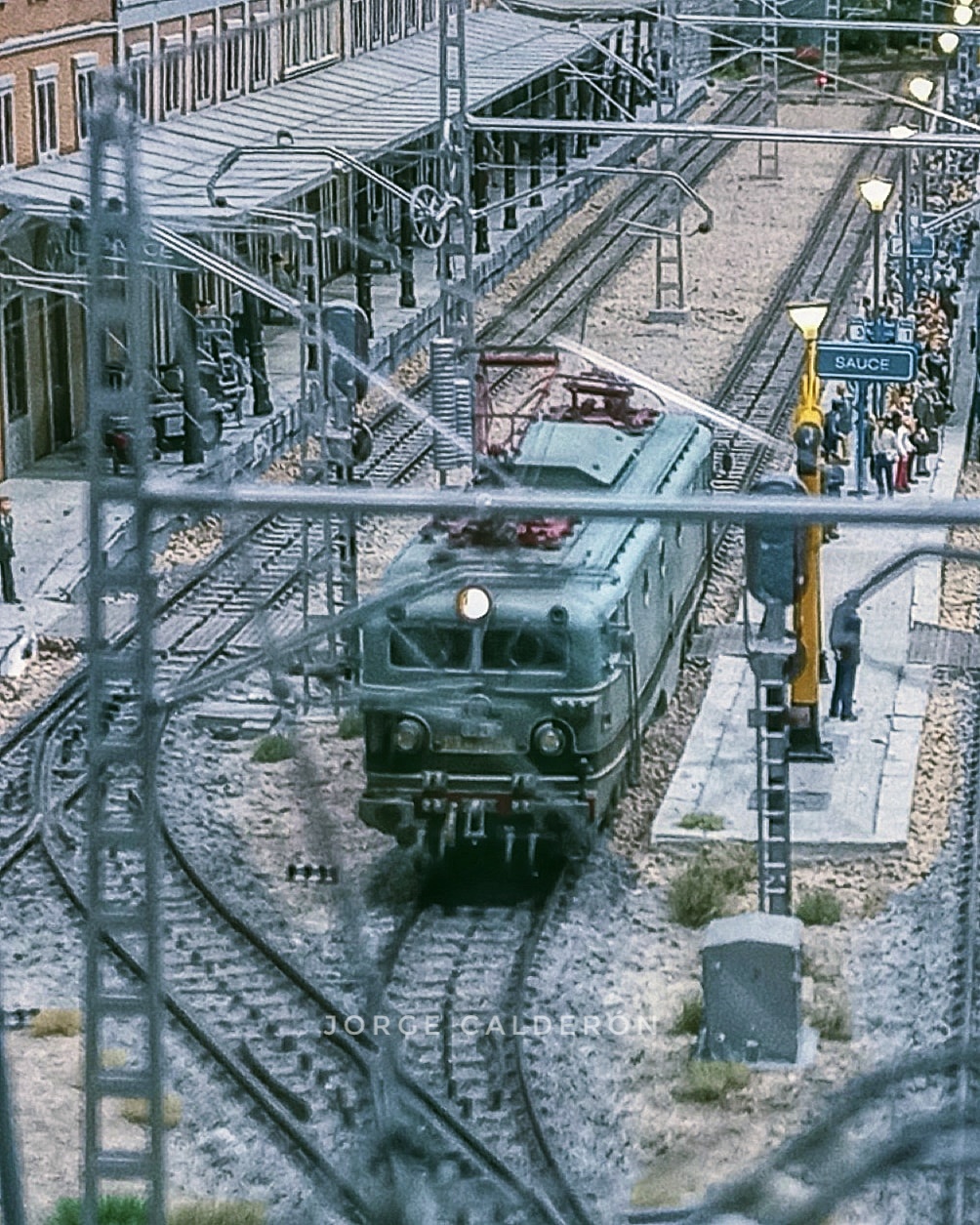

333F escribió:
Se hizo de noche limpiando las vías...
Que preciosa foto nocturna.
Saludos desde ELS MONJOS.

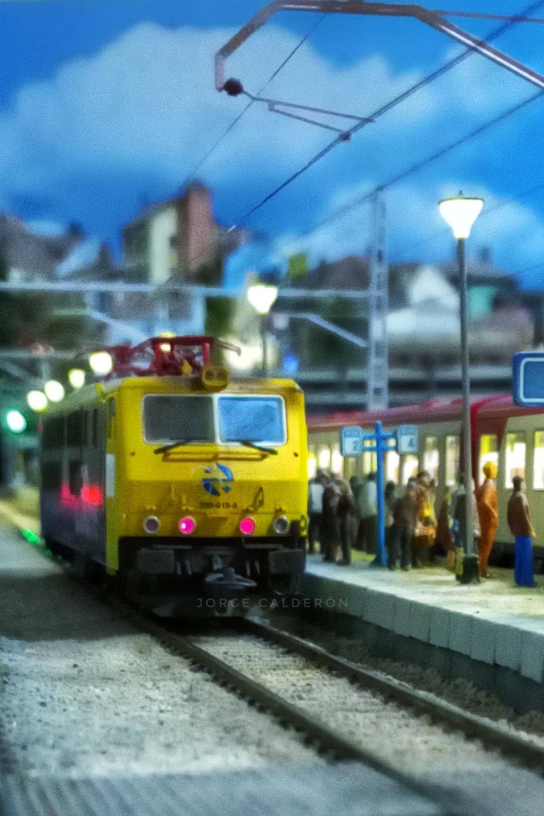

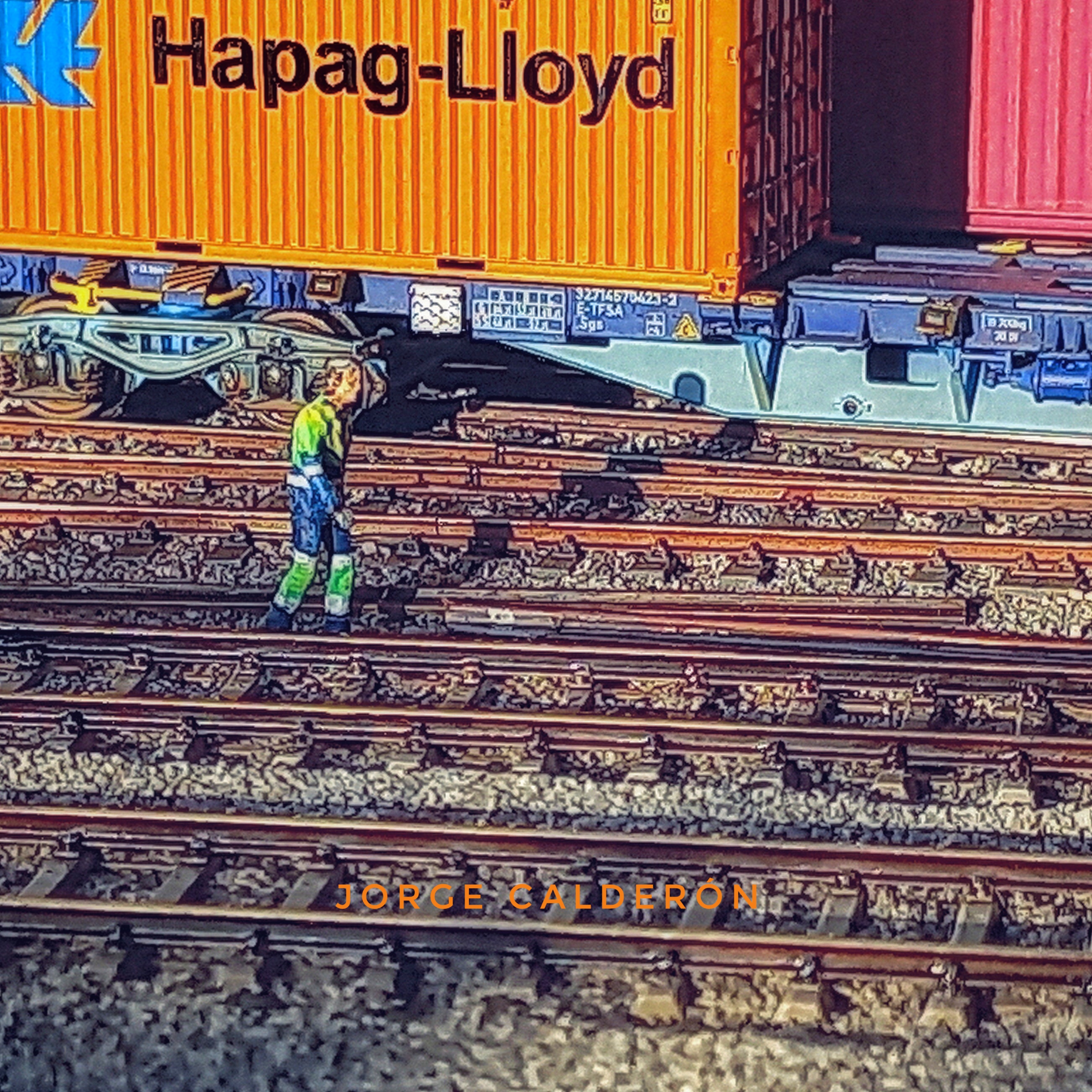

Tráfico ferroviario y un poco de gente
Mensajes: 3839
Registrado: 27 Ene 2011 19:20
En lo referernte a la gente parece que es hora punta. :)

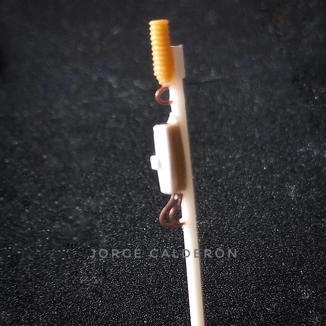

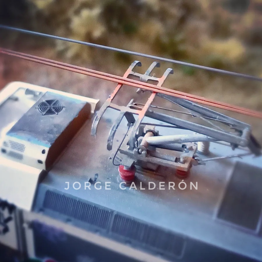

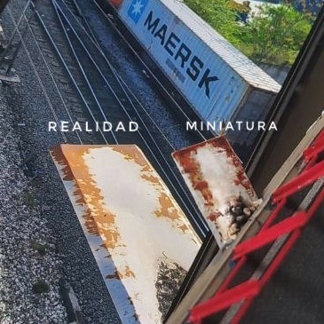

Mirando detenidamente muchos detalles que recreas en cada escena, me llama mucho la atención la terminación de los postes de catenaria. Pones cable de cobre? Como lo fijas al poste? Está pintado posteriormente?
Mensajes: 147
Registrado: 30 Sep 2024 18:06
En este módulo hice varios avances, la catenaria es funcional soldando.
El de la estación que es más para jugar y puse nylon de pesca (doble contacto en vías principales) y uno en vía secundaria, este flexiona para manipular los enganches y formar trenes. Los postes tuve que modificarlos todos y no es culpa del fabricante. He trabajado con las de verdad y puse las necesarias en donde deberían ir. Para ello tuve que fabricar doble o triple mensulas. No es funcional y los pantos deben ir atados a una altura.
Volviendo al módulo, este fue un reto de dejar todo lo más parecido a la realidad sin planos ni piezas 3d, de igual manera que estoy con Atocha, todo a mano. Esto supone calcular las pendientes de vía, altura poste, inclinación y modificar muchas piezas como alargar ménsula. Bien esto lo clavé. Problema que surge es que los trenes no están hechos con tanta exactitud, como altura o los pantos.

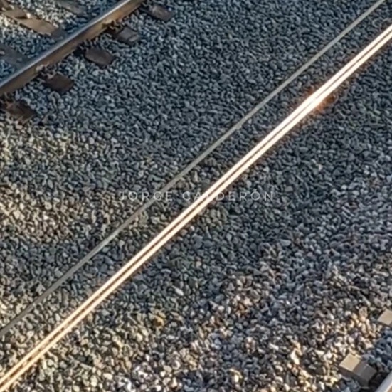

Los hilos verás que son de cobre y se oxidan como la realidad, a los meses estan oscuros. Adjunto foto de verdad y miniatura recien puestos y oxidados.

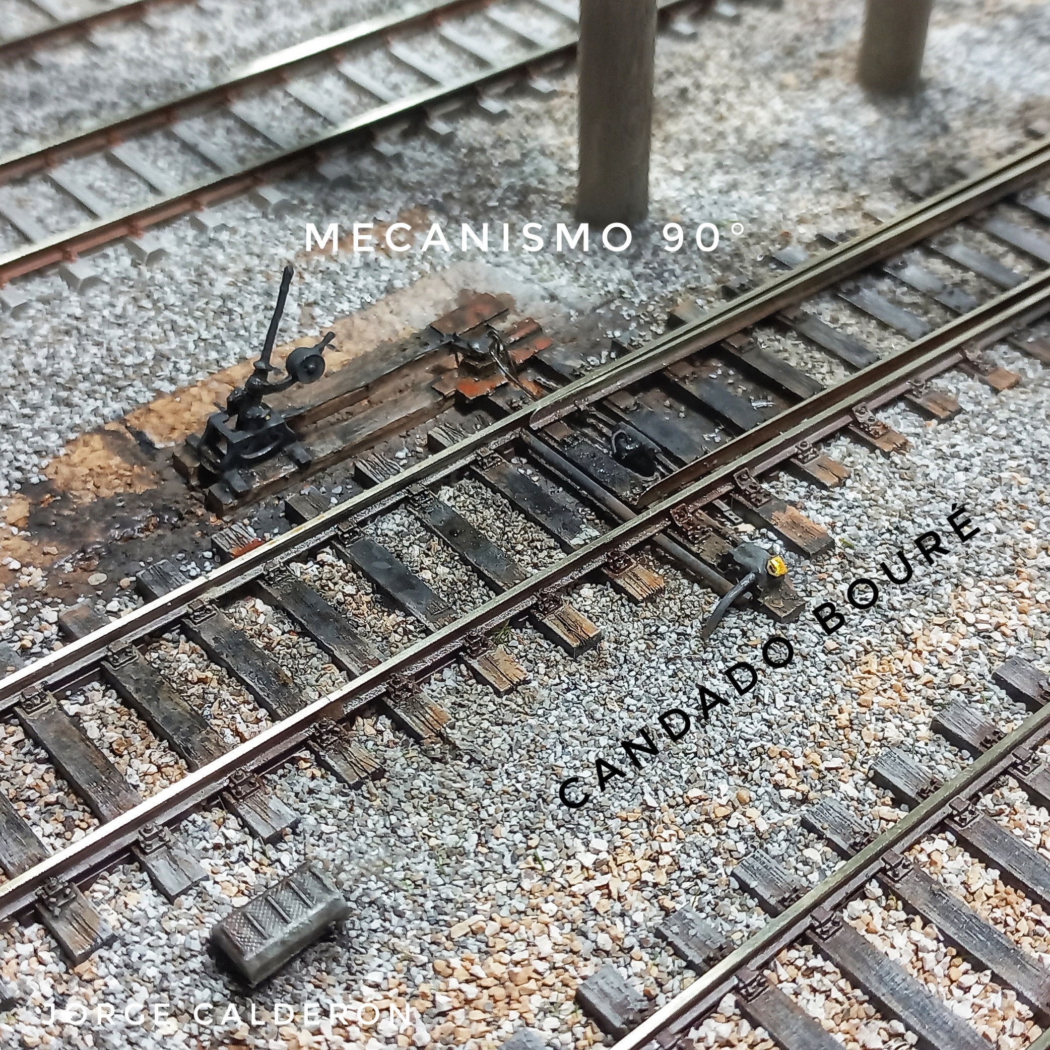

Entre otras conseguí que la marmita de Rafael Sanchez funcionase en 90°, y le sorprendió como modifiqué el desvío prolongándolo de 30 a 55 cm teniendo en cuenta el código de vía tan fino.
Otro detalle es que la estructura del puente es fiel a la realidad, con todas las viguetas o las locomotoras están documentadas gracias a sus maquinistas en el mismo año, unas estando más sucias que otras y ell@s representados en sus cabinas.
Aprendí mucho y quedó chulo

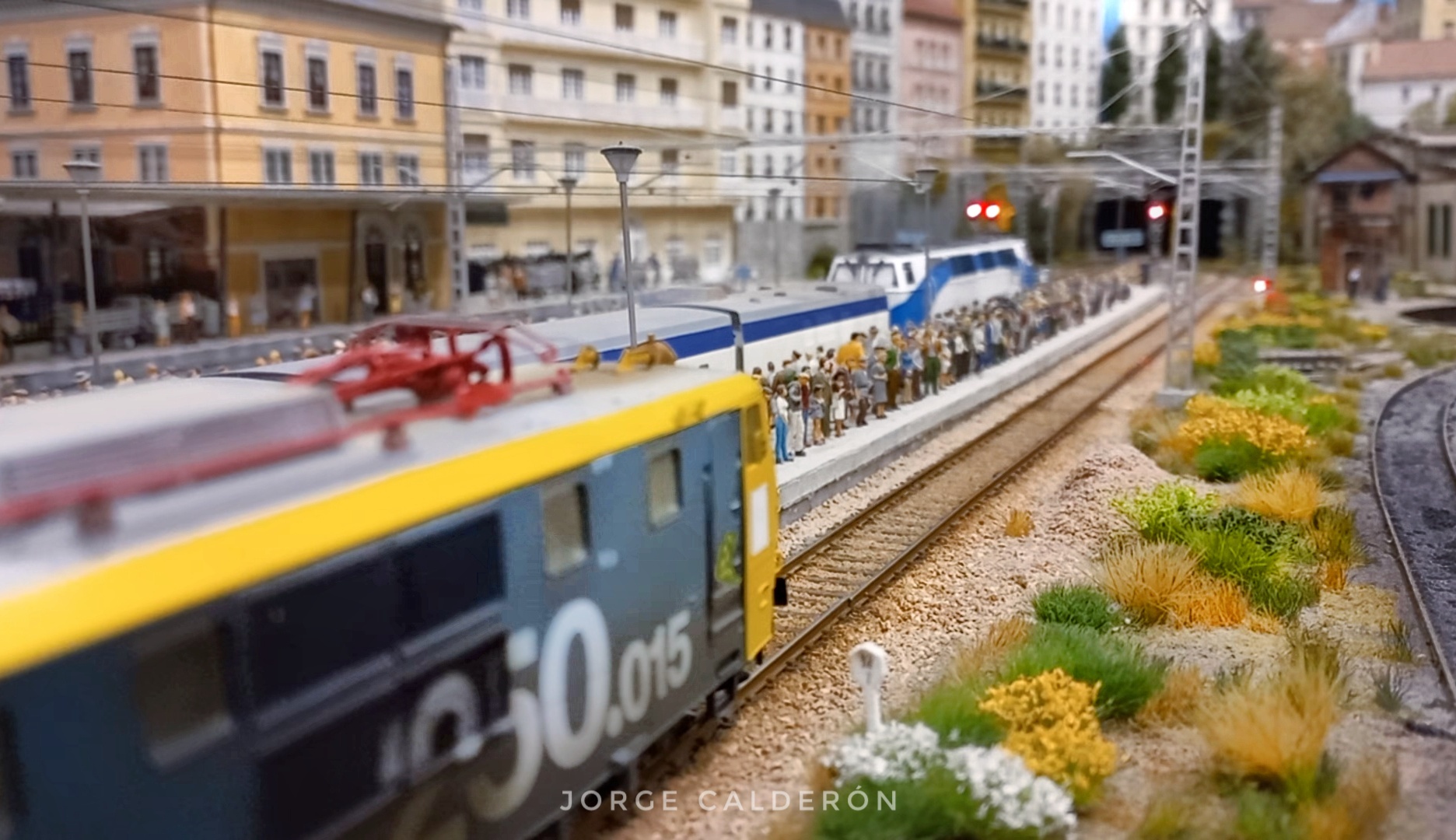

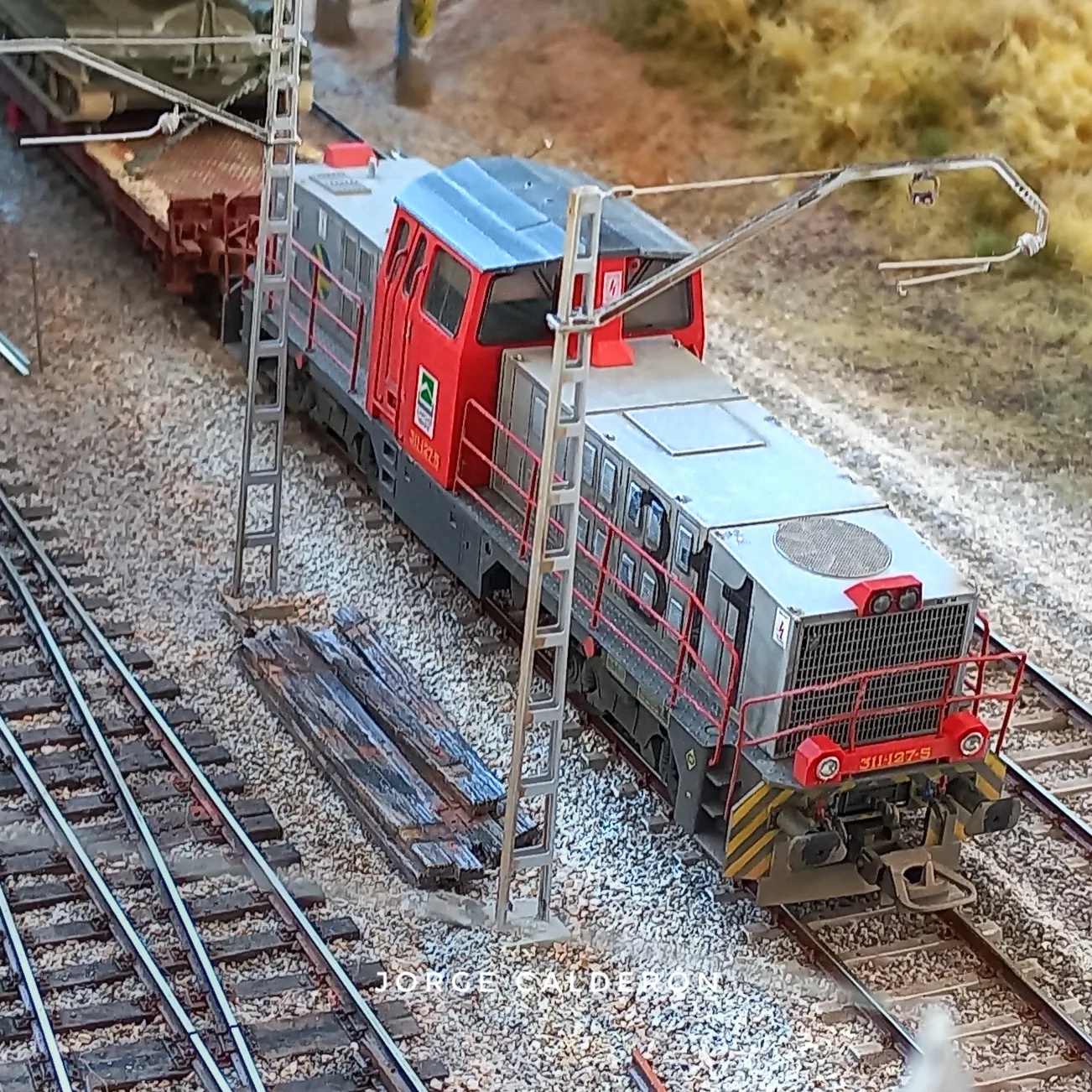

dejo más fotos de más detalles, desde una plataforma de contenedores que compré en Lisboa y que la vi en persona pudiendo copiar los colores, a un teléfono artesanal. También subo la foto del mecanismo a 90° que luce un pequeño candado y la comparación de los protectores de la catenaria del puente. Por último una 311 cruza con unos focos nuevos

Hola el balasto es de escala N. Más o menos la proporción son de 3 a 5 piedras el ancho de la traviesa. La marca es de woodland scenics, color gris claro y arena (buff) y sirve para la vía C de Märklin o Trix o el resto de marcas. Por último saco otros colores a pincel o aerógrafo, lo normal es que las vías con mucho uso, el marrón del óxido es más oscuro frente a vías más naranjas abandonadas, esto deberá de documentarse antes.
Es importante comprar una referencia de balasto por si amplias o se queda corto seguir trabajando con la misma base de color aunque luego saques zonas distintas, por ejemplo ahí se ve como la perfiladora ha removido piedras antiguas marrones por debajo de las grises nuevas.

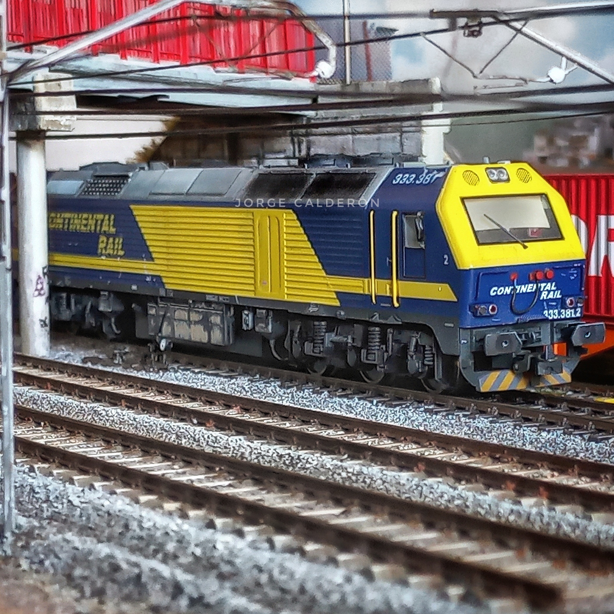

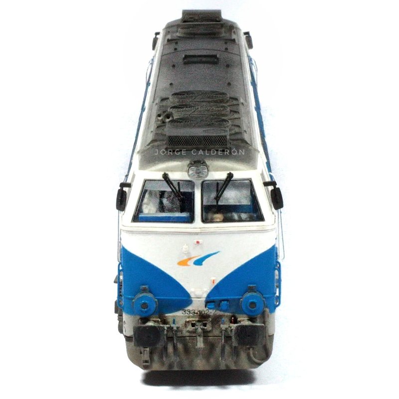

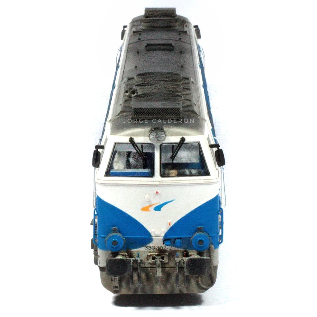

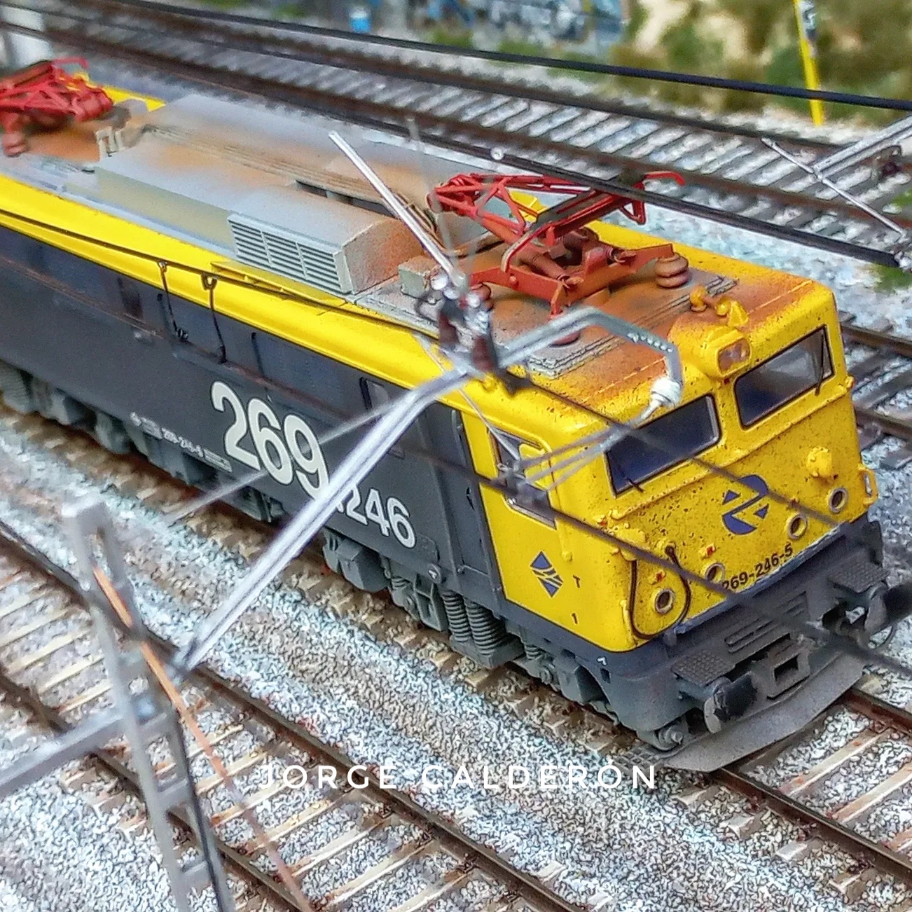

Otra protagonista 333... repintada y detalles a partir de fotos reales. El azul es un poco más oscuro entre otras diferencias

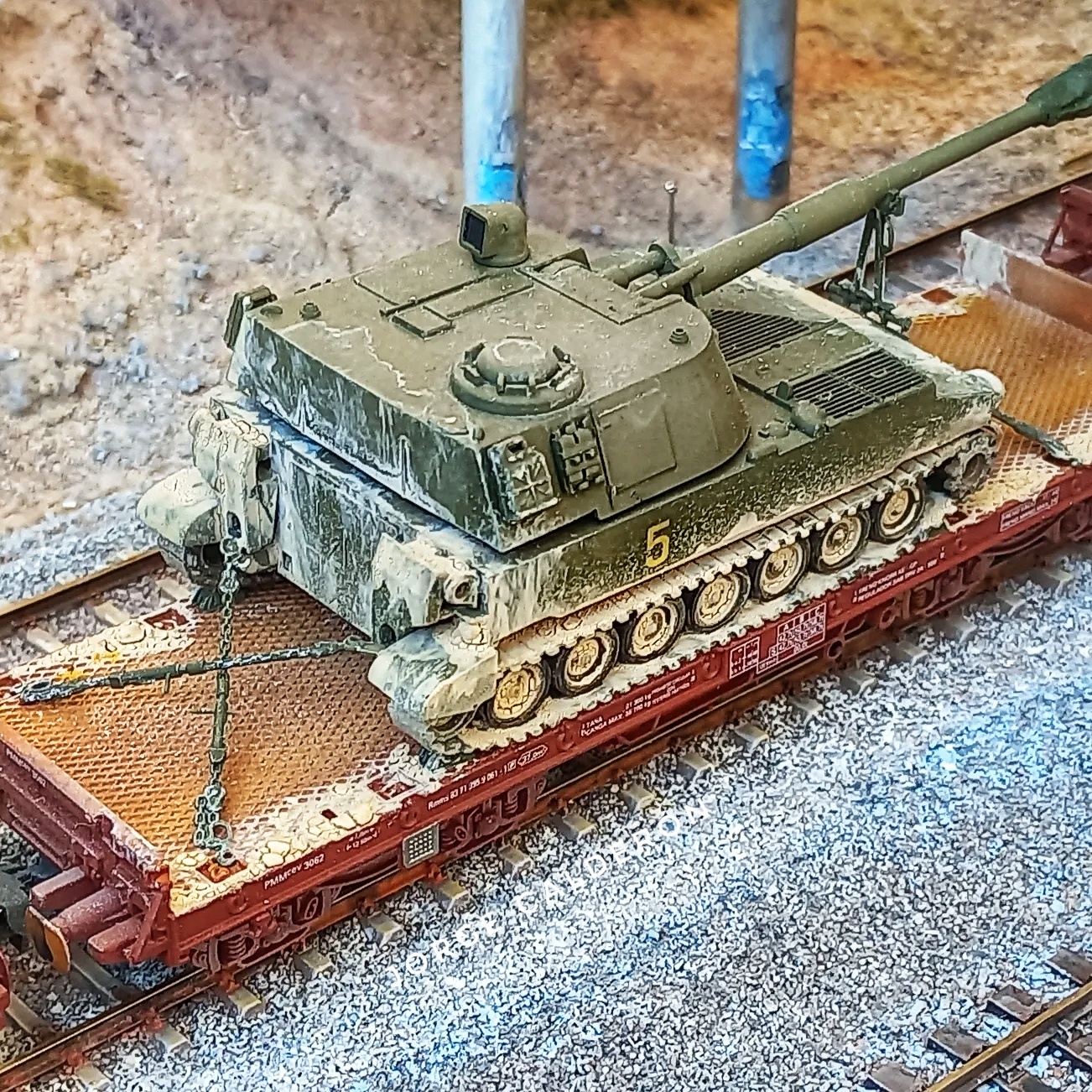

Mensajes: 147
Un vagón con un 109 lleno de barro, habitual de ver en esta línea

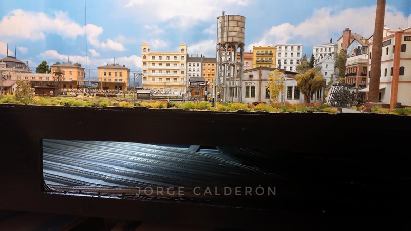

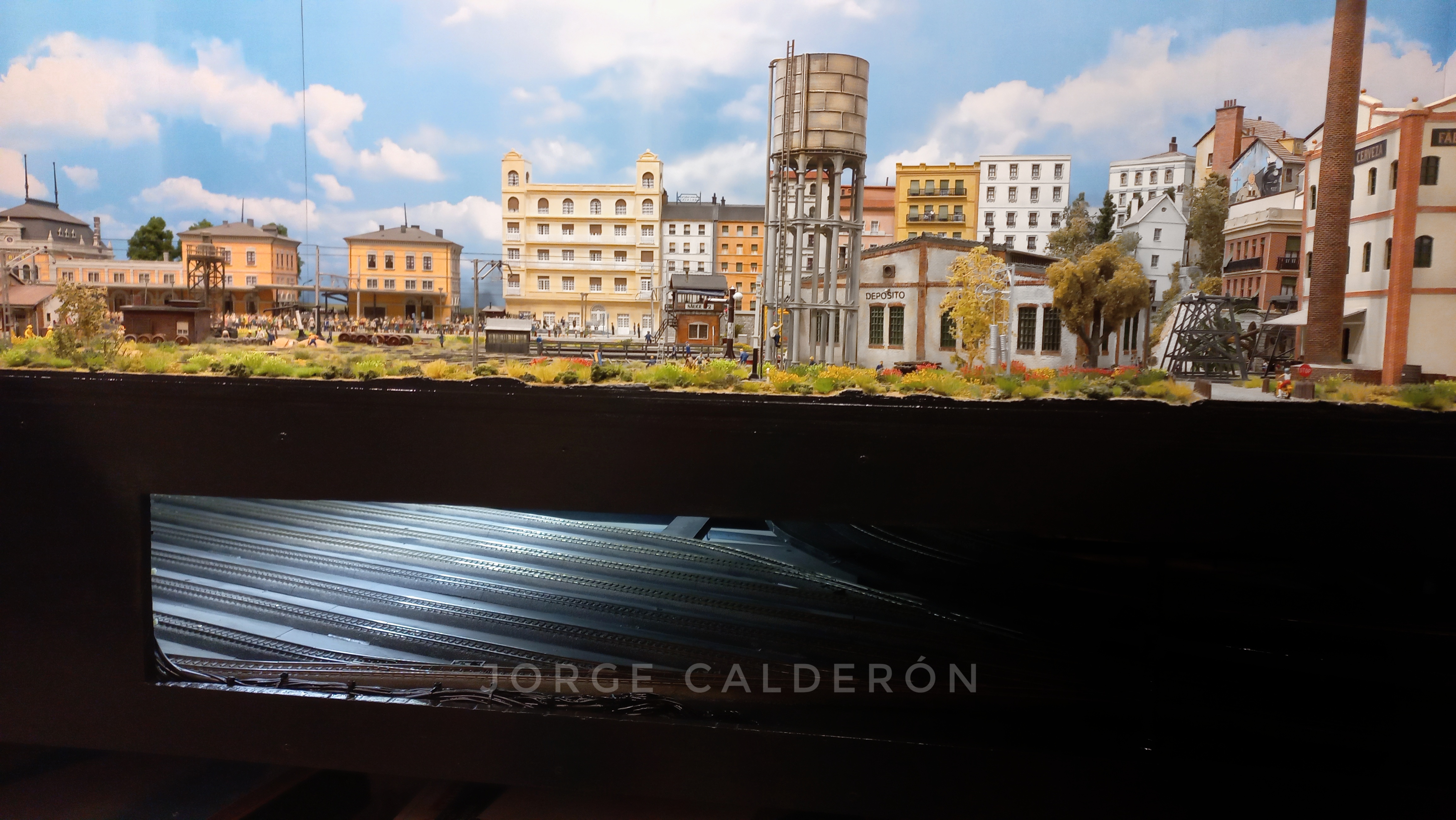

Hoy subo una foto, de la sección de la maqueta que hice durante el confinamiento y hace poco empecé a bajar el peso abriendo en los laterales ventanas para acceder a la playa subterránea.

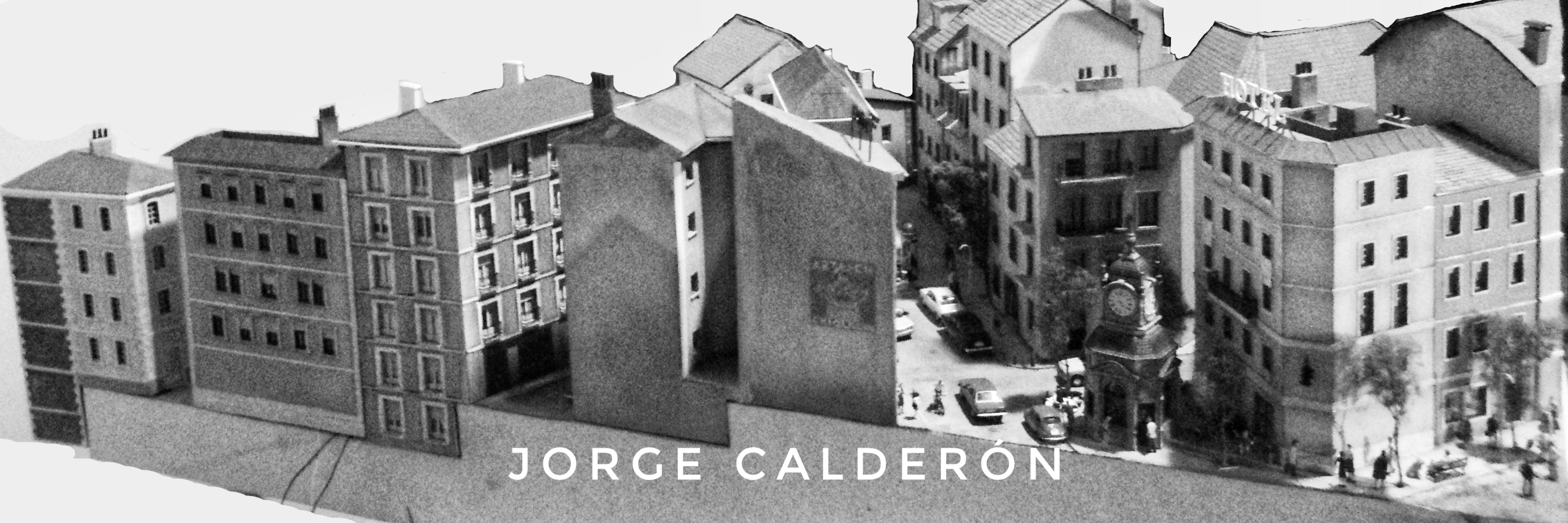

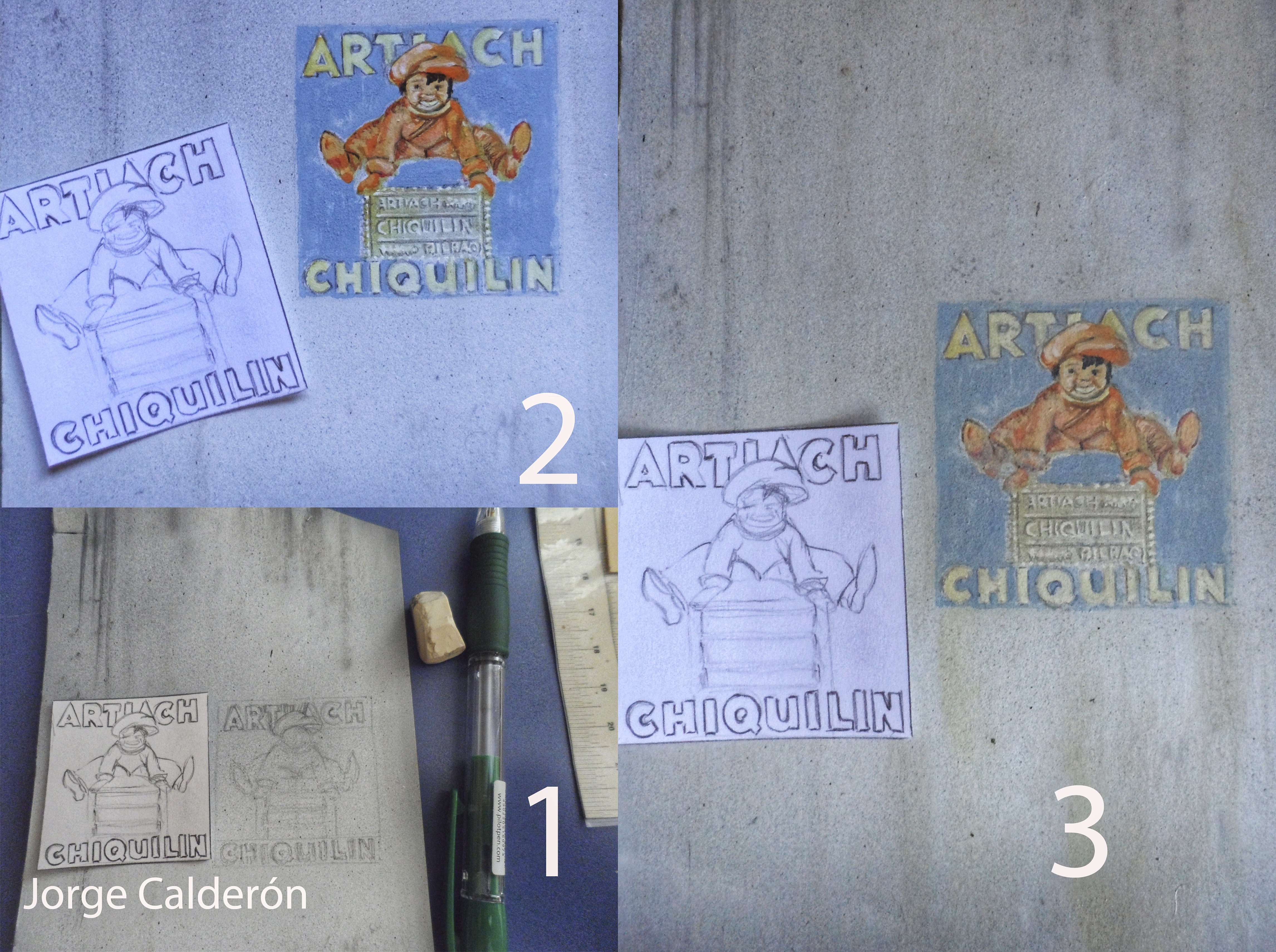

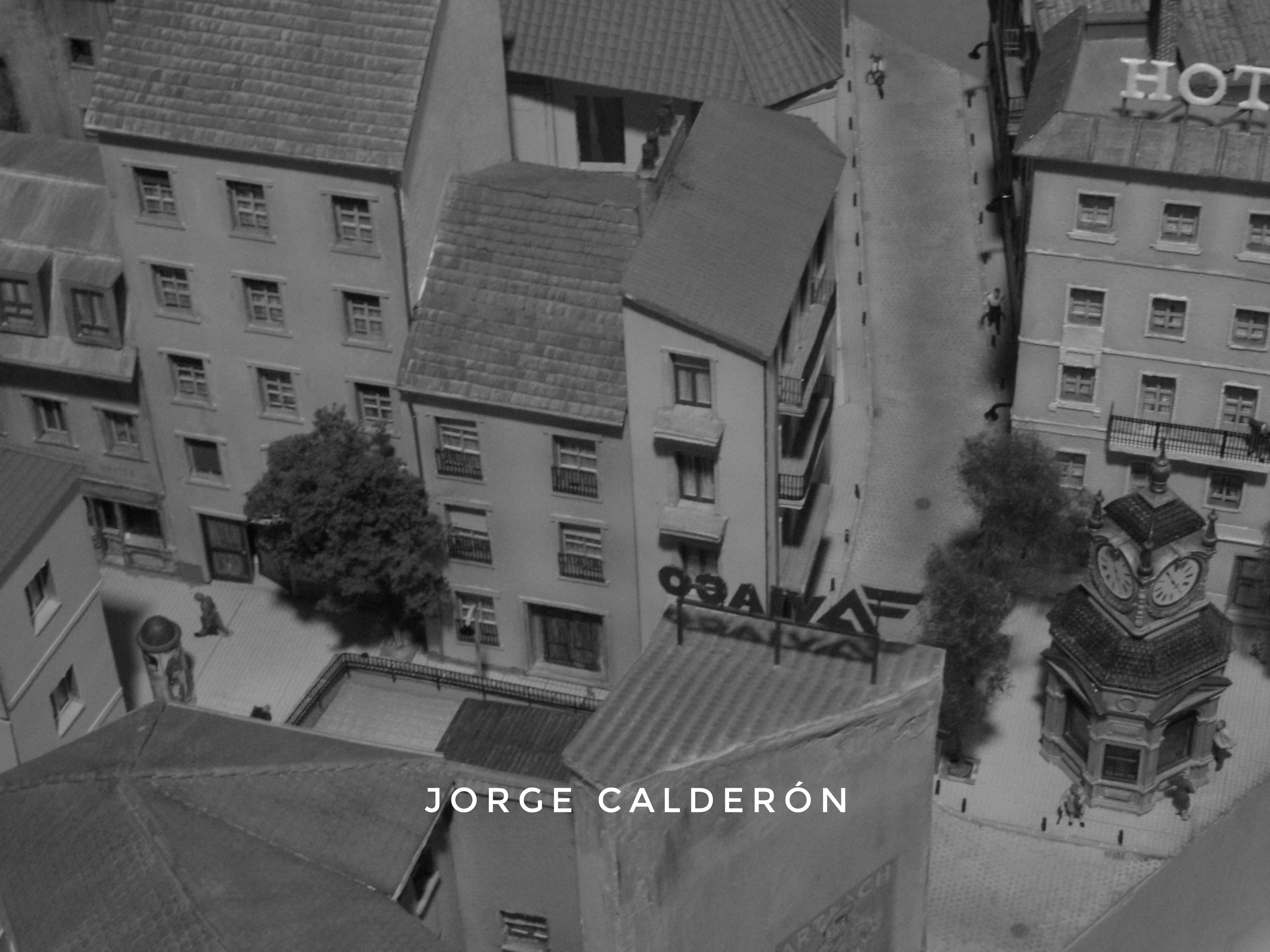

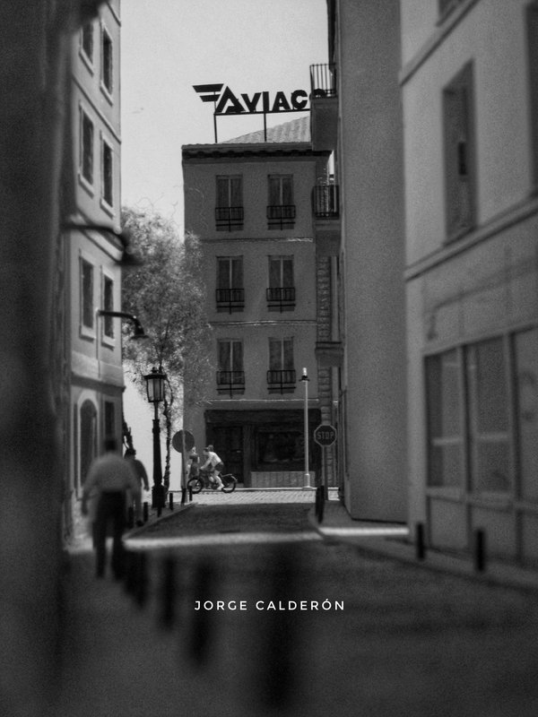

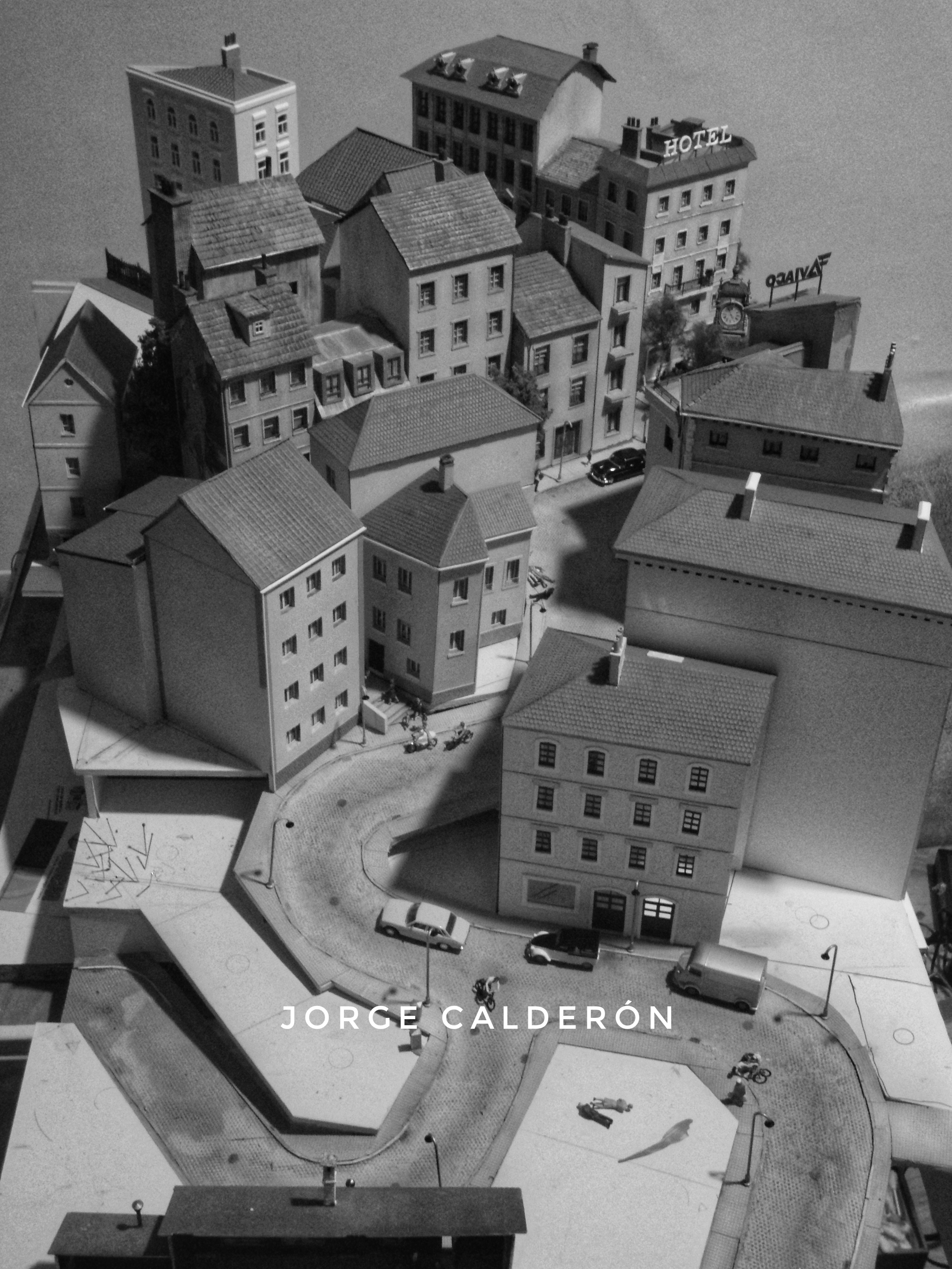

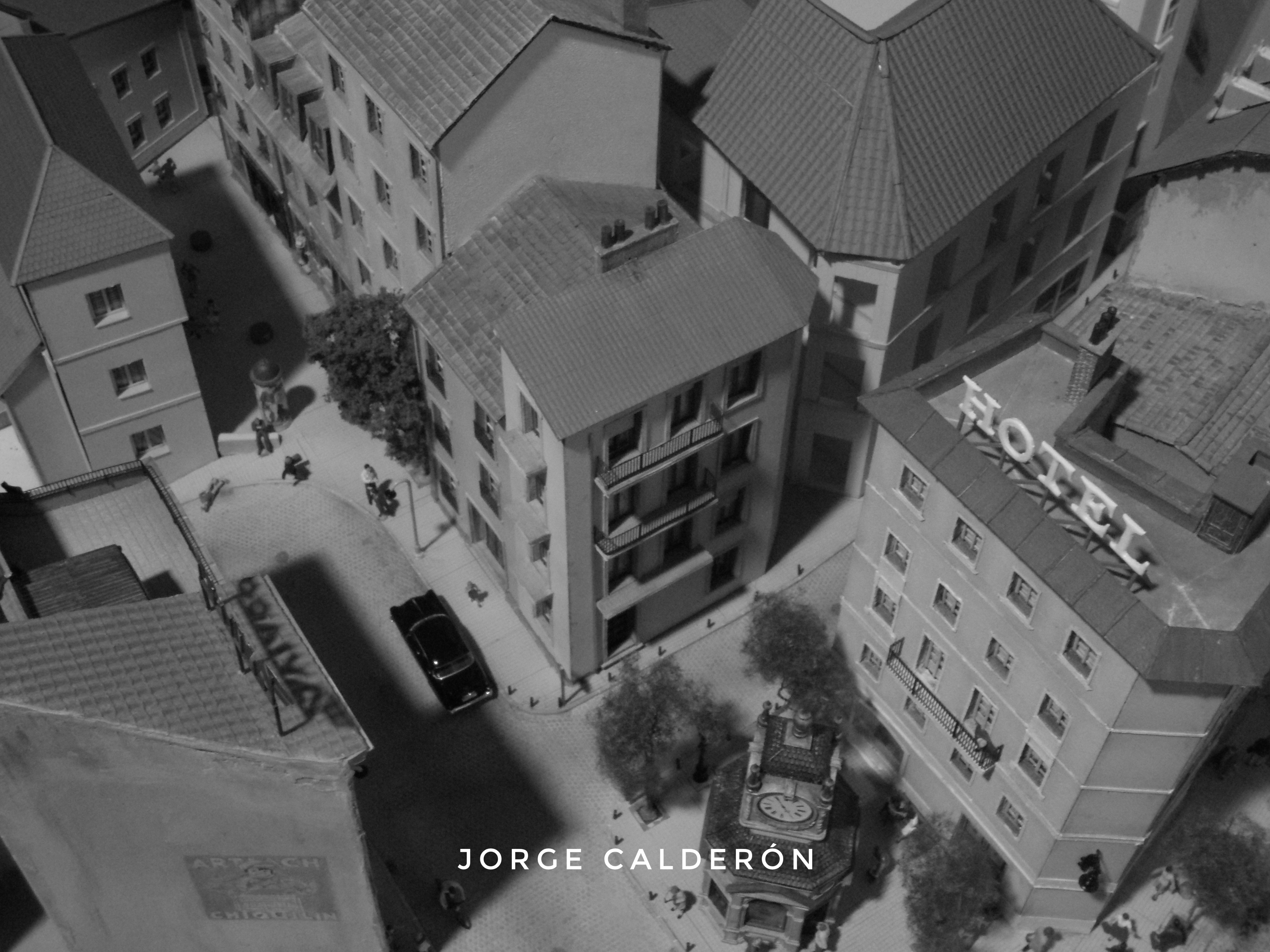

Antes de construir la maqueta principal que es la anterior foto, proyecté una pequeña ciudad que sirvió de práctica y ensayos con algo de dificultad por las rampas y calles curvas. Era la tapa de la espiral. Sin vías, bastidor y sin presupuesto usé por influencia francesa, el cartón pluma, que una vez pintado se plastifica y es muy resistente.
*El dibujo fue anterior al montaje.
*Las fotos las hice en blanco y negro para estudiar mejor la forma.
También hubo muchos rincones para poner publicidad, sobre todo murales.
Mensajes: 167
Registrado: 06 Mar 2022 18:10
Fascinante trabajo, tomo nota de lo del cartón pluma, no lo he utilizado nunca a pesar de llevar toda una vida haciendo modelismo. Saludos.

Muy buenas,me ha llamado mucho la atención el color marrón o rogizo que lleva la 269 encima del testero y pantografo como si hubiera estado en las minas del Marquesado, linea El marquesado Almeria llevando el tren del mineral ,muy buen trabajo, gracias INDALTRENSA
