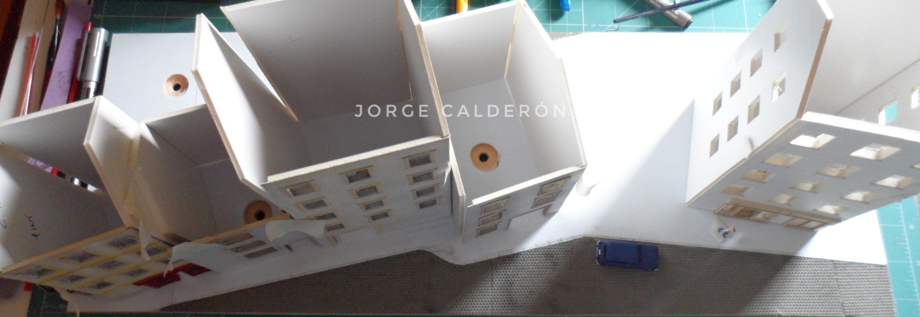

Fascinante trabajo, tomo nota de lo del cartón pluma, no lo he utilizado nunca a pesar de llevar toda una vida haciendo modelismo. Saludos.
Hola 4STROKES,
es una solución muy barata, tienes que buscar un cartón pluma que la espuma sea densa amarillenta, normalmente el que venden tiene espuma interior blanca azulada y corta peor, aún así serviría. Esto lo usamos en arquitectura para estudiar espacios y volúmenes.
Maquetismo es un trabajo a escala. Es buscar exactitud real a la miniatura. Puede ser con kits comerciales o haciendo modelismo.
Modelismo es el arte (técnicas = trucos) de los moldes o esculpir ya sea a escala o no ( puede ser una locomotora muy técnica o un muñeco amorfo con proporciones raras de los que se ven en jugueterías)
Ambas confundidas con las manualidades, es un oficio ya casi desaparecido, que, para trabajar de ello y aprender más, es un fp 2 superior y entre otras permite ser profesor o dar clases por internet. Es un apoyo a los estudios de arquitectura e ingeniería.
Volviendo al tema, el cartón pluma se clasifica en las maquetas blancas. Otro concepto que se verá en un futuro.
Saludos y ánimo con ello

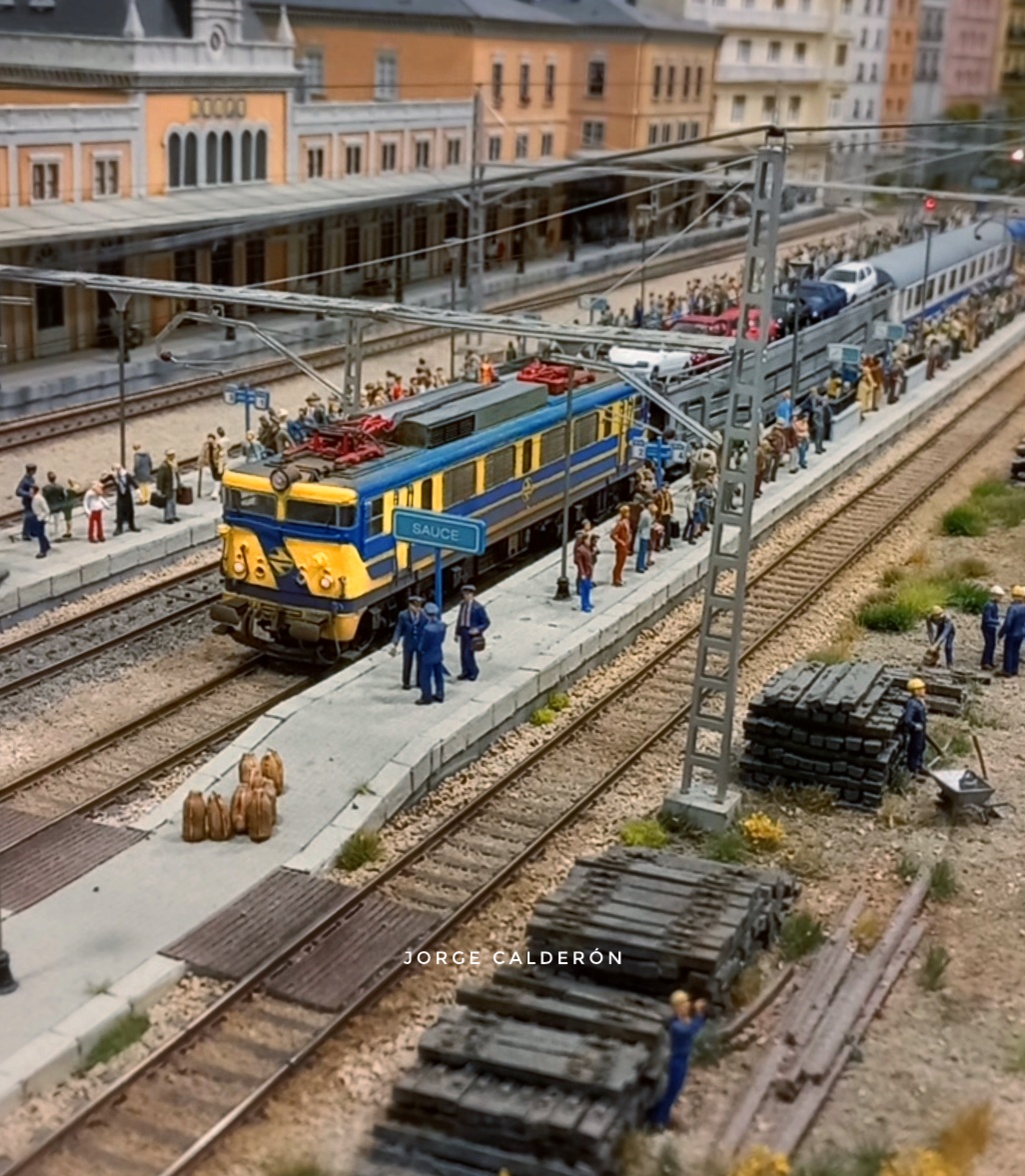

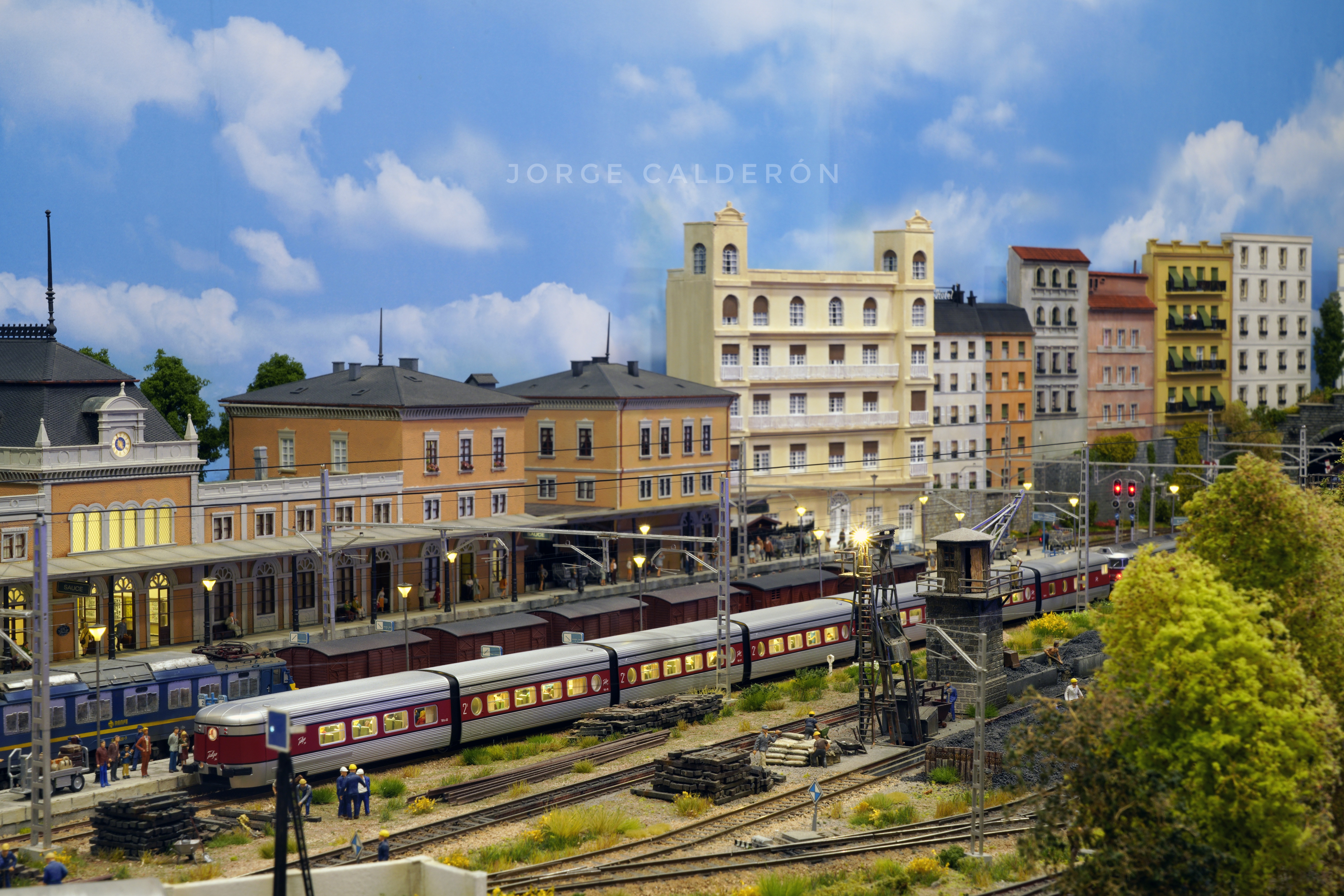

En este módulo hice varios avances, la catenaria es funcional soldando.
El de la estación que es más para jugar y puse nylon de pesca (doble contacto en vías principales) y uno en vía secundaria, este flexiona para manipular los enganches y formar trenes. Los postes tuve que modificarlos todos y no es culpa del fabricante. He trabajado con las de verdad y puse las necesarias en donde deberían ir. Para ello tuve que fabricar doble o triple mensulas. No es funcional y los pantos deben ir atados a una altura.
Volviendo al módulo, este fue un reto de dejar todo lo más parecido a la realidad sin planos ni piezas 3d, de igual manera que estoy con Atocha, todo a mano. Esto supone calcular las pendientes de vía, altura poste, inclinación y modificar muchas piezas como alargar ménsula. Bien esto lo clavé. Problema que surge es que los trenes no están hechos con tanta exactitud, como altura o los pantos.
Los hilos verás que son de cobre y se oxidan como la realidad, a los meses estan oscuros. Adjunto foto de verdad y miniatura recien puestos y oxidados.
Entre otras conseguí que la marmita de Rafael Sanchez funcionase en 90°, y le sorprendió como modifiqué el desvío prolongándolo de 30 a 55 cm teniendo en cuenta el código de vía tan fino.
Otro detalle es que la estructura del puente es fiel a la realidad, con todas las viguetas o las locomotoras están documentadas gracias a sus maquinistas en el mismo año, unas estando más sucias que otras y ell@s representados en sus cabinas.
Aprendí mucho y quedó chulo
Allá van

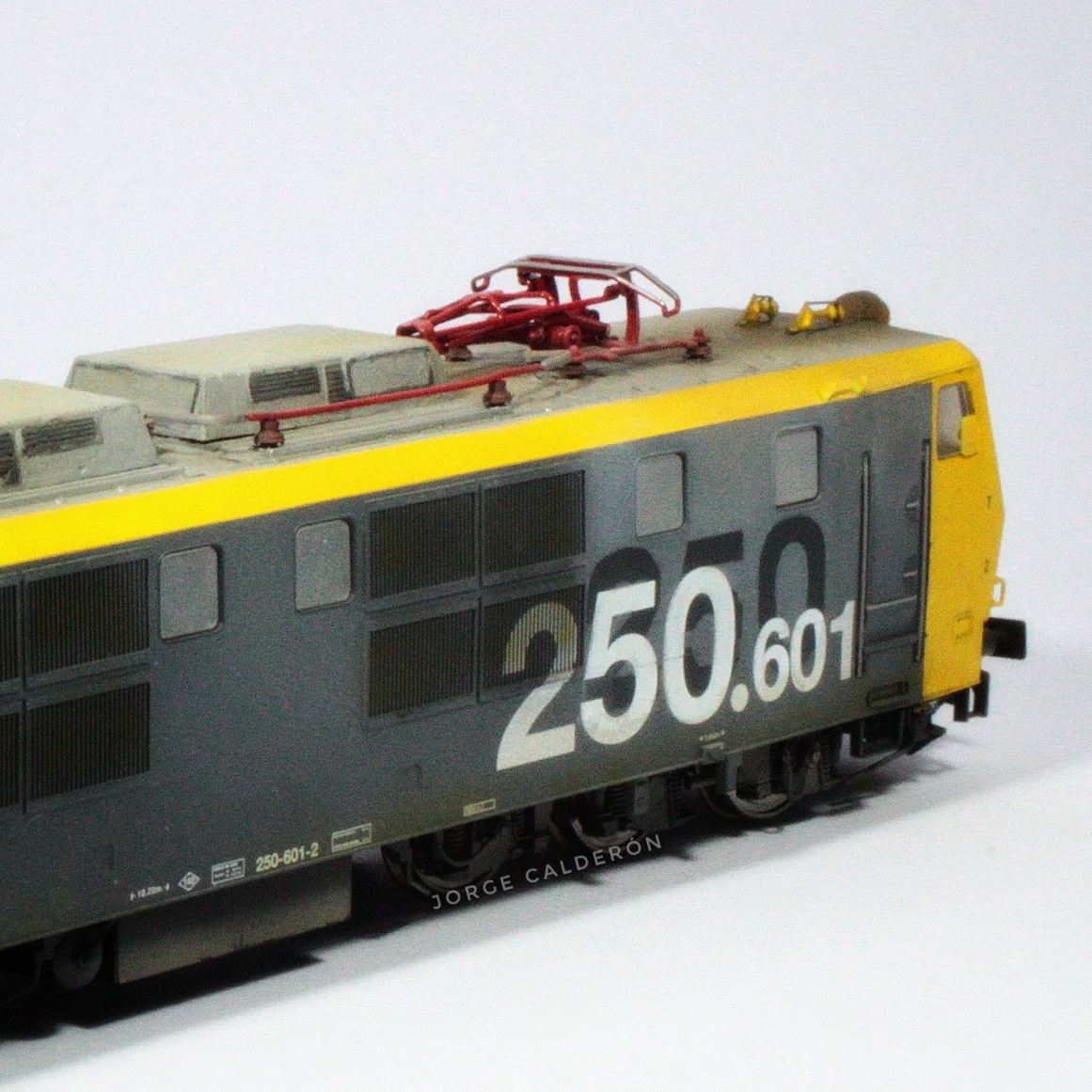

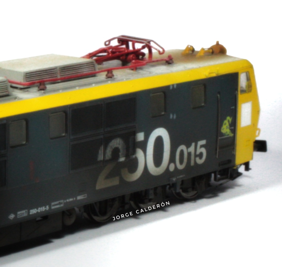

Muy buenas,me ha llamado mucho la atención el color marrón o rogizo que lleva la 269 encima del testero y pantografo como si hubiera estado en las minas del Marquesado, linea El marquesado Almeria llevando el tren del mineral ,muy buen trabajo, gracias INDALTRENSA
Hola INDALTRENSA,
El color es óxido de la marca AMMO, de Mig Jiménez. Viene en un set de óxidos y efectivamente es ese tono. En este caso es de la grasa del pantógrafo que depende de la humedad de la zona, varía. Buena observación!!
Dark Rust n*33

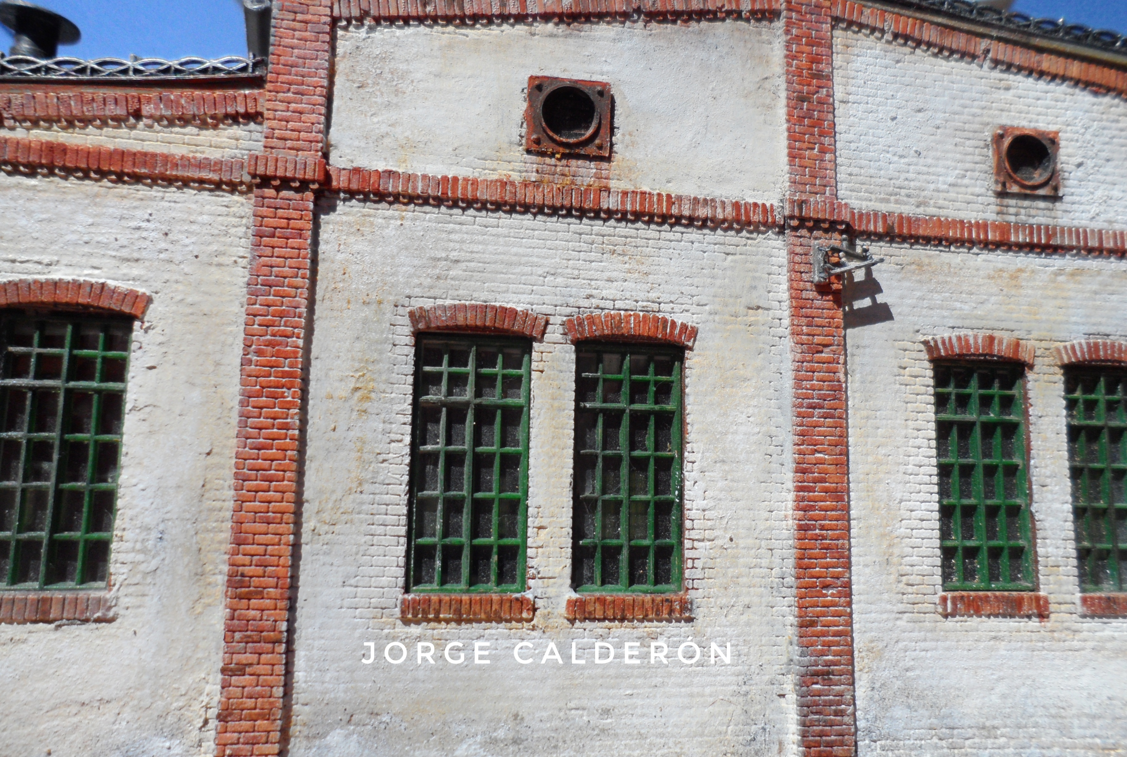

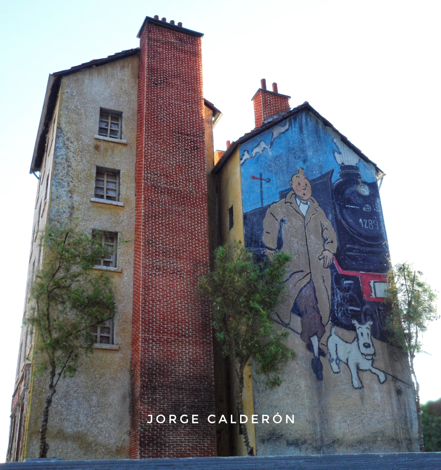

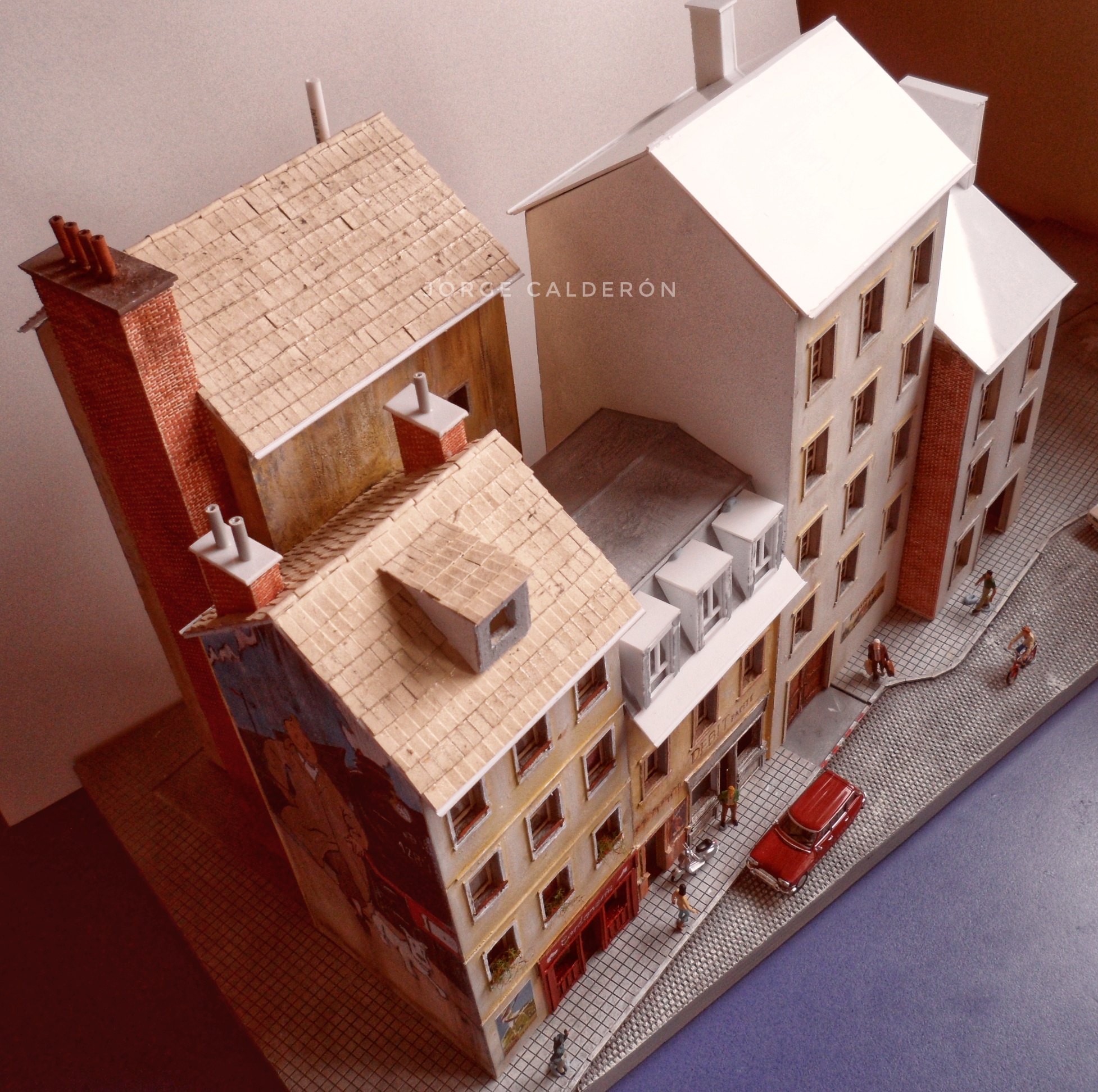

Hola Rafa,

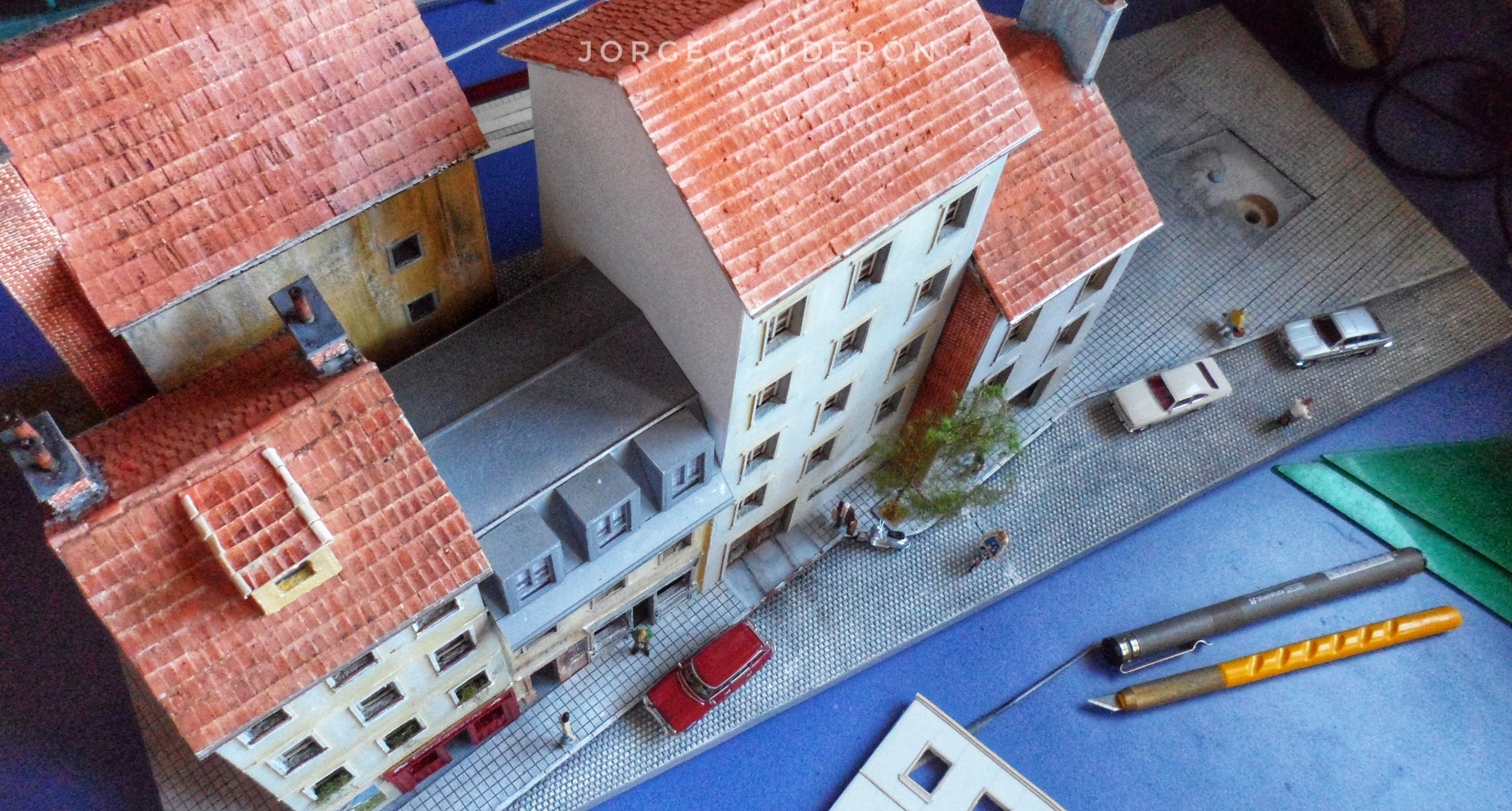

decirte que la mezcla de edificios artesanales con los comerciales y sus tejados no es nada fácil que guarden esa coherencia y lo has conseguido. Es justo la misma idea.

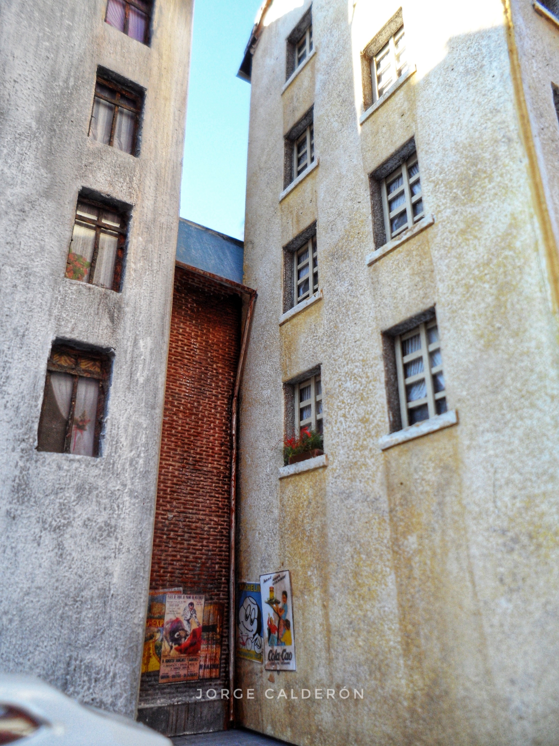

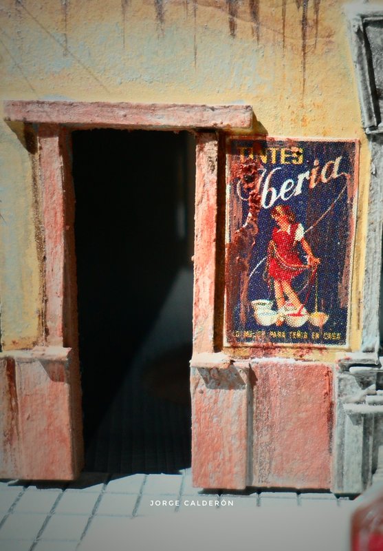

Adjunto dos fotos hechas por mi amigo JLM.
Se puede apreciar más edificios de cartón.
Última edición por 333F el 10 Feb 2025 19:19, editado 2 veces en total

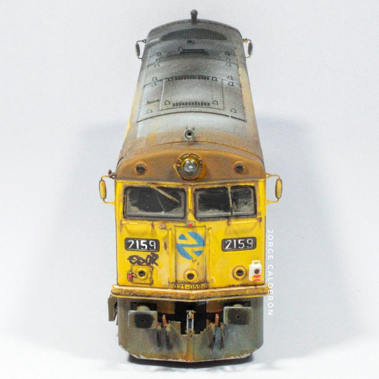

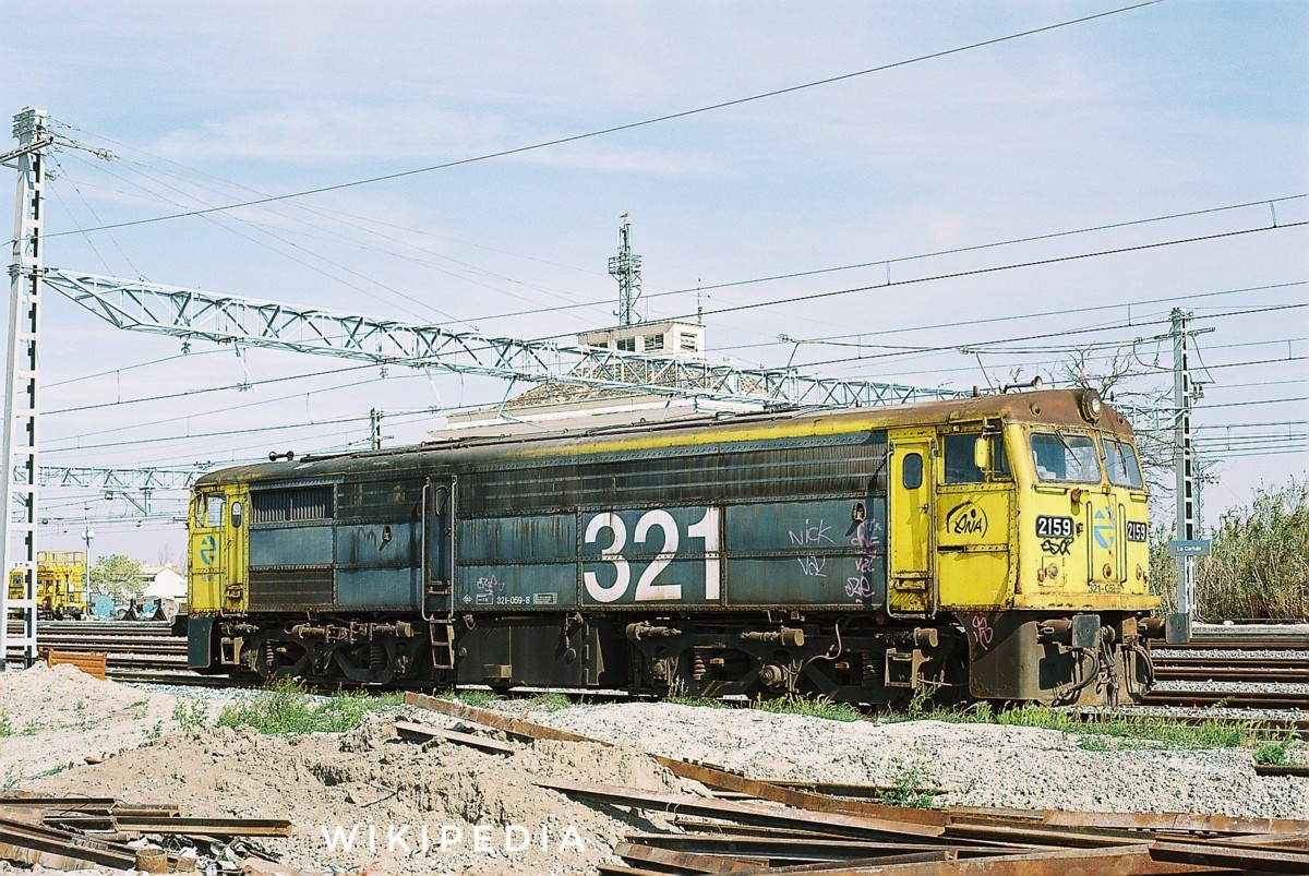

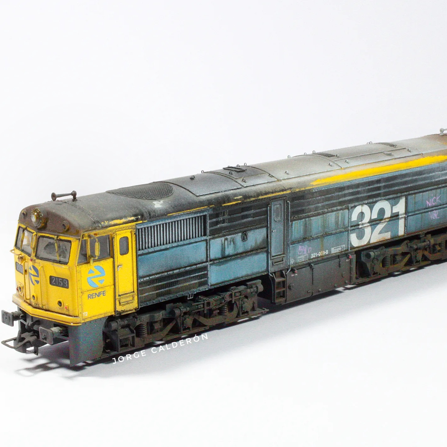

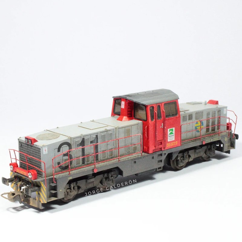

Hoy el tema trata de repintar con foto real. Lo que estoy haciendo es documentar todo al máximo posible y clasificar por bloques la flota, normalmente en transiciones de época para que haya más variedad.
La 321 como la mayoría es de segunda mano y para borrar defectos, repinto.
La señal de fin de tren la hice a mano, salía en una foto y me gustó.
Pinturas: sólo acrílicas Rail Center
Foto real : wikipedia

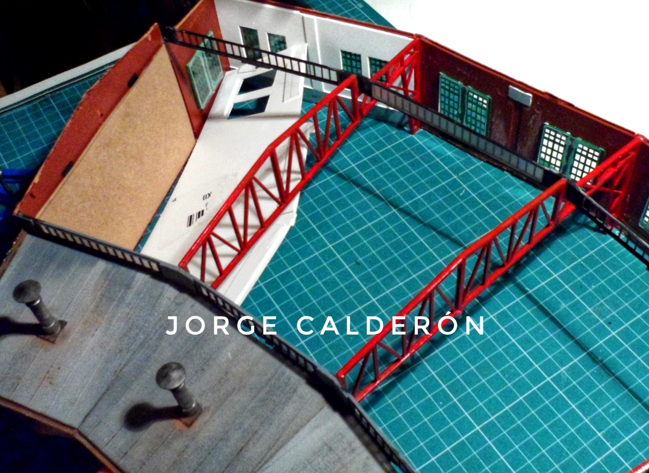

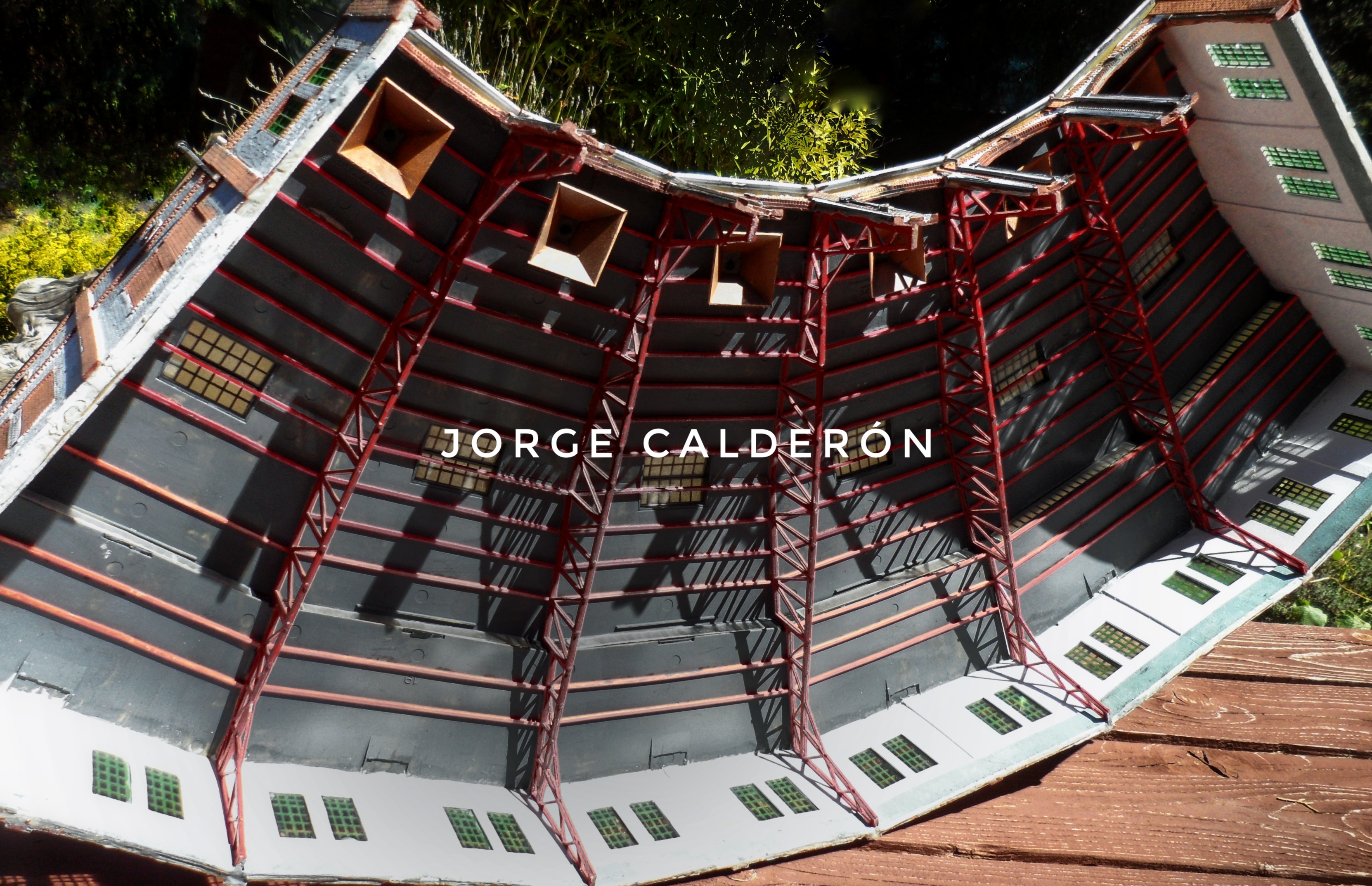

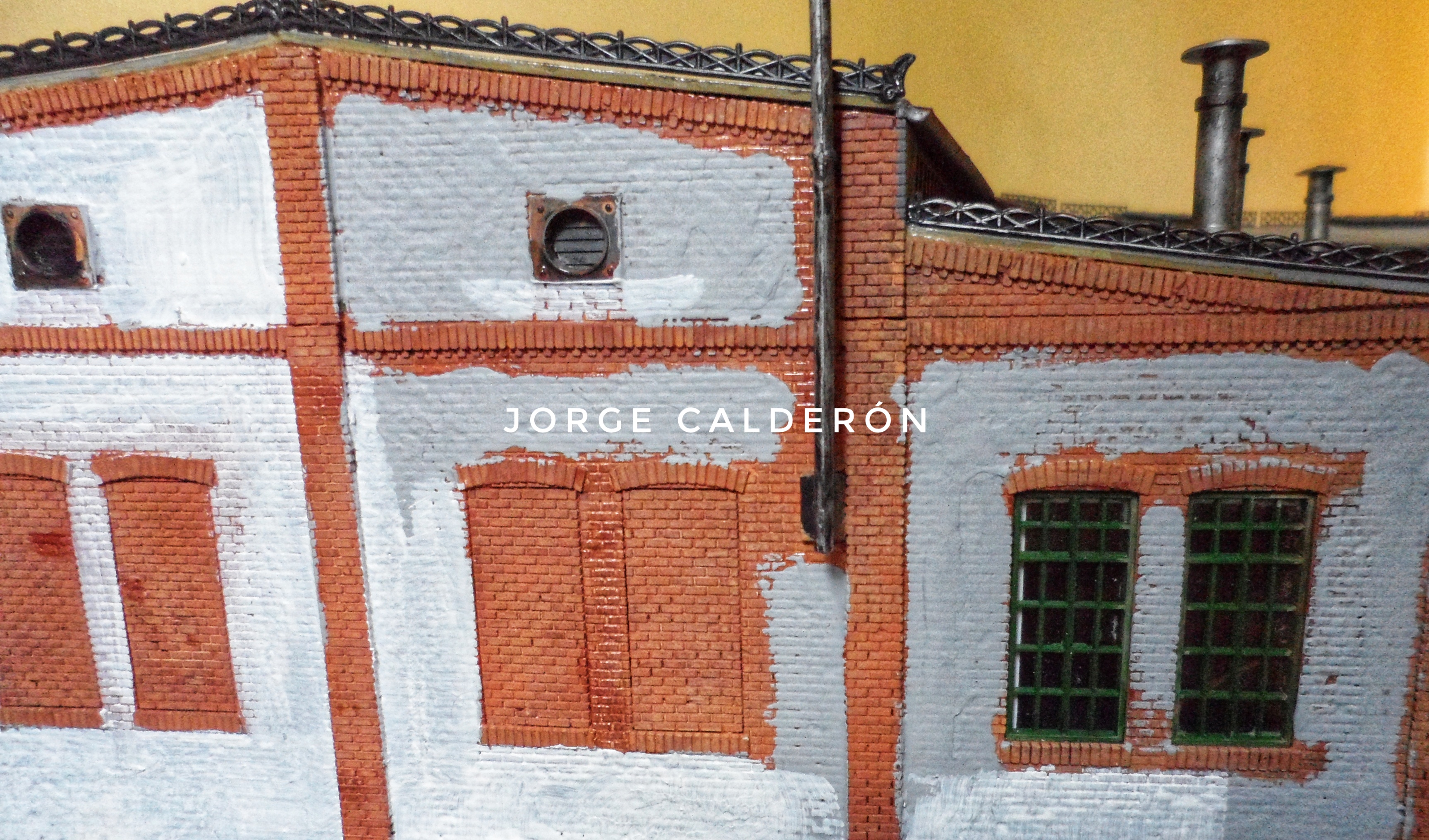

Gracias por vuestros comentarios, dejo fotos de como se mejoró la cochera de la rotonda con las chimeneas funcionales para el humo de las locomotoras.
Utilicé evergreen para dar grosor y detalle a las paredes interiores y añadí viguetas con las varillas que vende esta marca.
Un poco de pintura exterior cambió el aspecto
Saludos a todos

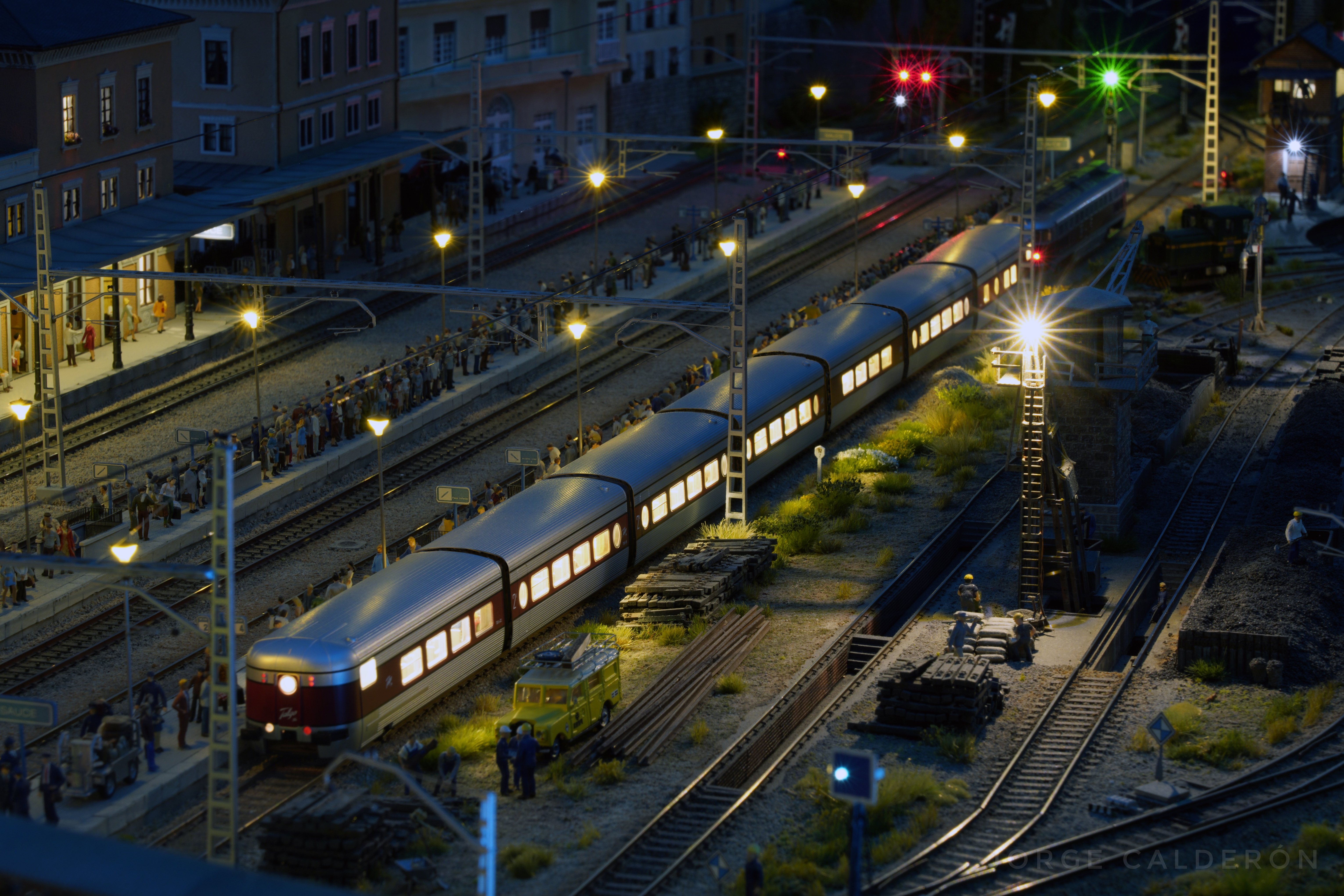

Pues como siempre un estupendo acabado final que lo hace más realista. Imagino que también le añadirás iluminación, seguro que las fotos nocturnas serán magníficas.
Mensajes: 147
Registrado: 30 Sep 2024 18:06
Hola Evolde, sí, le puse leds en las vigas y da mucho ambiente la cochera. En fotos anteriores se ve. También en los muros laterales tiene focos.
Hoy una milrayas tira de un nocturno danone

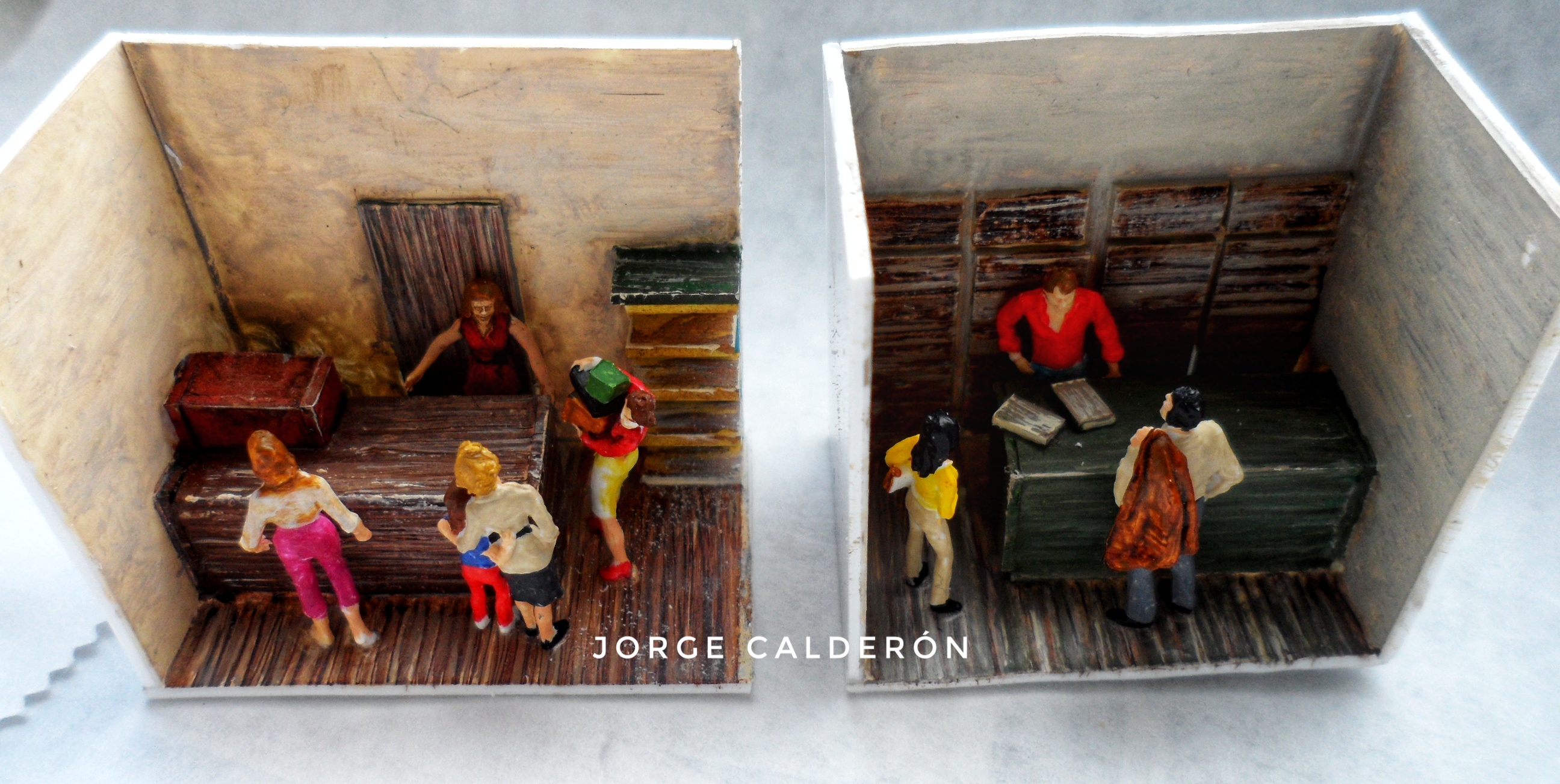

Detalles reales en miniatura
