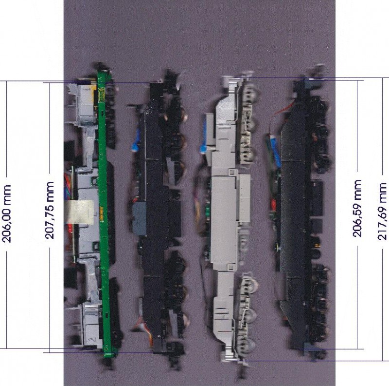

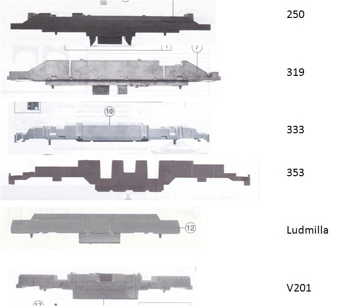

He hecho lo que prometí en el correo anterior.
Creo que cambiar de chasis sería peor que cortarlo. Os lo aseguro, es muy fácil y mis manos son como los pies de otro.
Mi argumento es que hay que buscar un chasis que tenga los siguientes rerquisitos:
1.- Longitud adecuada. El más parecido sería el de la 319 y algo más corto el de la 353
2.- Separación entre bogies adecuada. Aquí solo nos quedaríamos con el de la 353.
3. Altura de los bogies con respecto a la carrocería: en el de la 319 pienso que la máquina se quedaría colgada, o si no, mira la forma
4. Precio: si compro una máquina para el chasis y luego tengo que comprar los bogies aparte, tendré dos gastos.
Sin embargo, seguiré estudiando el problema a ver si hay una buena solución.
Tomás

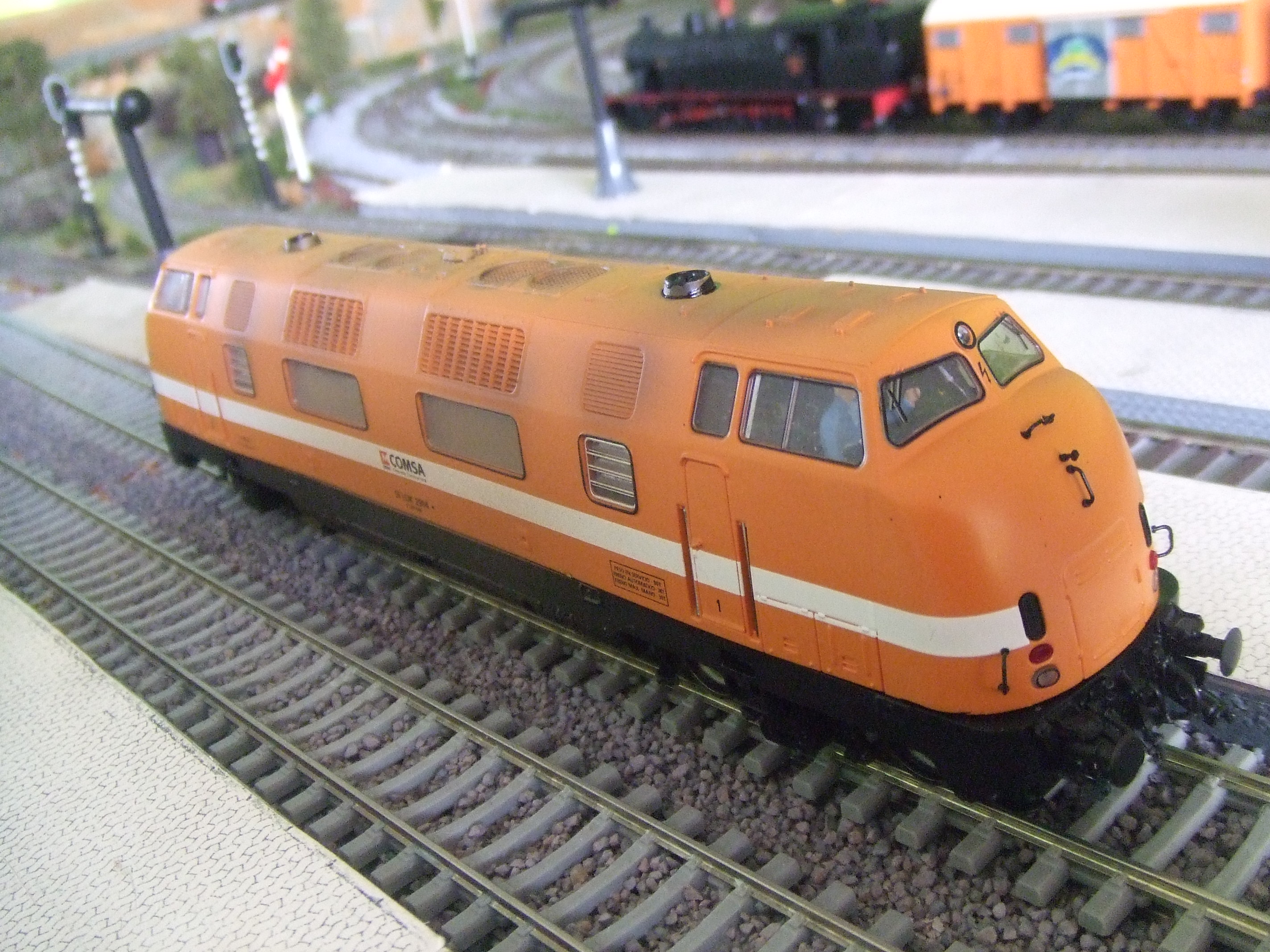

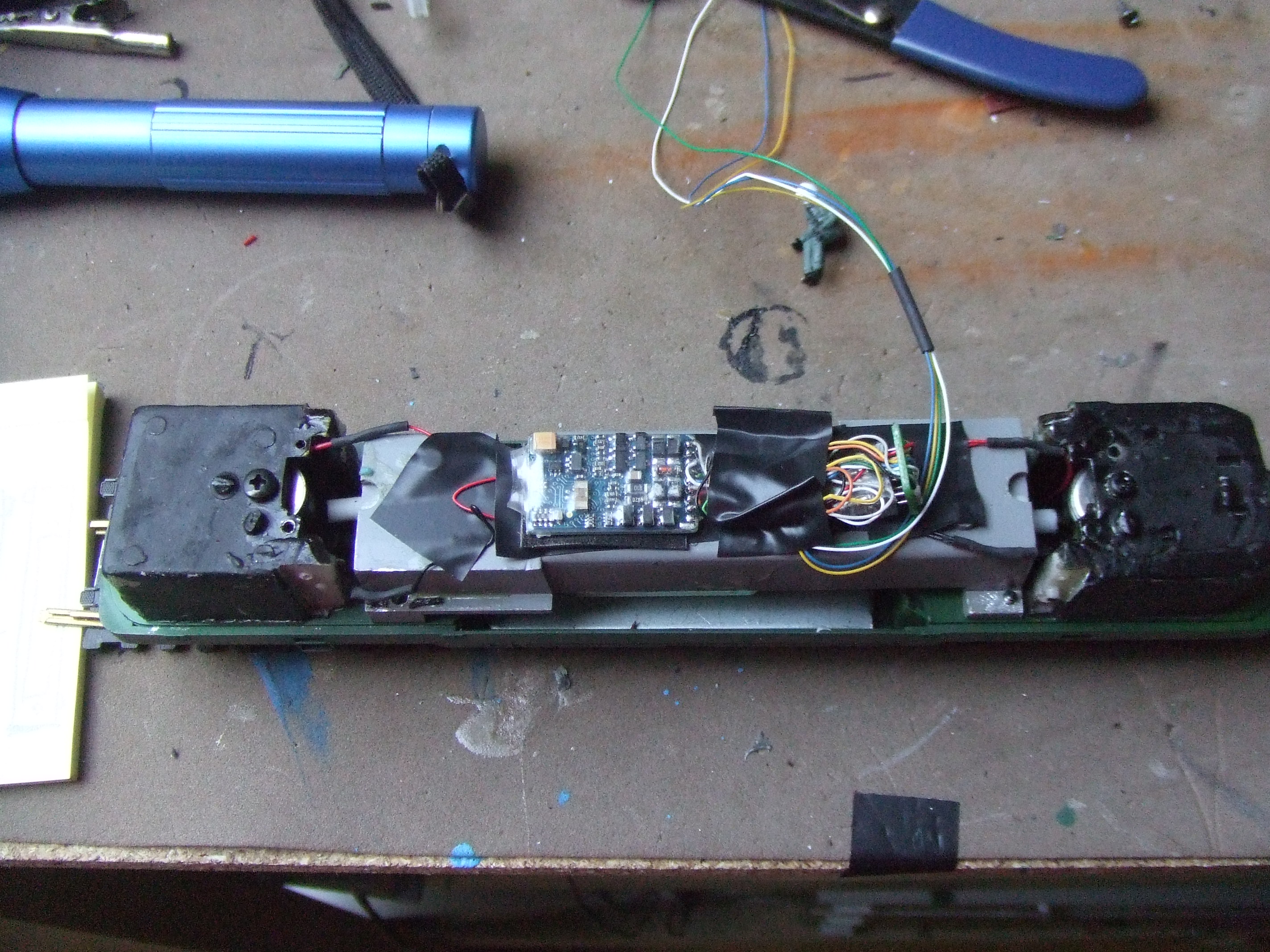

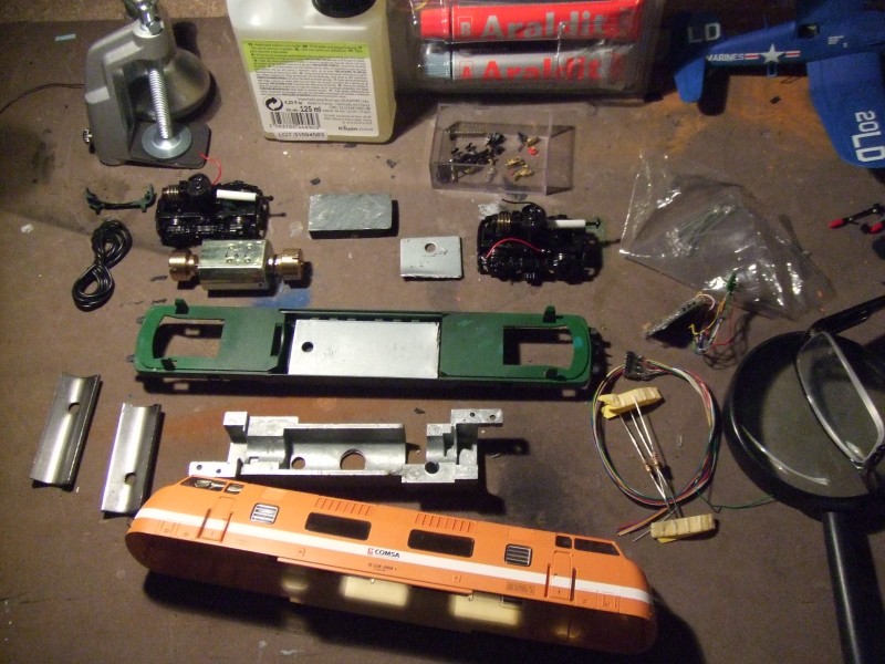

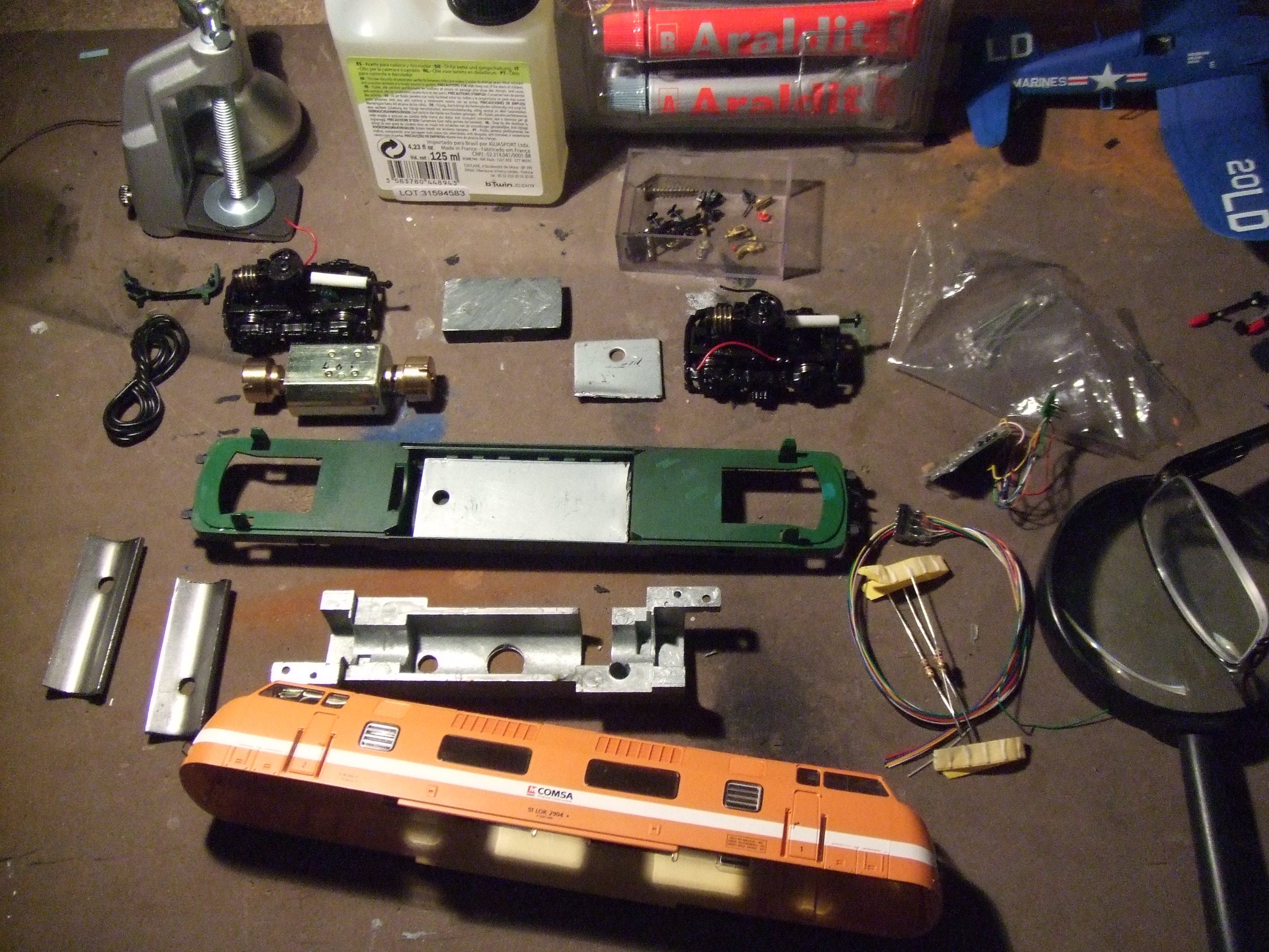

Hola, para que algunos vean algunas transformaciones y con sobrantes, mirar esta que hice, cada piezas de su padre y de su madre, de Roco solo las carcasas de COMSA, podeis hacer una idea de como sera la tranfor, solo que solo los buges y los cardanes sera nesesario separar del chasis, todo lo demás seran las mismas piezas, solo el tema de las luces que veremos como lo apañamos, por lo que veo no tendra mucha faena, un saludo.
Tratos NEGATIVOS:
Mensajes: 3501
Registrado: 12 Oct 2009 17:33
Se me olvidaba, el motor es de Rivarossi y es mas suave y ligero que el de Roco, el caso que funciona mucho mejor en todo los sentidos que la de Roco, no se porque, un saludo.
