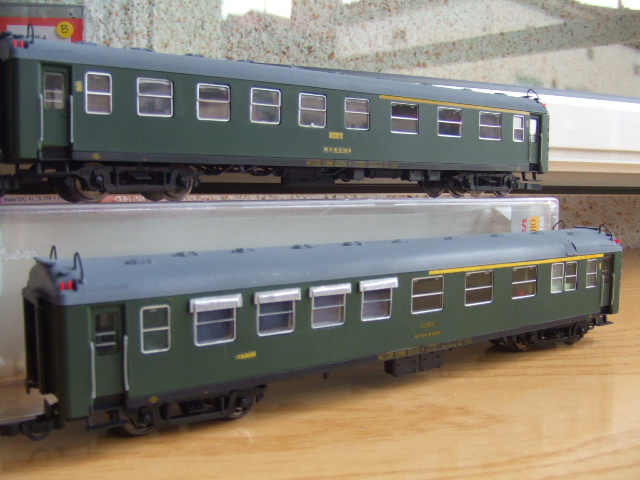

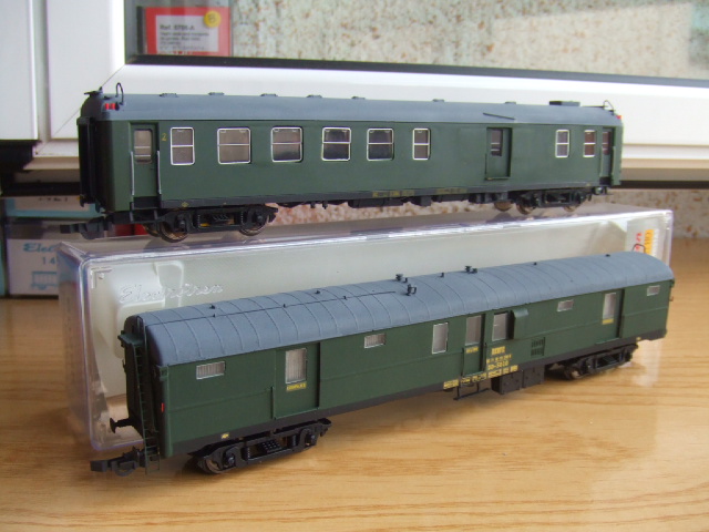

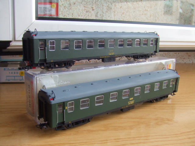

Saludos :
Ahi van unas fotos generales de este mini-parque : son realizaciones ya bastante viejas, hechas con la técnica del "cortar-pegar"; o sea, solo se cortan los tramos entre dos ventanas contiguas y se reponen para dar la configuración deseada; siempre con 1/2 mm. más en cada lado, para depués dar a la lima el redondeado de los angulos; más recientemente he usado el "CHAPADO" ( lamina Evergreen de 0,25 mm. recubriendo todo el lateral con el nuevo dibujo de ventanas, muy util en furgones ), pero me decanto más por el "PANELADO", que es confecionar todo en lateral con chapa gruesa reemplazando el original.
Estos son los AAB4 ( con cinco ventanas de 1,0 m. ) y el AAWLr ( con cuatro ventanas de 1,1 m. )
Estos son los BBD4 ( con ventanas de 1,0 m. ) y el DD ( caja Raolva bajo un chasis ET de 5000 )
Estos son los BB4 ( nueve ventanas de 1,0 m ) y el BB ( ocho ventanas de 1,1 m. )

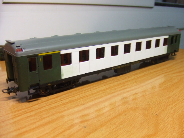

Este es un BB4 en proceso de construcción por PANELADO; la chapa lateral tiene dos grosores, pegados, para así dar el saliente inferior que encaja con la regata del chasis, para un correcto cierre.
