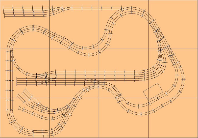

bueno, aqui tienes otro esquema, la iddea de hacer un "modulo" terminal para mercancias me gusta :D

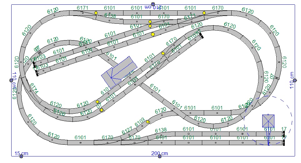

A ver acabo de bajarme un programita de diseño que se llama dtrain (ni idea de como funciona, mañana investigare) que es para diseñar los circuitos de las vias. esta en http://www.dtrain.es y luego arriba en descargas. Es un programa gratuito, que lo unico que pide su autor es que le vayas diciendo los fallos que encuentras para depurarlos.
¿no pretenderas hacer una maqueta con una profundidad de 3 metros no? ¿como vas a llegar desde un borde al otro?
Con 5 metros de longitud puedes hacer una gran maqueta. Lateral derecho y lateral izdo = 1,20 de profundidad x 2,44 de longitud y en le centro 1,20 x 2,60 aprox la configuracion seria algo así como una U, y desde el centro llegarias a todos los sitios (los rincones te costaria un poco salvo que midas 2 metros).

El programa de dtrain va de absoluta maravilla (al menos para lo que lo estoy usando). El problema es que tengo miedo de meter demasiados cambios de agujas o cosas por el estilo que luego no sabre hacer funcionar electrónicamente.
En unos minutos hago un plano y lo subo para que veáis como queda. Y pongo una lista de las herramientas.

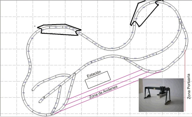

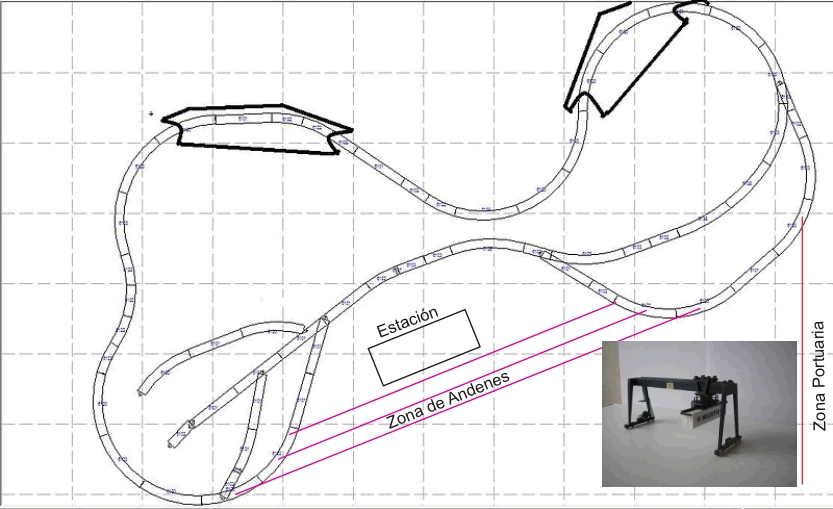

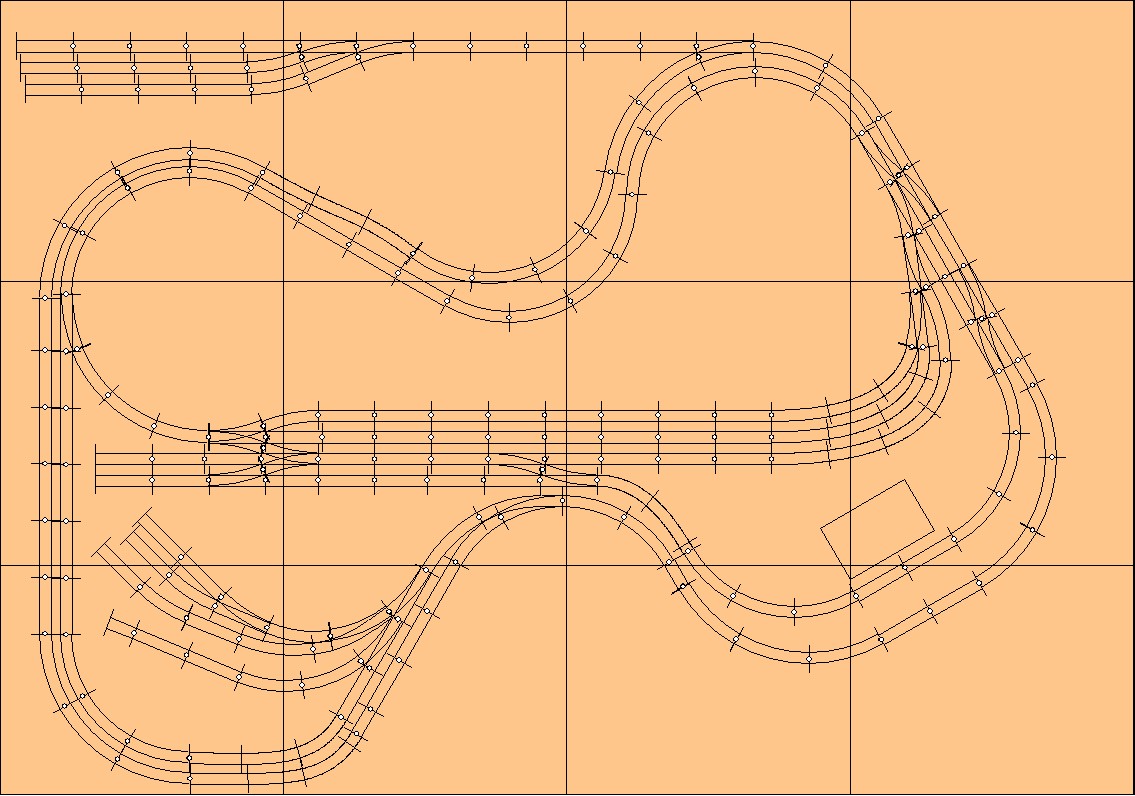

Hola compañeros. Pues lo prometido es deuda. Nen, los planos que me pasaste fueron vitales, muchísimas gracias. Rodrisj, el programa una vez que pillas como funciona es muy cómodo. Este es el plano que llevaré a la tienda para ver que vías me convienen, a ver que os parece:
*EDITO: Cada cuadrado es de 260mm x 260mm. Las vías del sample son

Hola :) te dejo un plano hecho por mi, con via profi de Fl ;) este circuito,tiene 2 terminales de carga, y una estación de pasajeros (en la terminal del nivel 0 podrias hacer omo si fuera un puerto)

buenas...

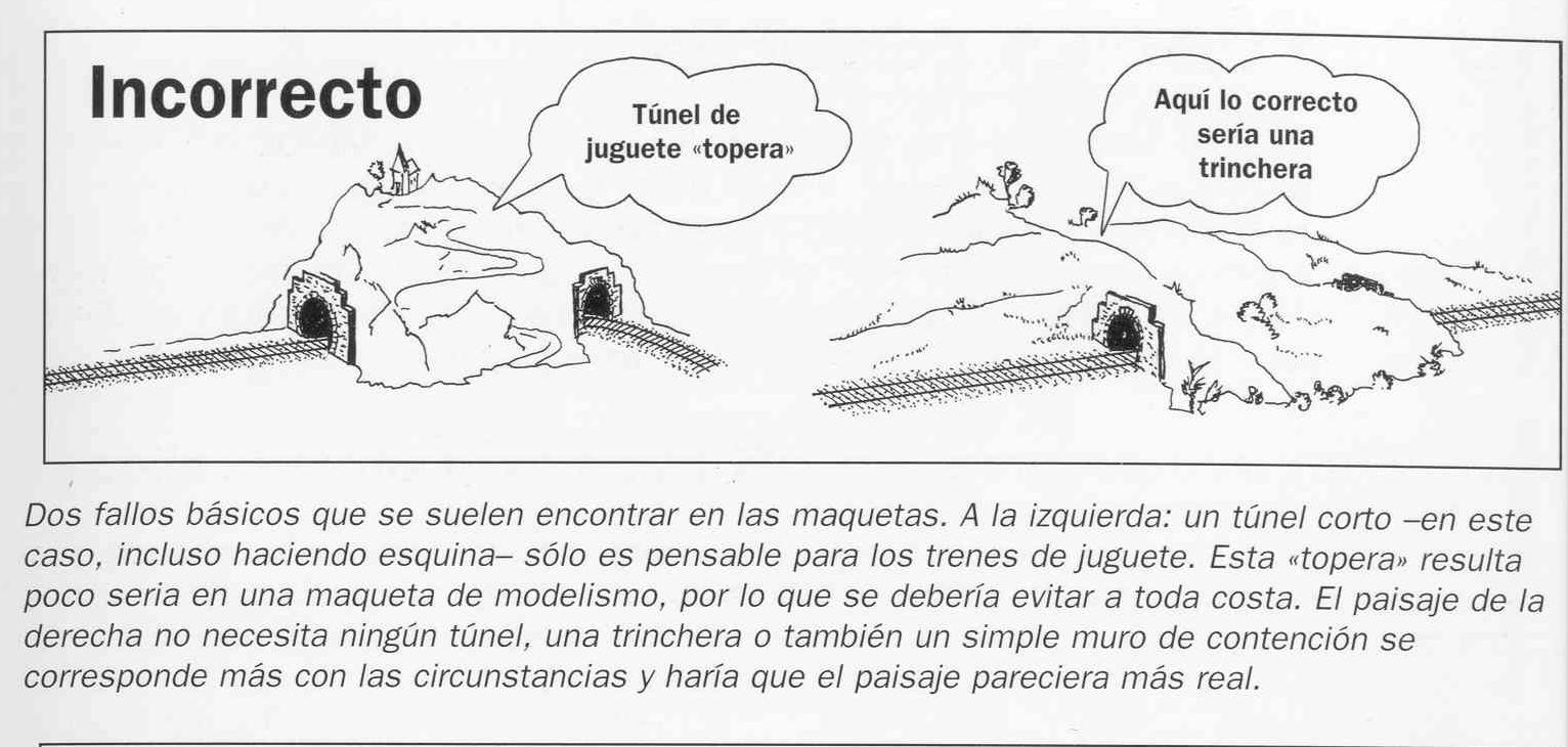

si eso son 2 túneles, creo que deberías de hacerlos mas largos, ya que cuando son cortos no quedan muy bien, dan sensación de "juguete".

Hola Packar.
Para empezar esta bien el diseño y si te vale como critica constructiva yo soy mas de pasajeros, por lo que me he permitido "retocarte tu diseño y no se si te valdran las ideas aportadas.
Tal y como te comentaba el compi, la idea de los tuneles son muy bonitas, pero hay que hacerlas bien, de otra manera es mejor hacer un puente (dependiendo de la epoca podra hacerlo mas o menos moderno) donde se cruce una carretera.
Otra cosa, si es para el comienzo me parece perfecto, ya que podras correr los trenes en una amplia zona, pero has de tener en cuenta que si vas a hacer una zona de "mercancias", esa zona suele ser de acarreo de vagones y preparación de convoyes, por lo que las playas de vias deberían de ser un poco mas largas (te deben entrar las composiciones de los vagones sin ocupar otra via). Deberias de plantearte un circuito mas exterior para que puedan circular 2 trenes.
Y como a mi me faltaba una estacion en tu diseño .... pues aporto esa idea. Veras que la zona portuaria la he puesto en un lado, eso es para que si quieres puedas hacer a diferente nivel (mas bajito) el aparcamiento de barcos (no se si es un muelle exactamente, no tengo ni idea como se dice en el argot barquero, ten en cuenta que soy de interior).
Ya contaras.
Saludos y suerte en las decisiones.

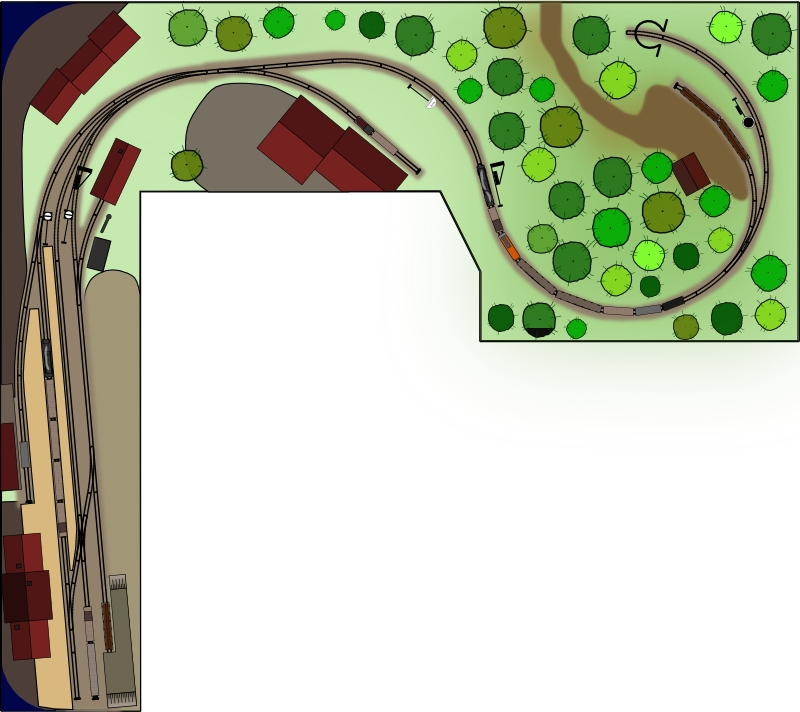

Bien, toda la razón con lo del túnel, queda mal pequeñito. ¿Como puedo hacer una trinchera?
Rodrisj, me has dado una buena idea. He retocado la maqueta. A ver que tal esta, aunque no sé si no será algo complicada de construir:
A: Mina/explanada con carbón
B: Estación principal
C: Garita con playa de vías
D: Refinería
E:Puerto
La paciencia es un árbol de raíz amarga, pero de frutos muy dulces.

Hola Packar
Me da la sensacion que has utilizado curvas con muy poco radio, por lo que automotores (con medidas superiores a 350 mm de longitud) ó coches de pasajeros tipo 10.000 de RENFE (los danones ó los estrella, ó de ese tipo, miden 303 mm) al circular por estos tramos se comen mucho espacio interior y dan muy mala sensación estetica. De todos modos sabiendo un poco tu idea voy a ver si la plasmo en el programa diabolico del Winrail con vias Flesichman de radio 3 y superiores para que te hagas una idea (si sirve de critica constructiva).
A tener en cuenta, la zona de acarreo de mercancias deberia de estar diferenciada de la estación de viajeros, y esta deberia tener mínimo 2 vias (una debe servir para el estacionamiento del tren en la subida/bajada de pasajeros) con una longitud suficiente para que quepa la composición mas larga que vayas a hacer (acuerdate que si la haces pequeña te limitaras para siempre), ejemplo una composicion TALGO de 6 coches mide aproximadamente 800 mm + la locomotora, una composicion de largo recorrido puede medir algo más de 1,7 mts (5 coches de 303mm + locomotora). Por tanto procedere a modificarte algunas cosas y a ver que te parece.

Hola Rodri.
Por supuesto, cualquier crítica te la agradeceré, sea positiva o negativa. Estoy aquí para aprender de vosotros, no tengo ni idea de maquetas ni nunca tuve una. Gracias a nen me hice una idea de como quería mi maqueta, y gracias a ti por tu paciencia y pasarme el programa pude llevarla a cabo.
Te agradecería un montón que retocaras lo que creas conveniente y lo modifiques a tu antojo. Eso sí, aclaro que en principio (al menos en este módulo) no tengo pensado meter trenes de pasajeros, ya que sería todo completamente industrial. Sí metería un automotor para llevar a los "trabajadores" a las fábricas, pero no talgo o algo así, porque desentonaría en el entorno industrial. No descarto aumentar la maqueta y meter pasajeros (soy un enamorado del talgo, la verdad).
Bueno, tú corrige lo que veas, no sabes lo que te agradezco que me eches una mano. Ayer estuve toda la tarde peleándome con el programa hasta que conseguí comprenderlo.
Utiliza las vías que veas, yo no sé aún cuales debo escoger.
Mil gracias :lol:
RODRISJ escribió:
Hola Packar
Una vez lo acabe te mantendre informado.

Bueno lo prometido es deuda.
Acabo de ver tu mensaje, y creo que mañana toca reformarla. Jus yo empeñao en meter una estacion salvaje.
Bueno mañana la quitare y asi de paso me corriges el plano.
Si vas a hacer una refineria busca en el Google la refineria de Walthers Cornerstore HO 933-3013 NORTH ISLAND REFINERY KIT (yo las he visto en ebay). He visto las fotos de un kit acabado por un azerbayano y que preciosidad. Debe medir mas de 30 cm de altura la torre mas alta, y el detalle de las tuberias es supremo.
Bueno lo dicho que mira que horas, toca dormir.
