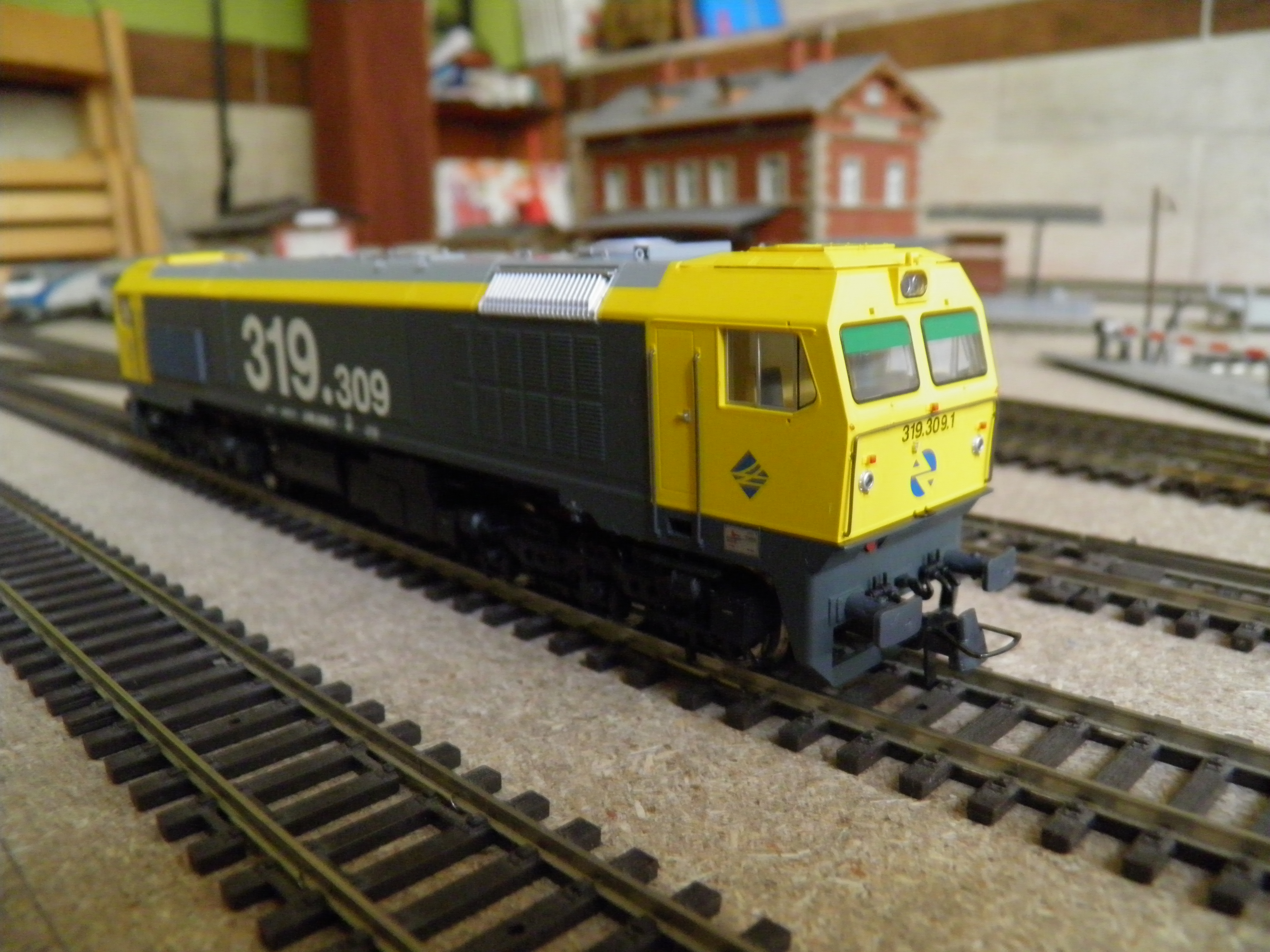

la 319

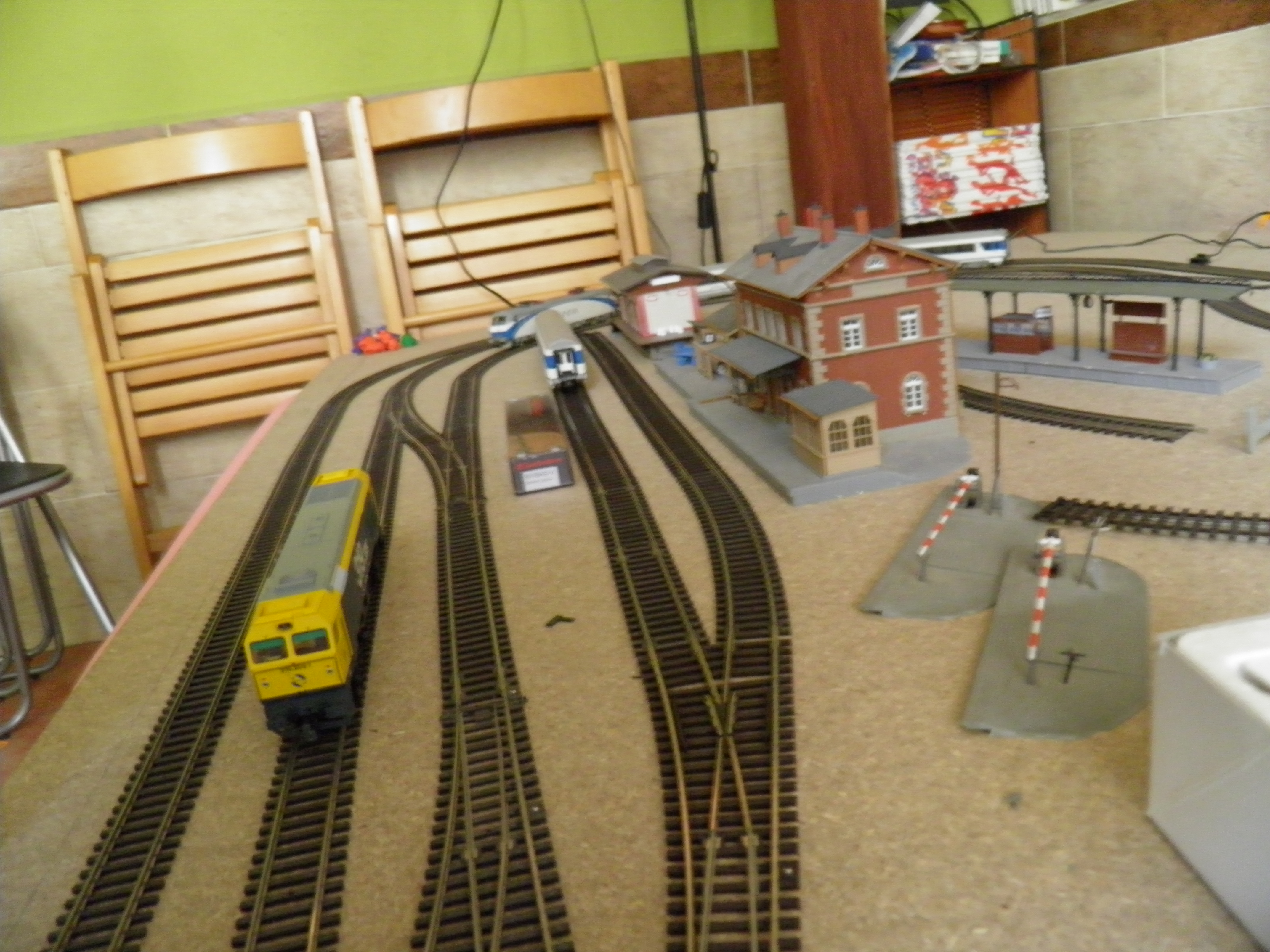

las vias de la estacion

Felicidades por tu nueva locomotora 319-309. No es sólo para trenes de carga, sino para viajeros. Fíjate que lleva el logotipo de Largo Recorrido (el rombo con un desvío dentro), así que puedes ponerle tranquilamente Rápidos, Expresos y hasta Talgos. Esta subserie 319.3 se caracteriza por equipar un generador de alimentación eléctrica para el tren.
Enhorabuena y a disfrutarla. :)

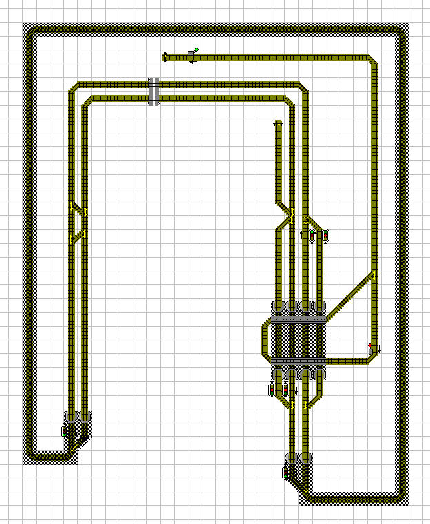

la idea es una maqueta en forma de U en un ambiente montañoso (inspirada en una de una revista llamada treffburg) habrá una estación en lo que correspondería a la cuidad allí , esta estará a un nivel inferior que la ciudad , y al mismo nivel que la ciudad habrá un tranvía o algo por el estilo que conectara un pueblo cercano con la ciudad
como no me llevo muy bien con los programas de diseño por ordenador lo he hecho en uno muy sencillo (CATrain) que es solo para hacerme a la idea(no he prestado atención a las medidas ni nada) ,
el ancho de la maqueta seria unos 3 metros y los dos "brazos"de la u saldrían 2 metros o 1 y medio (todavía por especificar las medidas)
adjunto dejo el diseño hecho en este programa , que en realidad es un programa para controlar la maqueta pero bueno,
saludos, y espero vuestras criticas y mejoras porque como ya sabéis soy primerizo :D
esquema

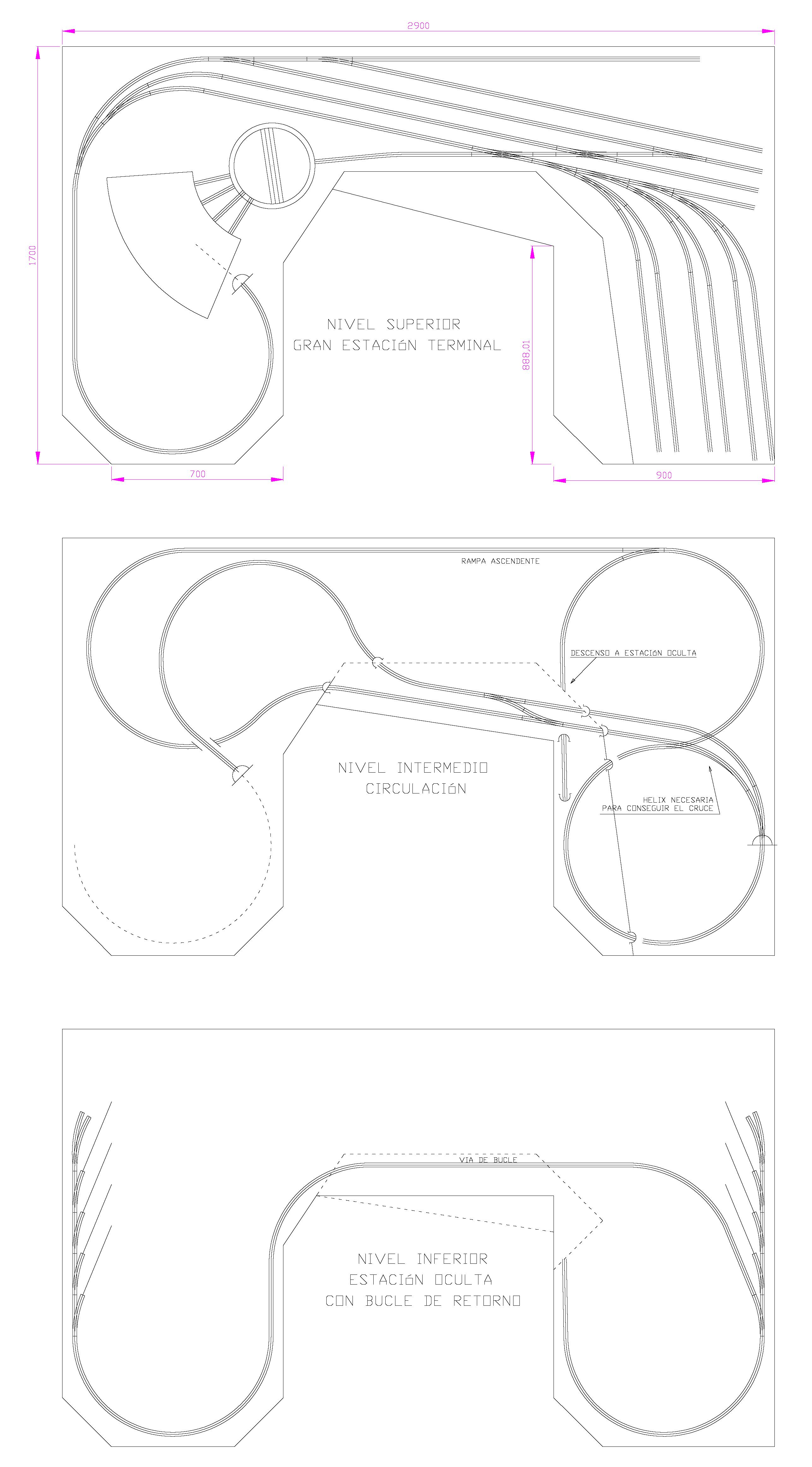

Hola. Hace ya algún tiempo, con la colaboración inestimable de Carrington y otros compañeros le hicimos una propuesta de plano al compañero Azurvek, sobre una idea de maqueta en U, que es lo que parece buscas ahora.
Te pongo la imagen del último diseño que dibujé y el link al hilo en cuestión por si te interesa verlo.
Haciendo click en la imagen se hace grande y se ve mejor.
viewtopic.php?f=6&t=54335&start=20
Ten sobre todo en cuenta, que puestos ha hace una maqueta de cierto tamaño hay dos elementos irrenunciables para poder sacarle el máximo partido posible en jugabilidad y realismo: una estación oculta y un bucle de retorno.

Muchas gracias por los consejos , aunque las estaciones termino no son lo mio ,y dado que tengo tiempo , me pondre a darle vueltas para ver como lo mejoro, no habia pensado en el bucle y es verdad que añadira mucho(sera un pequeño reto a ver como lo pongo :D ), pero la maqueta de Azurvek aunque es fantastica, es muy compleja mi idea es mas sencilla , puesto que soy primerizo.
Gracias por tu comentario
Pd:la estacion oculta ya esta en mente.

Hola, que yo sepa no se ha llegado a construir, el compañero no volvió a decir nada. En realidad no es en absoluta compleja salvo por tener que jugar con varios niveles, pero creo que vale la pena paa maquetas de mas de 200x100, cuando se puede jugar con niveles sin pendientes imposibles.
Por cierto, que revisando el plano, me parece que puse al revés los desvios rectos del nivel intermedio, hay dos a derechas y deberían ser dos a izquierdas para permitir mas combinaciones, ya que para hacer lo que hacen ya hay uno mas adelante en curva al inicio de la helicoidal.
Ya modificaré el plano un dia de estos...
En cuanto a la estación témino, puedes hacerla algo mas pequeña, en las vias vistas centrales del nivel intermedio poner un apeadero o estación de paso o incluso simular que las vias de la "gran" (enana en términos reles) estación fugan por un lateral de la maqueta a un universo imaginario, claro, eso si, teniendo cuidado de no lanzar los trenes a ese universo donde se encontrarían la dura realidad de la pared o el suelo. Hay que echarle imaginación!
