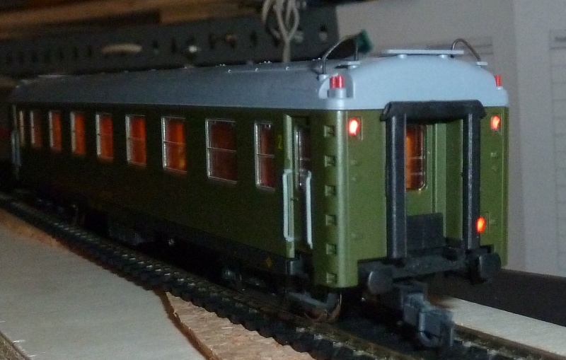

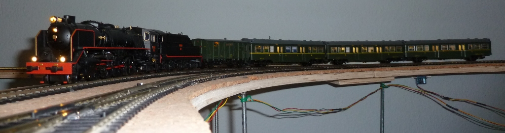

Así queda el furgón de K*train con leds smd 0603 (endiablados para soldar): un terminal soldado a hilo (patilla de resistencia) y el otro con hilo de cobre aislado (del de bobinados) de pocas décimas:
La instalación es un tanto chapucilla; vista la habilidad de algunos de vosotros, quizás pueda servir de 'cómo no se hace' y aporte de ayudas para mejorarlo.
... desde otro punto de vista. Las fotografías tienen la calidad que da de si mi ignorancia y mi máquina.
Los leds, para mi gusto tienen un brillo excesivo, especialmente en el farol inferior porque no quedó tan atrás como tenía previsto... pero de momento no me atrevo a tocarlo.

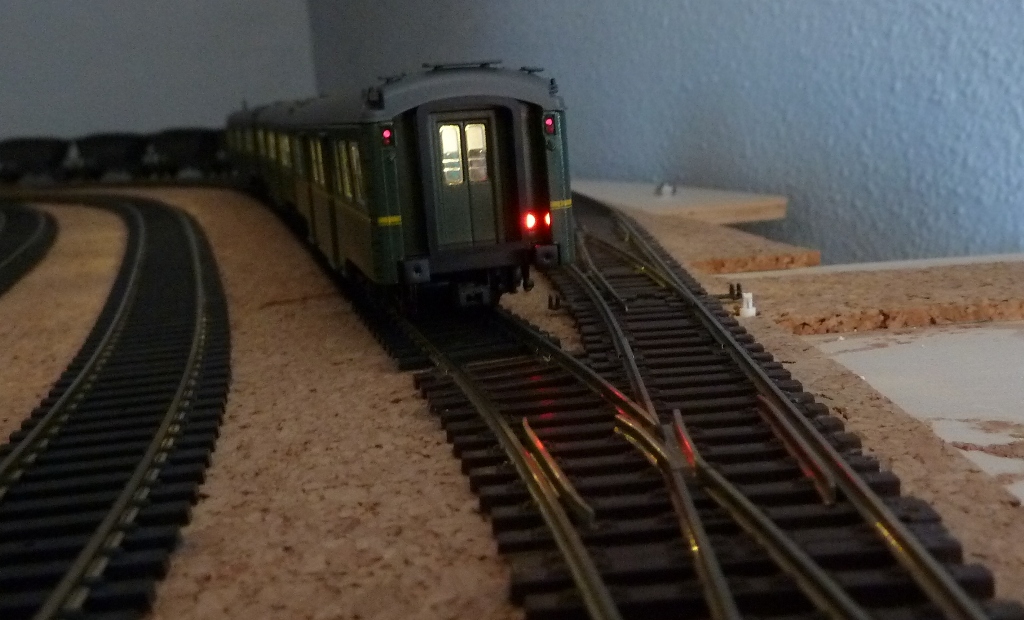

El mismo sistema en los yenkas:
Como tienen un solo servicio (para el condensador) hice una sola rama del circuito, y procuré acordarme de invertir la toma de los carriles en cada coche para equilibrar un poco el consumo del booster (cosa de menor importancia cuando la diferencia de consumo en cada semiciclo puede ser de sólo unos pocos miliamperios)
Uno de ellos con luces de cola, como expliqué antes:

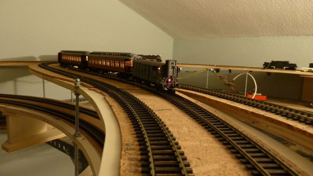

Y enganchados a un cinco mil con el mismo sistema, que se adivina en el piloto izquierdo:
Queda bastante digno en una composición con sus furgones:
... aunque delante tenía que venir la 7700 como tantas veces viajé entre Gijón (La Algodonera) y Oviedo en los 60.

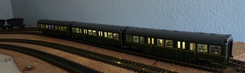

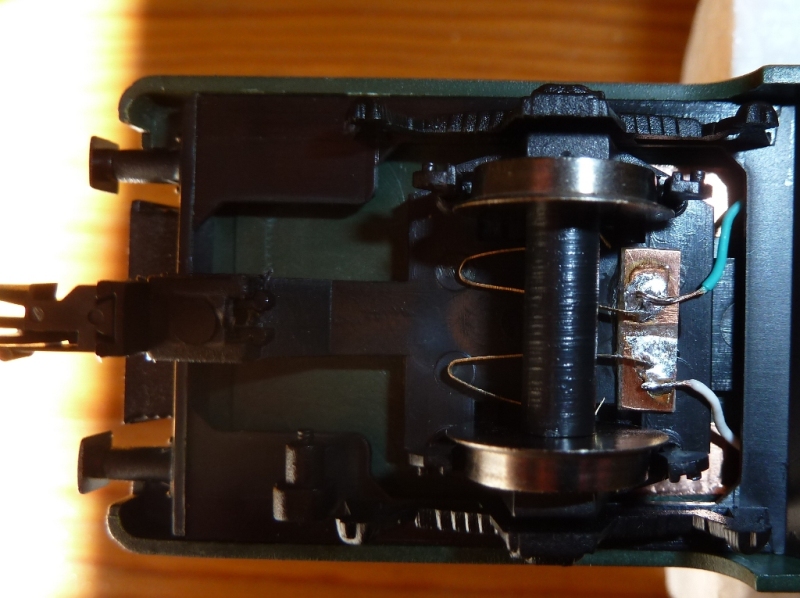

... y como veo que parece tener interés para algunos de vosotros, colegas en la afición, me animo a continuar mostrando cómo se me ocurrió resolver el tema de las tomas, etc con las foto:
Los contactos son de una chapa de bronce de 0'1 mm.

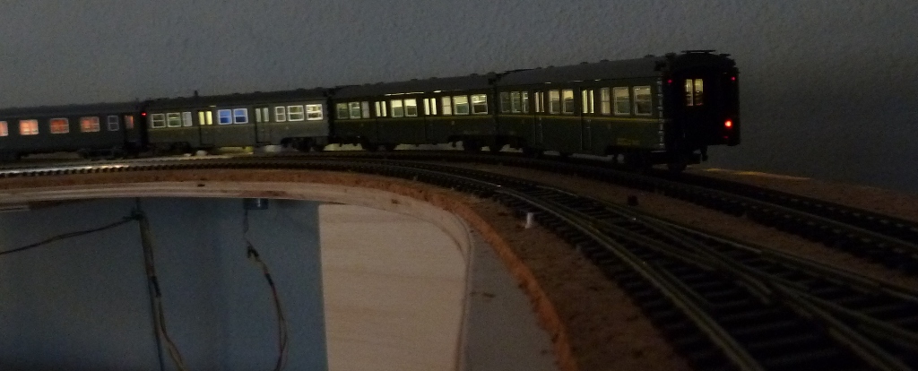

Y en el departamento de 2ª clase puse un led blanco frío para simular la mejor ilumnación de los 'ricos' que viajaban ahí (se ve la ventana azulada).

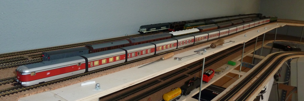

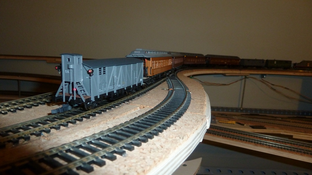

Y las luces de cola en al antiguo furgón de electrotrén. El talgo camas también va con el mismo sistema y luces de cola como he dicho antes:

Aspecto de las luces de cola del cinco mil:

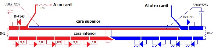

Por si puede ayudar un poco más a quien tenga menos experiencia en esto de los circuitos, detallo un poco más el circuito.
Circuito práctico-2.jpg (41.98 KiB) Visto 9958 veces
Os recuerdo que los valores de resistencias deben calcularse 'al gusto' de cada uno, y los condensadores en función de su tamaño y el del lugar donde puedan colocarse. Sí insisto en la resistencia necesaria en serie con la alimentación (en el circuito de 180 ohmios) imprescindible para no 'defuncionar' los diodos 1N4148 (me dieron varios serios disgustos, porque si 'se funden', los condensadores electrolíticos quedan en alterna y eso les les hace reventar... desagradable experiencia cuando ocurre en nuestros coches).

Me estoy refiriendo a soldar los diodos en serie entre sí con hilo de cobre y pegarlos posteriormente sobre una cartulina o material aislante a la distancia deseada. No que sea cartulina conductora. No sé si me explico.
Efectivamente, la placa es de doble cara, preferiblemente de fibra de vidrio, que es más resistente. No conozco su precio actualmente, pero teniendo en cuenta que de una de 30x20 cm pueden sacarse unas 40 tiras de alrededor de 5 mm, no creo que resulte muy caro.
