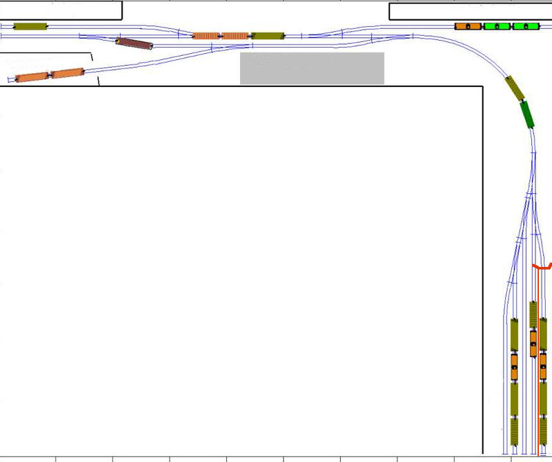

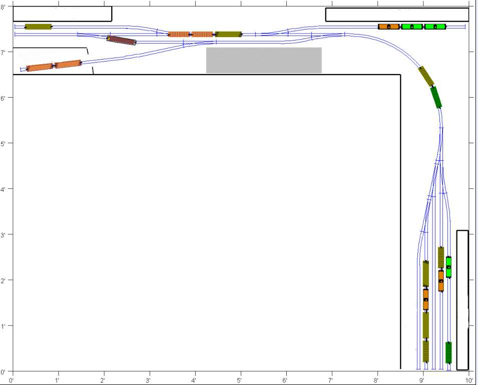

Teniendo en cuenta la forma de L de tu espacio disponible y el largo de la misma yo haría tal como te ha sugerido Turin: un fiddle yard en el lado corto para dar salida a los trenes y una estación término en el lado largo. La parte más cercana a la curva del lado largo la puedes aprovechar para poner un muelle de mercancías por ejemplo.
Mi maqueta, aunque en forma de U, no es mucho más grande que la tuya y en un brazo de la U he colocado una estación término de línea secundaria y en el otro brazo una pequeña playa de vías con cocherón. De este modo puedo hacer circulaciones punto a punto y también usar la playa para pequeñas maniobras.
Un estilo a este sería lo que yo haría disponiendo de tu espacio pero adaptado a tus necesidades:

gracias por tu sugerencia. me gusta. creo que a partir de ahí haré el diseño definitivo según las sugerencias que todo el que quiera puede dar
un saludo

Incluso puedes plantearte ocultar la vía del fiddle yard más cercana a la pared con un muro de piedra con la parte superior cubierta con vegetación por ejemplo de manera que la composición simule aparecer saliendo por la boca del túnel como si el tren llegase de un punto de salida más lejano:

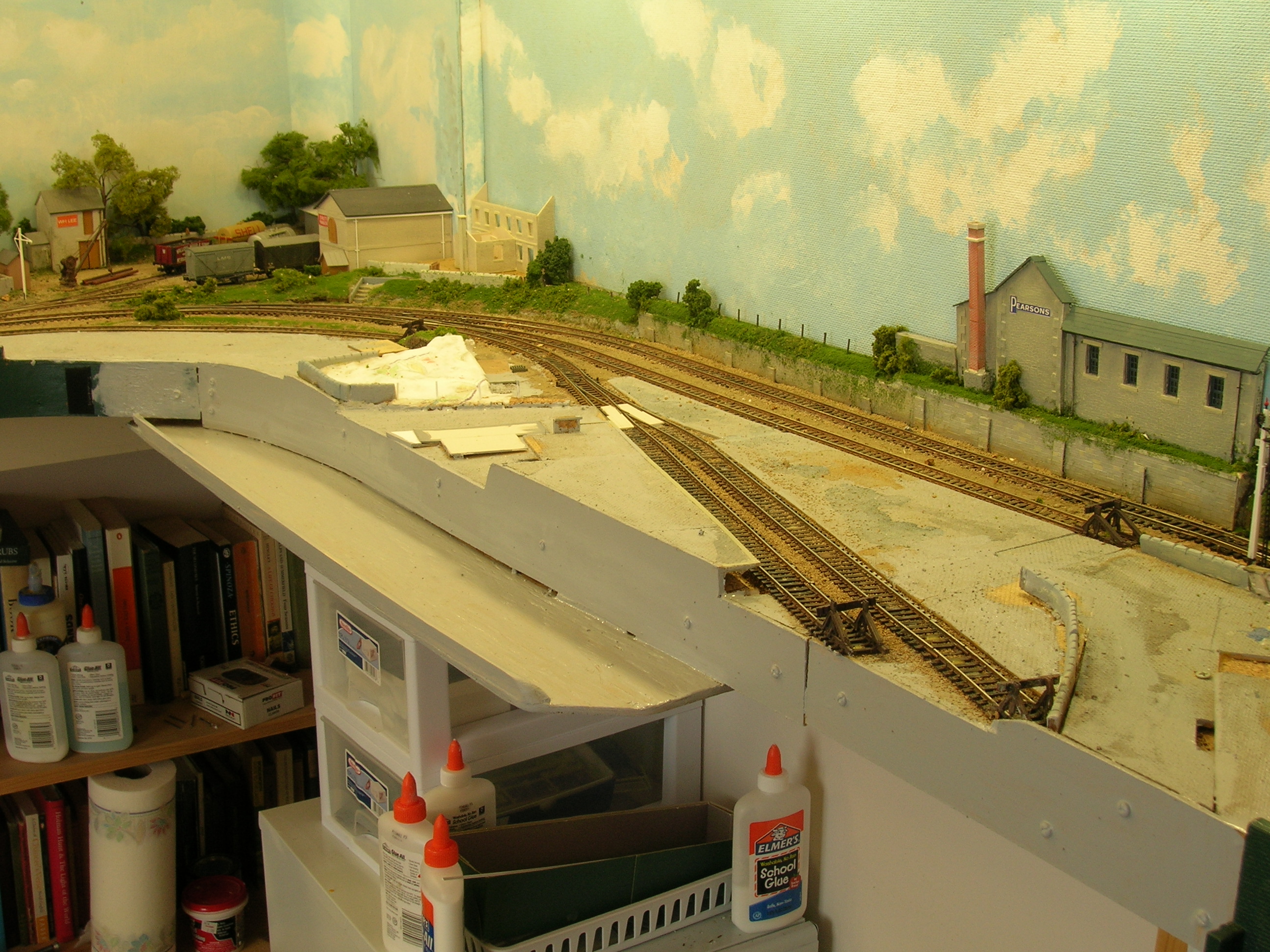

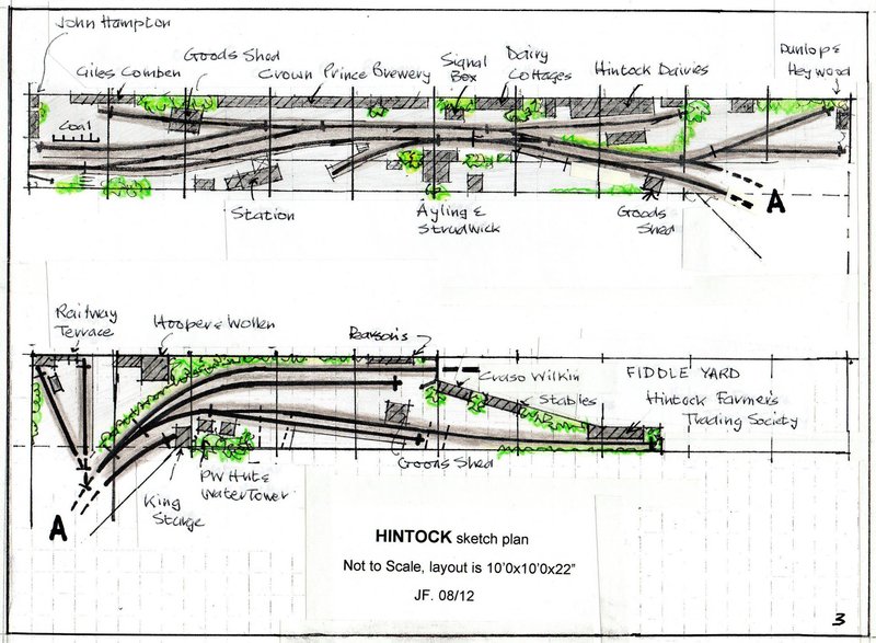

¿No puedes disponer de más espacio en la parte derecha de la L, ni siquiera con un módulo de quita y pon? La idea de Lange Heinrich es muy acertada, pero si tienes tan corta la parte de la estación oculta, ésta es la que te marcará la longitud de los trenes, por mucho más larga que puedas disponer la estación principal. Por eso es tan importante equilibrar ambas partes. Con esa disposición, te obliga a circular con trenes cortos (calculo que de 700 a 800 mm.) Si pudieras añadir un módulo de quita y pon a la estación oculta, digamos de 500 mm., podrías conseguir trenes de 1200-1300 mm., que son más interesantes de maniobrar.

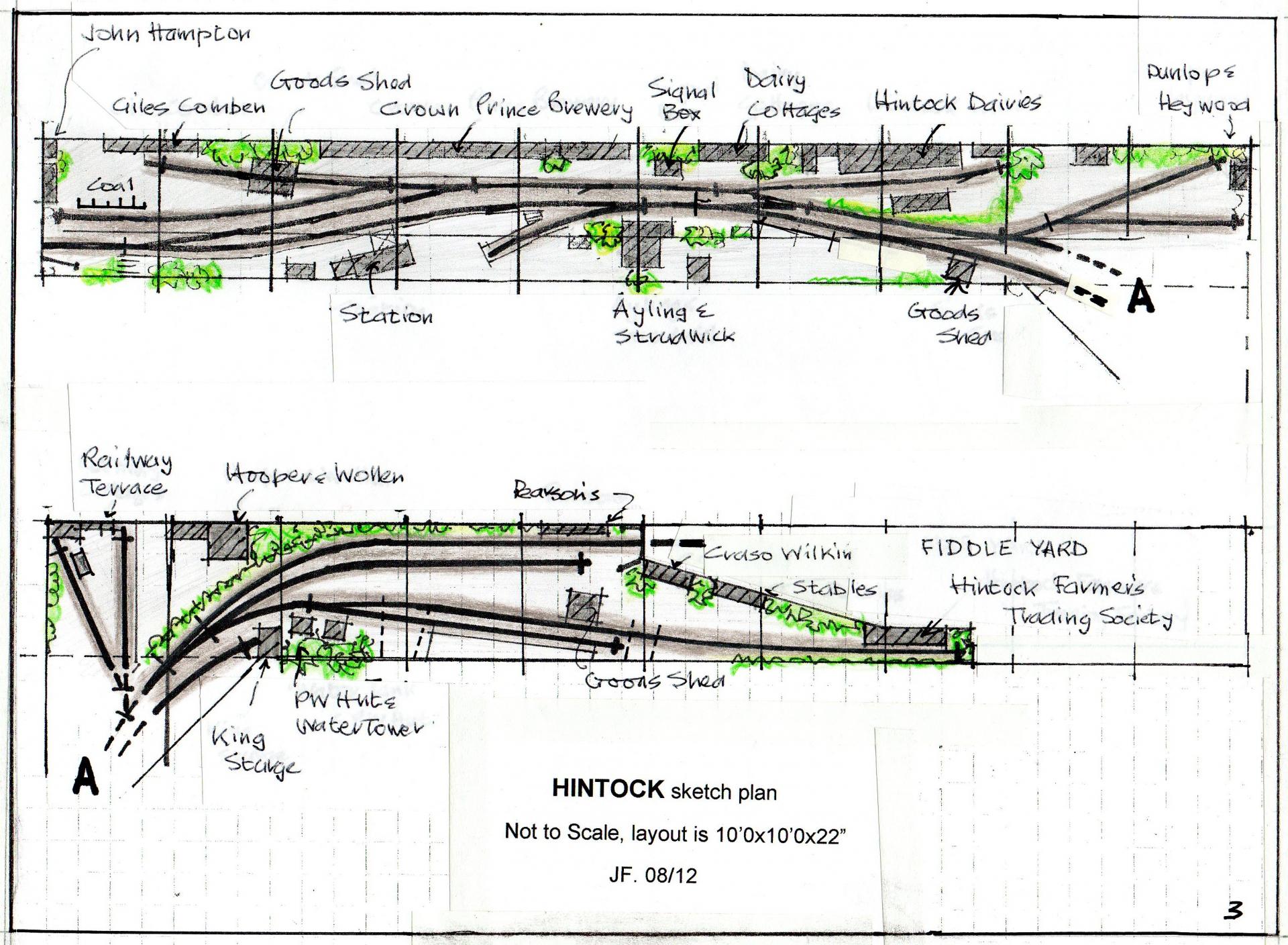

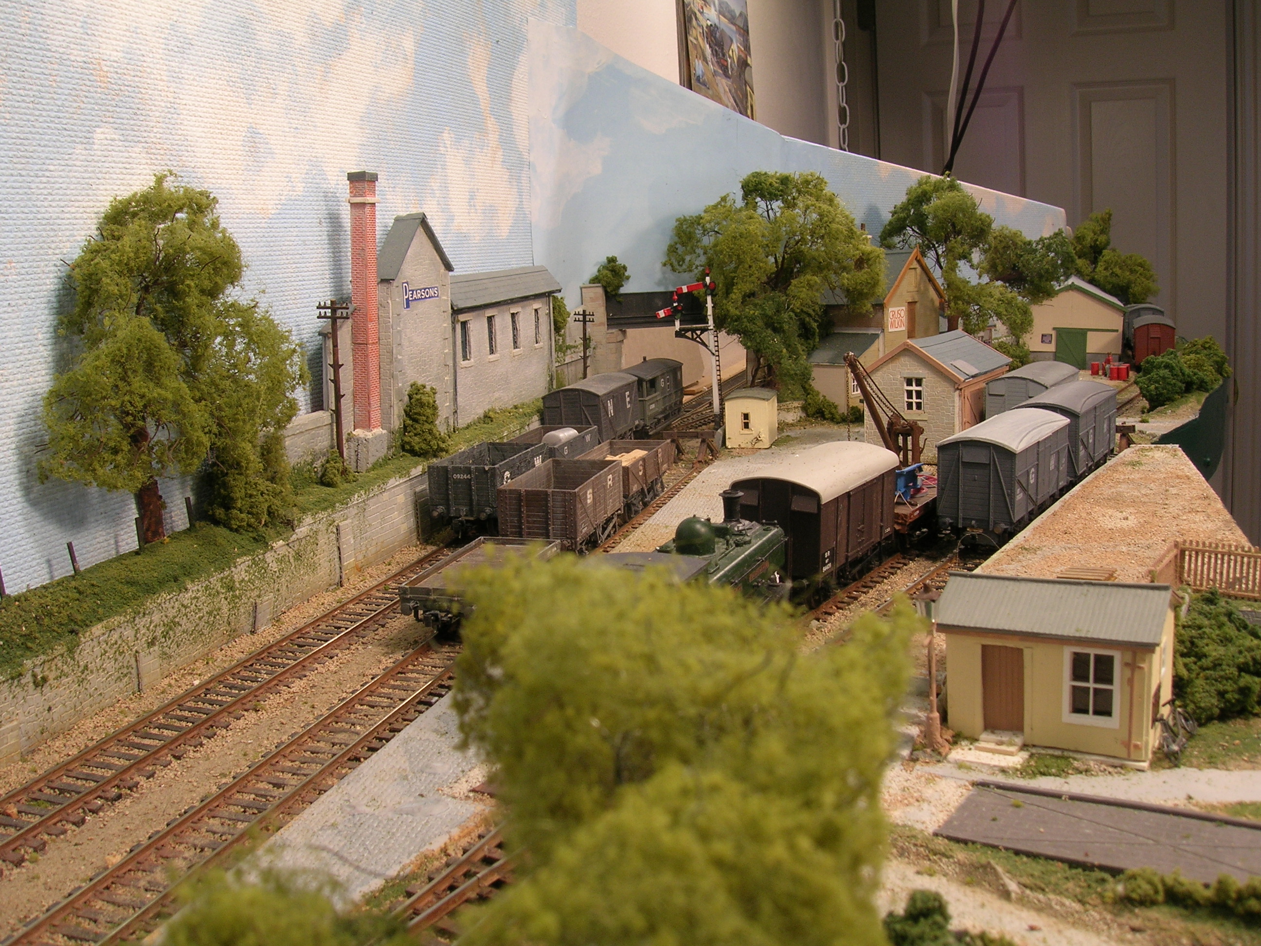

Hintock Branch es una deliciosa maqueta de un maquetista anglófilo, John Flann (creo recordar que es americano aunque reproduzca una línea inglesa). Está dispuesta en L en una habitación de tamaño bastante habitual, 3 x 3 metros, y con una anchura de unos 50-55 cms. Las estaciones inglesas tenían multitud de apartaderos privados, cosa mucho más rara de ver en España, pero podrías simplificar la idea y adaptarla a tu espacio...
Él disimula la estación oculta detrás de un tunel y con un decorado separador, de forma que parece realmente que la vía continúa más allá, escondiendo todas las agujas y, de paso, ahorrándose decoración en esa zona.
A mí es una maqueta que me tiene ENAMORADO. Su web no tiene desperdicio, y en ella se ven todos los cambios que ha ido haciendo con el paso del tiempo... siempre en aras de mejorar la explotación y los detalles modelísticos...
http://www.hintockbranch.com/
Quizás con tu limitación de espacio, podrías ahorrarte todas las agujas y construir una estación oculta deslizante, con lo que podrías disponer de algo más espacio para almacenar trenes... un poco la decisión que ha tomado el compañero Turín en su hilo.

Carrington, no conocía esta maqueta, pero es digna de tener muy en cuenta. A mi entender, tiene un diseño perfecto, aprovechando el espacio al máximo, y consiguiendo un ambiente excelente.

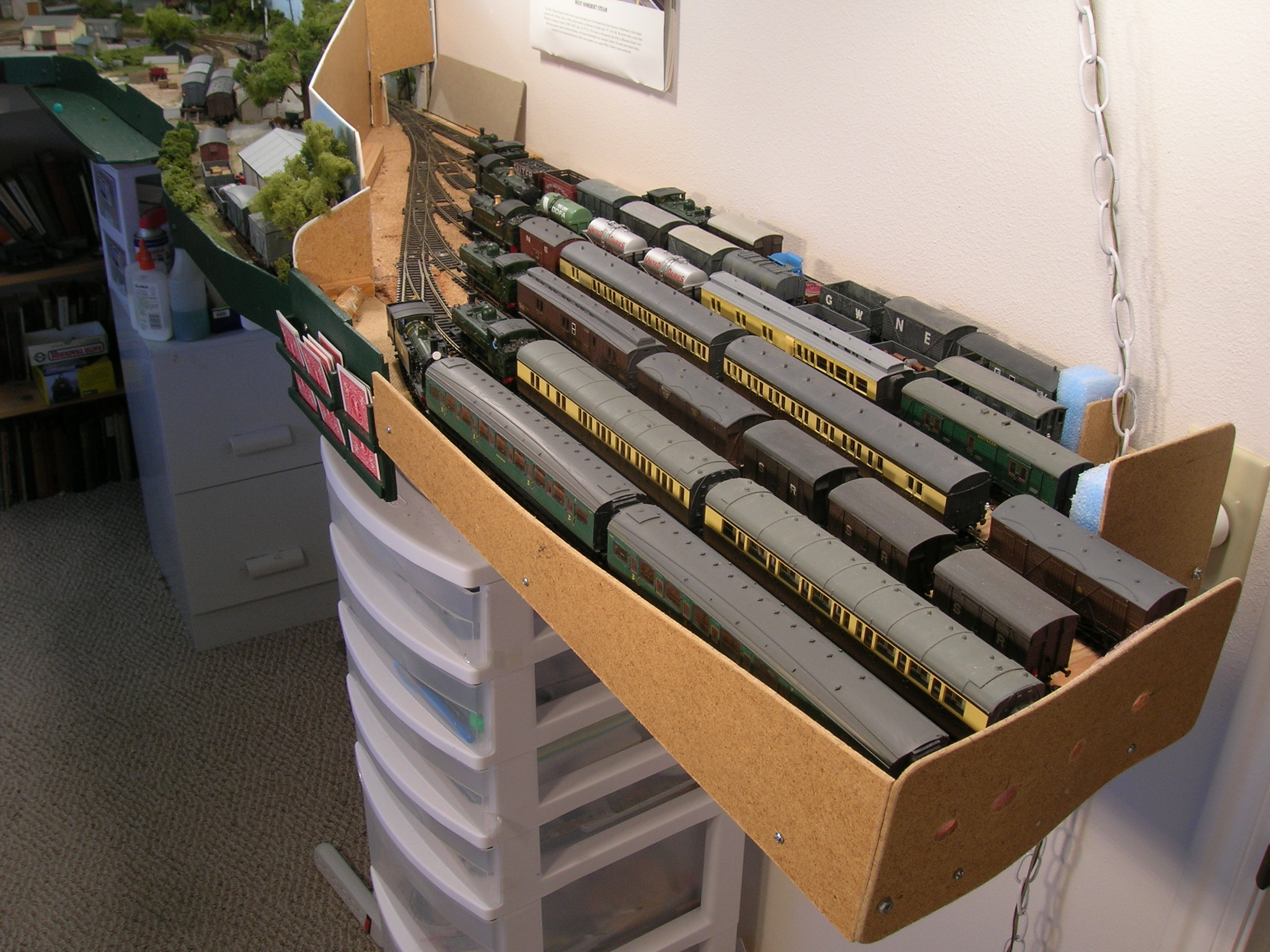

El fiddle yard al descubierto, pero sin decorar, es una idea que tengo en mi cabeza, y que tengo previsto aplicar en una parte de la maqueta. Es posible que la pinte en gris, por aquello de no dejar la madera tal cual, pero el fundamento es el mismo.
Respecto a la cantidad de derivaciones particulares en España, depende. Actualmente las mercancías son casi inexistentes, y las derivaciones suelen ser más bien ramales industriales. Sin embargo, en épocas anteriores eran muy frecuentes estas vías que servían a pequeñas industrias, como fábricas de harinas, azucareras, bodegas, etc. Y no necesariamente en grandes estaciones.
Un diseño de este tipo es el que yo pondría en práctica si dispusiera de un espacio reducido como el de Chuko72.

Una maqueta preciosa la que recomienda Carrington como inspiración; no la conocía y me ha encantado. Ahora bien, el fiddle yard no me gusta que quede tan a la vista...si fuese mi maqueta le pondría una "trampilla" o "puerta" para ocultar las vías.
Yo creo que es un buen punto de partida para que chuko72 tome ideas. Por ejemplo, algo a lo que se suele recurrir en maquetas cono poco fondo como es colocar solamente la mitad de loe edificios de fondo:

bueno, como veo que sois todos unos especialistas, ¿Cómo podríamos llevar todas estas ideas al diseño inicial que presento Lange Heinrich

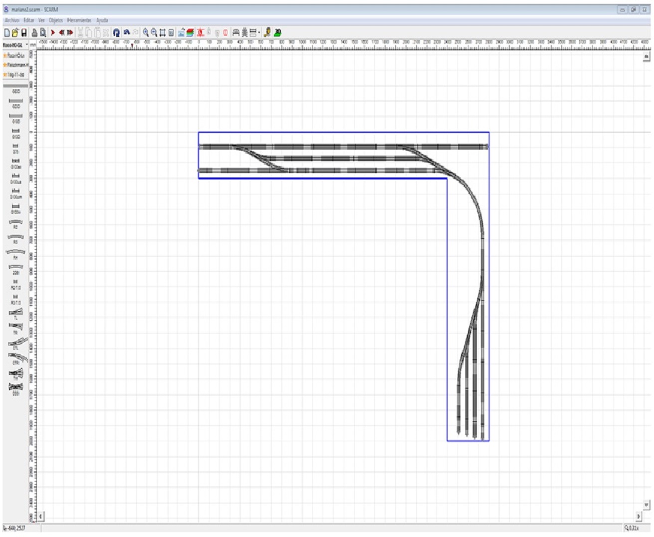

mientras espero a ver si alguien se anima a actualizar el diseño después de haber arañado 60 cm mas en la parte derecha, acabo de instalar el programa SCARM y estoy intentando hacer el diseño de Lange Heinrich pero no hay manera de que cuadren los desvios de la parte de arriba (siempre se queda un pequeño hueco o se superponen)
lo intento hacer o bien para vías Geoline o Rocoline pero no hay manera, ¿podríais decirme donde esta el truco? de todas formas y teniendo en cuenta que todavía no tengo nada de material, os agradecería que me aconsejaseis que vías usar, ya que pienso comprar una caja de iniciación Roco que lleva las Geoline pero creo que las Rocoline tienen mas realismo

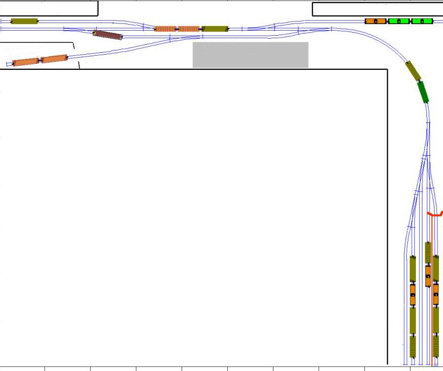

he estado dando vueltas con el Scarm y haber que os parece :
espero vuestros comentarios asi como los cambios que estimeis oportunos
