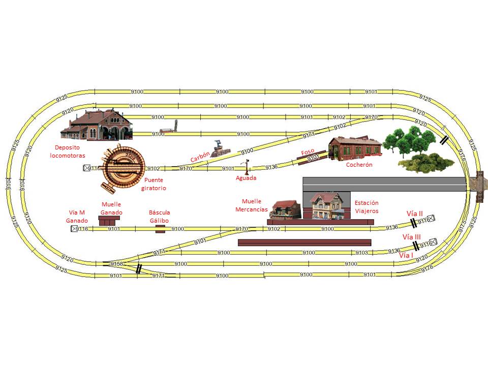

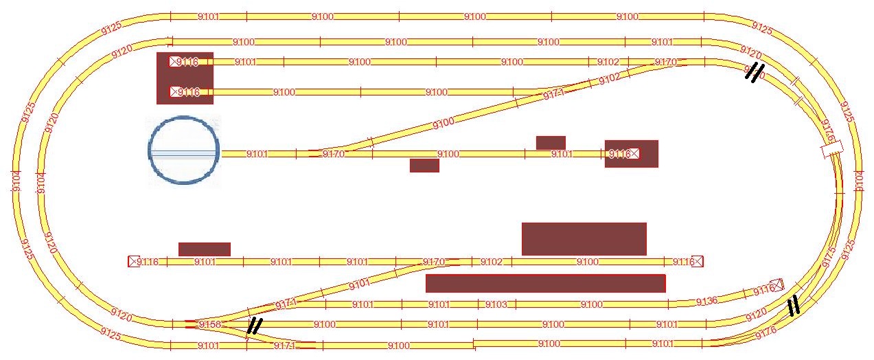

Voy a seguir modificando según tus directrices, te lo mandaré
Nota 12 May 2020 16:43
Mensajes: 45
Registrado: 13 Feb 2020 00:02
Aquí está la nueva actualización para ver si te parece bien.

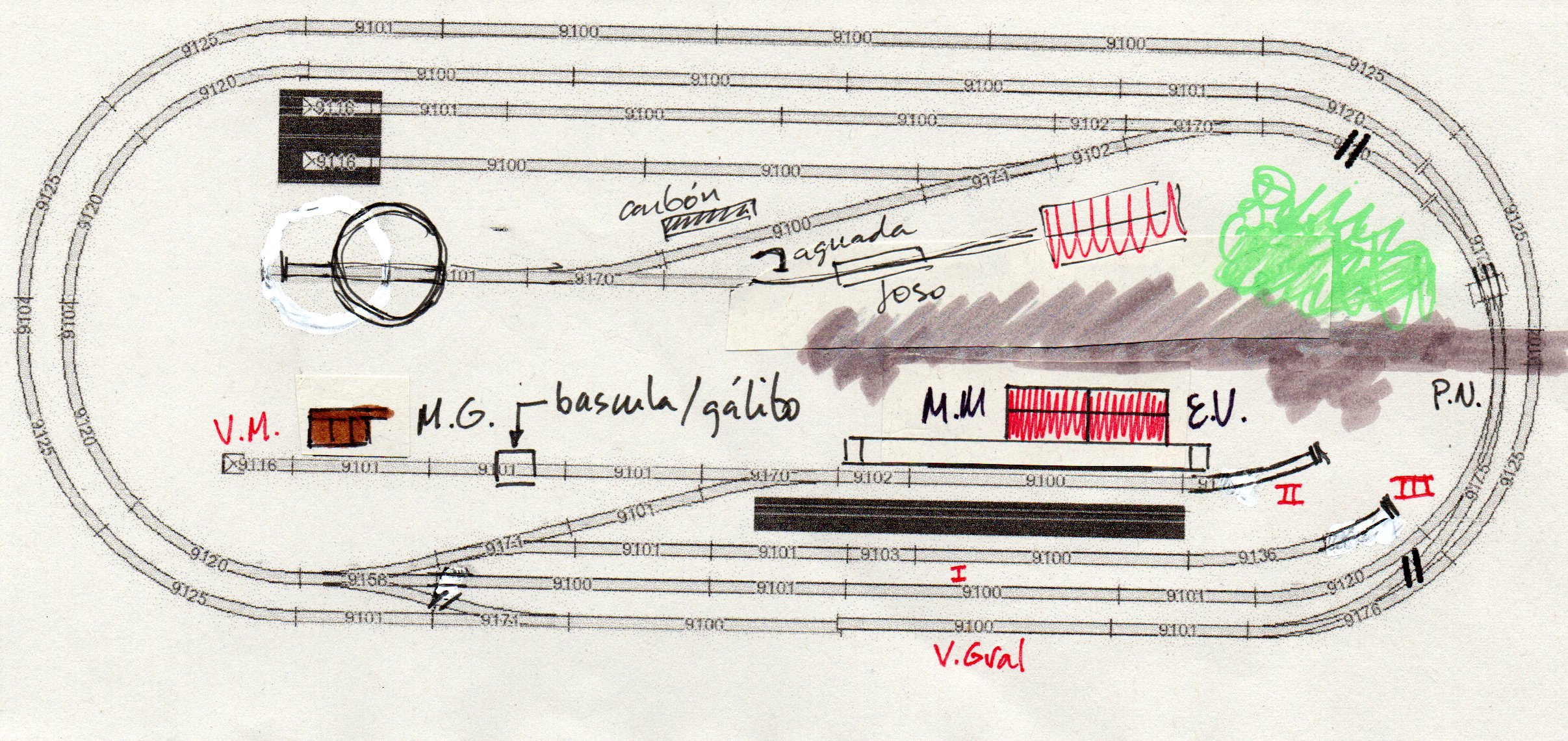

Hola de nuevo.. vamos a ver.. a quien le ha de gustar .. es a ti..
de entrada me he permitido alguna variación e innovación
el edificio de la estación : te adjunto algun articulo de edificios de estaciones con el muelle de mercancias incorporado con lo que ganas en :
1º maniobrabilidad .. ocuparás la via II de la estación reculando con una loco vagones de mercancias para formar un convoy y planear una circulación de mercancias o de un tren mixto.. dejando el convoy listo y formado en la via III (por ejemplo ) para partir en sentido hacia la izq. ( como las agujas de un reloj )
podemos decir que será un tren que sale de.. por lo tanto será un tren ascendente que circulará por la via I o hacia via gral. tantas veces como consideres oportuno
2º ganas un nuevo espacio : la via m donde puedes instalar un muelle de ganado.. por ejemplo.. ya tienes otro tráfico puntual que organizar y entre v.m y v II tienes espacio holgado para instalar una báscula de pesaje de vagones y un gálibo.. con holgura para que la maniobra a marcha lenta ni invada la estación ni choque con la topera de v.m.
muy importante si te situas delante de la via gral.: no hay ningun obstaculo visual que te impida ver y maniobrar y eso aumenta el "gustazo" de ver sin impedimentos
3º a mi juicio finaliza las vias II y III con una leve curva con via flexible .. ópticamente es mas "chula" que no segmentos ya fabricados que en el caso de la via III casi toca la curva de la via I
4º puedes hacer un anden mas estrecho entre via II y la III con lo que puedes situar otro andén entre via III y la via I ya tienes una estación que tanto puede ser terminal de una via secundaria trenes ascendentes que salen de via I I o via I I I o que paran en via I porque entonces es una estación de paso
los andenes normalizados de Renfe en vias secundarias, en el pasado siglo tenian 5 metros de ancho : 6 cm + o - en H.0. quizás la mitad en N 3 cm ??
y yo he visto andenes reales de 3 metros de ancho...
otra cosa muy importante y que parece que roba espacio para poner mas desvios y vias y luego vemos lo que vemos..
Despeja y destina espacio a como llegar a la estación
pues casi siempre se llega por un camino o carretera que acaba en una especie de patio o explanada donde hay un bus o un camón para cargar o dejar mercancias
he simulado ese espacio junto con un elemento importante visualmente : un paso a nivel
y para aumentar ese espacio la via que va al depósito. porque no la curvas ?? - via flexible - y la haces no paralela, pero casi hacia el cocherón y dejas y despejas espacio entre explanada de acceso a la estación y el cocheron
un poco de vegetación entre el camino y la parte de atras del deposito y ese camino o explanada con parte de las vias "enterradas" en el asfalto o tierra del depósito y ya tienes otro elemento "chulo"
busca alguna solucion para el edificio cuadrado que está detrás del puente giratorio está muy "pegado" a la curva de la via I y si adelantas un poco el pte. giratorio mejor para el edificio de detrás y del pte.
las vias de los ovalos se entiende ( por necesidad ) que sean paralelas a los bordes del tablero.. es así y no hay vuelta de hoja
pero en la via del cocherón si la curvas de manera suave.. el efecto óptico es espectacular.. siempre que se puedan colocar las vias NO paralelas sino algo oblicuas o en escorzo al borde del tablero mejor que mejor

EV : edif viajeros
MM :muelle mercancias
MG: muelle ganado .. no es alto y no te estorba visualmente en los giros y maniobras del puente giratorio
si colocas un silo pues ya pierdes la "visual" del puente
he numerado las vias con numeros romanos via I, II, III via M o de muelle de ganado y via Gral. el ovalo externo faltaran numerar la via del cocheron, la via que accede al punte giratorio y las 2 vias paralelas.. que si las juntas un poco te dejará espacio entre la via paralela sup. y la via I con lo que podrás disponer de un decorado "plano" tipo tapia o muro de almacen como continuacion de ese edificio cuadrado
"escamoteas" visualmente la circulacion por via I y por la via gral. pero ganas otro detalle escénico..
eso ya te lo dejo para tí y otra cosa : a ver como organizas las circulaciones descendentes..planea como cruzar un tren con otro en la estación.. rebasarlo con otro que tiene prioridad..como dar doble tracción a un convoy mas pesado de lo habitual..
otro elemto visual y fundamental en la estacion : los piquetes de entrevias.. situalos para localizar segmentos de via a aislar
En fin .. yo también disfruto ayudandote porque me sirve de evasión mental en estos momentos de pandemia ( soy médico de atención primaria ... con esto te lo digo todo ) y quizás sea el revulsivo que necesito para acabar ya mi maqueta ...
mas adelante, si quieres, puedo hacerte los esquemas electricos analógicos de los itinerarios con las agujas.. se que soy muy pesado con este tema (mira en el buscador ) pero son una gozada
algun truco luminoso tipo semáforo rojo/verde para saber si la polaridad es la correcta entre un cantón y otro..para que no haya corto. etc..

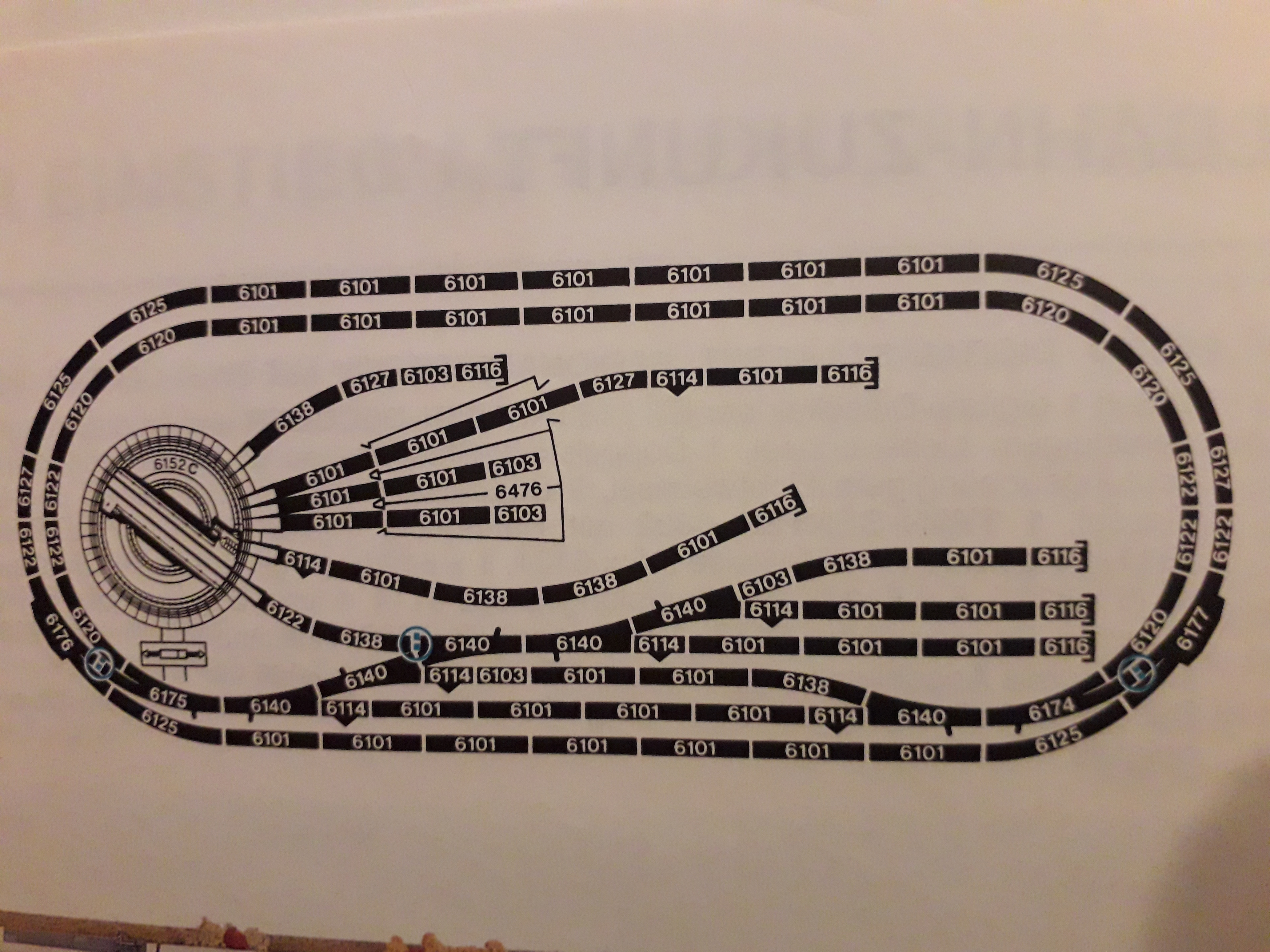

Buenas, te dejo un plano a H0 de Fleischmann, solo tienes que cambiar el primer número de la referencia para pasarlo a N, creo que cumple con lo que quieres.
Manuel

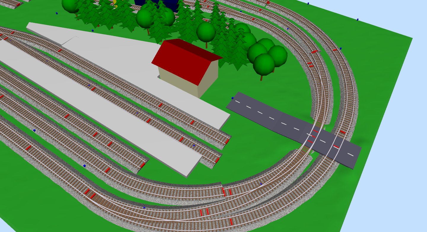

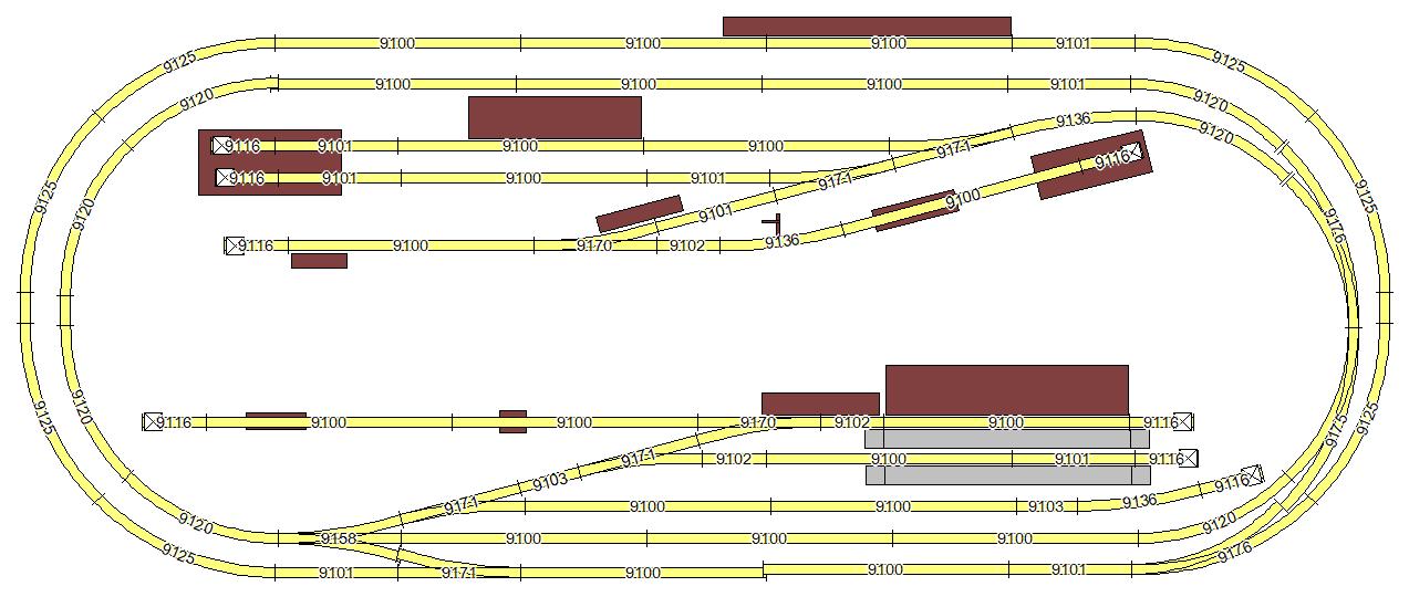

Buenas tardes.
Yo siempre digo que los dibujos están muy bien, pero cuando los plantas en la realidad muchas veces cambian.
No se si tu rotonda es Fleischmann, pero de serlo tengo que decirte que no lo veo claro del todo.
Es evidente que si usas otro tipo de rotonda más pequeña es probable que encaje mejor, pero con Fleischmann no encaja muy bien por su tamaño.
Revisando los modelos que te han enviado, adjunto una idea basada en ellos.
Intento mantener las ideas de los otros compañeros, incluyendo tu rotonda (yo particularmente no la pondria, pero si te hace ilusión ahí va.
A ver que te parece.
Por cierto los andenes son de 5m de ancho a escala real.
Última edición por bcntrensbailen el 13 May 2020 16:22, editado 1 vez en total

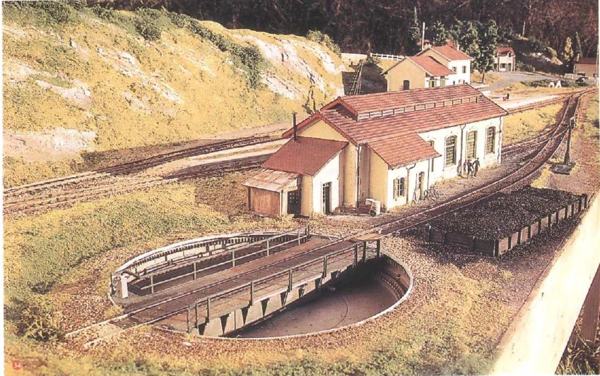

busca - si quieres - el pdf La Gare de Neyrac, es un ejemplar de LocoRevue Hors de Serie ( Fuera de serie sería la traducción ) colgado en el foro
es una instalacion H.0. de una estación de via única donde prima : poca via, algunos tramos en via flexible lo que dá una mejor profundidad y realismo en un excelente ambiente, una disposición de la instalación oblicua ( leve ) al borde del tablero .. con un pequeño ramal que sirve a una serreria..
verás esquemas eléctricos analógicos super simples..
no quiere decir que copies esa estación o la disposición de las agujas pero, pienso que te servirá de inspiración para tu futura instalación ...de entrada piensa en la funcionalidad.. muchos automatismos analógicos ( ya antiguos con cableados complejos y totalmente desfasados ) al final no sirven apenas para nada.. el tren se parará delante de un semáforo en rojo para reiniciar
su marcha cuando tiene via libre ( por accionamientos con reles, diodos y demas "trastos").. pero que via libre ?? 20, 30 cm de longitud porque hay un nuevo corte para otro accionamiento de otro relé que abrirá una aguja que te llevara a otro trozo de via tan corto que apenas cabrá una locomotora con 2 vagones ?? y que hay en esa via que justifique que ese tren acabe ahí ??
Yo tambien inicié mis primeros "pinitos" con esa mentalidad y me pasó lo mismo que le ha pasado a muchos aficionados ..diseños imposibles ( casi platos de espaguetis con vueltas y revueltas que no van a ningún sitio .. ) y pasa lo que pasa, te aburres de ver como una especie de ratón que no para de dar vueltas y mas vueltas.. eso si no se para de un modo imprevisto en algún punto del recorrido y vete a buscar en una maraña de cables y mas cables que c... ha pasado aquí ¡ ¡
Yo no estoy muy conforme con ese dicho de menos es más, pero en el tema de diseñar y hacer una maqueta es imprescindible tener ese principio .. si o si, es como los tebeos franceses y belgas de hace muchos años que se denominaban de linea clara en contraposicion a dibujos barrocos ..
linea clara y despejada, no rígida.. no radios de curvatura imposibles.. amplios como los reales tampoco vá a ser. pero recuerda lo que te dije en anteriores post.. si un tren ha de quedarse parado en una curva ( mas abierta o cerrada ) siempre - si es posible - que el espectador lo vea desde el lado concavo : minima separación entre vagones
la idea de poner un muro bajo, adyacente al edificio tan cuadrado entre la vias.. simplemente es para que haya una separación "escénica" y se mejore el aspecto general.. creo que daría una buena sensación óptica.. en fin son tan solo ideas

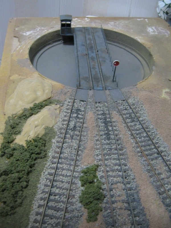

adjunto unas imagenes : una de La Gare de Neyrac muy evocadora de la atmosfera ferroviaria que creo que es lo que buscamos todos
otra de un pte casero hecho por mí en mi primera y fallida maqueta
SALUDOS CORDIALES
pte perspectiva.jpg (155.24 KiB) Visto 1242 veces

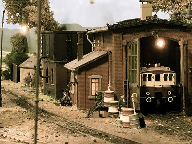

Como habrás visto en la foto de mi boceto de maqueta, ya tengo bastantes accesorios montados y pintados y algunos ya con las luces preparadas, entonces, si no pusiese el Puente, que podría poner en su lugar? porque claro está, tengo que posteriormente decorar y necesitaria sitio, ya que la maqueta será pequeña.

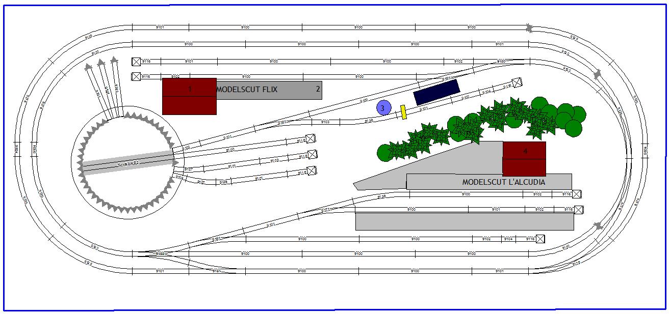

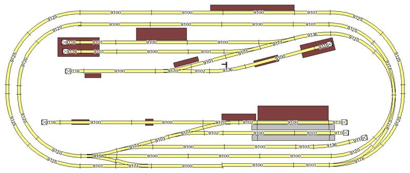

En lugar de la rotonda puedes instalar:
FALLER - 3 vias Ref. 222105 49,99 € No sirve para cambiar el sentido de la loco, pero si para pasarla de cabeza a cola. Recordad que en muchas lineas secundarias no se invertía el sentido de la locomotora, solo le cambiada de cabeza a cola y circulaban "marcha atras".
OJO: En el circuito que has dibujado, en la Estación que tienes dibujada solo te cabe una locomotora pequeña y tres vagones tipo Costa.
En la zona "ganado" , sin locomotora caben como mucho TRES vagones época III/IV.

Me parece más antiguo el Faller y me gusta, dónde lo pondría?
Nota 14 May 2020 22:38
Mensajes: 45

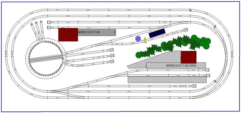

Este es un ejemplo que me parece correcto
