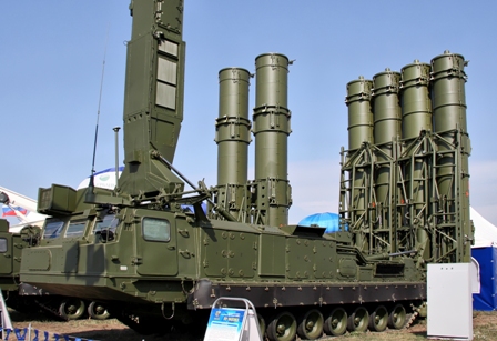

Saludos a los veteranos que servimos a la Patria en Cartagena. Aquí os dejo una foto
Sistema antimisiles más antiguos que los S-300, pero en uso

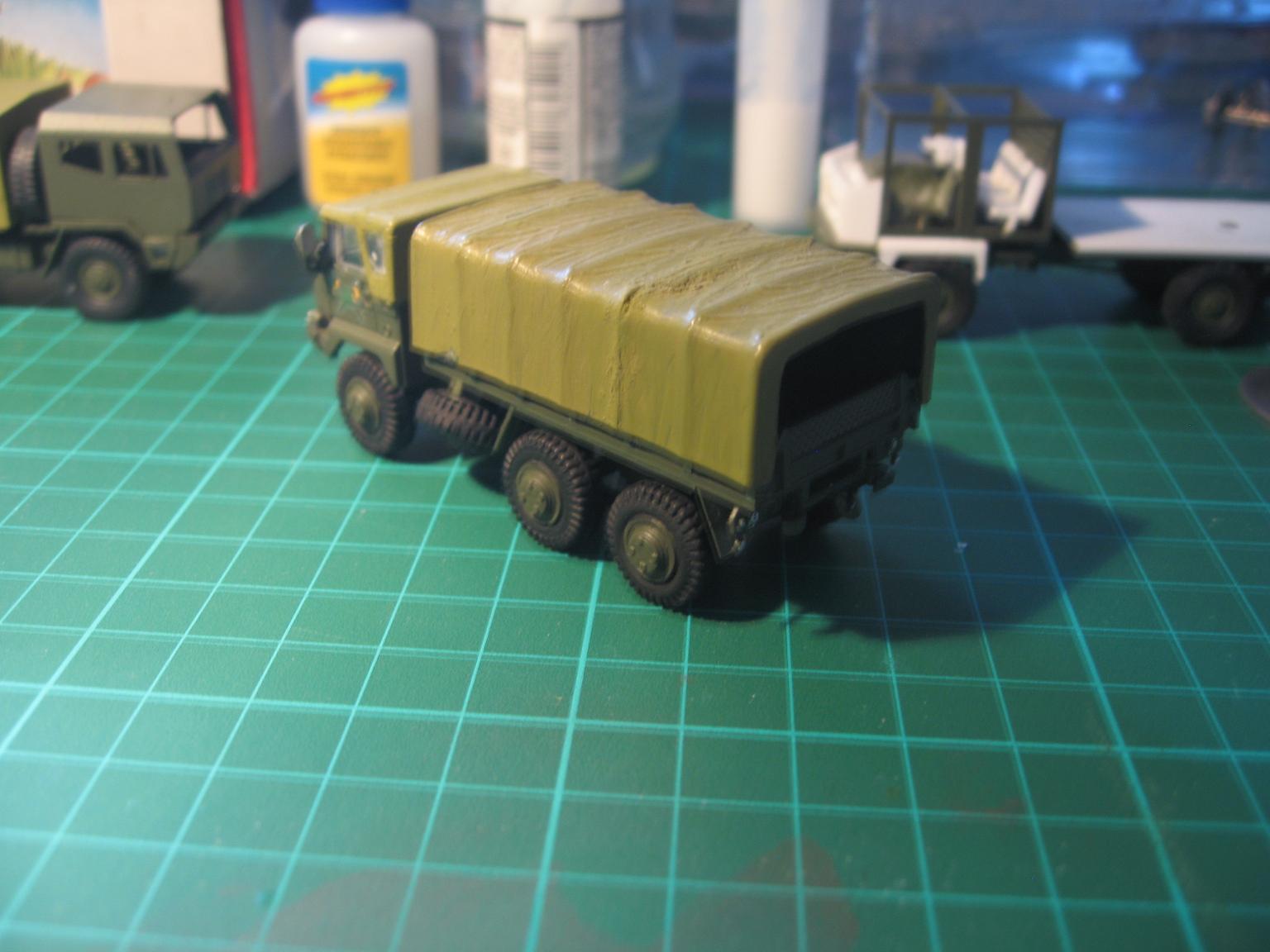

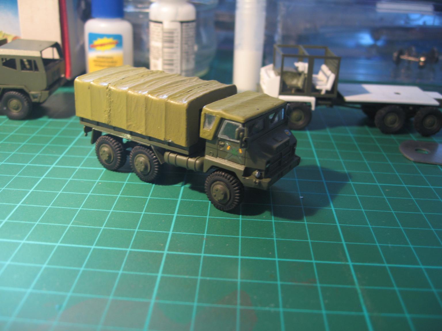

Cazar, muy buen resultado, te ha quedado genial. La longitud parece la correcta (si no tiene las medidas correctas, será por muy poquito). Además, añadir el obús le da un toque bastante chulo. Mis críticas (constructivas, por supuesto) se centran en dos partes, los ejes traseros y la lona de la caja de carga.
Los ejes traseros te han quedado muy juntos y, como la posición del tercer eje está bastante bien ajustado, el segundo queda demasiado lejos de la cabina, lo que le da sensación de ser más largo de lo que toca, aunque es solo un efecto óptico, ya que me da la impresión que la longitud de bastidor es bastante buena.
Por último, creo que deberías cambiar la lona de la caja de carga, ya que es no se ajusta mucho a las usadas en España. Yo te recomiendo utilizar las lonas de la plataforma tipo vempar que tiene Minitanks, con un pequeño recorte queda genial. O usar dos de las de la versión de carga de Nimix para hacer una para el 3 ejes
Como no quiero que parezca que opino que es un mal momento, he dejado los elogios para el final. Mi impresión es que las dimensiones totales son las correctas (eso es que has hecho un buen bastidor), además de que la parte trasera del bastidor, aunque no se ve, tiene pinta de respetar muy bien el original (toda la parte de faros, ganchio, barra, etc. Además, has elegido una muy buena caja de carga, que se parece mucho al original en los modelos actualmente en uso.
Yo también estoy trabajando en ese modelo, por lo que me lo he estudiado bastante. Si te interesa, puedo subir alguna foto que te pueda complementar, si llevas la idea de realizar alguna otra unidad.

Eneas, gracias por tus comentarios, tienes razon en lo de la lona,utilize la de la caja de carga original, la idea es cambiarla.En cuantro al 2º eje, al ser un bastidor adaptado(no realizado nuevo),no modifique la distancia entre los ejes 2 y 3, estoy mirando como solucionarlo. En principio no tengo previsto hacer otro, tenia varios 2 ejes y, ante el precio, decidi hacer uno de 3 ejes.

Cazar, las cosas como son, con el cambio de lona es más que suficiente para que quede bien. ¿Has pensado el tipo de lona que podrás? Por lo que yo he visto, suelen ser de tipo antiguo, con las vigas en transversal, de forma que la tela cuelga un poquito entre cada una de estas vigas (una imagen vale más quie mil palabras). No son como los de dos ejes, en los que las vigas son longitudinales y quedan más rectas. Lo bueno de esto es que se pueden reproducir fácilmente con un par de lonas de los Pegaso de Nimix, pegando una sección adicional a una enterita. Por cierto, yo hago las lonas lisas de los 2 ejes con las plataformas multi de Minitanks, recortando un poco la longitud y altura y poniéndoles suelo.
Ya nos mostrarás como queda con la lona final.

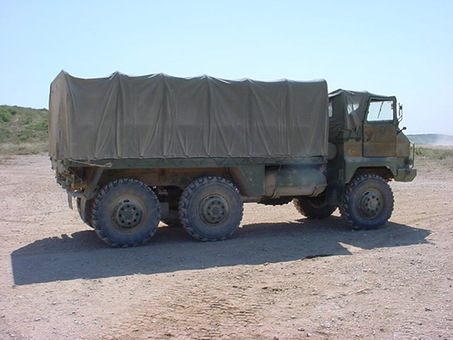

Eneas, viendo la primera foto que has puesto, aprecio mejor la distancia entre ejes. Para la lona voy a probar con unas de Eko que tengo sobrantes ,creo que valdrán.

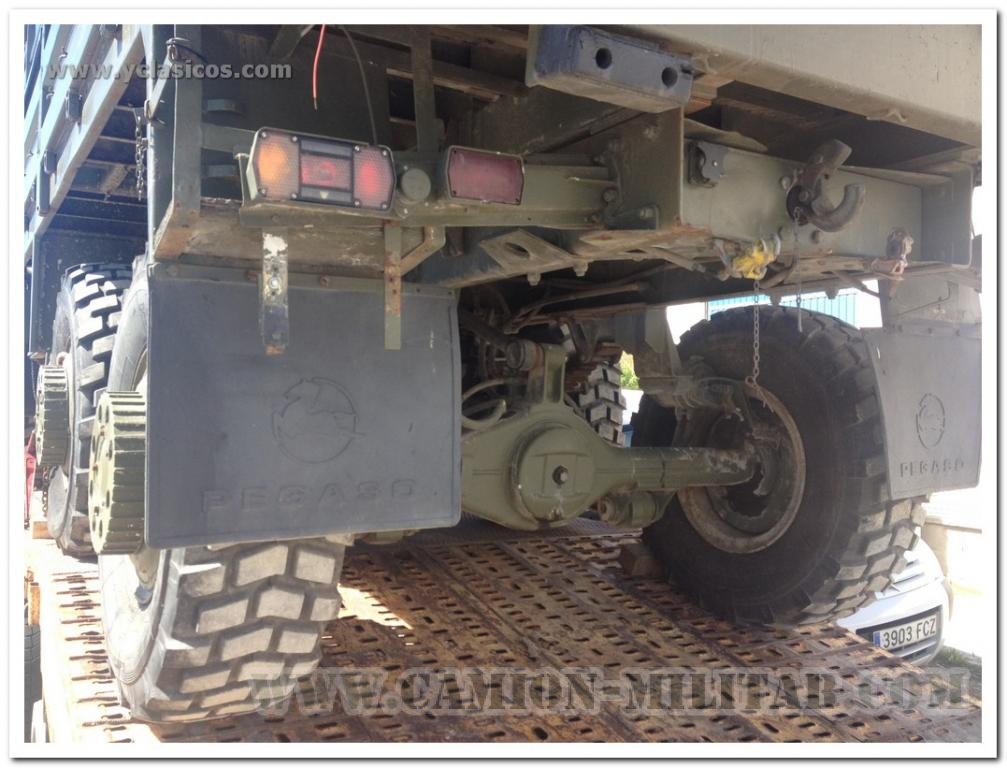

Aprovechando que voy a retocar el Pegaso 3055,¿tenemos alguna vista completa de la trasera? Las que yo tenia eran mas o menos laterales y ya puestos.......

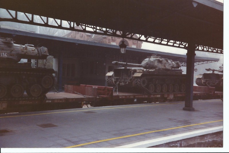

Tren militar en Aranjuez, saludos Rafotas

Cazar, te paso una imagen de la parte trasera de un 3 ejes que me enconré en un foro (no recuerdo cual).

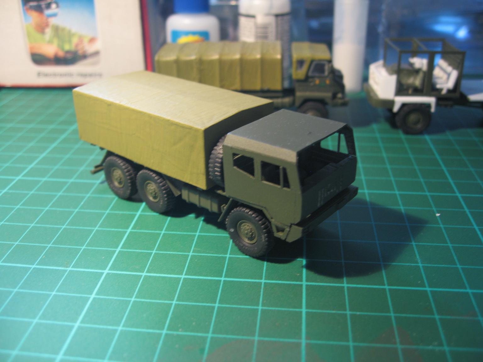

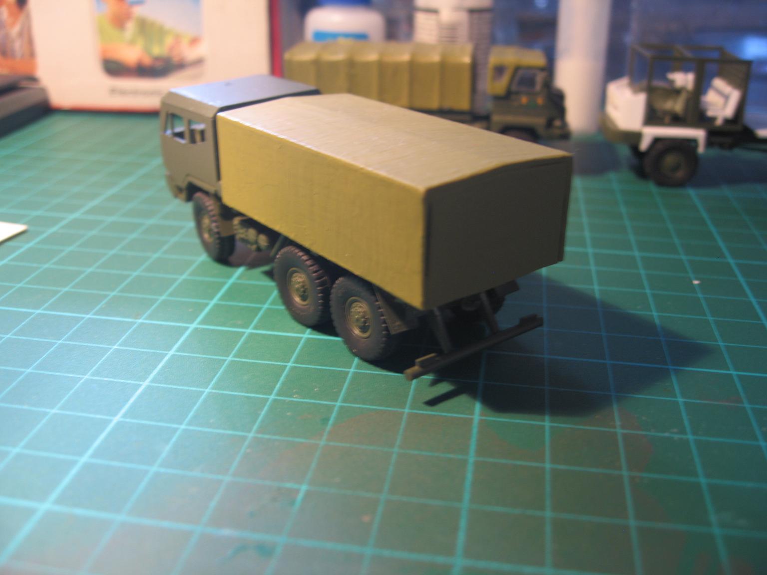

Veo que esto está un poco parado, voy a ver si lo animo. Os paso unas imágenes de dos de mis proyectos de ruedas, que estoy a puntito de finalizae: el Pegaso 3046 y el Iveco M-250.
Solo les faltan unos detalles (luces y retoque de pintura) para entrar en servicio.

Eneas, tienen muy buena pinta.¡Animo!

Eneas, fantásticos esos camiones

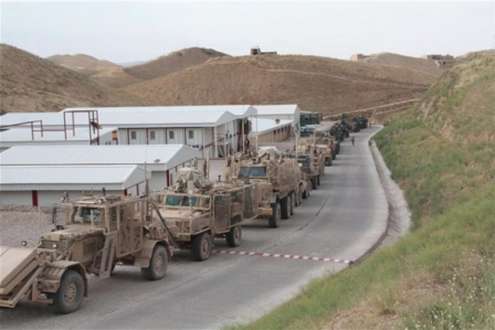

Como sabeis estamos abandonando ¡por fin! la guerra de Afganistán, donde se han dado hechos heróicos entre nuestras tropas. Aqui os dejo un convoy del repliegue, se ven vehículos de ingenieros, antiminas, etc.

Quisera saber, Eneas, cómo has hecho el camión con dos ruedas atrás. Has usado uno readaptandolo, o viene ya el modelo asi para montar??
y el modelo iveco ¿donde comprarlo? Habeis intentado poner una tela para aparentar un toldo. ¿o no queda bien? Gracias

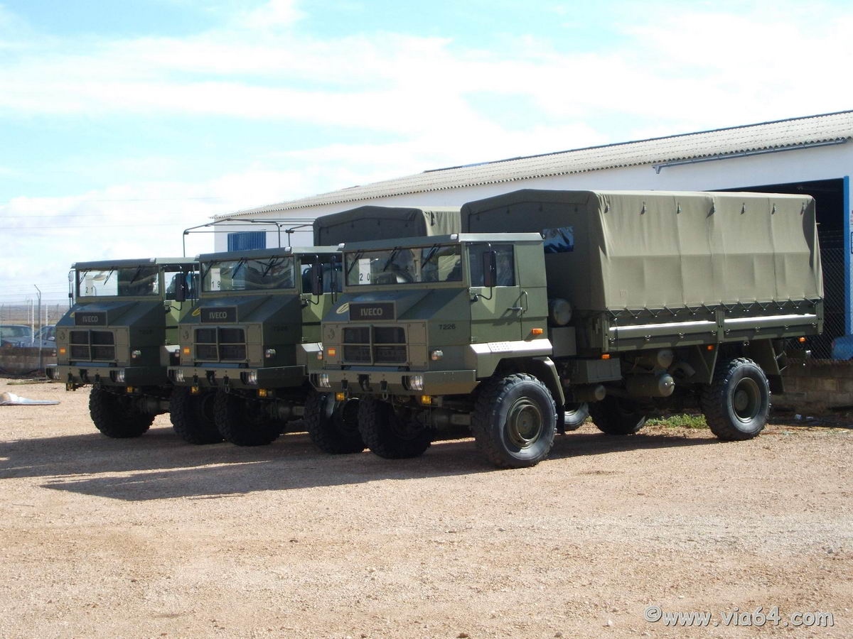

Os dejo fotos curiosas:
camión militar
Brigada Logística Ejercito de España

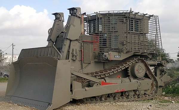

excavadora super protegida
