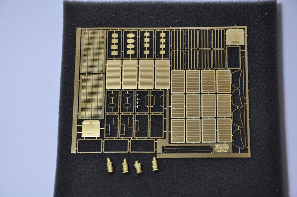

Mensajes: 575
Registrado: 03 Ago 2008 21:00
Para CC7601:
¿Cómo has conseguido esas rejillas en latón?
Tomás
Mensajes: 2752
Registrado: 08 Sep 2008 18:25
Con permiso de CC7601, te contesto:
Es un kit ref. MST-340 ( 45 € ) que ofrece la revista MasTren.
Entra en su página www.mastren.com y veras una serie de accesorios variados en latón para distintos vehículos.
Manuel
Mensajes: 575
OK.
