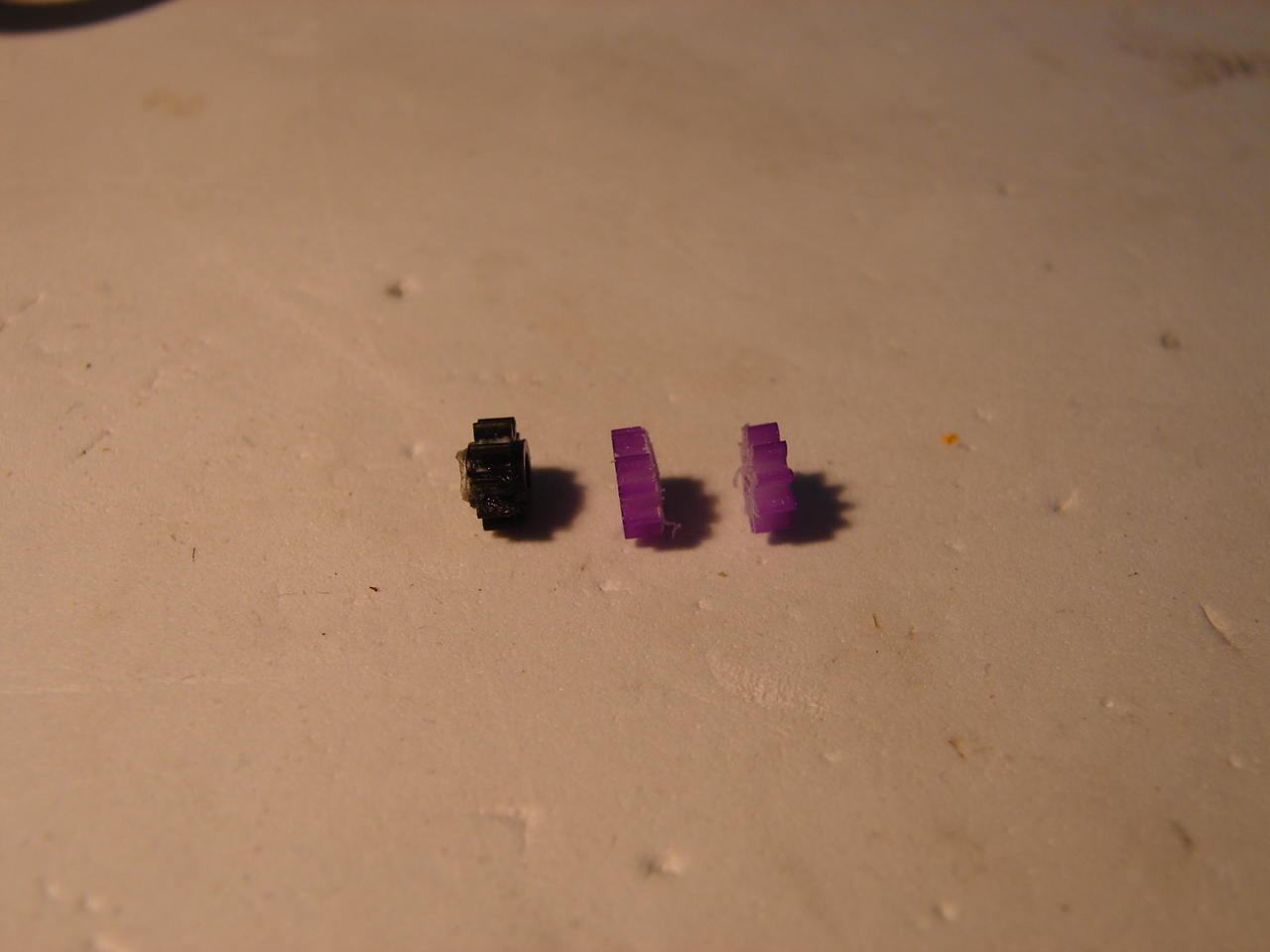

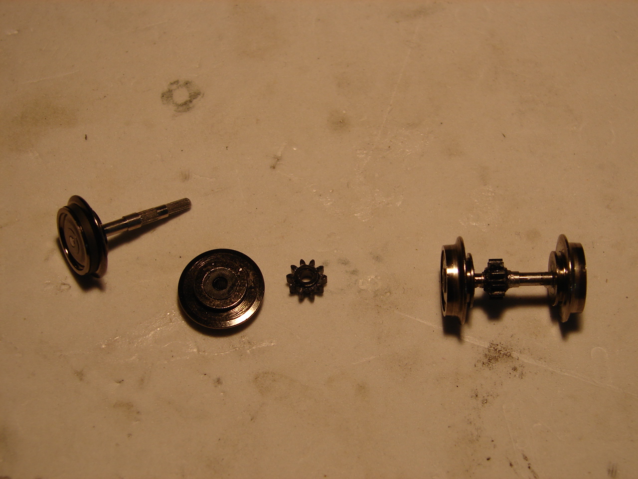

Con piñones de Slot es facil cambiarlo ,los hay de nilon y de laton ,hay un hilo en el que subi fotos del proceso ,tienen la misma medida y entran perfectos en los ejes ,los piñones hay que cortarlos por la mitad ,asi de uno salen dos.yo ya se los he cambiado a una 353 ,a un camello y a un trd.

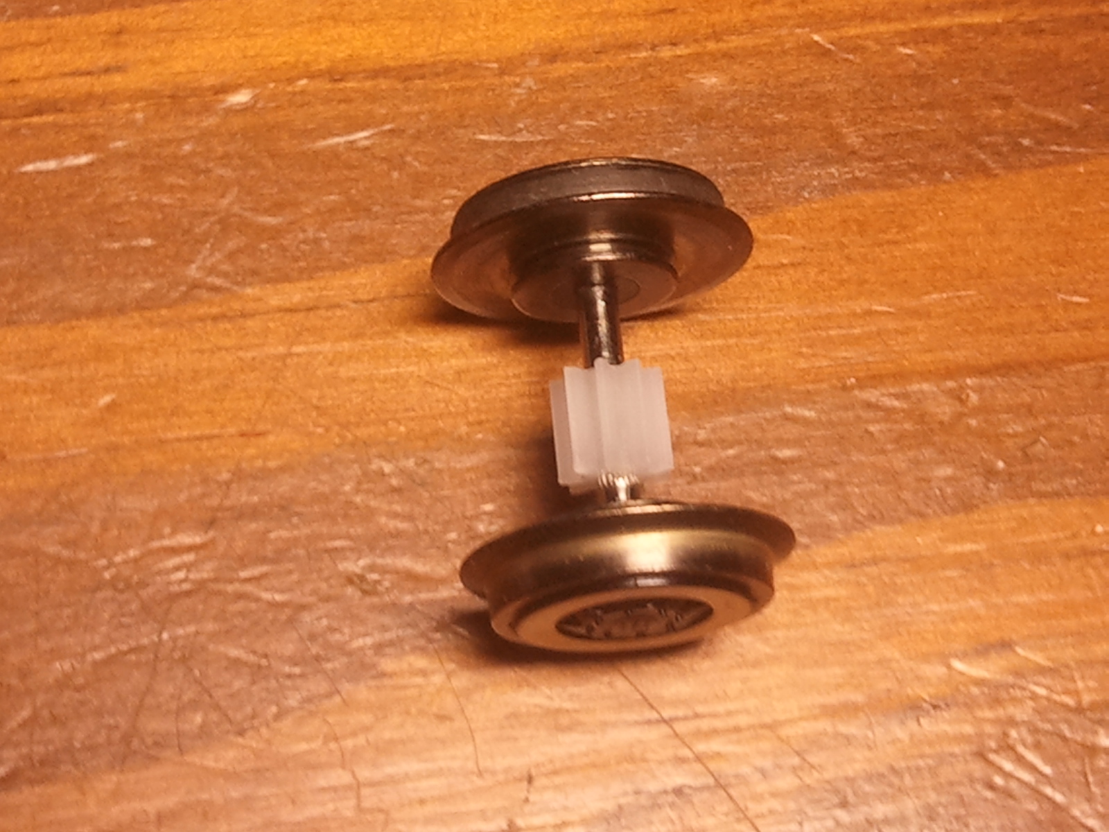

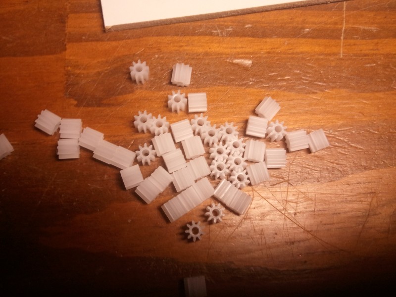

Bueno pues me llegaron los piñones de los chinos y van perfectos.
Os muestro unas fotos de como son y un enlace por si a alguien le interesan. Me costaron 10€ aproximadamente mas de 50 piñones
http://www.aliexpress.com/item/plastic- ... 370514.htm

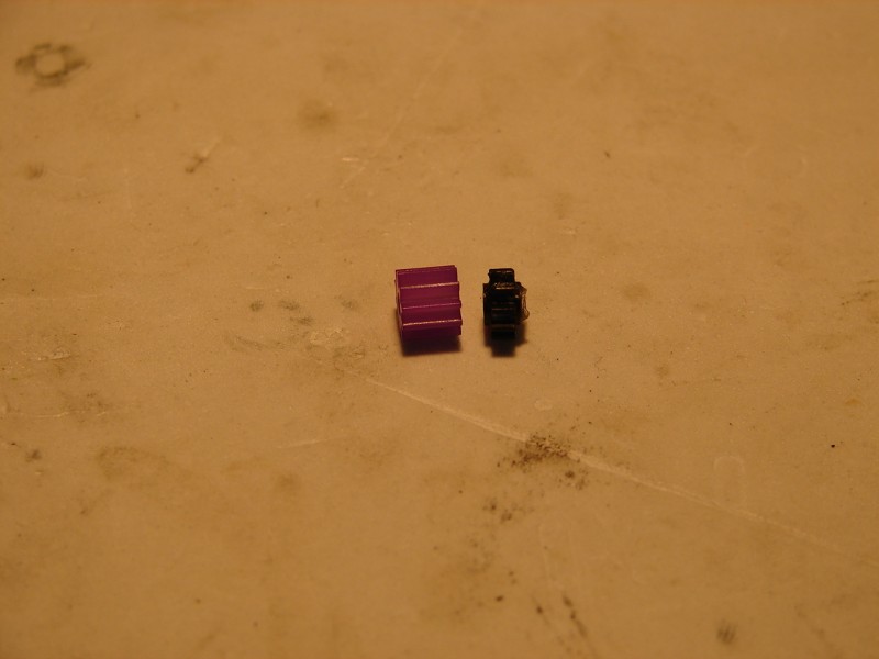

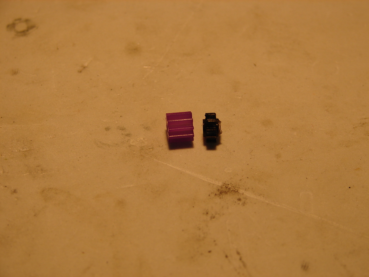

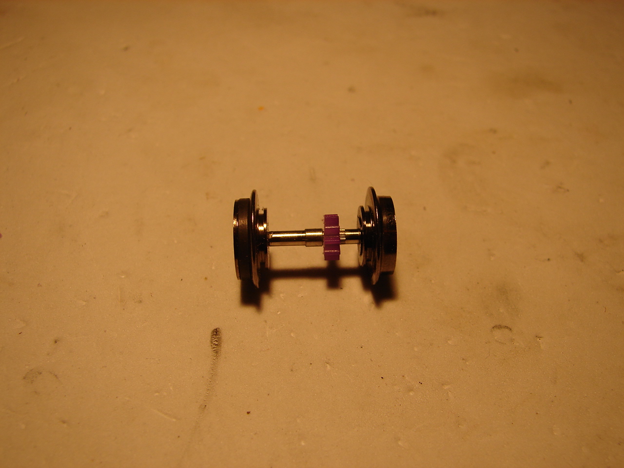

Buenas .Como ya dije yo he optado por cambiar los piñones por otros de slot de nailon ,de uno saco para dos ejes .Hoy mismo he cambiado uno a un 592 ,el proceso completo no me ha llevado mas de diez minutos y eso tomando fotos del proceso. A los trenes que se los he cambiado van perfectos.
DESMONTAR CON CUIDADO LA LLANTA POR EL LADO CON EL AISLAMIENTO DE PLASTICO.EL PIÑON SALDRA SOLO
PIÑONES DE 10 DIENTES,VALIDOS PARA EL 592.
CORTAR EL PIÑON POR LA MITAD CON UNA PEQUEÑA SIERRA.
LIJAR UN POCO LOS LATERALES PARA RETIRAR VIRUTAS
INTRODUCIR EL PIÑON NUEVO CON UN SACABOCADO O ALGO PARECIDO Y DESPUES LA LLANTA CON GOLPES SUAVES.

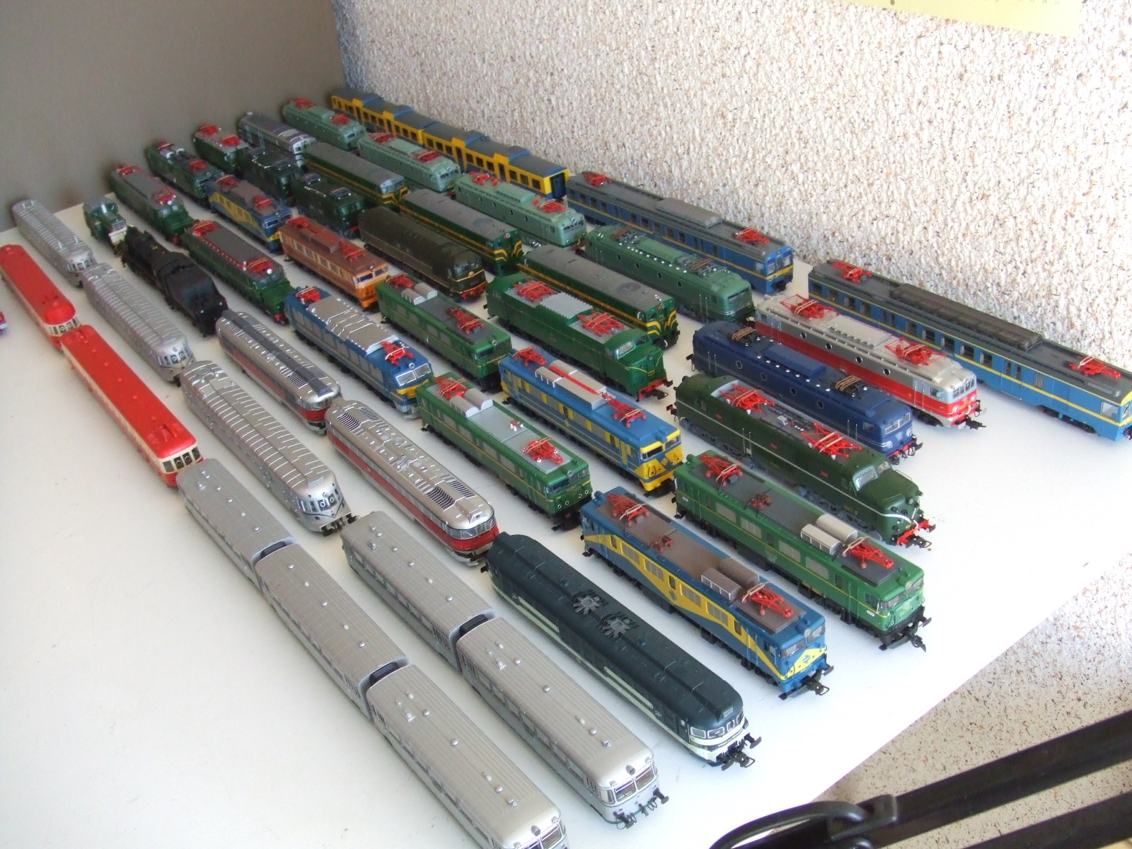

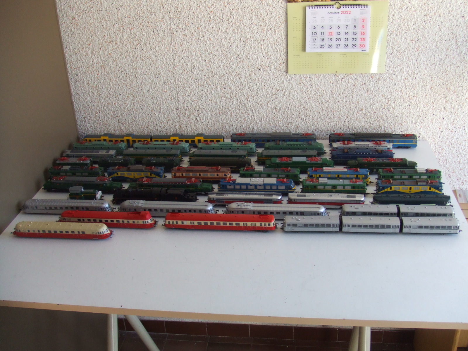

Han pasado ya diez años y medio desde mi último control de "piñonitis" a mi parque Electrotren, cuyo reporte está al final de la segunda página de este hilo. Pensé que ya era hora de repetir el proceso y valorar el resultado.
Entonces fueron 27 la máquinas testeadas, ahora la cifra ha subido a 43. Siguen dos fotos de la "lok-parade" previa al testeo, desplegada encima de la mesa de dibujo.
En resumen, 8 de familia Mitsubihi, 6 de familia Alsthom, 3 de familia 281, 4 Alco's, 2 u/t 440, 6 automotores monocaja, 3 talgueras, 2 ferrobuses, 2 "cocodrilos", 251, Panchorga, English, Mikado, tractor 303, "camello", y la francesa CC-65500.
Pues bien, el resultado de probar una a una en la maqueta, con un par de vueltas en cada sentido, ha sido de 0% "piñonitis" : ningún engranaje roto, ni en las que se testearon hace 10 años ni en las recientes incorporadas al parque.
Sin embargo, la Mikado estaba "clavada", con los cojinetes pegados al eje en el "vis-sin-fin" : desmontar, romper la trabazón, limpiar, engrasar, montar de nuevo .... y a correr. Asimismo, varias de las de la familia Alsthom, dieron unos notables ruidos de engranajes al circular : resulta que son de las cascadas de ruedas dentadas horizontales, de la transmisión de cada bogie, en la que dichas ruedas no quedan bien fijadas a su alojamiento y bailan la rumba : parece que la tapa inferior del bogie no aprieta lo suficiente.
Parece pues que estoy de suerte con este tema .... por ahora.
