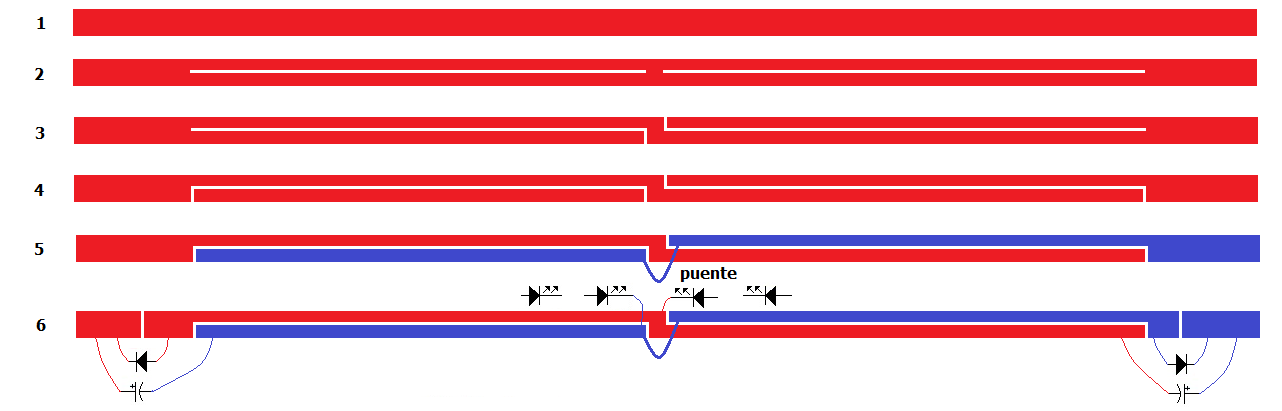

Primero: detecto que la cara superior puede mejorarse en el diseño, si se traza, como muestran los pasos siguientes:
1 – Cara superior. Estado original.
2 – Corte longitudinal excepto una parte sobre la separación de las ramas de LEDs.
3 – Cortes alrededor de la zona central.
4 – Cortes en los extremos de los primeros, en el mismo lado.
5 – Unión eléctrica entre las dos zonas aisladas con un puente.
6 – Posición en que quedan los componentes a soldar.
Esto facilita la conexión de los condensadores sin tener que aislar ningún terminal. El “cambio de carril” debe hacerse sobre el final de cada rama de LEDs y prestar atención para conectar la salida de éstos a la pista contraria a aquella por la que recibió su alimentación.

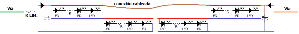

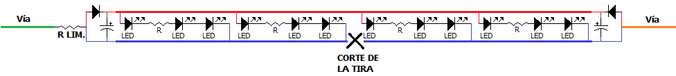

Otra sugerencia, para quienes prefieran usar las tiras de LEDs: cortándolas en dos partes en un solo polo, como indica la figura, se obtienen dos ramas, y con los diodos rectificadores y condensadores como muestra la figura, cada una de ellas estará alimentada un solo semiciclo (evitamos el puente de diodos y reducimos el consumo a la mitad).
La resistencia limitadora R LIM. Es imprescindible porque cada elemento de la tira formado por tres diodos y su resistencia limitadora correspondiente está calculado para su alimentación a 12 V. Su valor depende de la intensidad luminosa deseada. Si lo conectamos a la vía sin ella acabarían deteriorándose los LEDs.
En el ejemplo se suponen 4 secciones pero si son más el concepto es el mismo: corte en la pista negativa (en los puntos de conexión entre secciones, por supuesto) para dejar 2-3, 3-3, 3-4 o como se prefiera.
El funcionamiento del circuito creo que es comprensible: cuando el terminal verde de la izquierda sea positivo, la corriente circula por la rama de la derecha para salir hacia el terminal naranja. Y a la inversa.

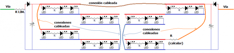

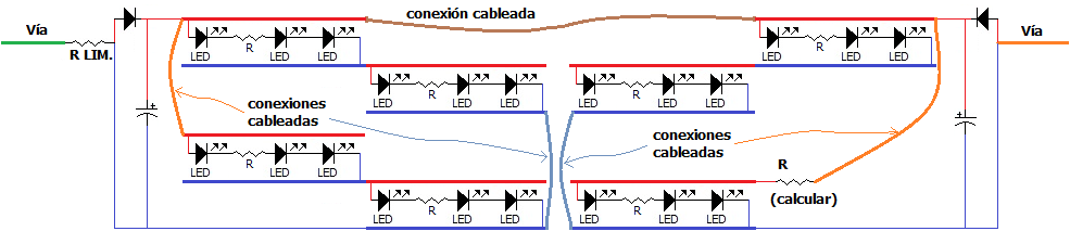

Una variante de las tiras, que da un poco más de trabajo pero reduce aún más el consumo consiste en conectar las secciones necesarias en serie de dos en dos.
Ahora el fundamento es el mismo, pero al poner dos secciones en serie, reducimos el consumo a la mitad del anterior. El precio que pagamos es el tener que cortar las secciones para dejarlas en serie y soldar un cable entre las dos pistas que reciben la alimentación, como se indica. Nuevamente se necesita la resistencia R LIM. Para ajustar la luminosidad como deseemos (imprescindible ponerla de al menos 100 Ω si se emplean diodos rectificadores del tipo 1N4148).
Si fueran precisas más secciones se agruparían del mismo modo, poniendo en paralelo entre sí las formadas con dos serie, y si el número es impar, a la que quede sola se le pondrá una resistencia limitadora para ella. Mejor un esquema:

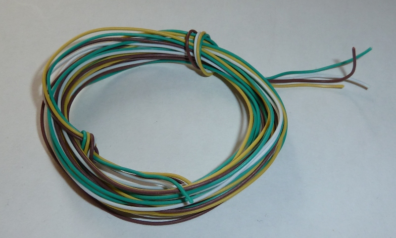

Los cablecillos de conexiones más apropiados que he encontrado hasta ahora proceden de los antiguos ratones de PC. Si quitamos la funda gruesa en que van, tenemos cuatro o cinco cables finos de colores con aislamiento elástico del tipo de la silicona, ideales para estos montajes, mejores, en mi opinión, que los más finos de Aneste.
Y sobre todo más baratos: si los pedimos en alguna tienda de mantenimiento informático, es posible que nos los regalen para deshacerse de ellos. Además nos llevamos la electrónica que tiene dos emisores y dos receptores de infrarrojos y algunos micro-pulsadores.

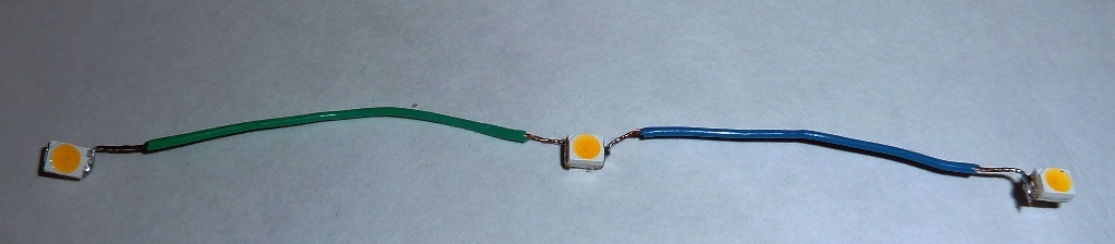

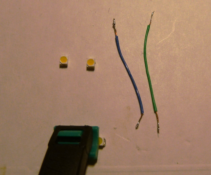

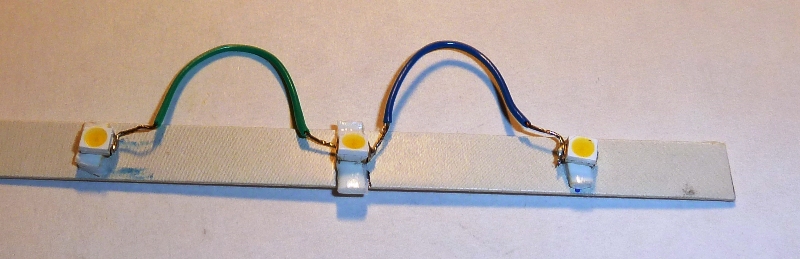

Otro soporte para nuestro circuito puede ser una simple cartulina. Recortada con unas tijeras podría tener fácilmente una forma irregular adaptada a las posiciones que desemos para nuestros LEDs.
Los LEDs se van conectando con cable o hilo de cobre esmaltado, de longitud suficiente para poder situarlos en su posición definitiva. Pre-estañamos los cables, sujetamos el LED (la pinza mostrada es demasiado fuerte):
Y soldamos el primer terminal:

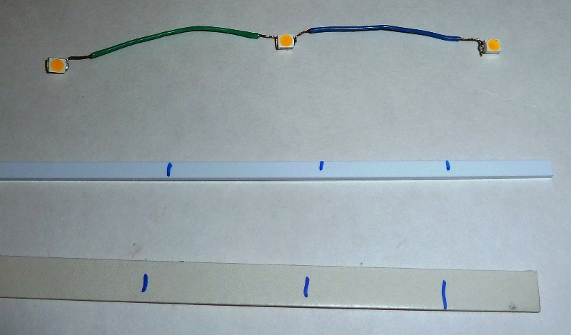

Luego hacemos lo mismo con los demás. Al final tendremos una fila de LEDs soldados por cada rama (los de las fotos están preparados como ejemplo; no van destinados a ningún montaje):
Irán pegados sobre el soporte que puede ser cualquiera, aislante, y que tendremos marcado con la posición deseada para uno:
Y finalmente se pegan. Para mostrarlo he utilizado cinta adhesiva de doble cara, en lugar de pegarlos (y quizás no fuera mala esta solución como definitiva):

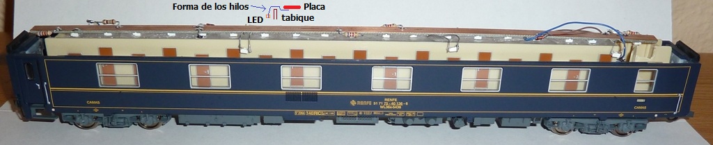

Y finalmente:

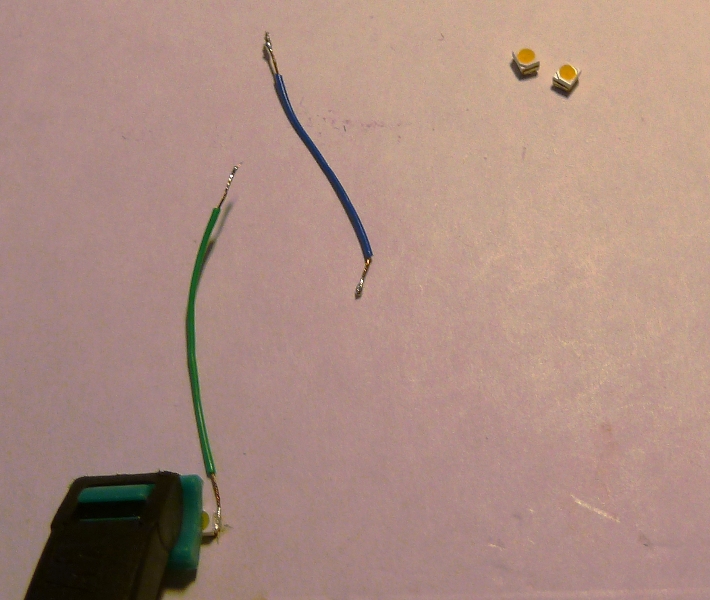

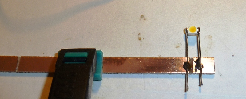

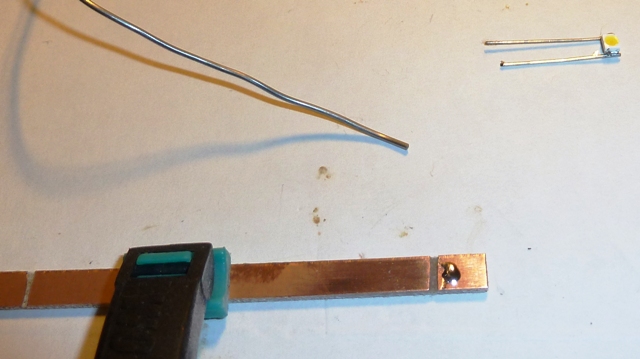

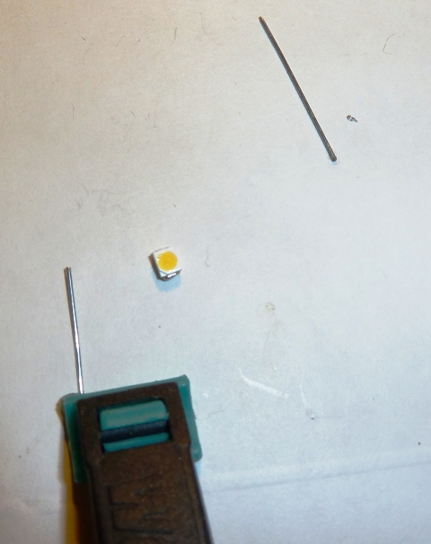

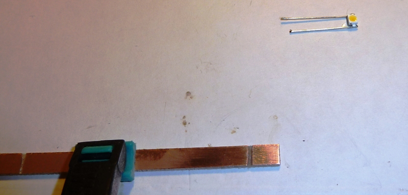

En el documento presentado he visto que no ha salido, por casualidad, ningún caso en que iluminara los aseos. Me gusta que se vea luz en ellos: un coche con uno, otro con los dos, ninguno… Cuando el condensador ocupa casi todo el espacio del aseo, hace muy feo ver proyectada su sombra sobre la ventanilla, pero si tiene sitio discreto, o puede ponerse bajo (recortando los muebles simulados que en ningún caso serían visibles), puede iluminarse acercando un LED “flotante” a la ventanilla, mientras la placa sigue centrada.

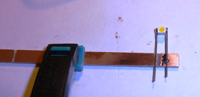

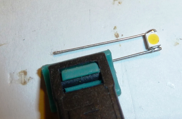

El LED se soldará sobre dos hilos de cobre y luego éstos se soldarán a la placa a la distancia que lo sitúe donde queramos.
El procedimiento no es complicado pero hay que ser un poco cuidadoso. Lo muestro con detalle por si alguien no se ha animado con estas operaciones.
Se debe prestar atención a la polaridad del LED.
Primero sujetamos el hilo al que soldaremos uno de los terminales; lo pre-estañamos, con las pinzas acercamos el LED para soldarlo de manera rápida:
Cuando está soldado un terminal hacemos la misma operación con el otro (pre-estañado y soldado) manteniendo sujeto al LED:
Después sujetamos la placa donde lo vayamos a situar:
Pre-estañamos uno de los puntos:
Soldamos ahí una de las patillas, teniendo estudiada la separación correcta del diodo respecto a la placa. Si hay que modificar movemos sobre esta única soldadura:
Hay que tener en cuenta que estamos haciendo la operación con el LED ‘boca arriba’ y luego se le dará la vuelta: ojo al lado de la placa donde lo situamos.
Cuando ya todo esté correcto (lo “normal” es equivocarse de lado, invertir el diodo…, pero acaba saliendo bien) se suelda el otro terminal.

Este método vale también para “sacar” las luces de los pasillos desde la placa: cuando se diseña el circuito y se marca la placa, se tienen en cuenta las posiciones de los LEDs que iluminarán los departamentos y los del pasillo. Se marcan todos en la placa, se estudian las ramas necesarias y se instalan por el mismo sistema, sacando los del pasillo cuanto convenga para que queden posicionados correctamente. Por ejemplo en coche cama T2 no es fácil poner placa para el pasillo porque la forma del techo y el refuerzo de la caja no habilitan sitio. Ahí se pueden sacar estos “LEDs flotantes”, teniendo la precaución de estudiar antes de soldarlos la forma que tomarán los hilos para bajar estos LEDs desde los techos tan altos a las ventanas del pasillo.
Como no sé si me explico bien, mejor una muestra:
Y ¡esto es todo! No os doy más la lata. Si recuerdo algo más prometo volver y daros la murga contándooslo. Gracias por vuestra atención y ojalá pueda servirnos para inspiración, copia, modificación o cualquier otra utilidad.

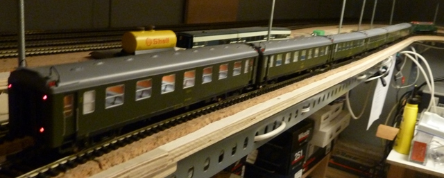

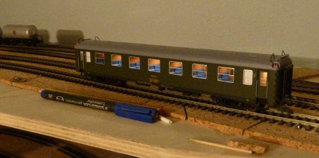

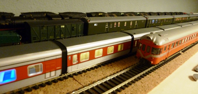

Pues he puesto en práctica el tutorial y he de decir que, tras “chamuscar” unos 10 leds, y un par de diodos rectificadores, de soldar, desoldar, volver a soldar hasta la enésima vez,... finalmente el resultado ha sido satisfactorio para ser mi primera intervención lumínica en un vagón.
Os comento la experiencia.
He partido del vagón de correos 5000 amarillo, por la cosa de poner la menor cantidad de leds posibles por ser mi 1ª práctica. La verdad es que en un principio me cuestioné, si estos vagones alguna vez iban iluminados. Imagino que sí, que alguna vez algún personal iría en el interior de estos vagones; de hecho en su decoración interior vienen 3 literas y un aseo.
El caso es que tiré para adelante. Decidí iluminar con únicamente 4 leds, por lo que dispuse una resistencia de 8k2. El proceso de soldadura en la placa virgen de dos caras es cuestión de práctica, la 1ª vez te sale un churro pero luego le vas pillando el tranquillo, eso sí a base de “tirar leds”.
Aquí me encontré con mi primer problema y es que el flujo luminoso seguía siendo alto, a pesar de la resistencia en serie. El motivo es que mi central digital suministra 25V en corriente alterna, en lugar de los 20V. Bueno pues nada, le conecto otra resistencia en serie.
Continuo con el trabajo, así que sueldo el diodo rectificador y el condensador en paralelo. Finalmente conecto los bogies y la resistencia en serie para evitar el cortocircuito. Instalo en el vagón y ....................... FUNCIONA.
Pero me encuentro con una desagradable sorpresa y es que a pesar de que el flujo luminoso lo considero correcto, la luz, aparte de por las ventanas, se transparenta por casi la totalidad de las paredes del vagón, pareciendo un vagón-discoteca. Mecachis eso por coger un vagón amarillo....
De nada sirve “apantallar” los leds, así que me dispongo a desmontar el vagón y la solución pasa por pintar las paredes por el lado interior. Yo elegí pintura gris y asunto solucionado.
El aspecto me encante, e incluso incorporé un led rojo (de estos de patilla) apuntando a la luz trasera inferior (a las superiores no me atreví). A ver si cuelgo unas fotos.
Así que agradecerte de nuevo este enorme tutorial Francisco. Yo continuaré iluminando más vagones y animo al resto a también ponerlo en práctica.
