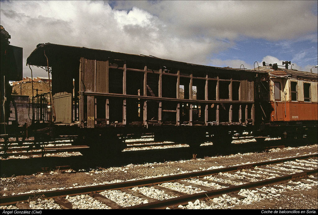

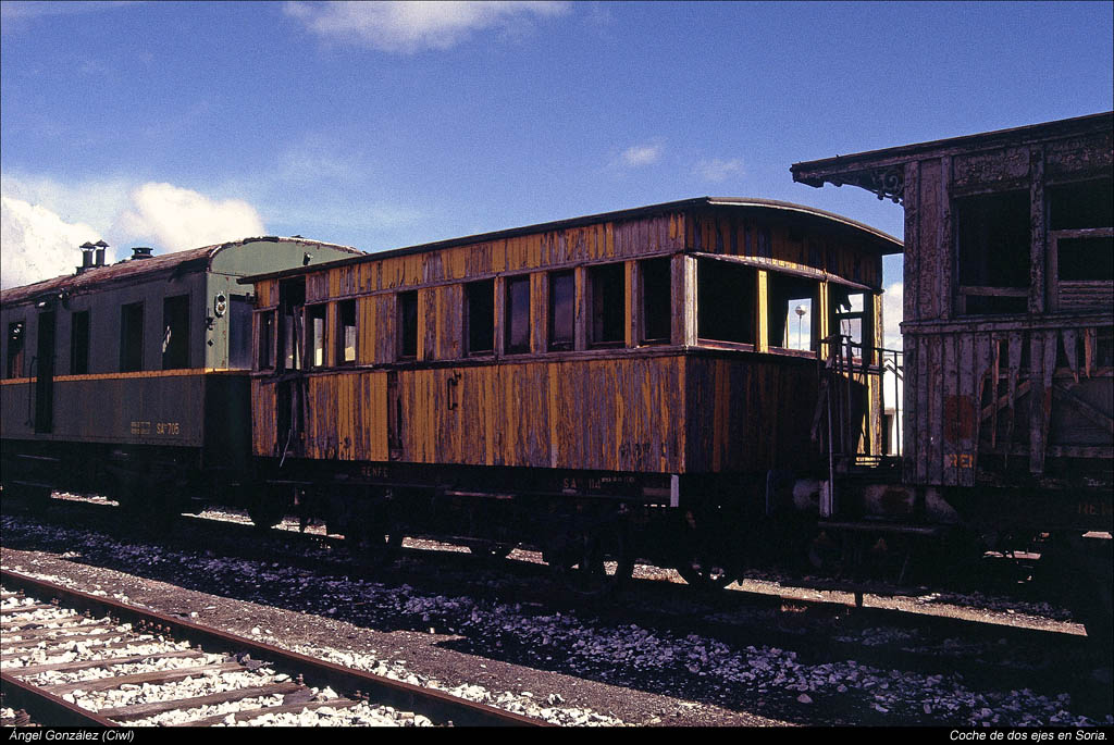

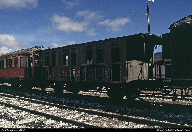

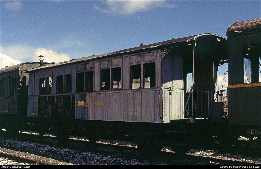

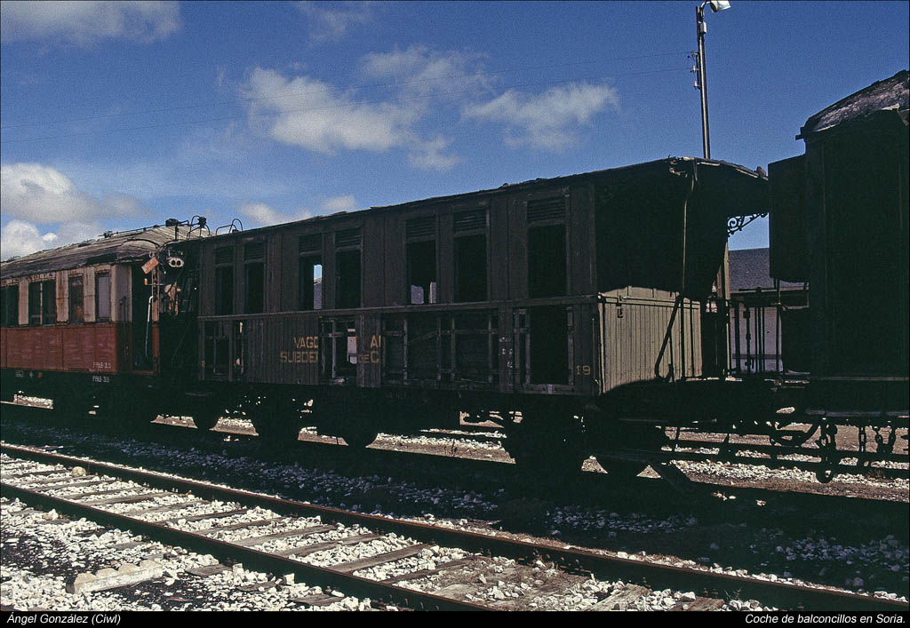

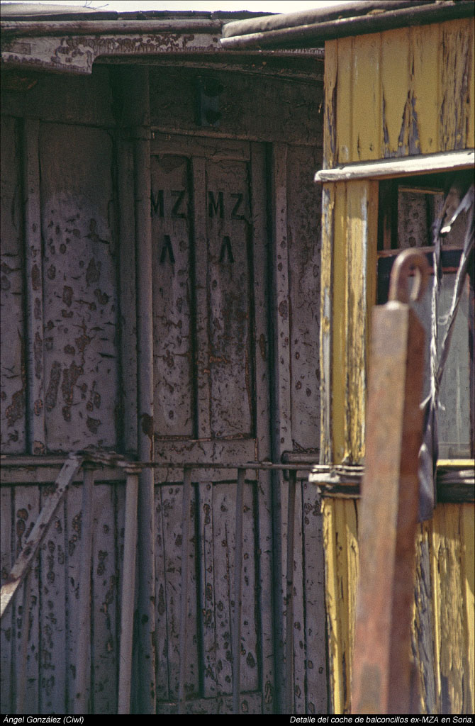

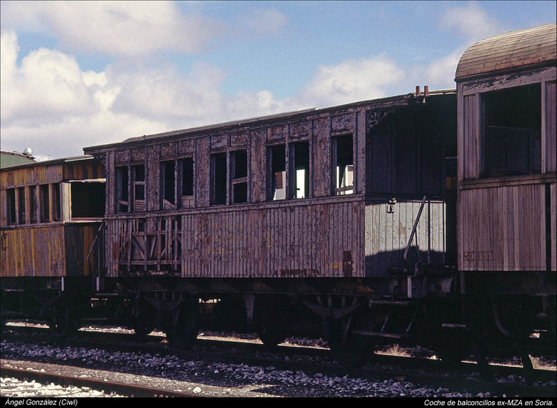

Aquí, unas cuantas fotos de coches de dos ejes en Soria. No aptas para estómagos sensibles.
Mejor no preguntéis donde están ahora.

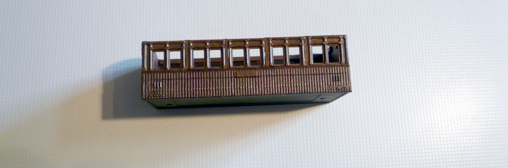

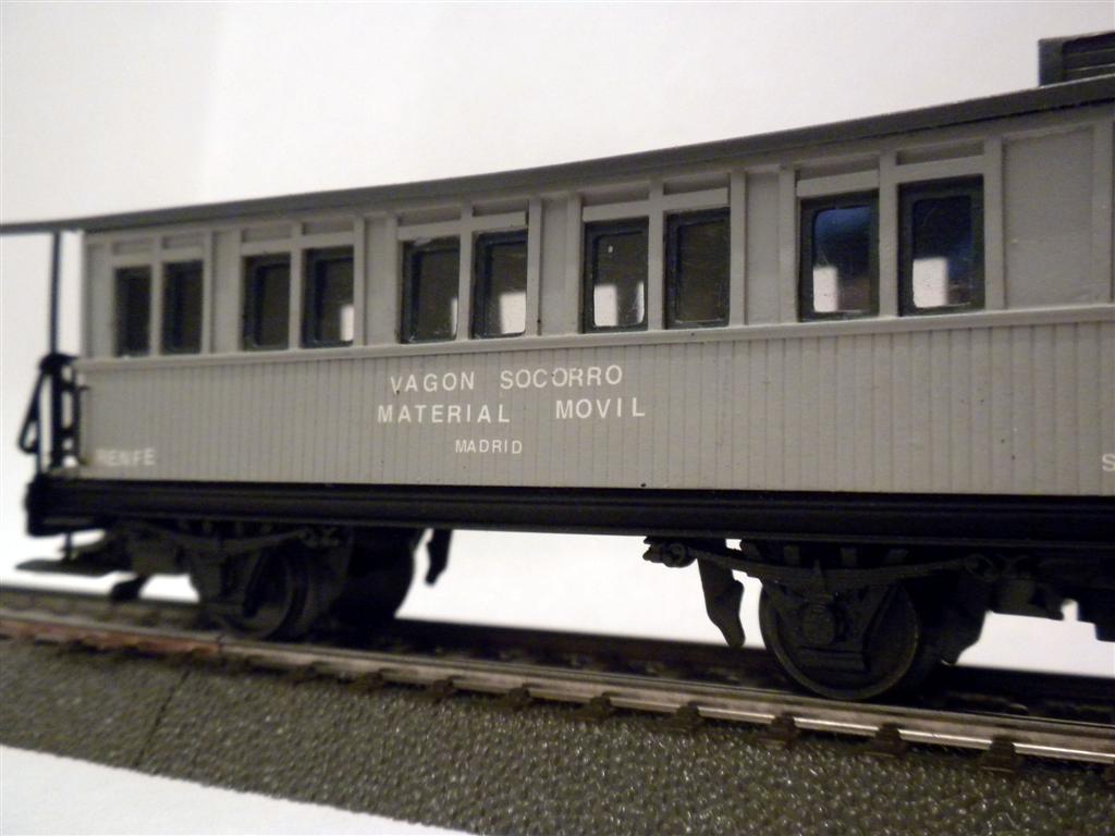

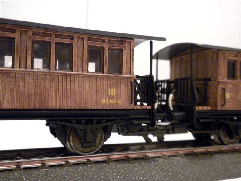

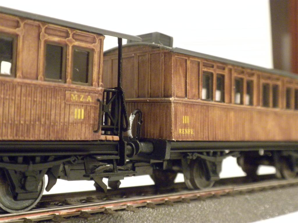

Muchas gracias por tu aporte Manuel. Creo que estos coches no son insignificantes en aspecto como comentas, cada uno le da la importancia a su manera. Cierto es que son pobres en detalles si los comparamos con modelos que actualmente están saliedo a la venta, hay que entender que estos moldes tienen muchísimos años a sus espaldas. La idea original de este hilo es la de rescatarlos del baúl de los recuerdos y no esperar 500 años a que el ave Fénix resucite de sus cenizas esperando que algún fabricante comercial se vuelva a fijar en ellos.
Falta por poner las cajas de bareterías en los bajos pero estas deberán esperar a ver cuantos coches hago y así haceros en serie.
Ahora me voy al retrete de DC :lol: :lol: :lol:
Saludos de J.R.

Mejor que aspecto insignificante, debí decir aspecto modesto.
Te han quedado muy bien.
Manuel

Hola denuevo, aquí estoy otra vez para dar un poco de guerra :D
Tengo pensado hacer dos coches más de 10 ventanas, uno con retrete para que no sean iguales pero como se me ha acabado unas referencias de evergreen y hasta la semana que viene no podré disponer de ellos, he pensado en hacer un furgón para completar la composición, ¿pero cual?, veo tantos que estoy un poco desorientado. Me gustaría pintarlo en color madera para que quede en consonancia con el resto. ¿Qué me sugereis?, Seguro que DC tiene un As güardado en la manga.
Muchas gracias anticipadas por vuestras sugerencias. S2 Mazinger.

Según que coche vayas a hacer no hay que cortar el chasis y según cual, sí.
Si el coche real tiene una longitud entre topes de 10270 mm., te sirve el chasis Electrotren de 118 mm. de largo y 59 mm. de empate tal cual.
Si el coche real tiene una longitud entre topes de 9970mm y un empate de 4800 mm. tienes que acortar el chasis 3,5 mm y el empate 4 mm., pues las medidas en H0 han de ser 114,5 mm.y 55 mm. respectivamente. Las cifras están redondeadas.
Coches con laterales de 10 ventanas ( 5 pares ) y coches de 9 ventanas ( 4 pares + 1 sola en el centro ) los hay en ambas medidas, por lo que lo aconsejable es utilizar el coche de Electrotren sin acortarlo y reproducir los coches de 10270 mm. de largo.
Sin embargo, el modelo de Electrotren con la ventana sola en un extremo, no lo he visto en las medidas con que lo hizo la susodicha Electrotren. Solo he visto foto de la version con chasis corto.
Todas estas versiones son con retrete ( al menos en época III ), pero no puedo asegurar si es de origen o se añadieron después.

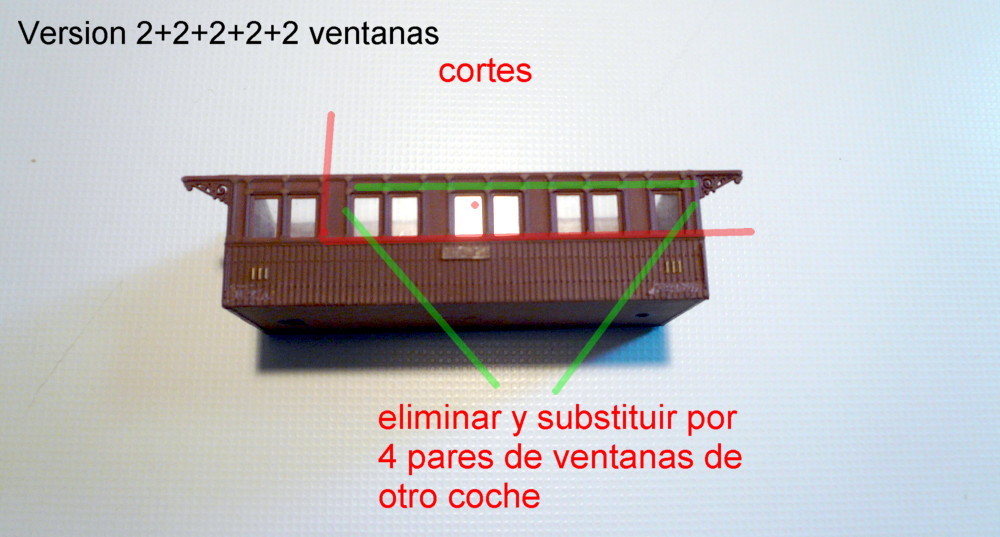

Para fabricar el de 10 ventanas son precisas dos carrocerías, una de ellas para desguace pues hay que eliminar las ventanas de una caja conservando solo una pareja del extremo y añadir las cuatro parejas de otra caja, eliminando los montantes entre ellas y sustituyéndolos por unos nuevos de Evergreen de 1,5 mm. de ancho.
Te quedará algo como esto:
Manuel

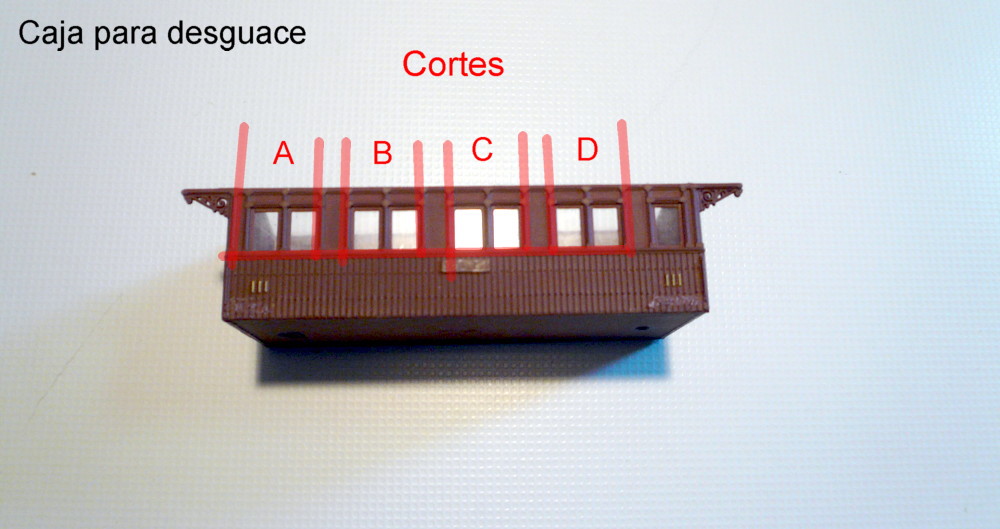

Primero has de desechar la ventana sola y las tres parejas que siguen, haciendo el corte conservando la junta que hay bajo las ventanas a todo lo largo.
Despues , en otra carcasa para desguace,has de cortar las 4 parejas de ventanas dobles, sueltas y sin los montantes entre ellas. El corte hay que hacerlo "comiendo" la juntay cuidando de no dañar la parte baja de las ventanas.
Al pegarlas, hay que poner entre cada pareja una tira de 1,5 mm. de Evergreen como nuevos montantes ( 4 ).
Manuel
