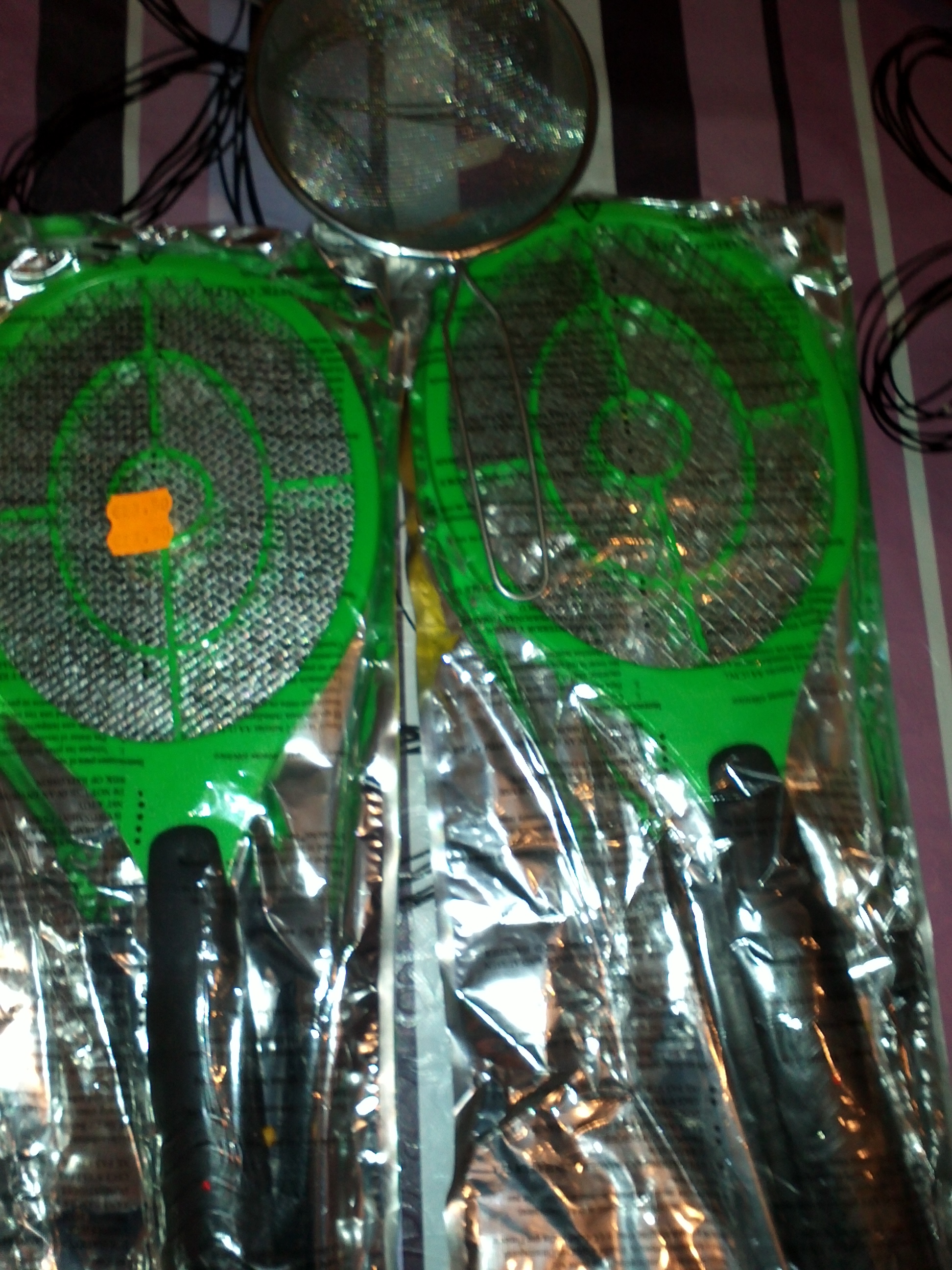

Hola.........por hablar antes de ver sí lo había y toma voy al chino al lado de casa y zas las tenían a 3.80 ,pongo una fotito ,he cogido dos por sí las retiran...
Mensajes: 45
Registrado: 29 Abr 2011 00:04
Bueno aqui el mio:
Va de lujo.

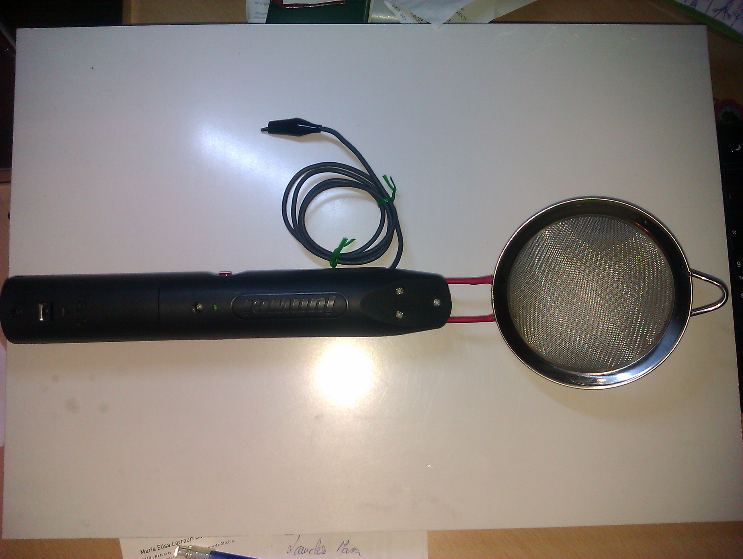

xhfera "mu pofesioná", un trabajo bien acabado, parece que los vendan así!
Lo que más me gusta es la medida del colador, para mí experiencia es perfecta. Ni grande ni pequeño, con este llegarás a todos los rincones de la maqueta. Por cierto lo has probado ya?
Sobretodo chicos, descargarlos antes de acabar! Que por lo visto los chispazos no son simpáticos :mrgreen: .
Corchete seguro que has arrasao con las existencias del chino :lol: ! Como dice el refrán más vale prevenir que quedarse sin raquetas, jejeje. Menudo colador t´as agenciao macho, con eso siembras media selva negra :D. Ya nos enseñarás el resultado de la transformación, y si pones unas fotillos del paso a paso (xhfera tu también puedes poner unas fotos) seguro que aprendemos unos cuantos, cada aparato es diferente como la forma de alojar el colador.

Gracias por el piropo.
Esta usado y requete usado, pero sobre dioramas estaticos. Mi maqueta todavia está en fase de colocacion y electrificacion de vias.
Funciona todo OK.
Y como dice vva1881 cada vez que se finalize su uso hay que descargar la corriente por que mete cada chispazo. :lol:

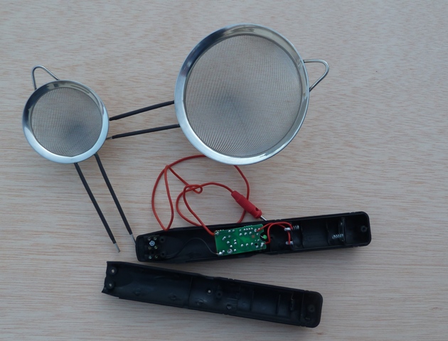

Muy buenas compañeros me sumo a foro para dar las gracias por esta gran y barata idea y contaros que en Barakaldo hay muchos chinos que tienen la raquetita por entre 4,50 y 5,50 y que yo ya tengo el mio en marcha y funciona muy bien a falta de darle mas caña por cierto descargarlo antes de guardar porque si no igual teneis alguna sorpresita cuando lo cojais de nuevo,adjunto fotito de mi Grass Master al que le he puesto unas regletitas para poder cambiar el colador
Y verdes praderas apareceran en mi maqueta.

aquí, en el Corte Chino del pueblo, lo he conseguido también, y siguiendo vuestros consejos me he preparado uno. Le he añadido la opción de poder intercambiar los coladores para poder adaptarse a los distintos 'espacios' a trabajar; simplemente una clema donde poder atornillarlos, que lleva uno de los polos; los coladores, evidentemente, tienen que ser metálicos (no sé si alguien habrá puesto ya esta opción, que este hilo es largo y no lo he seguido con detalle).
Grass master.JPG (130.72 KiB) Visto 4354 veces
Saludos y gracias por los consejos.
