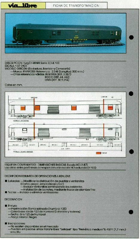

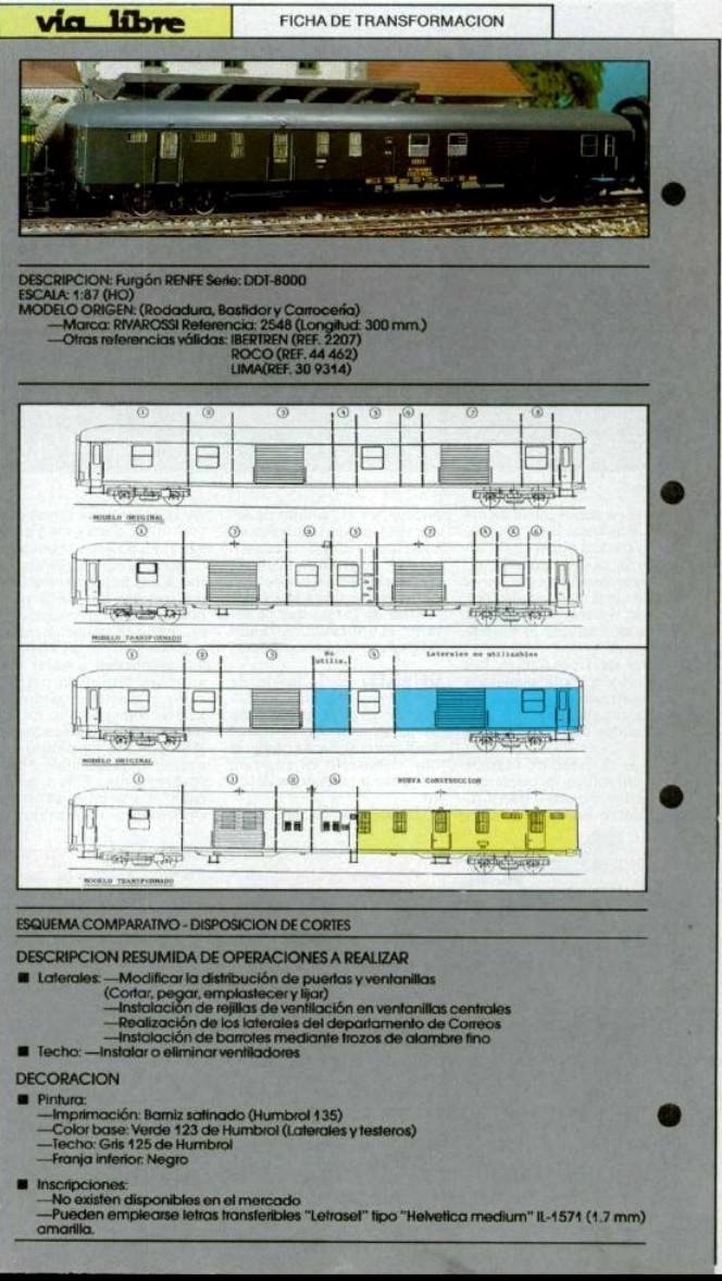

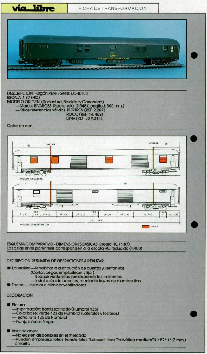

La primera parte es fundamental e independiente del modo de ejecucion. Se trata de la fase de documentacion. Para eso esta San google, revistas, amigos, fotos y planos. Los planos son la parte mas complicada y quizá la mas deseada, ya que con ellos tendriamos toda la informacion deseada. Pero esto no siempre es asi, ya que en muchos casos, los planos o estan incorrectos o estan modificados vilmente por lo que las medidas no cuadren (me consta que algunos autores asi lo hacen para salvaguardar sus trabajos).

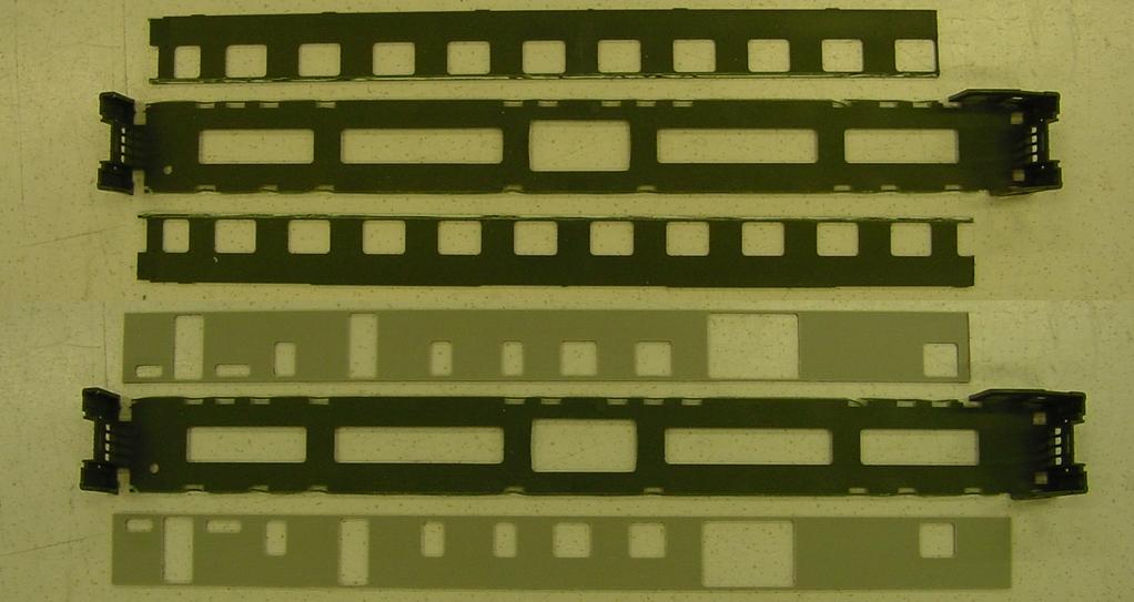

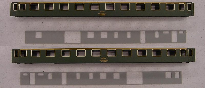

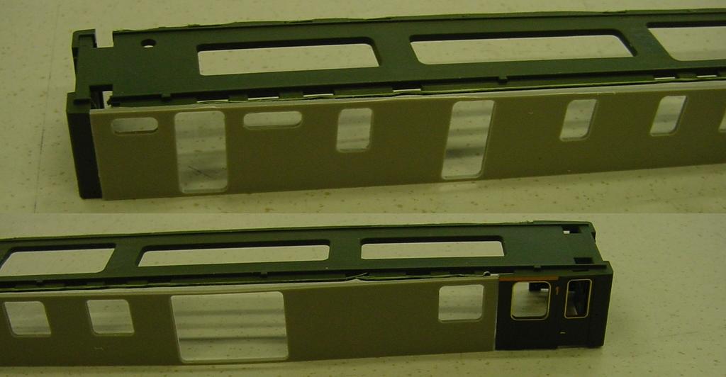

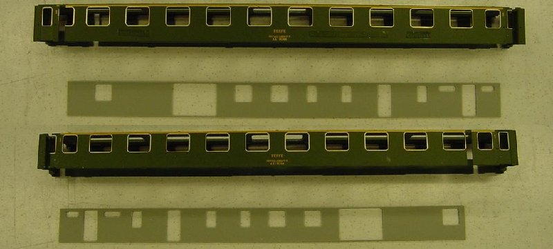

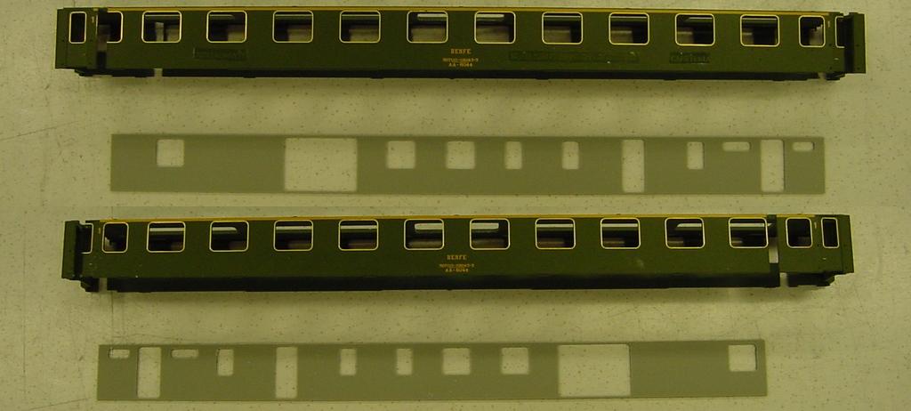

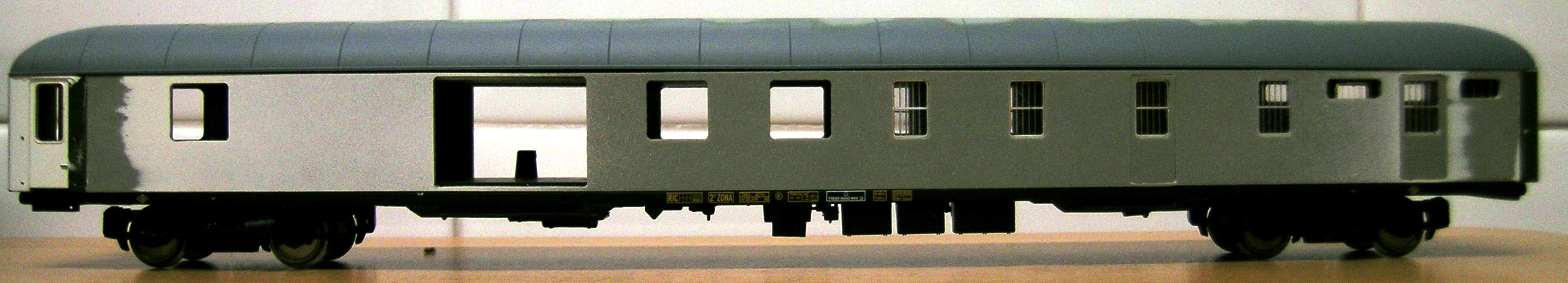

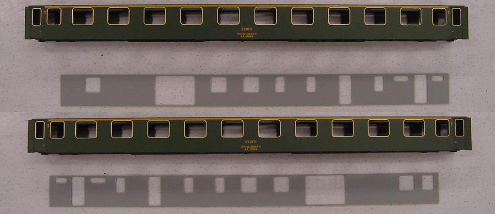

Una vez escogido el modelo (en este caso el DDET 8000), procedemos a pasar directamente los planos con la documentacion a papel, para prensentarla sobre el candidato a la transformacion. Una vez comprobado que todos los datos son correctos, sobre una plancha de PVC del mismo grosor que la carroceria del coche, trasladamos nuestro plano y con ayuda de una sierra de marqueteria o un cuter procedemos a cortar los huecos de las ventanas y portones.
Presentamos en su lugar para comprobar que todo está correcto:
Luego procedo a cortar la carroceria por los lugares adecuados con una sierra y presentamos:
Una vez que está todo correcto con un cuter bien afilado cortamos por el interior la parte de la carroceria que sobra dejando los extremo y el techo:
Y comprobamos que todo vaya bien y encaja cada cosa en su sitio:
Despues de este paso solo nos queda usar el loctite para pegarlo todo por el borde interior, lijar y emplastecer para el posterior pintado.

Precioso furgon 7700, tiene muy buena pinta, las fichas de via libre estan muy bien, tienen un porron de años, cuando los articulos de Menchero eran mejores que ahora actualmente

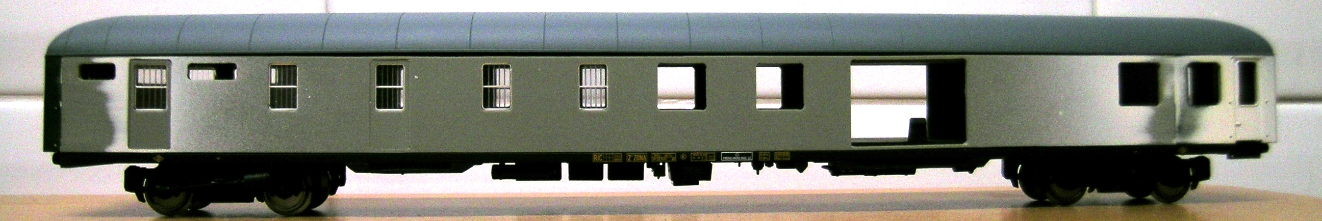

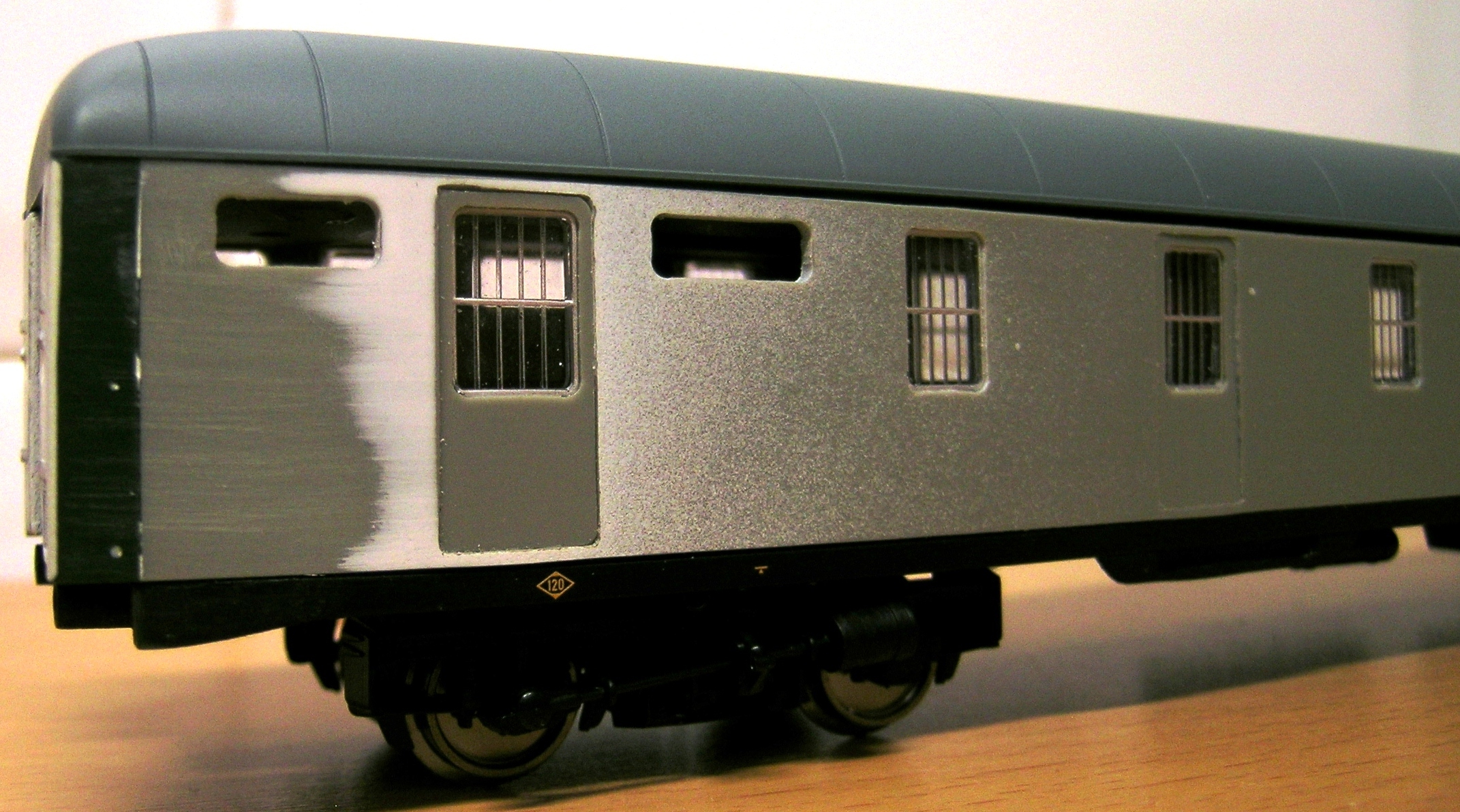

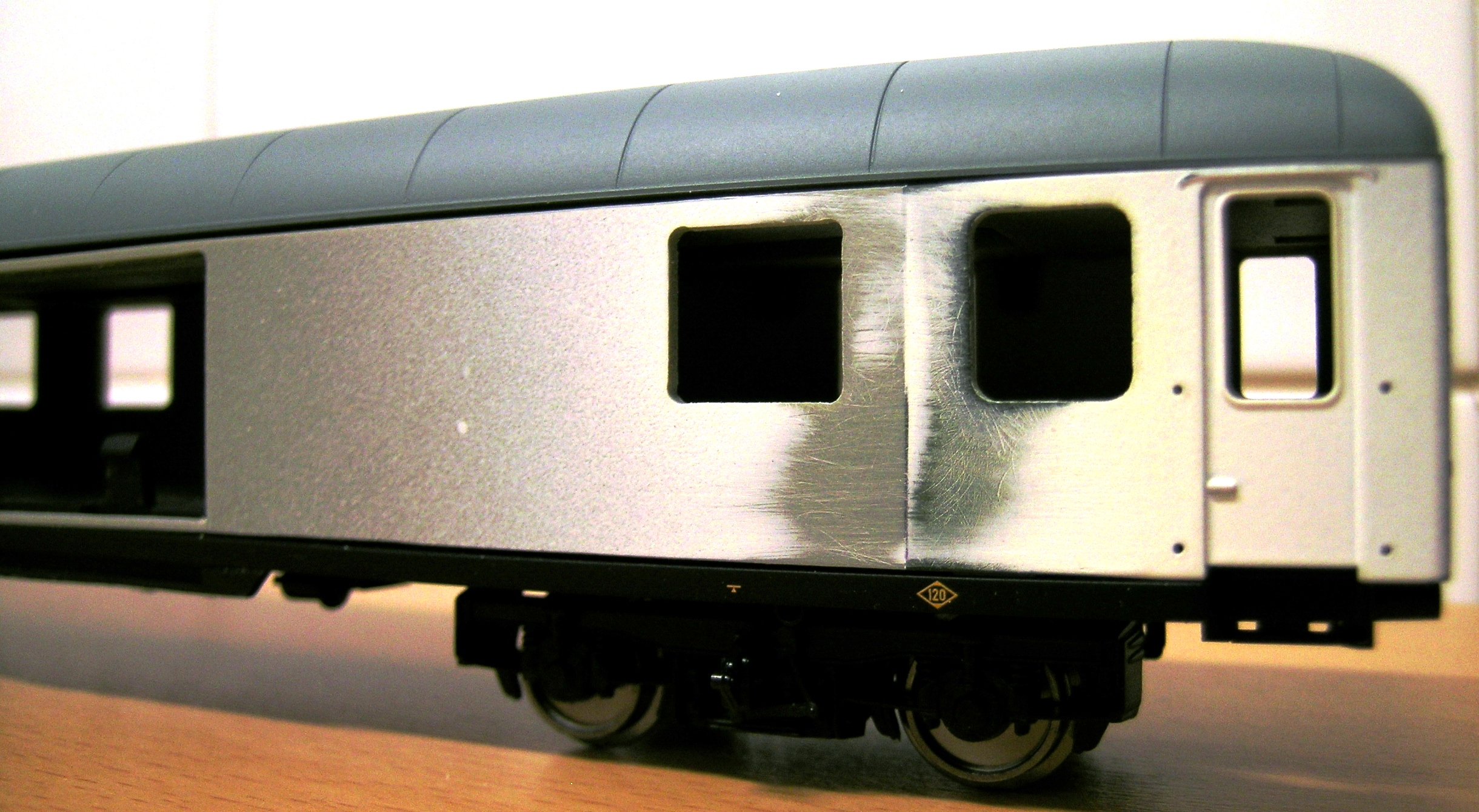

La segunda parte comprende el pegadoy lijado de todos los laterales asi como la fabricacion de los estribos de los portones y enmasillado del chasis correspondiente a la zona de la escalerilla del testero del furgon de correos. A su vez se prepara el techo eliminando mediante liga los respiradores y se modifica tambien uno de los testeros para dejarlo sin acceso como el real.
Resultados:
Lado contrario a la estafeta
Lado de la estafeta:
y vistas completas por un lado y por el otro lado
Ya le queda poco para enviarlo a pintar!!!!!

Solo lo veo asi y me quedo con la boca abierta, madre mia que pasada. En verde lo haras no¿? Sois unos manitas yo soy incapaz de tocar un modelo. Este reconozco que si se puede tocar porque hay mucho stock y el tema de Altaya.... Yo quiero uno de estos en amarillo pagaria por el. Tambien me gustaria los Furgones de Paquetes rojos de la serie 9000... Un saludo y excelente trabajo, ya solo queda pintura.

Te está quedando de maravilla.
Yo también quiero hacerme uno pero tengo un par de dudas.
Supongo que las ventanas con rejas de la estafeta provienen del furgón de Electrotren, ¿no?, y en cuanto al resto de las ventanas, según creo hay que utilizar las de los coches 8000 de segunda clase, ya que las de primera son grandes, ¿estoy en lo cierto?.
Mensajes: 2228
Ubicación: Asturias
Registrado: 16 Jul 2008 12:51
correcto. Solo faltaria la de la reja alargada porque la pequeña tambien la puedes sacar del de electrotren.

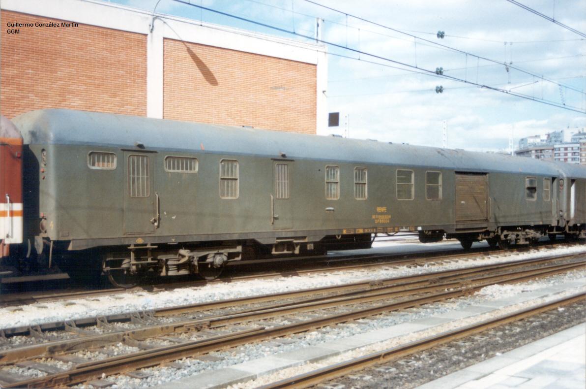

Precioso el furgon... q bonito que es... aquí os dejo una foto por si os vale de algo. Saludos.

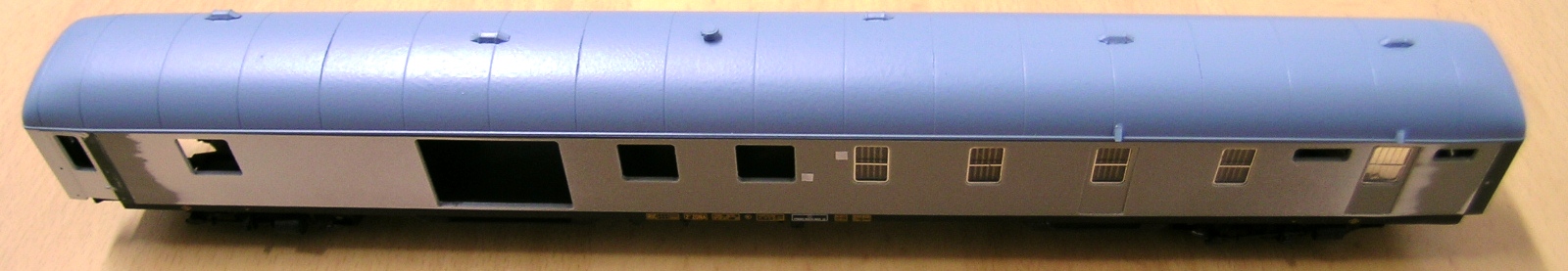

El techo terminado....
