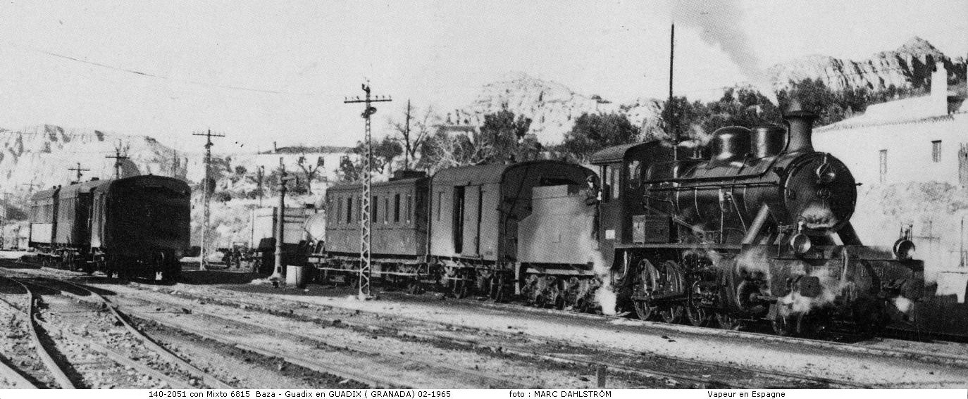

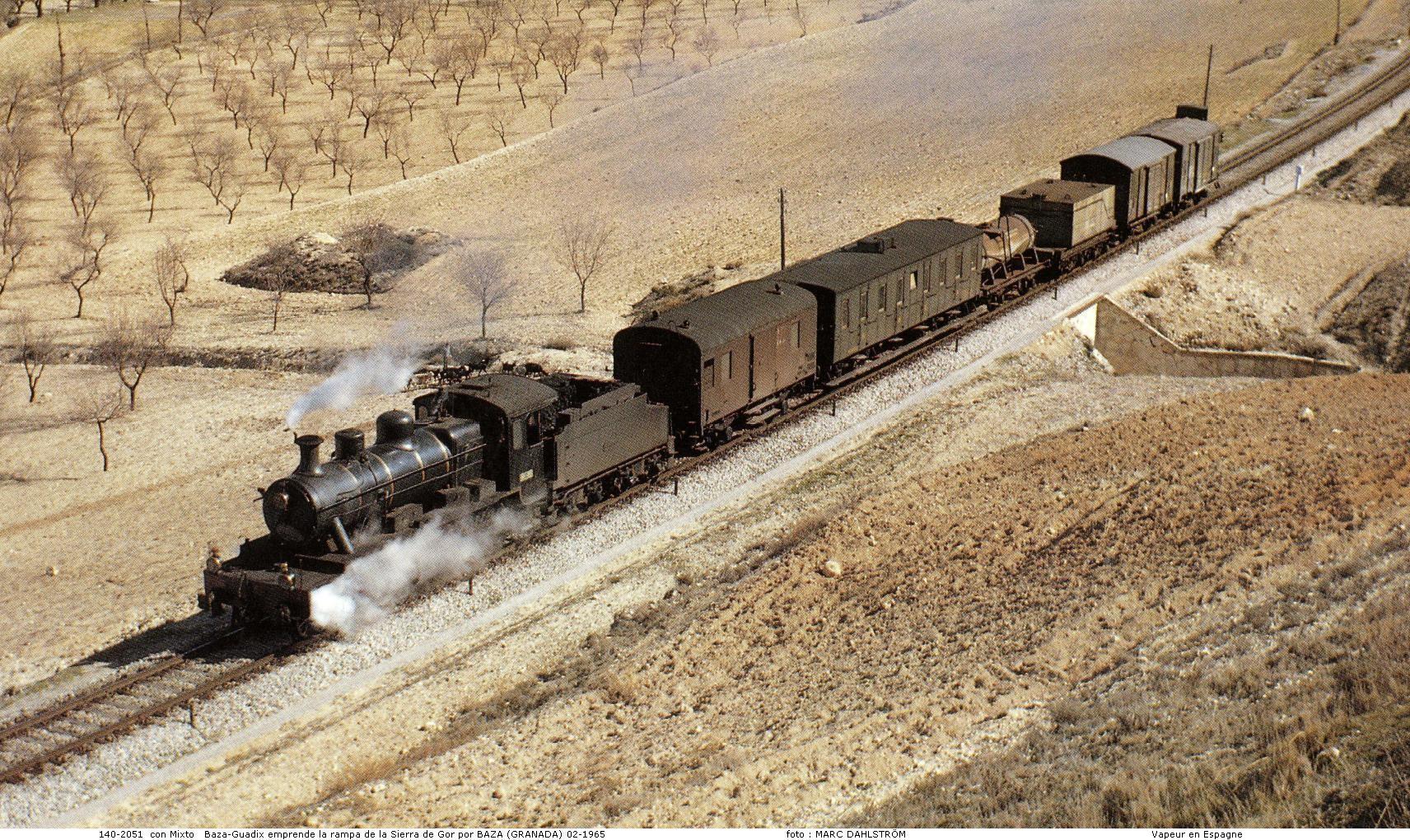

En el libro de Marc Dahlström viene algo....

En la pagina inglesa ya miré y no había nada.
Gracias José Mª, me vienen muy bien por que son vista a vuelo de pájaro y se ve en perspectiva.

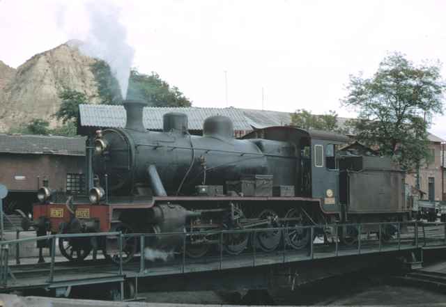

Has visto esta foto?
Pertenece a la web inglesa y creo que es de la serie que tu indicas.

Gracias vicente, se me ha debido escapar.

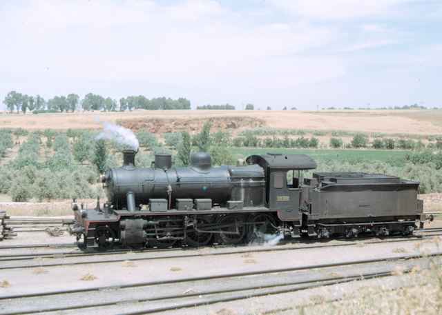

Son las de Andaluces creo. Ahí va otra de 30937.

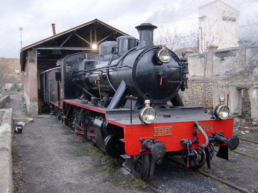

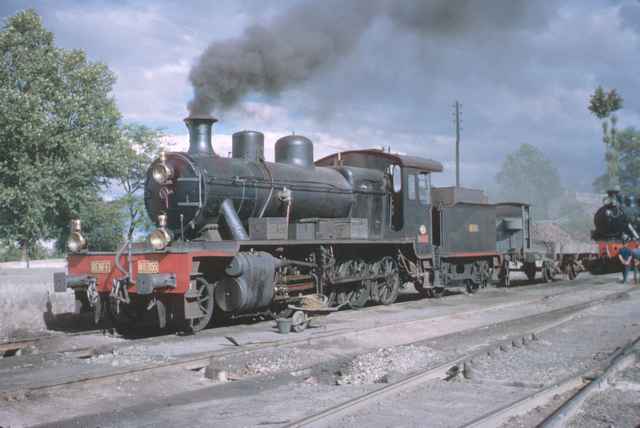

La de Guadix,espero que las fotos te sirvan para algo..Saludos INDALTRENSA
Esta 140 lleva un tender de bogies
Esta está en la estación de Guadix y lleva un tender de dos ejes,y pertenecio al ferrocarril del Sur de España
Y esta es la 140-2054 "preservada" en Guadix

Lo que me despista un poco es ver que siendo practicamente la misma locomotora, se la puede ver con tres tenderes distintos.
A ver si alguien me puede iluminar pues yo creia que es locomotora llevaba solo el tender con inclinación atrás.
