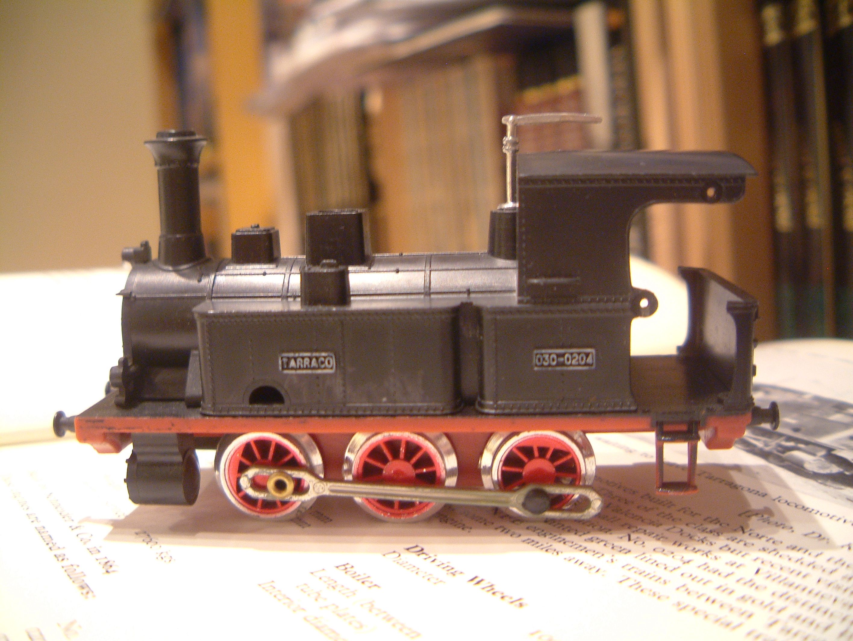

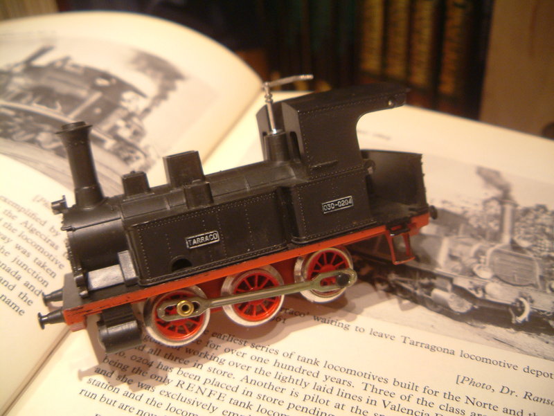

Hola a todos.

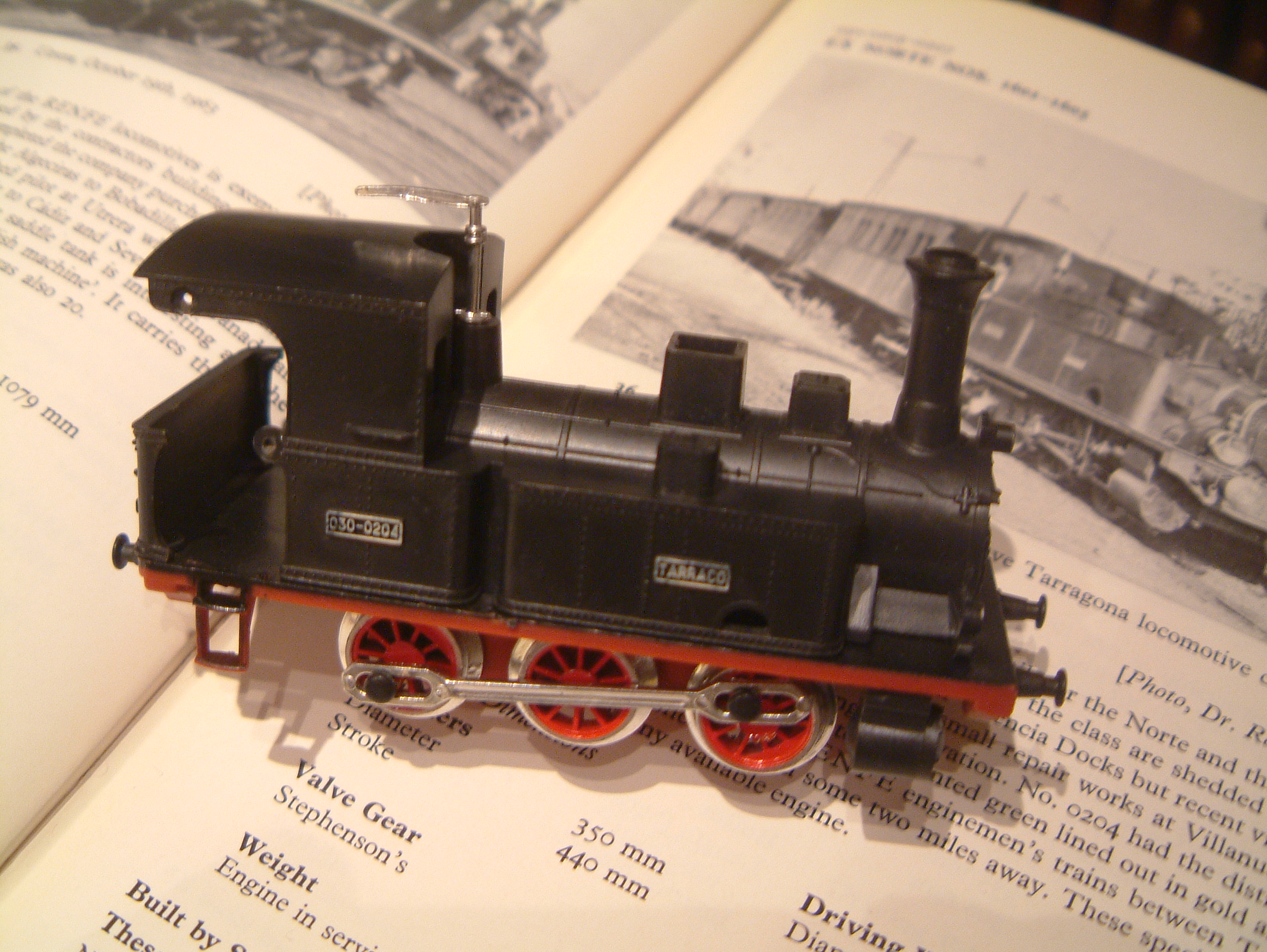

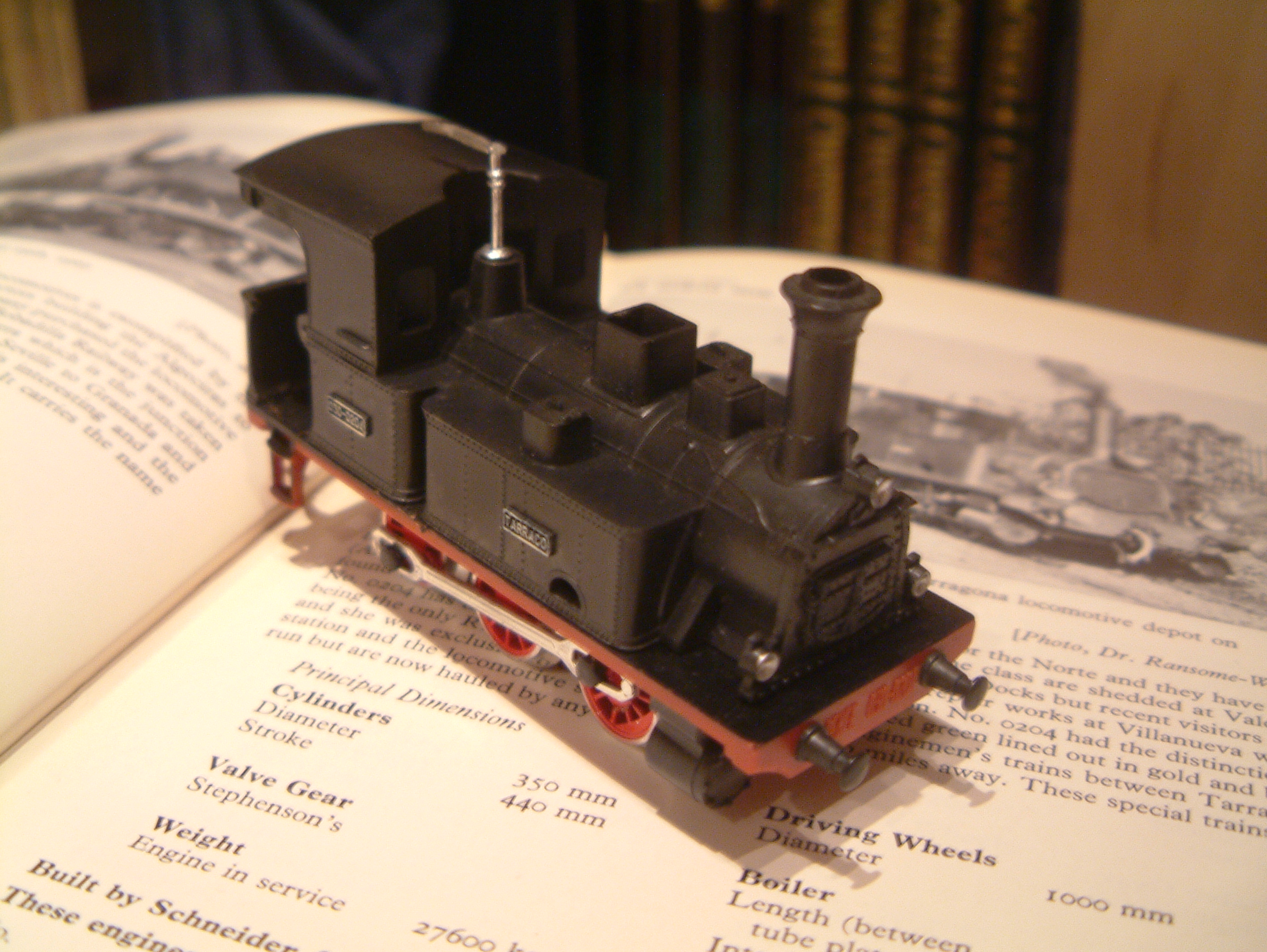

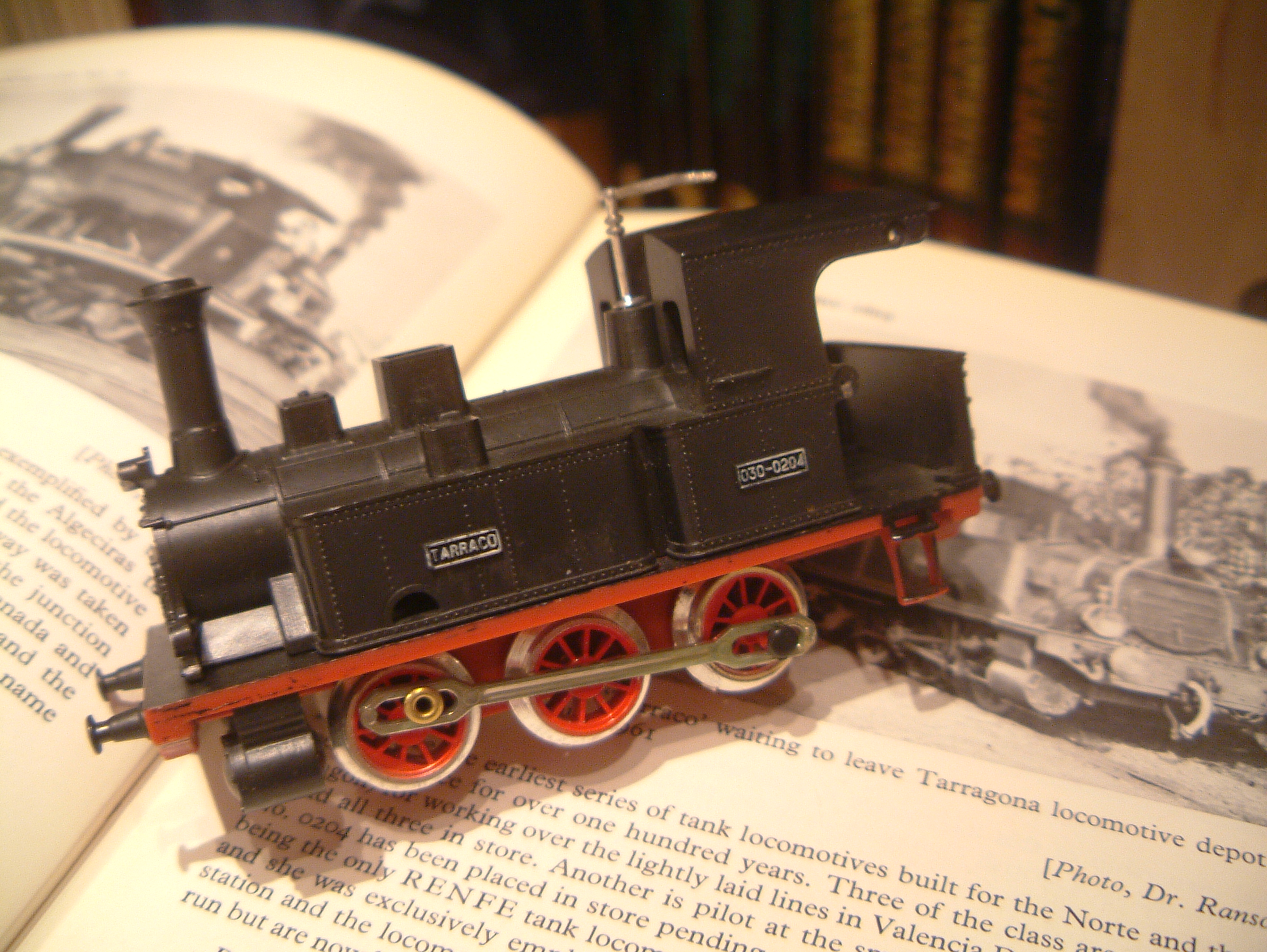

Quería haceros una consulta. Tengo una maqueta de la Tarraco que me dio un amigo hace ya tiempo.
Hay posibilidad de motorizarla? o de acoplarla algún chasis de otra locomotora?
En las fotos de la maqueta de Puertollano aparece una, como comenta Abasotas, pero no sabemos si funciona o no.
Cualquier idea es buena. Os dejo unas fotos.
Un saludo y gracias.

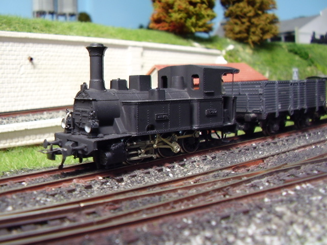

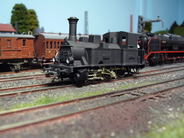

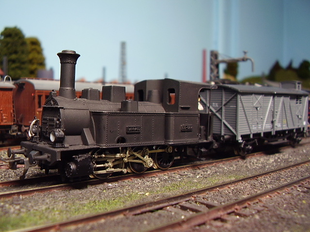

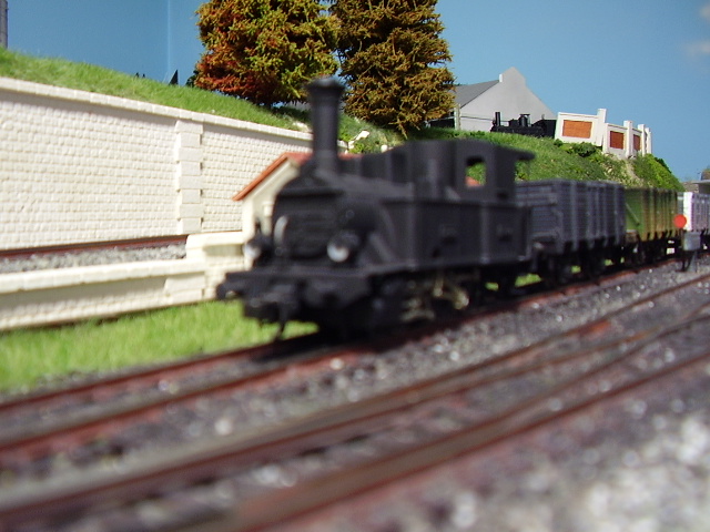

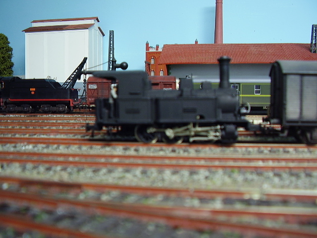

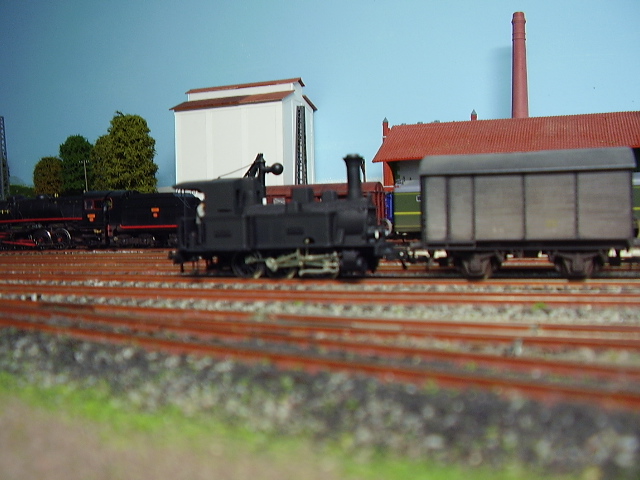

Hola!
La motorizacion mejor es una T3 de fleischmann. El funcionamiento esta asegurado con la mecanica alemana e incluso el bielaje se parece muchisimo ala real con la clasica excentrica de estas locomotoras.
La que veis esta digitalizada y he aprovechado los faroles frontales de la T3.
El problema es que el modelo que mostrais mas arriba esta un poco fuera de escala y la Tarraco era una locomotora pequeñita. Si he conseguido que los X esten bien respecto a la altura de la parte de atras de la marquesina, pero el techo esta muy alto y aunque un cerrado unificado era mas alto que ella solo se consigue esto cortando y rebajando el techo, lo que me parecia muy arriesgado y probablemente desproporcionaria todo el conjunto.
De todos modos a esta le falta algun retoque mas ( placas de laton , silbato , etc)
Siento que las fotos no sean muy buenas pero es que mi camara es muy cutre ( antes pensaba que era yo el inutil , pero me he dado cuenta que es tambien culpa de la camara)
Creo que el problema de que te salgan así las fotos , es por que la camara la tienes ajustada para un enfoque lejano, es decir si te fijas, los objetos que salen delante están ligeramente desenfocados, mientras que, los traseros salen perfectos.
Tienes que buscar en el menú de la compacta, ó en el menú de la camara del teléfono (si las haces con el teléfono) un programa de fotos macro ó cercanas ó algo así.
Verás como cambia la cosa.
Un saludo Paco.

Hola!
Gracias Paco .
Tienes razon , hay que utilizar una opcion de superprimerplano y salen bien. Como ves no estoy muy puesto en fotografia

Pues es muy interesante tu aportacion VAY. ¿podrias ponernos alguna foto de lo que nos comentas ?
Ahora ya tenemos claro cual es el origen de este modelo , que hay que decir que esta bastante bien (salvo por el rodaje y por unas exageradas barandillas) para la epocca y con unos pocos retoques es una buena base para trabajar sobre el. Con el rodaje de Fleischmann no tiene nada que envidiar a la Caldas de electrotren.

Nota 28 Dic 2009 22:17
Ha quedado muy apañada y bastante bonita, ¿no vas a pintar las placas?, que asi está sosilla...
La verdad, que esta locomotora es una monadita...
Nota 29 Dic 2009 11:31
Mensajes: 476
Ubicación: El Berron
Registrado: 08 Sep 2008 10:49

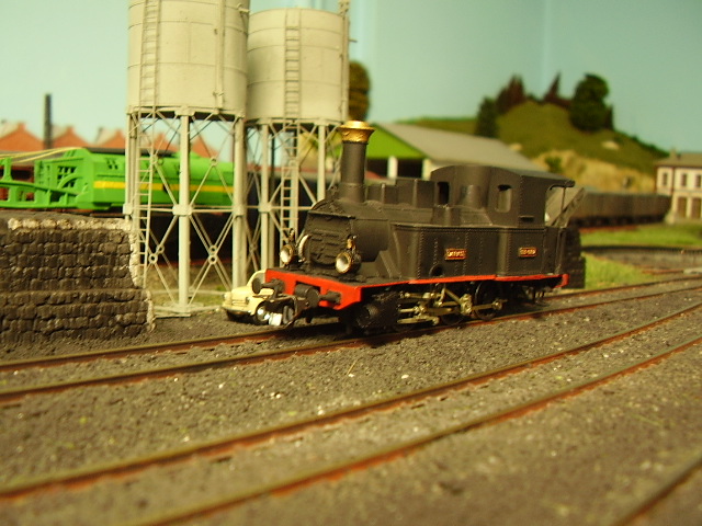

Si , nada mas subir las fotos la pinte un poco mas porque estaba muy triste .
Me falta por darle un poco de negro satinado porque esta demasiado mate y colocar un silbato y quiza alguna barandilla.
En cuanto a funcionamiento, va genial con el bielaje de Fleischmann a baja velocidad haciendo maniobras.

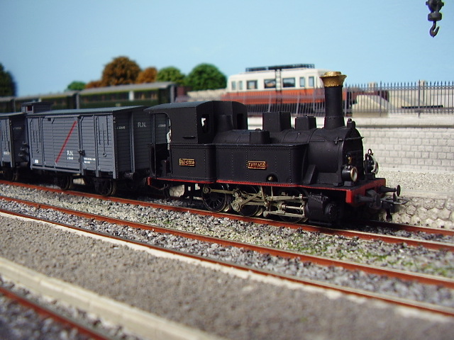

Nota 30 Dic 2009 16:06
Mensajes: 2047
Registrado: 20 Oct 2008 18:30
Y aquí una muestra de su rodaje...
Nota 31 Dic 2009 14:27
Mensajes: 471
Ubicación: Algeciras
Registrado: 10 Dic 2008 21:12
Te ha quedado de lujo Vimopa, me quito el sombrero, eres mi ídolo
