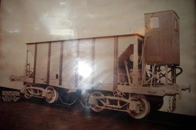

Efectivamente, las fotos de la época (verano de 1903) nos permiten ver a directivos del ferrocarril subidos en unos vagones inequívocamente norteamericanos, celebrando la inauguración del cargadero del Hornillo en Águilas.
Según parece se construyeron para estos transportes 100 unidades de tolvas como laa de la siguiente foto por parte de la empresa United States Rolling Stock Company (USRS), pedido que fue ampliado a 125 en 1911 y 150 en 1913, siendo estas últimas 25 unidades diferentes al resto, incorporando garita de guardafrenos.

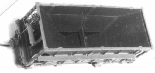

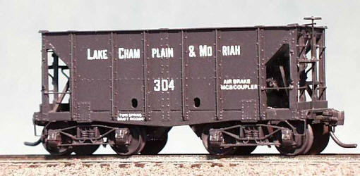

Ahora bien.. como entusiasmado de las tolvas de mineral que soy... mi pregunta viene viendo el parecido con una tolva que se comercializa para el mercado americano de la marca Westerfield (http://www.westerfield.biz) y en concreto la ref 3402 (http://www.westerfield.biz/3402_set_of_2_cars_64403.htm) de la cual subo la siguiente foto:
Mi pregunta es si veis muy complicado acometer la transformación a las españolas?? en principio no tengo claro si las 125 primeras eran exactas a estas y las otras 25 al ser mas largas tenían mas longuitud, o todas eran mas largas ya de por sí.. desde luego comparando fotos.. para hacer la de garita tocaría así a grandes rasgos:
- Alargar bastidor
- Correr los bogies uno 5mm aproximadamente hacía el exterior.
- Añadir topes.
- Realizar la garita entera.
Bueno pues agradecería si alguien tiene fotos o más información de estas tolvas las subiera, así como que pensáis si es factible o no.

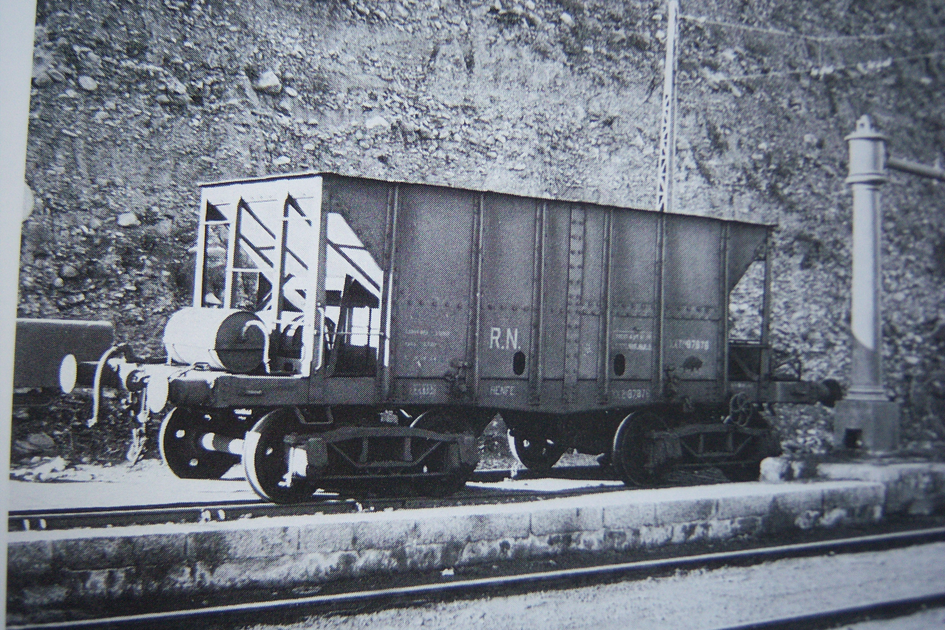

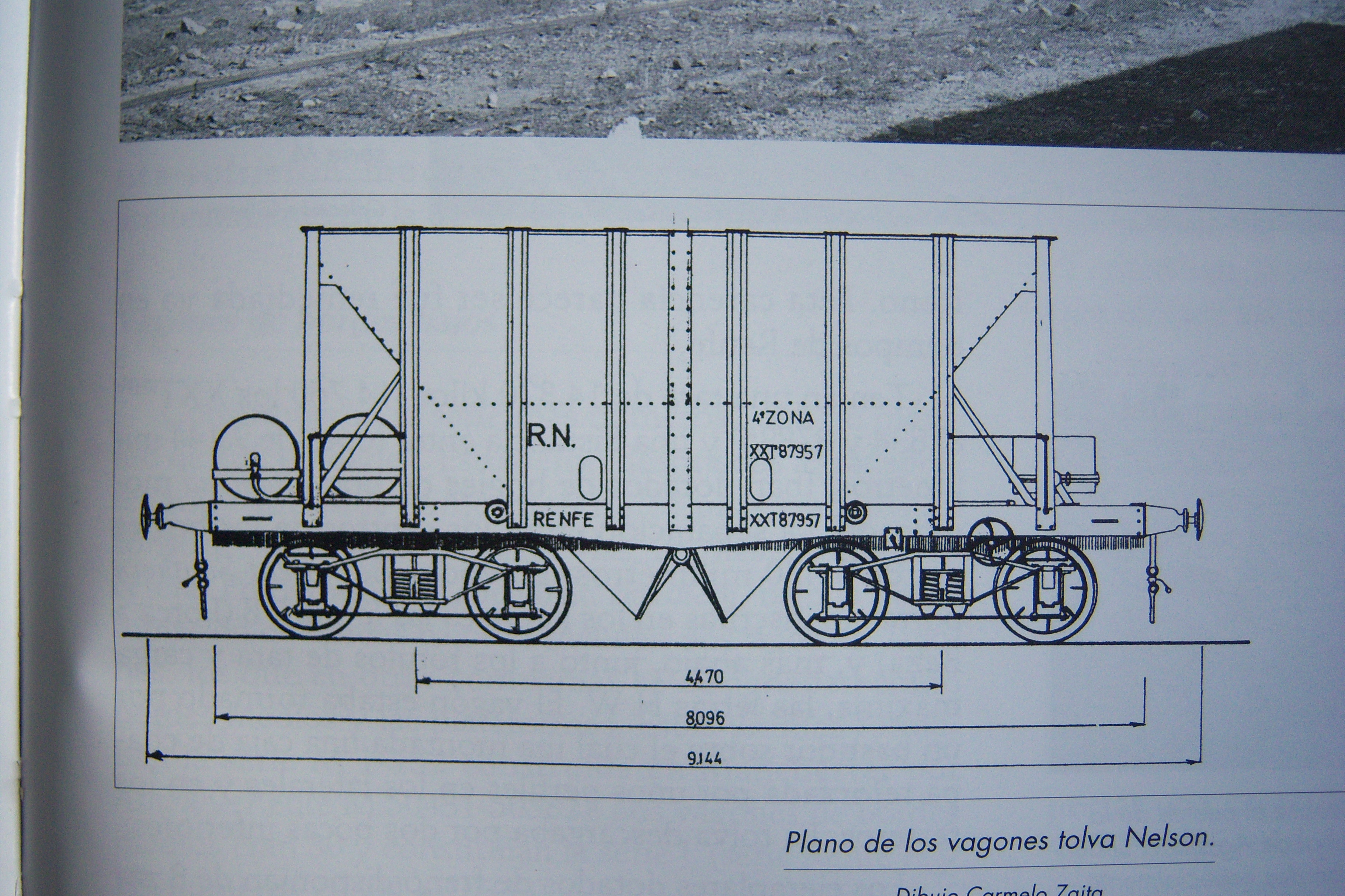

Mas fotos extraidas del libro trenes, minas y cables de Almeria..., se podria plantear en laton el suplemento de las toperas?, porque lo demás es casi idéntico...
Joderrr que fotos!! me cago en diez.. ahi si que se ve que es casi igual!! pues sería una opción el latón aunque había pensado en evergreen en un principio.. y lo demás los cilindros y tal es facil de hacer. Ainss que me toy ilusionando con la tolvita :DD

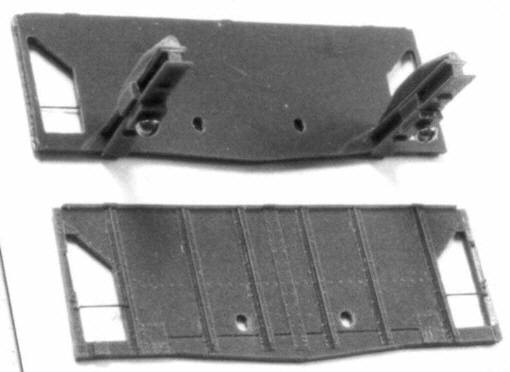

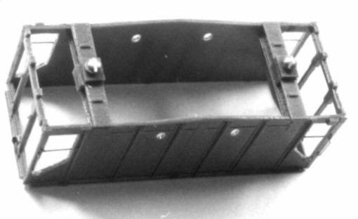

Claro que tomamos la iniciativa!! :DD Gracias por ofrecerte! :) la idea es pedir una pareja o unas cuantas para verlas y ver que se puede hacer con ellas.. aunque viendo el despiece de la tolva del fabricante, que adjunto, no lo veo complicado... a ver los expertos que dicen!! :DD

A pesar de su parecido, hay unas cuantas diferencias, y puestos a ser fidedignos, ni el croquis ni las de Westerfield se ajustan a las medidas de la españolas.
Lo ideal, puestos a tocar el latón, sería hacer la tolva integramente en este material. ¿No era este uno de los futuros modelos de los mismos que han hecho la tolva del ministerio de agricultura?
He estudiado muchas veces hacerla de esta manera, pero siempre van saliendo otras cosas. Debo tener un croquis con las dimensiones corregidas, de cuando se escribió el artículo, será cuestión de digitalizarlo.

Efectivamente, las tolvas de Westerfield son solo parecidas (nunca iguales) a las Nelson del F.C. de Lorca Baza Aguilas. Conviene, además, indicar que ESTOS KITS SON EN RESINA, y un tanto frágil en las piezas más delgadas. Por tanto, me parece que no merece la pena seguir por este camino y que sería mejor, como ha dicho LBA, reproducirlas en latón.
He aquí un POSIBLE MODELO FOROTRENES para este año 2010 (al igual que lo fué el vagón auxiliar de Miranda el año pasado). O mejor dicho, dos posibles modelos porque se podrían (y deberían) reproducir la versión con y la sin garita.

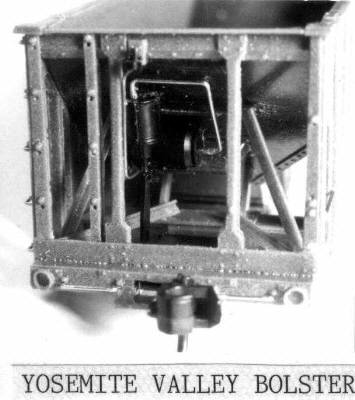

El bogie de estas tolvas es, aunque típicamente americano, un tanto particular. En su momento consulté catálogos, etc. y sólo lo encontré disponible en:
www.bethlehemcarworks.com
En esta página americana, abriendo "trucks" se llega al modelo de bogie PSC ARCH Bar Trucks 5´-6" w/b, en metal blanco, que es idéntico o muy parecido (aunque no sé si lo será también en dimensiones exactas) al de las Nelson. Aunque no creo que sea muy difícil realizar el bogie de latón específico para ellas.

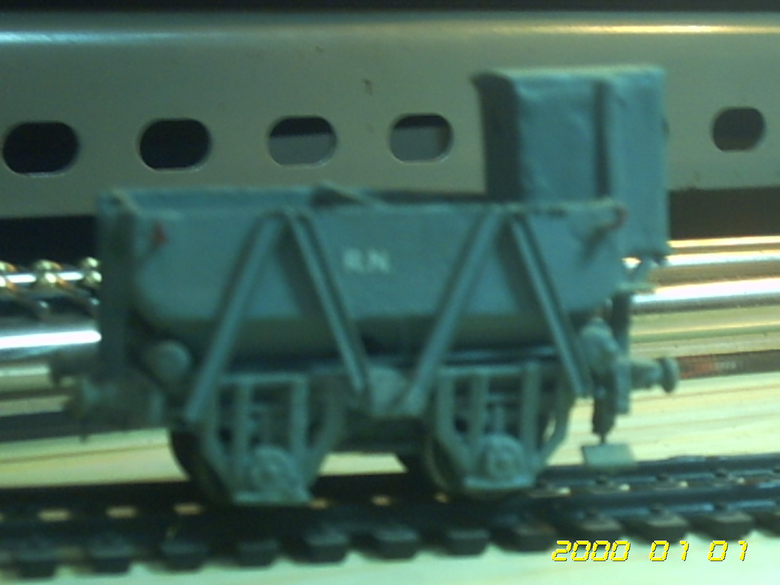

En ASAFAL hay dos Nelson hechas por mi, en h0,en versiones LBA y RENFE,transformada por Talleres Oliveros,con depositos de aire.
Y con mineral de verdad.saludos INDALTRENSA

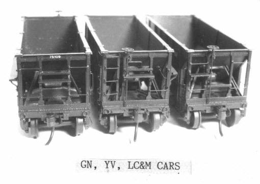

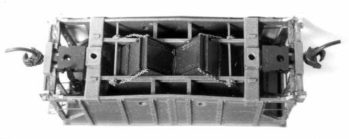

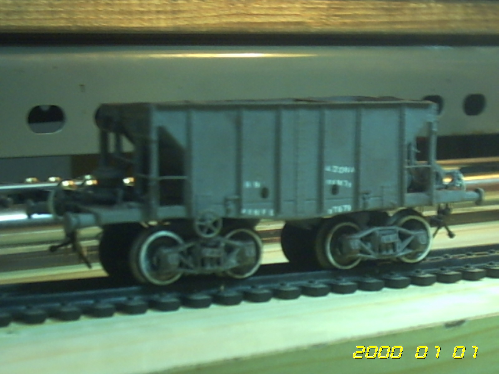

Yo tengo unas cuantas de Mehano, no se si serán iguales, cuando llegue a mi casa y le haga fotos las subo pa que las veais.
Mensajes: 1426
Ubicación: València
Registrado: 24 Ago 2009 13:50

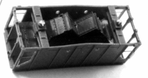

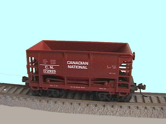

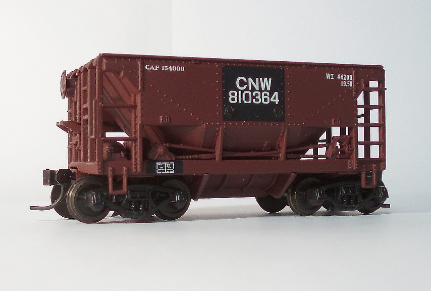

Me temo Eduardo que no son iguales, pues supongo que te refieres a la que aparece a continuación (foto 1), tengo también un set de 4 tolvas de Walters (foto 2), pero son del mismo tipo que la Mehano... ¡¡que rabia!! :oops:
Foto 1
Foto 2

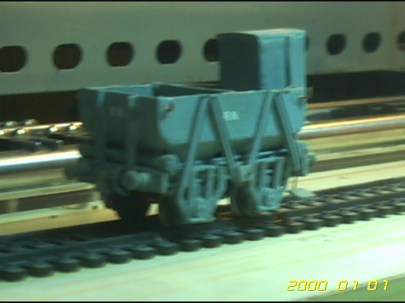

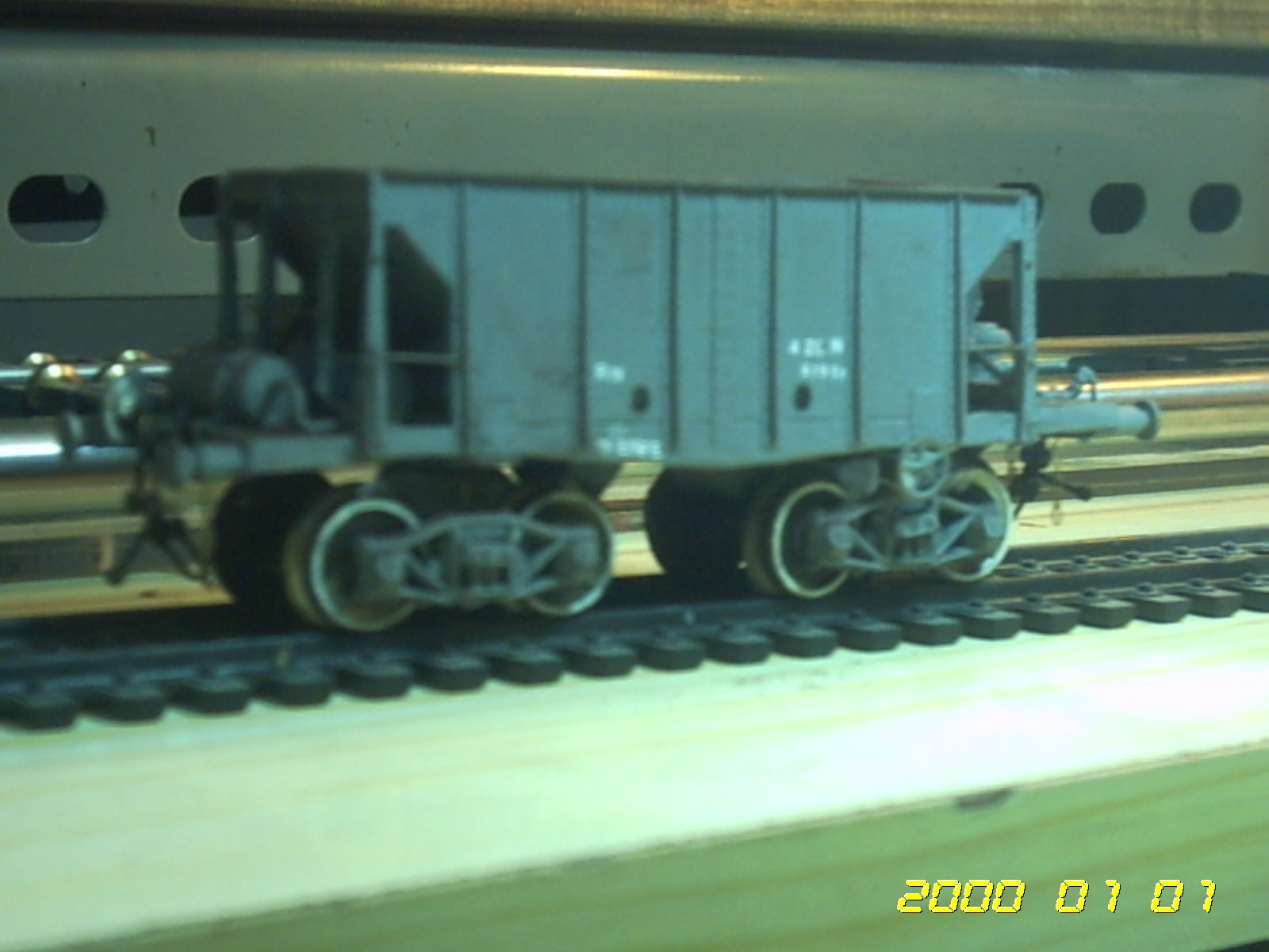

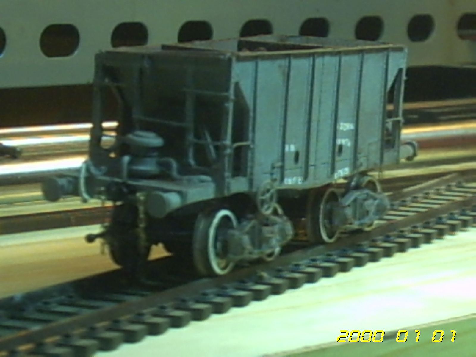

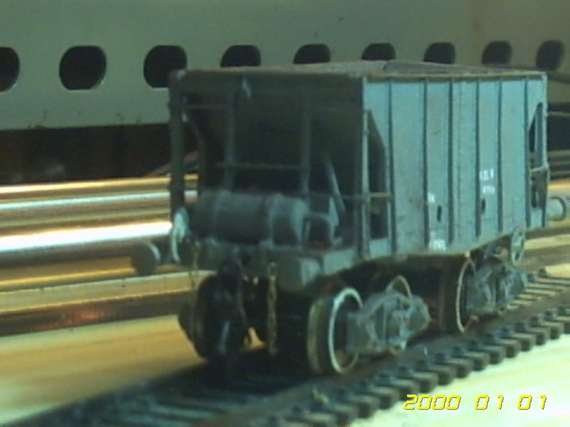

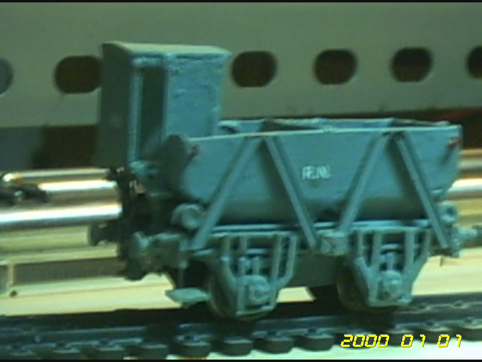

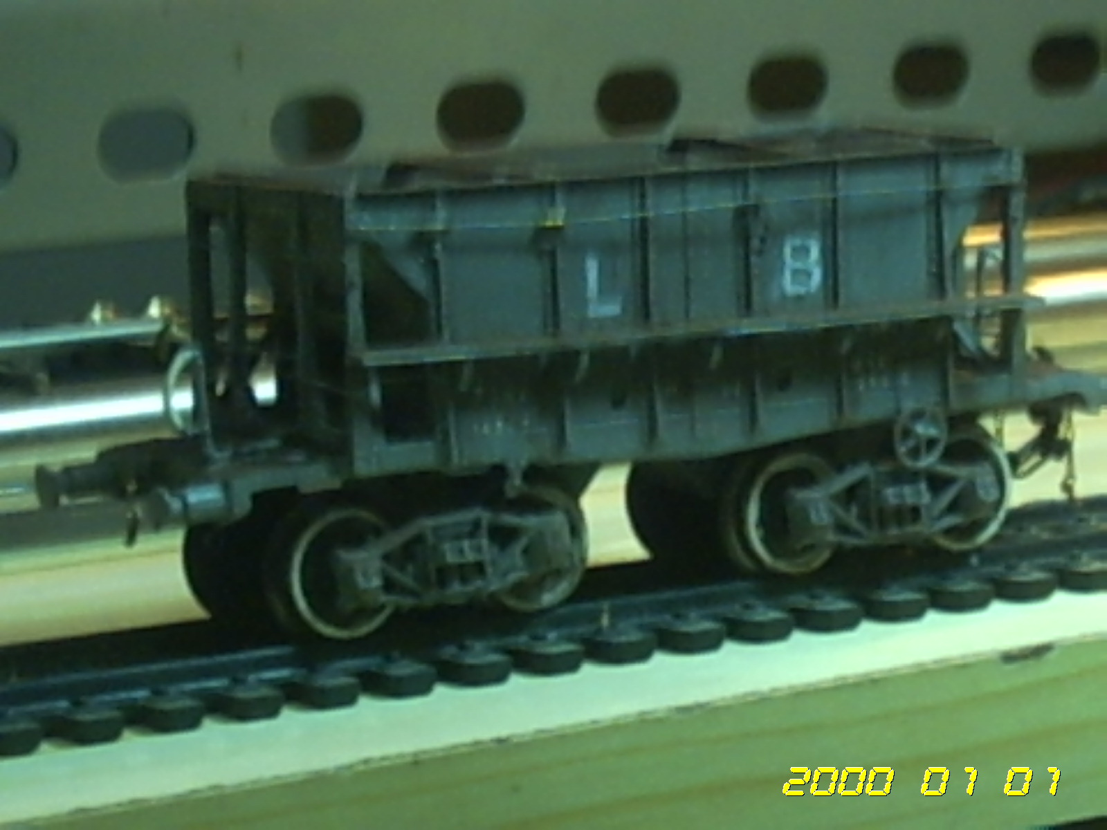

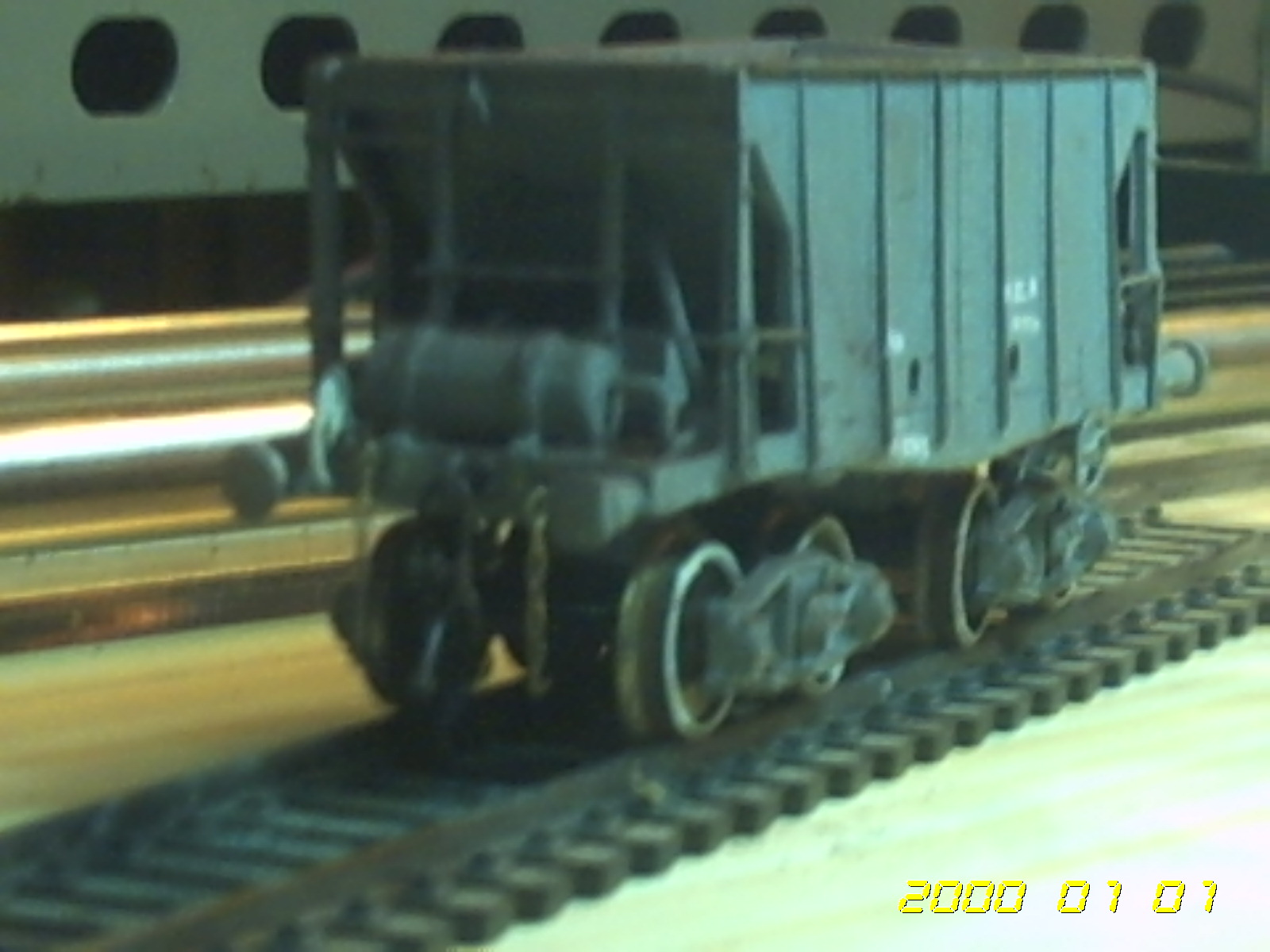

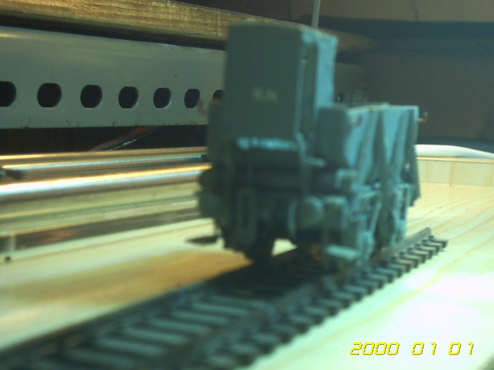

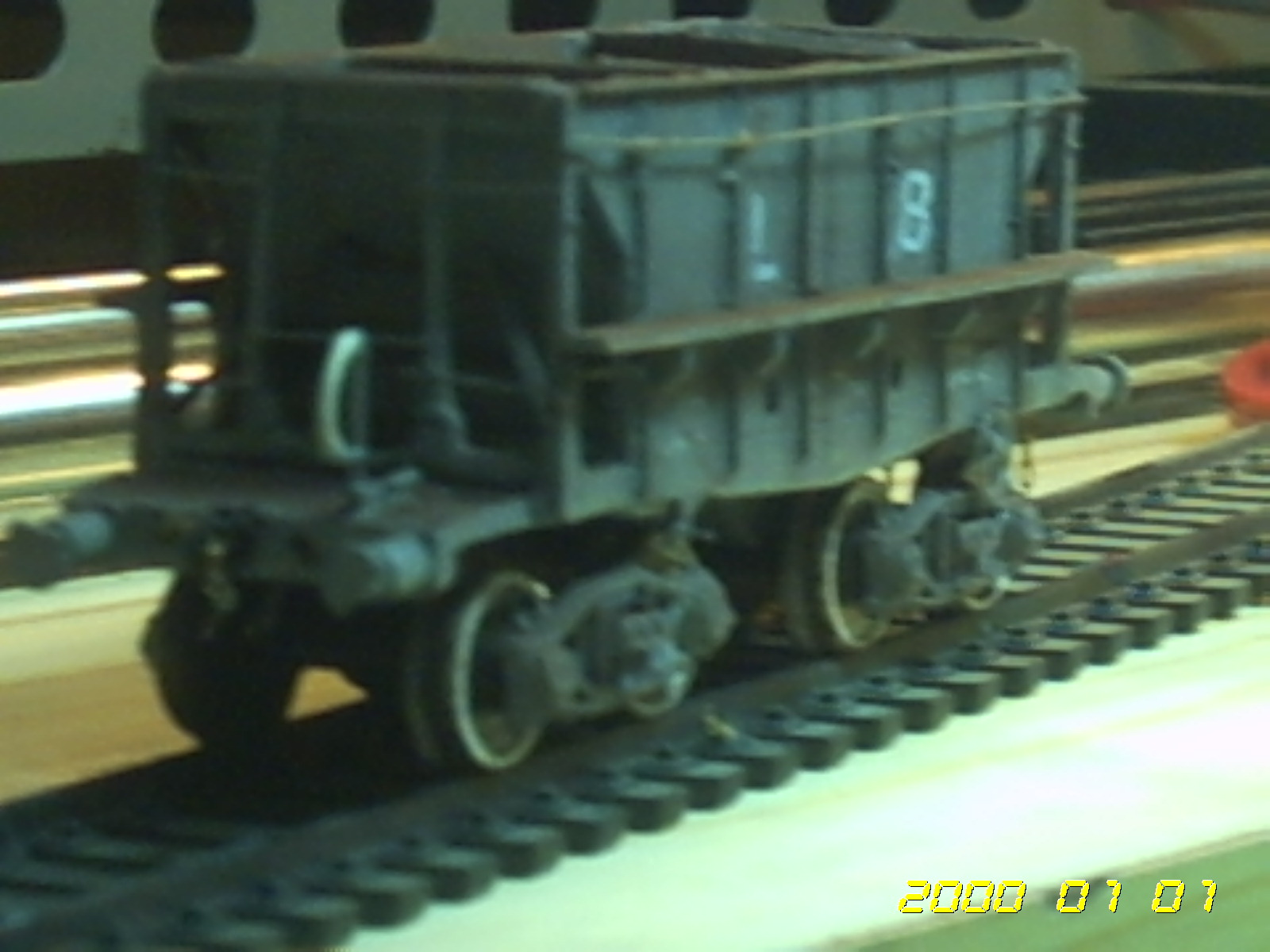

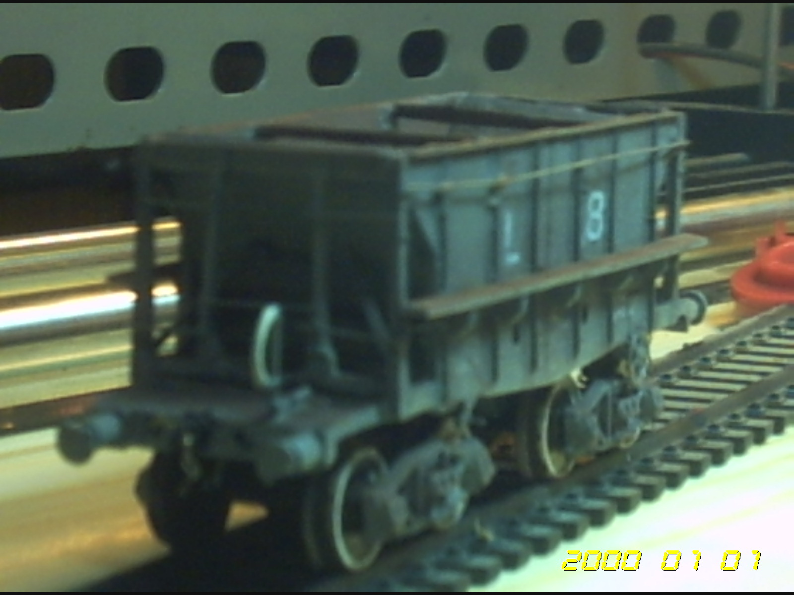

Hardtonic,aqui te presento las mias en dos versiones la de LB y Renfe.espero que te gusten,y la ultima es una sorpresa.Saludos INDALTRENSA
PD: Las tolvas Motherwell llevan mineral autantico de las minas del Marquesado.
El que las quiera ver estan en el local de ASAFAL.
Esta pertenece al Lorca-Baza (LB) con los estribos para la carga de la tolva mediante capazos.o sea a mano
La misma, vista de uno de los testeros
Version Renfe.estas pasaron a Renfe tras la union de todas las compañias,y efectuaron servicio en la linea de Linares-Almeria Marquesado-Almeria.
Testero lado deposito de aire.
Lado calderines dobles.trasformados por Telleres Fco Oliveros.(Almeria) al pasar de LB a Renfe
otra mas cerca
la tolva motherwell de lado y sin estribos.

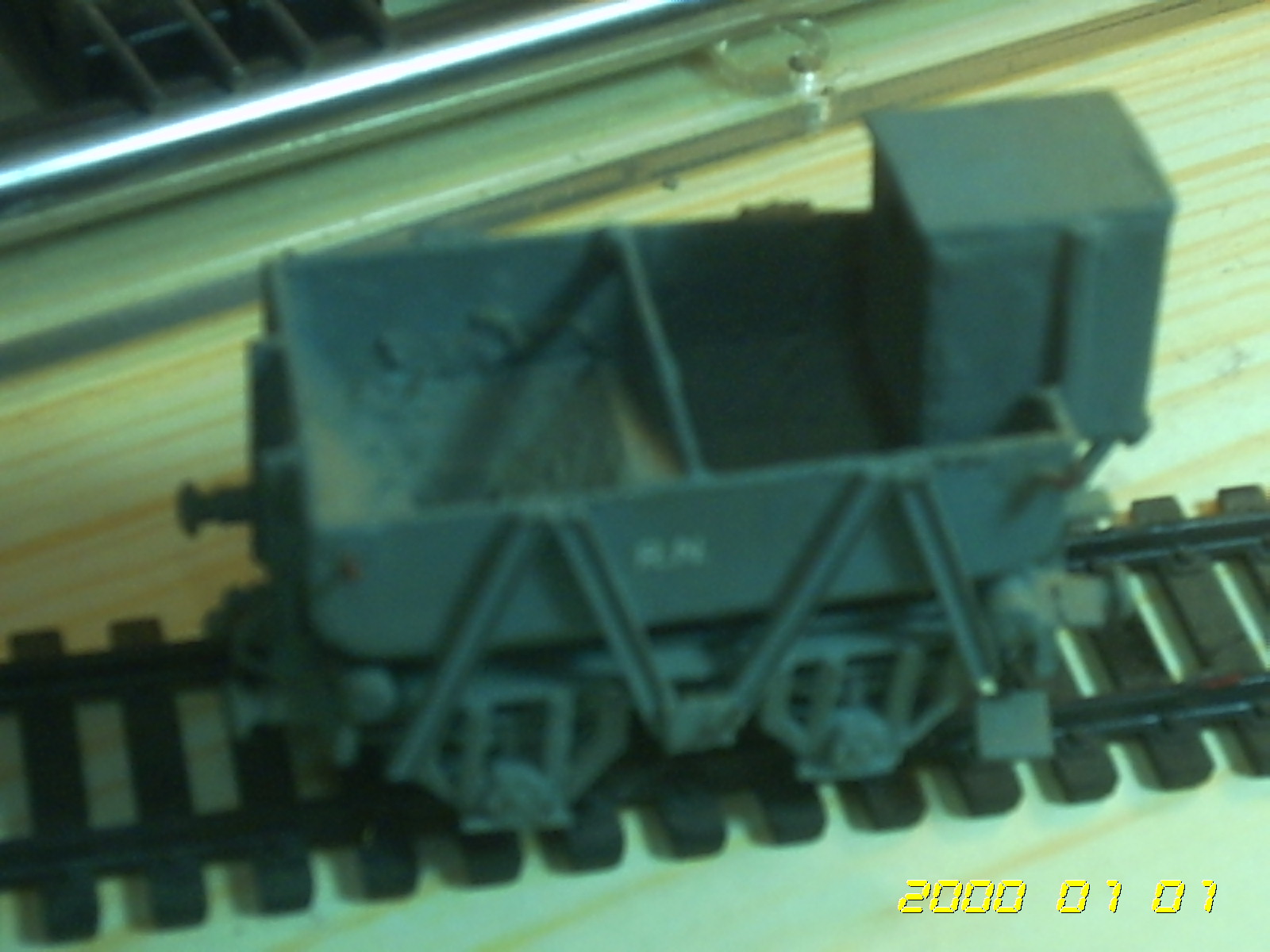

Y por ultimo la sorpresa la la Nelson ,que hacia el servicio El Marquesado-Almeria
La Nelson vista de lado.
La misma tolva vista desde arriba.
La tolva vista desde la garita
Tolva vista desde la puerta de la garita

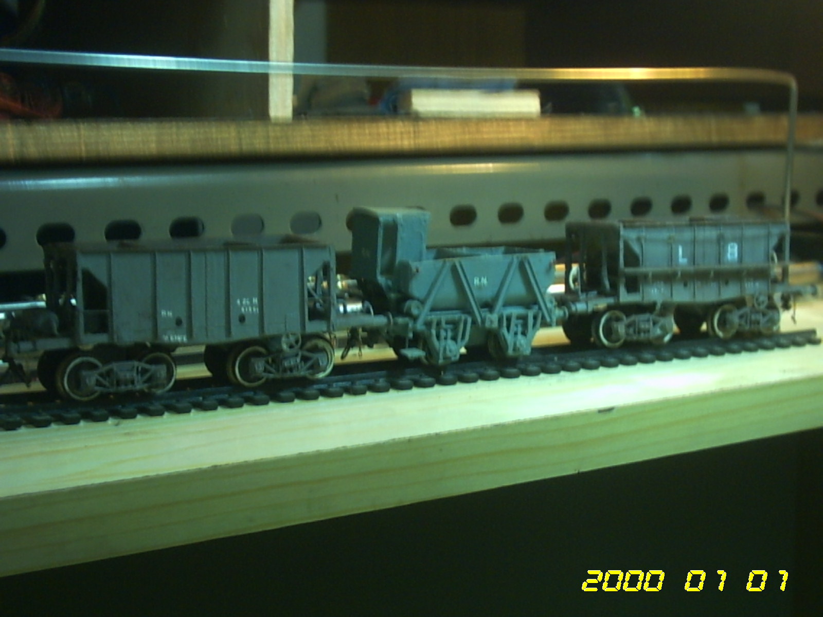

Y por ultimo las tres versiones como iban por la linea de Almeria-El Marquesado arrastradas por los tractores trifasicas
