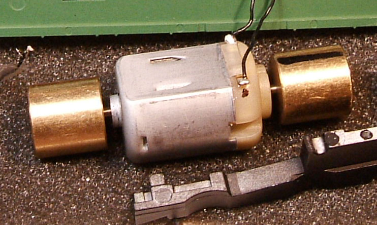

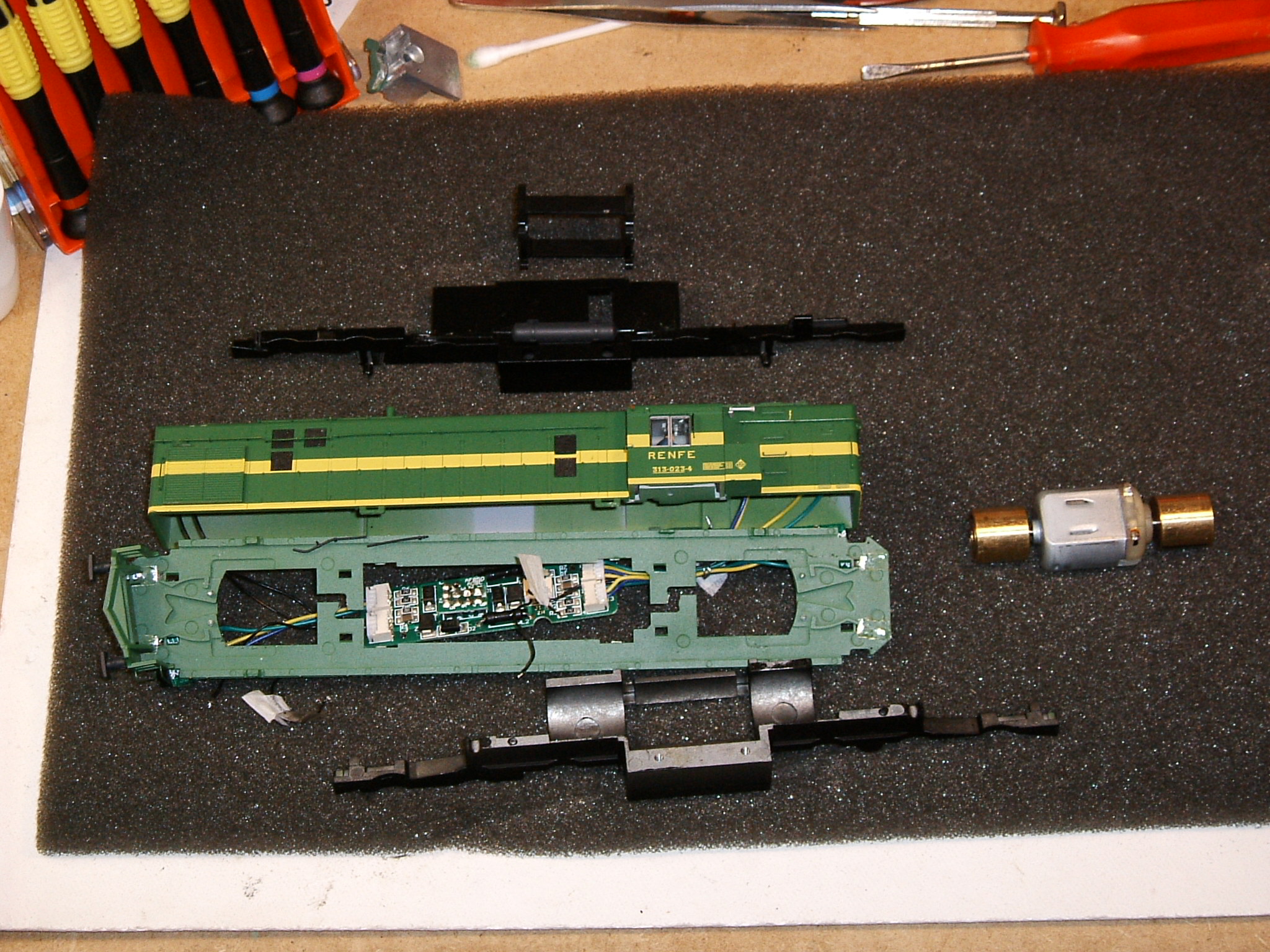

Aquí tenéis la 1300 despiezada:
Y aquí el motorcillo que la mueve, al cual, por mas que le engrasé la parte del eje que sale del motor, no pude hacer que fuese mas suave. Incluso moviéndolo a mano estaba duro. Si hubiese sido posible sacarle los dos volantes de inercia, a lo mejor se podía haber hecho algo, pero para eso hará falta un extractor, cosa que no tengo.
Consumía prácticamente igual y arrancaba igual de brusco así, sin transmisión, que montado en la máquina.

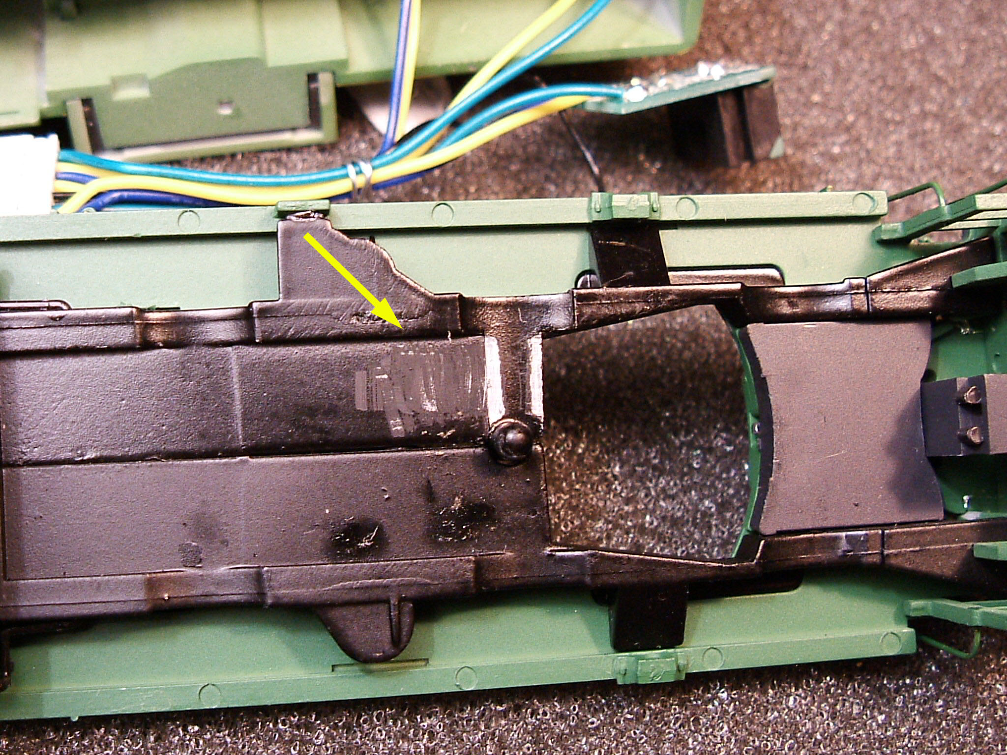

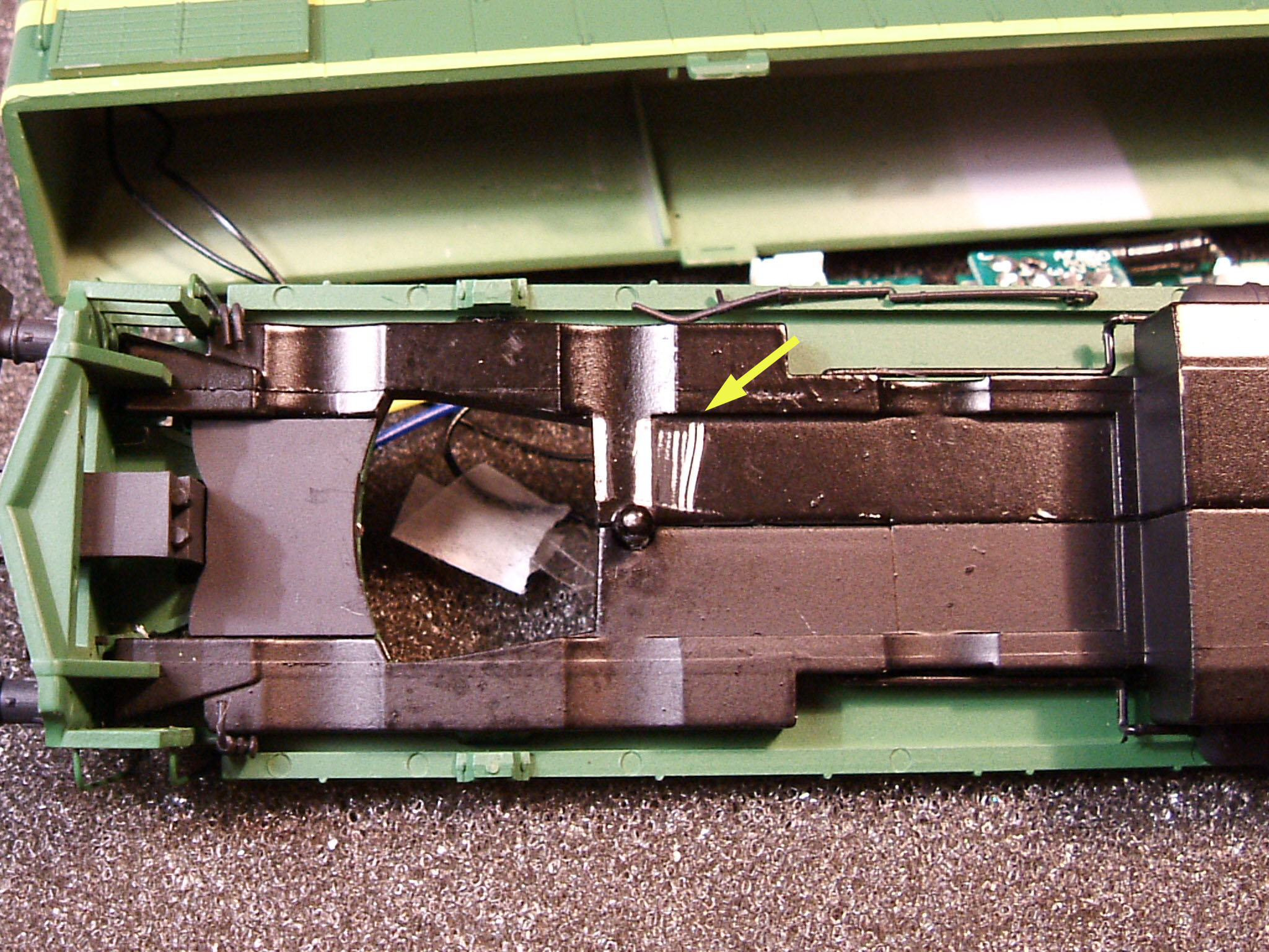

Y aquí podéis ver las muescas que encontré en el chasis al desmontarla, parecían hechas con una amoladora de ferrallista.

Yo creo que ese tipo de motor es bastante comun, me parece que el problema que presenta de esos arañazos en el chasis puede ser provocado por que no este bien sujeto y se mueva.

Esos son los rebajes que ya trae la locomotora ademas como dice "afis2100" aun sacando el motor fuera sigue sin arrancar ni funcionar bien.

Acabo de levantar la carcasa de la locomotora y he medido el motor, tiene unas medidas de 24x12 mm, resulta que hay un motor mashima que tiene esas mismas medidas (de los que tienen carcasa) por lo que ahora el problema que se me presenta es cómo quitar los volantes de inercia para así poder cambiar el motor.

No los he visto, pero supongo que los podrás desmontar con un extractor o calentando el volante (si no tiene piezas de plástico) hasta que se dilate y se suelte del eje, es un método muy común.
Mensajes: 471
Ubicación: Algeciras
Registrado: 10 Dic 2008 21:12
¿qué demonios es un extractor?
Mensajes: 141
Registrado: 15 Jul 2008 22:32
yo alguno lo he desmontado con un punzon, apoyandolo en el eje del motor y sujetando el volante de inercia en un gato le das con un martillo en el punzon claro. Tienes que tener en cuenta que el eje del otro motor sea del mismo calibre o comprar otros volantes. No se si los extratores de piñones de slot te valdrian.
