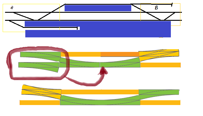

El problema es que no se cuanta recta necesito ya que existen
G239 Vía recta 239 mm
G231 Vía recta 231 mm
G119 Vía recta 119 mm
G115 Vía recta 115 mm
G107 Vía recta 107 mm
G62 Vía recta de 62 mm
y las dos curvas que necesito tampoco se cuales usar ya que quiero poner andenes (zona en azul en el dibujo nuevo)
R1 Arco 30º, r = 360 mm
R2 Arco 30º, r = 422 mm
R3 Arco 30º, r = 484 mm
R4 Arco 30º, r = 546 mm
tambien he pensado en cambiar uno de los desvios y ponerlo entre los dos (dibujo nuevo)
lo unico que se es que necesito
WL Desvío, izquierda x3
WR Desvío, derecha x4
DKW Cruce doble x2
solo estos desvios cuestan Total : Euro 111,28

Hola. Pues en un principio, creo que no tendrían por que descarrilar, no obstante, si puede confirmarlo alguien, mejor que mejor.
El tema del diseño, sólo hay que fijarse en los esquemas de geometría de via que tiene trenes aguilo en su página. Te paso un enlace:
http://www.trenes-aguilo.com/publico/vi ... iovia3.htm
Por otra parte, creo que si en vez de un apeadero con pretensiones en doble vía entras en vía única, a parte de ahorrarte un juego de desvíos, ganarías en realismo y credibilidad. No obstante, que estas haciendo? Una maqueta? Un diorama?
En fin, mirate los esquemas que te comento y verás cómo modulan las vías.

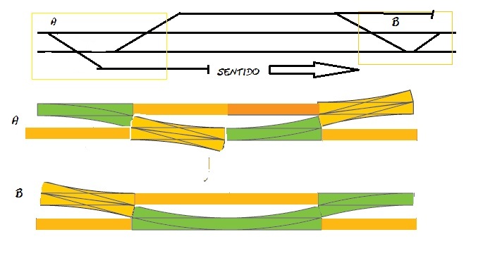

Qué superficie cuentas para hacer la maqueta? Planteate que si no es muy grande, es mucho más realista una vía única que una doble...
Otra cosa que estaba pensando es que el devío de la vía superior a la inferior, debería estar antes de la vía muerta, porque si no, un tren que entra (O sale) en es dirección no puede acceder a ella, a si que, retrasandolo, el desvío que entra a la vía muerta, se convertiría en un cruce.
Si quieres, por un esquema del plano de la maqueta y le echamos un ojo.
Mensajes: 303
Ubicación: Ourense
Registrado: 21 Ago 2009 15:42
es eso lo que dices
con via unica como lo harias

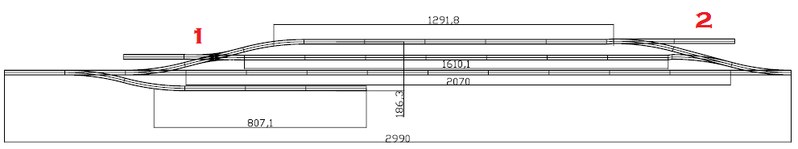

Te paso un esquema acotado de lo que ocuparía tu estación. Las vías son Roco, pero las geometrías son parecidas.
El plano está a escala 1:10.
Dibujo1.pdf
(9.96 KiB) 91 veces

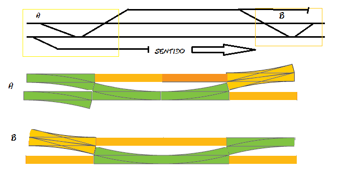

ThunderboltA10 me he decidido a hacer via unica pero tengo una duda las vias que has usado son las de piko y las curbas que radio son
tambien en el nº1 he decidido que no valla hacia la izquierda y alargar la zona 2
que te parece
entrarían unos andenes en la via principal y entre la segunda y tercera
lo mejor es que estos desvios son la mitad de caros y no tienen tantos problemas electricos
COMPRAS:Jose x3, UT3600Feve, Anferbo, Rodrevil
Mensajes: 1303
Registrado: 05 Sep 2008 17:06
Hola danilourense.
Creo que alargar la zona 2... pues no se, como máximo alargaría una recta de 230 mm más, puesto que es una zona para maniobrar. Respecto a eliminar la zona 1, pues más de lo mismo, era una zona para espera de locomotoras y maniobras, pero si prefieres eliminarla, no pasa nada.
Respecto a las vías, no son piko, son roco, y los radios de los desvíos son de 873,5 mm, y 15 º de giro.
Por último, el tema de los andenes, dejando las dos vías centrales, pueden ponerse perfectamente. Sólo hay que poner unas rectas de compensación entre los desvíos y las curvas, (R10-888 mm) y poner ahí los andenes.

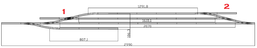

corrigeme si meequivoco, necesito:
1 DKW
2 WL
3 WR
2 R9 contracurva de desvio 15º 908mm
26 G231mm
3 G107mm (para poner los andenes)
(por si le interesa a alguien)
Precio de compra Euro 123,92
Gastos de envío 0,00
Impuesto 19,83
Total Euro 143,75
Mensajes: 1303
Tus datos son casi correctos. Rectas necesitas 24 y no 26, ya que cuando pongas las de compensación por los andenes, esas te restan longitud de la vía, por lo que en la que sería para automotores, necesitas dos rectas menos. Por lo demás, tus datos son correctos.
