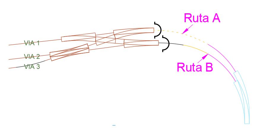

Vuelvo a daros la “tabarra” con unas dudas sobre la construcción de mi maqueta… esta vez más preocupante. Concretamente sobre una de las entradas de la estación visible (no la oculta). Los cambios son de PECO ELECTROFROG code 75, excepto el desvío curvo de entrada que es de ROCOLINE code 83.
Como podréis ver en la imagen, se forma una entrada en cruz (creo que se llama “Bretelle”), ya que mi intención es representar una posible llegada a la estación desde dos líneas reales diferentes. No es una vía doble: en realidad vendría a ser como en Tardienta, en Huesca, donde se separan la línea de Canfranc y la de Barcelona. O sea, una hipotética ruta A y otra ruta B. Eso sí, hago “trampa” y se unen en el interior de los túneles. Desde el desvío curvo azul de ROCO se pasa a una estación oculta.

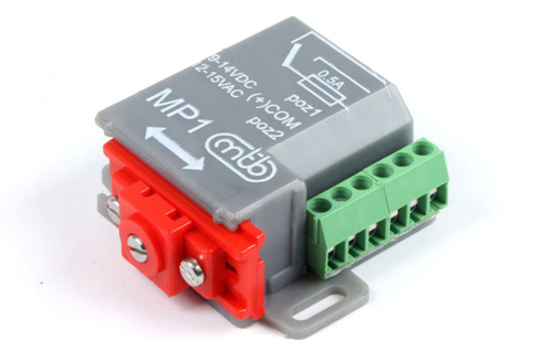

Quiero colocar motores de aguja lentos, en analógico todo. Tengo 3 Cobalt, muy buenos, pero he encontrado en internet de una casa llamada MTB creo que checa. Son mucho más pequeños que los de otras marcas y los referencian bien en foros extranjeros.
Pues bien, entre otras están las referencias MP1 o MP6: el motor MP1 se posiciona mediante conmutadores, pero unos nuevos, los MP6, al parecer basta con un pulsador, o sea como si fuesen de solenoide (¿relé biestable interno, quizás?). En fin… todo esto según el traductor de Google, claro.

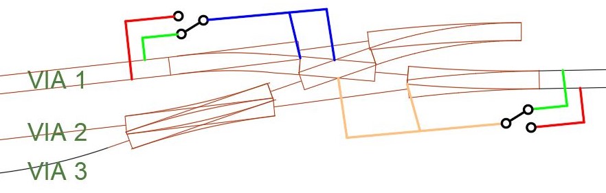

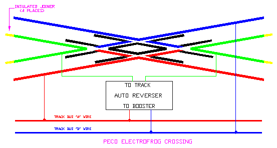

Pero mi sorpresa ha sido cuando he descubierto por internet, que el cruce “en X” de PECO Electrofrog necesita en DCC polarizar adecuadamente la zona de los corazones. En fin, si no he interpretado mal las traducciones de Google, la solución es un conmutador manual, o un inversor de LENZ como el de los bucles imagino… ¡y por si fuese poco, pretendo introducir una TJD!
Imagen tomada de la web http://dccwiki.com

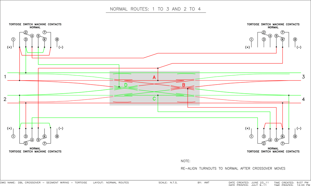

He encontrado esta solución”, pero no veo ni torta y además es para vía Walters americana creo, no para PECO (con motores Tortoise)…
Aquí se ven las conexiones o al menos algunas..
Dos últimas imágenes tomada de la web http://www.spanglefish.com
¿Alguien conoce alguna web donde se pueda tener una pista de cómo apañarse con esto? Sobre todo porque, aparentemente, el cruce recibe alimentación alternativamente según la posición de los desvíos con Tortoise… pero no veo ningún gestor LENZ n nada parecido. ¿O estoy dándolo por no incluido y es algo no puesto por obvio?

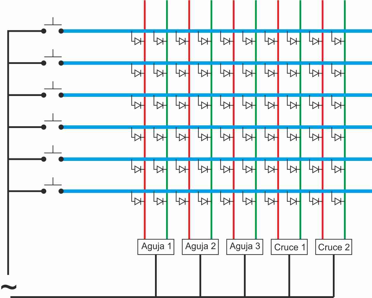

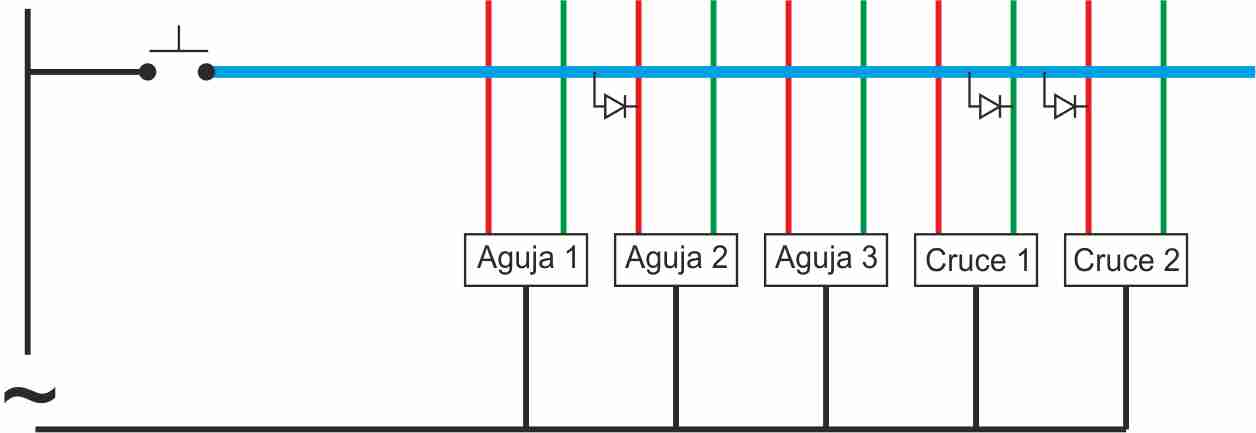

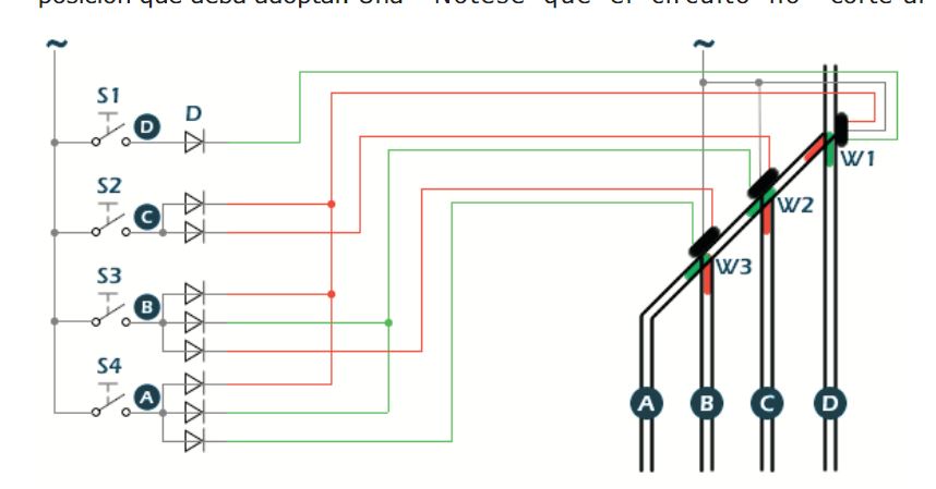

Por cierto, ésta es la forma de conseguir "rutas" de entrada-salida de una estacion que propone ALBERTO HK, como comentaba, con la ayuda de esos diodos. La empleé para la estación oculta, y estaba pensando como posibilidad para esas rutas de la estación superior "visible". Lo que no veía claro es si este planteamiento sería el mismo con motores tipo Cobalt, MP, Tortoise, Tilllig, etc... que con solenoide, como los del esquema, o no...
Copiado del PDF de ALBERTO HK publicado en Railwaymania

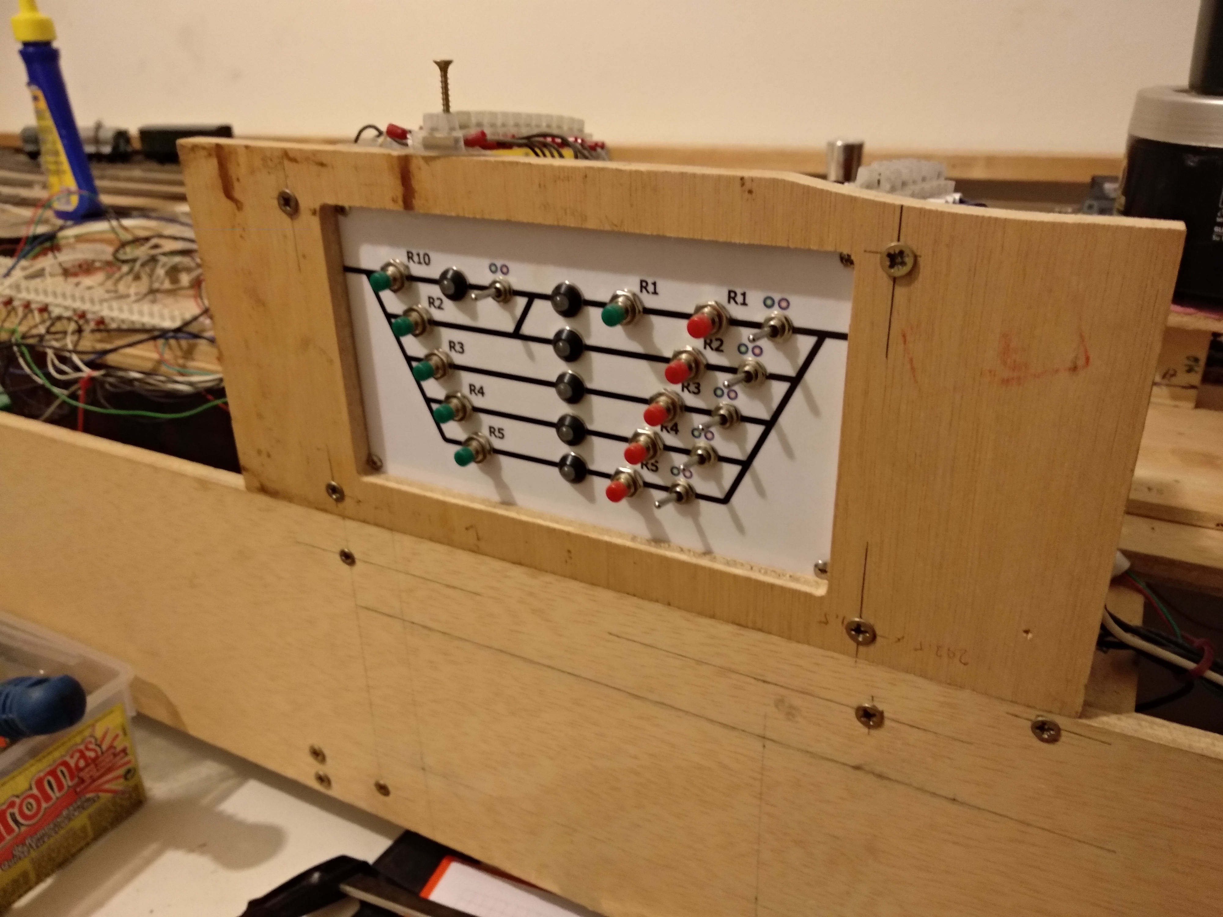

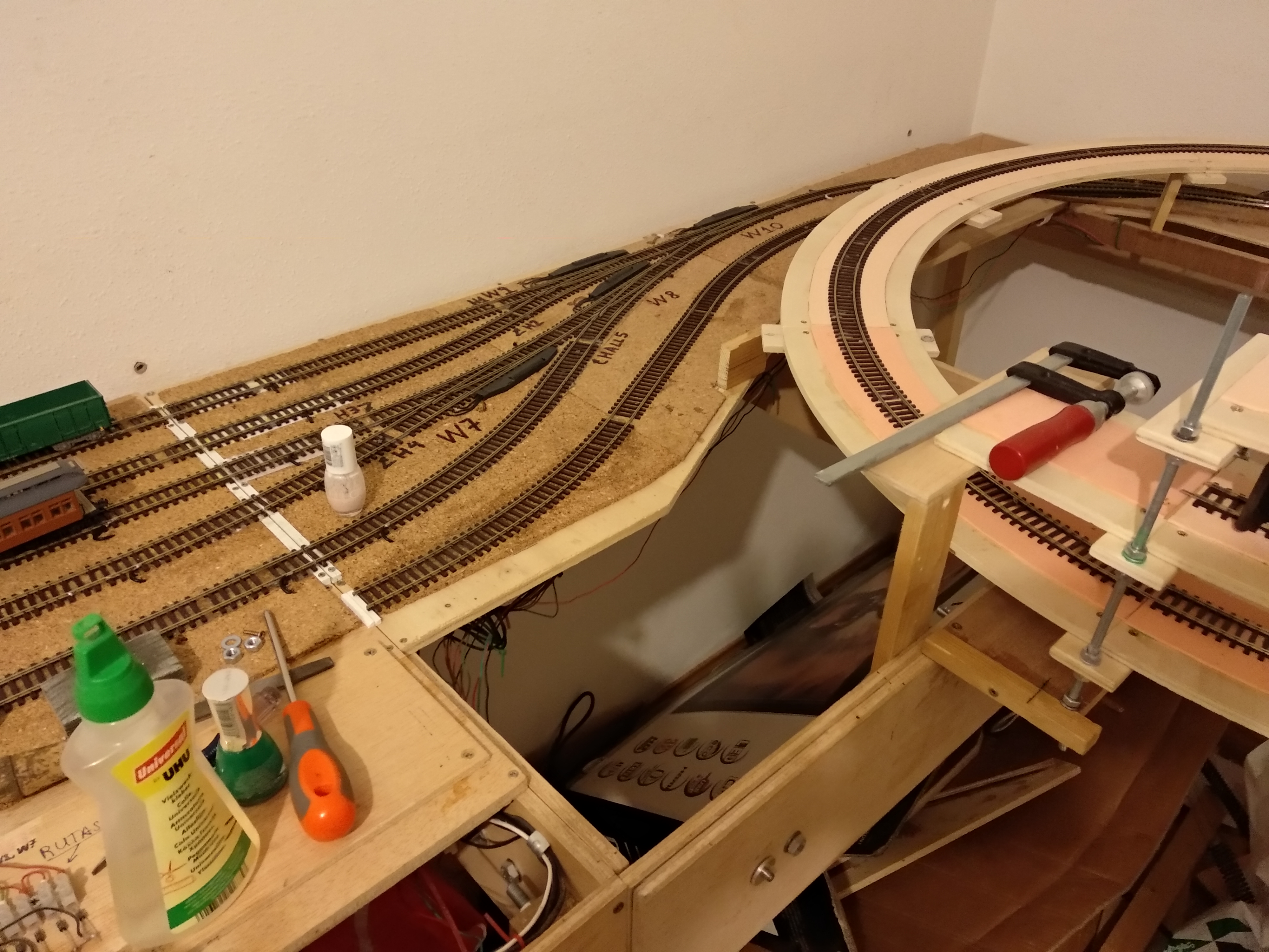

A modo de curiosidad, éste es el estado de mi maqueta: estación oculta y hélice sólo. Es modular, por lo de un posible traslado y todo eso. En fin, todo ello gracias a la ayuda de muchos compañeros de este foro, sobre todo con el tema de la espiral... ¡¡¡dioooossss, qué cruz los comienzos!!!

Te comento, con las palancas (parejas de pulsadores en realidad) que dices que quieres poner veo un problema estético y es que en principio se usarían para mandar las agujas de manera individual y no para poner rutas (otro tema es que haya unas barras para evitar rutas imposibles, pero ese es otro tema), para las rutas lo mejor podrían ser pulsadores individuales (uno por cada ruta) y utilizar un esquema parecido al que pones para la estación oculta, es decir, una matriz de diodos
En ella, debes poner de los diodos marcados, aquellos que quieras que se activen al pulsar el botón correspondiente (obviamente, en un motor, sólo uno de los dos) --obviamente, las líneas azules no se conectan a las rojas/verdes--
Por ejemplo, suponiendo que la Aguja 2 es la de salida a la Ruta A y queremos el trayecto de vía 3 a Ruta A tendríamos la siguiente configuración (a falta de saber el color exacto de los motores del cruce/aguja inglesa)
El mayor problema puede ser que la fuente de alimentación tiene que ser capaz de aguantar hasta, calculo, que tres motores simultáneamente, pero por lo que pones de la estación oculta no debería ser problema.

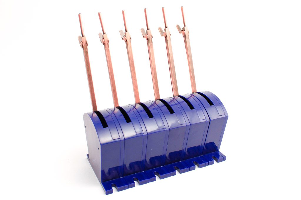

Para palancas......
http://modratec.com/

Lo de la matriz de diodos, por cierto, me parece estupendo porque así la cabeza pone cierto "orden". Creo que lo que propone ALBERTO HK y que usé para la estación oculta es en el fondo eso, ¿verdad? De todos modos, mi pregunta entonces es: esa matriz de diodos... ¿se usa para activar solenoides sólo, o los motores lentos también? Si tengo que tirar de diodos en ambos casos, en principio no vería ventaja alguna entonces en un caso sobre el otro, y daría igual quiero entender.

Ok, Fantito, gracias de nuevo. Pensé que era una versión más económica de un gestor de bucle, pero ya le eché un vistazo. Quiero entender entonces que para un cruce, serían necesarios dos.
He estado mirando varias horas diferentes soluciones en webs extranjeras, pero entre las traducciones automáticas y mis entendederas... a lo que hay que sumar las más de una solución encontradas.
Pero lo que más me desconcierta es que a veces se proponga polarizar los corazones del cruce con lo que comentas de Gaugemaster por ejemplo... y en otras aparentemente se trate simplemente de enviar a los corazones la corriente adecuada para cada posición delos desvíos gracias precisamente a los contactos auxiliares que ofrecen los motores de las agujas (si se sincronizan los movimientos). Si esto último fuese posible... ¿para qué entonces habría que "tirar" de electrónica? Lo digo desde mi desconocimiento, seguro que tiene una explicación coherente pero no la veo. Lo expongo aqui abajo...
peco_electrofrog_crossing SL-193E.gif (5.27 KiB) Visto 4815 veces
Arriba, solución "con eletrónica" a incorporar
Arriba, soluciones "sin eletrónica", si no entiendo mal son usando los conmutadores de los desvios anexos.
Las imagenes están tomadas de donde mencioné anteriormente y de modelrailforum.com
Estoy "pillao", no me lo esperaba a estas alturas con esto... : :(

Gracias Fantito, pero esa página ya la había visitado (de hecho una de las imágenes de arriba es de esa web). Lo malo es que la solución que dan para un cruce doble como el que planteo, está para vias Sinohara-Walters, pero no para Peco... y el cruce en X ya se ve que no es igual. Lo de los corazones es diferente.
Creo que voy a escribir a una de las webs que pongo arriba (spanglefish) porque el problema era el mismo. Si no, pues tiraré de Autocad y lineas coloreadas, para ver donde va la corriente según cablee, utilizando los contactos de los motores de Cobalt o Tortoise (si es posible, ahora no lo veo claro). No quiero poner testigos luminosos ni nada de eso, así que podré usar los contactos, o quizás con relés biestable como hice para la deteccion de trenes en la estacion oculta.

Peco tiene dos referencias para los cruces cortos de código 75 el SL193 y el SL-E193. El primero está aislado y no tienes que hacer nada especial electricamente hablando.
En el caso del SL-E193 hay que aislar los extremos de los corazones y polarizar-los según por donde entra el tren. Lo mejor, insisto, es poner dos DCC-80 de Gaugemarter en esos dos corazones. Son automáticos y no dependen de ningún motor o relé.

Si tienes hecha al mismo tiempo [Ruta 1 <-> vías 2 o 3] y [Ruta 2 <-> vía 1] la polarización de los corazones del cruce es incompatible, no van a circular los trenes al mismo tiempo, pero tendrás problemas.
De verdad, usa los DCC80 de Gaugemaster, te evitarás muchísimos problemas

La matriz de diodos funciona igual, tanto en alterna, como en continua, sólo en este último caso, hay que verificar la polaridad, el positivo conectado al común de los interruptores y el negativo al común de las bobinas.
