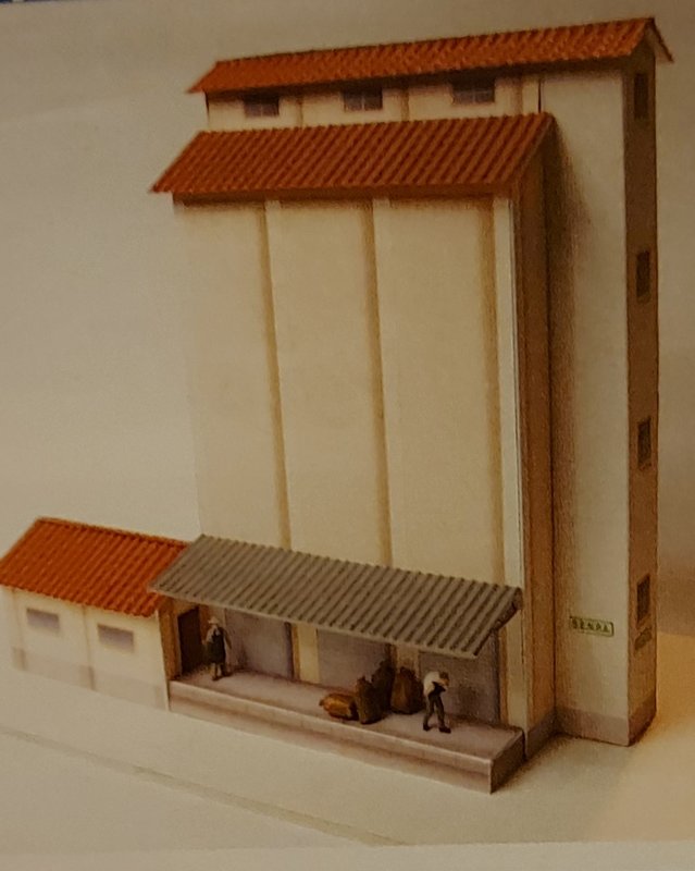

Te adjunto foto del Silo que realice. Los planos fueron fabricación casera. Las medidas las tome de unas fotos que hice al Silo real que se encuentra en mi caso en la localidad de Utrera.

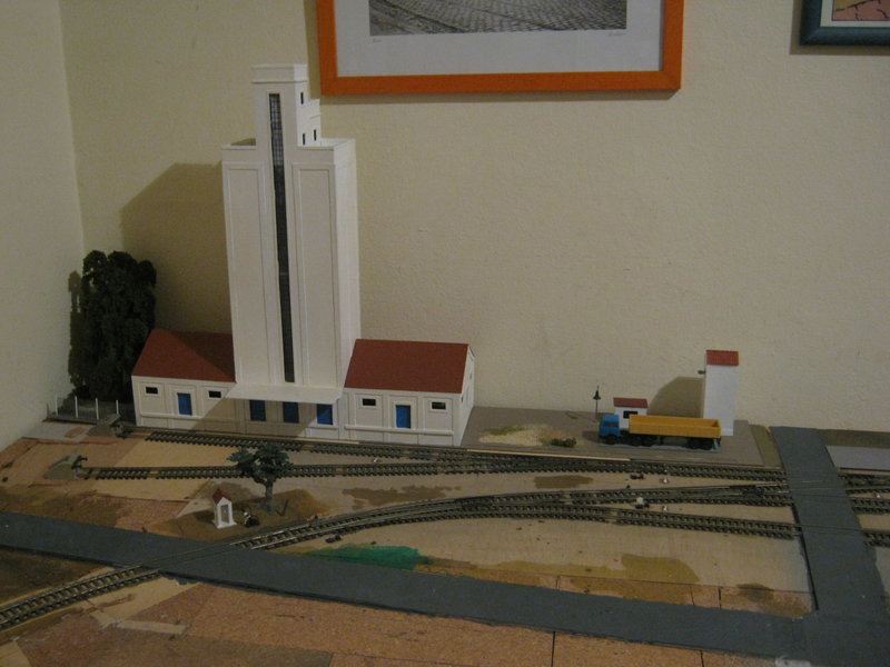

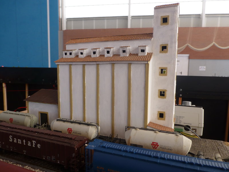

Hola.. el silo que tengo en la maqueta es de inspiracion real tipo GV ( granero vertical )
es de dimensiones pequeñas pero en la maqueta "abulta"...
otros silos que aparecían en alguna revista de modelismo ( + Tren ) son algo pequeños.. a mi juicio
hubo un fabricante nacional modelos OCA - mira en el buscador - que también tenía un silo en su catalogo
decirte que un artesano llamado VAT lo tiene tambien, pero solo el silo vertical..el mio tiene los anexos laterales
los montantes verticales que dividen las celdas tienen un ancho de 75 cm (8,5 m/m en H.0. )
las celdas miden 3 metros de ancho (34 m/m en H.0.)
Si necesitas mas datos... dimelo

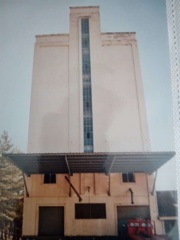

silo real.jpg (82.07 KiB) Visto 4137 veces
silo 7.JPG (76.36 KiB) Visto 4137 veces

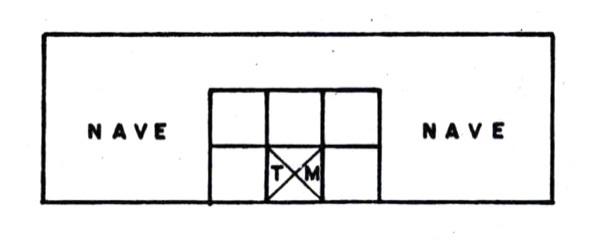

... cada cuadrado mediría 3 x 3 metros..teniendo en cuenta los 75 cm de grosor de las paredes
silo tipo G.V. planta.jpg (18.55 KiB) Visto 4132 veces

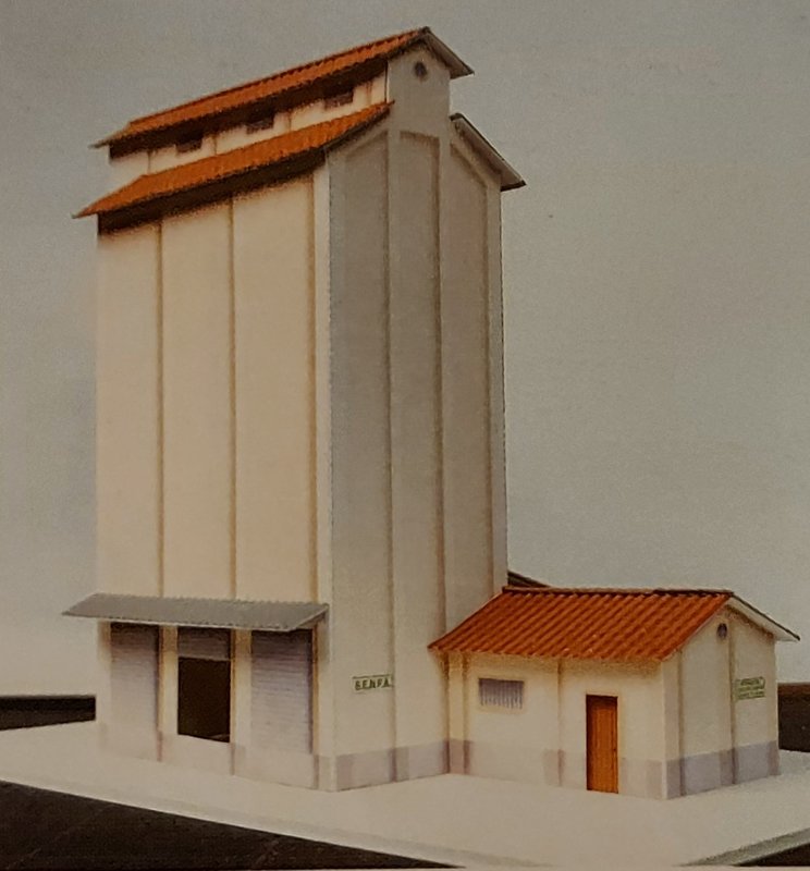

SKLAS tiene dos silos de cereales en Escaña HO.
Ya se que buscas hacerlo artesanalmente, pero no deja de ser una opción.

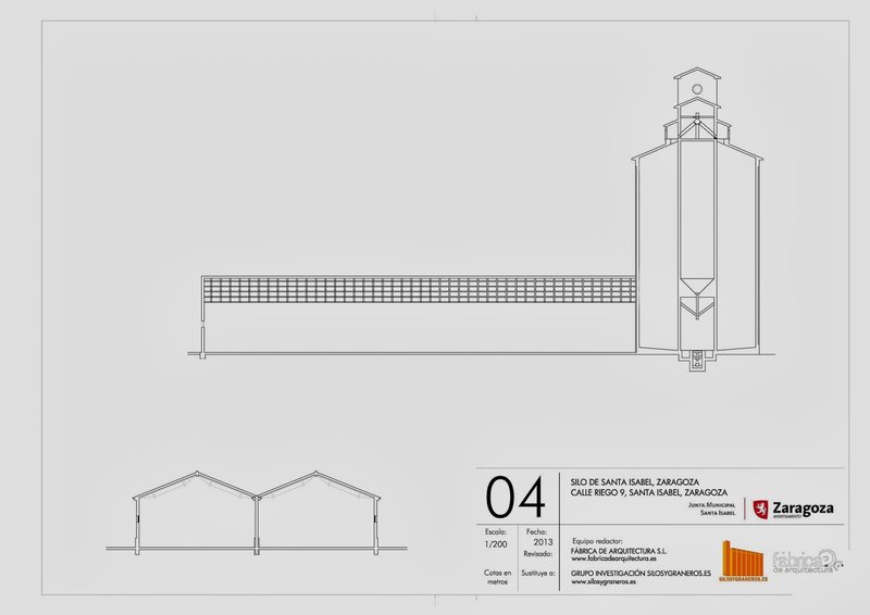

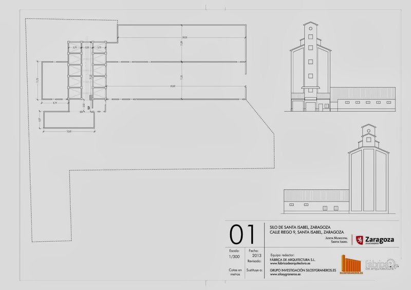

Registrado: 30 Dic 2018 22:24

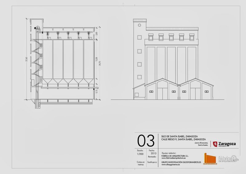

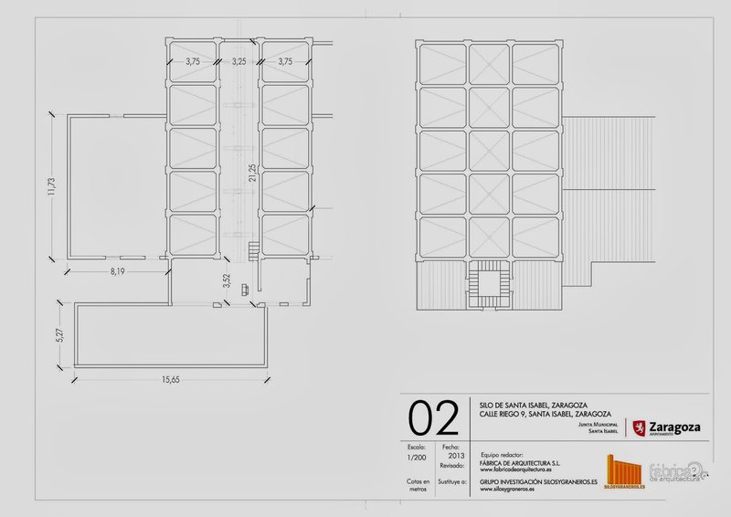

Planos cedidos gratuitamente por D. Carlos Mateo arquitecto y Fábrica de Arquitectura S.L.

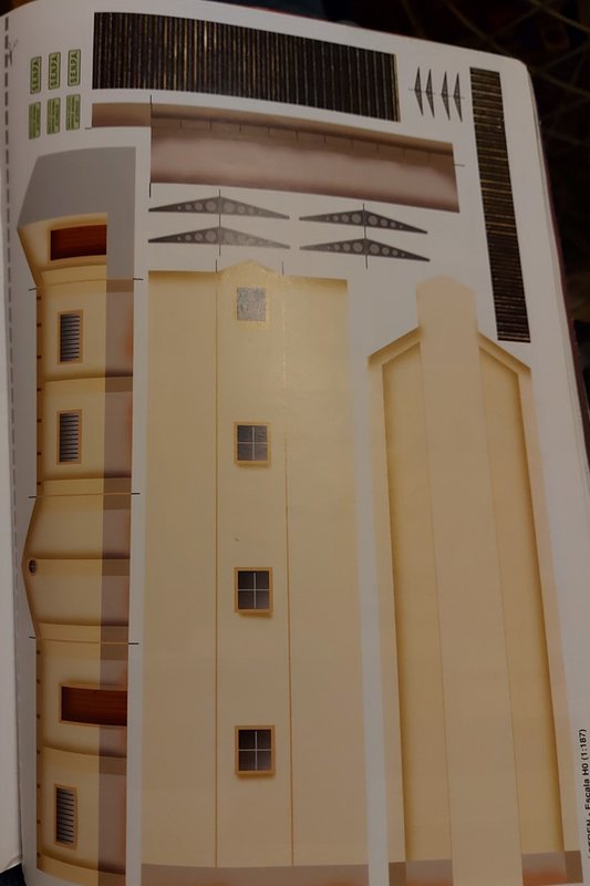

¡Hola majo! si no tienes prisa puedes encargarte un Mas Tren donde sale uno e instrucciones.
Si te gusta podría otro rato enviarte medidas.
Espero te sirva

Hola..buenos dias..intentaré responder a varias preguntas..
mi modelo de silo y el del artesano VAT están inspirados en el tipo GV., extraido del blog silos y graneros, aunque yo no sabría ubicar en que localidad está o estaba...
las medidas son un poco sui generis..pude medir de manera aproximada el silo de Cervera tomando las medidas de las celdas?? que quedan enmarcadas entre los montantes verticales que separan las mismas ?? no soy arquitecto
puedo decir que en mi silo, los anexos laterales son una construcción muy simple con tejado a 2 aguas de 412-413 m/m de longitud, 134 m/m de ancho, las paredes laterales con altura de 66 m/m y la altura máxima ( en la cumbrera ) de 105 m/m..
el silo en si serian 133 m/m por 93 m/m y 332 m/m de altura teniendo en cuenta que la construccion básica es en cartón duro de 2 m/m de grosor y los montantes verticales centrales y esquineros están hechos con cartulina de 7 m/m de ancho y de un grosor de 0,4 o 0,5 m/m
esencialmente es una caja de 133 x 93 x 332 m/m aprox
a eso hay que sumarle la construcción anexa del tejado que referiré mas tarde
las puertas miden 20 x30 m/m y el ventanal vertical: 12 m/m de ancho por 339 de alto, marcando con rotulador fijo negro sobre plastico transparente cuadraditos de 3 x 6 m/m, quedando los ultimos de arriba cortados por la mitad 3 x3 aprox...
los rebordes de puertas y ventanas estan hechos con cartulina de 3 m/m de ancho
todo el edificio, junto con la báscula, casilla y transformador están sobre una plataforma de cartón duro de 2 m/m y esta, sobre el tablero.. las vias Roco antiguas de 2,5 estan fijadas sobre el tablero sin balasto con lo que los vagones J quedan al ras del mini bordillo de las 3 puertas y protejidos por el alero de 131 x 46 m/m
YFT
Mensajes: 363
Registrado: 04 Dic 2008 15:56
Gracias por tan detallado aporte ;)

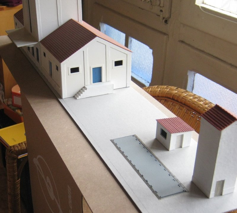

Mensajes: 19
Registrado: 22 Feb 2012 22:27

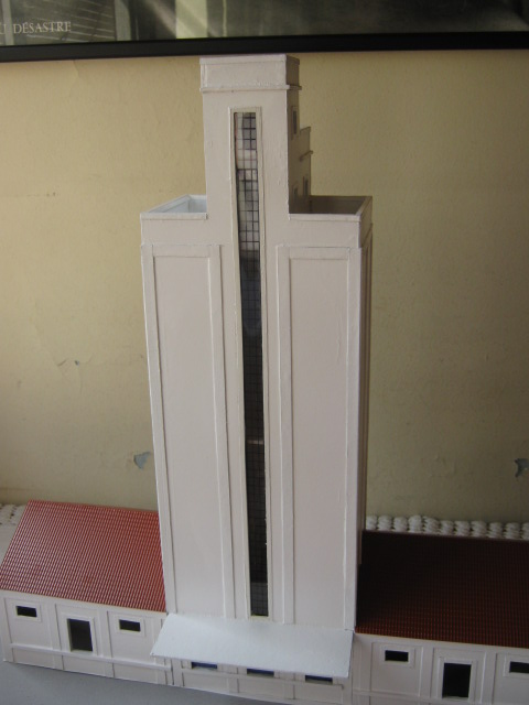

Buenas tardes a todos
gracias a vuestras medidas y comentarios, esto es lo que logrado.
silo terminado 2.jpg (107.35 KiB) Visto 3532 veces
silo terminado 3.jpg (97.46 KiB) Visto 3532 veces
fotos silo terminado.jpg (93.15 KiB) Visto 3532 veces

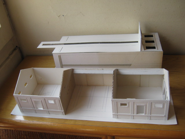

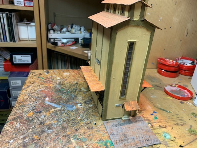

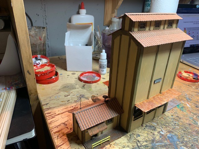

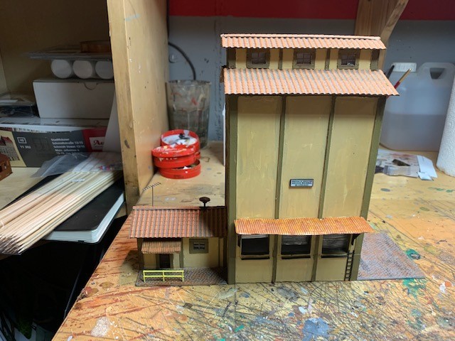

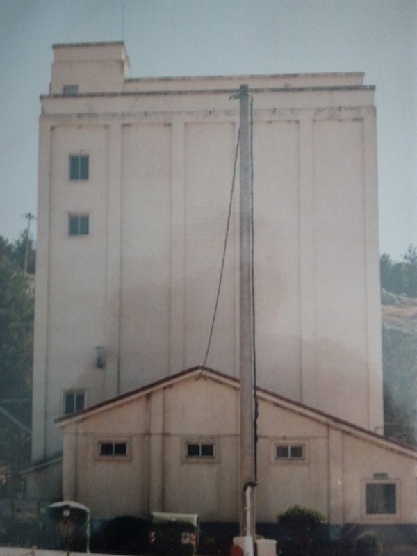

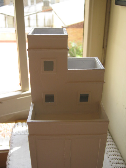

Ahora que se adjuntar fotos, quiero subir las del silo que me estoy construyendo.
Me he basado en el silo de El Burgo de Osma, pero dandole mi toque.
Silo Burgo de Osma
Mensajes: 43
Registrado: 19 Ene 2020 19:00
Otra del silo real
