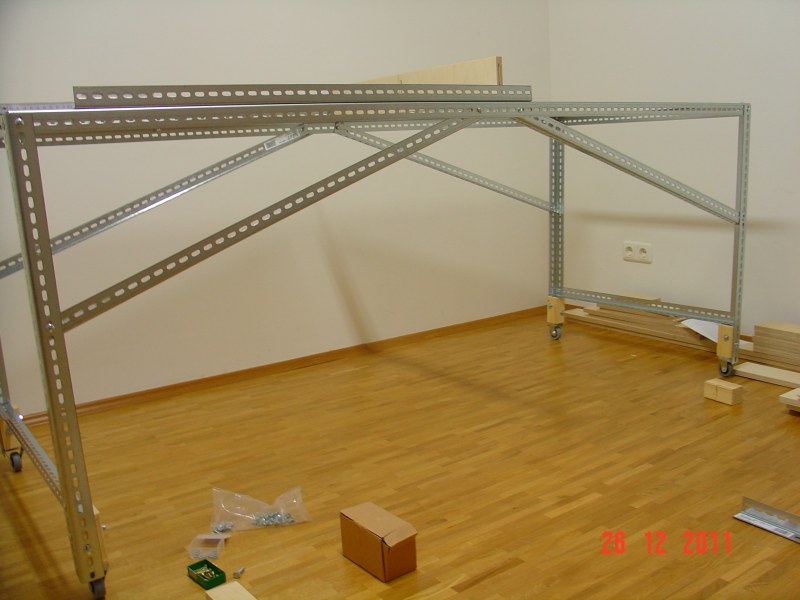

Mensajes: 1517
Registrado: 10 May 2009 21:27
Evidentemente hay muchas formas de realizar la estructura de la maqueta, en mi caso y después de leer y buscar bastante acerca del tema, me decline por los consejos que me aconsejaron en el foro y opte por los angulos de estanterias perforados, van muy bien, se cortan a la medida que necesites, no son muy caros y los tienes en chapa o galvanizado.
Para la base use tablero marino fenolico de 18 . Es especial para humedades y tiene una base sin deformaciones. S2.
Mensajes: 1517
Para que te hagas una idea.
Base de estructura metalica.jpg (71.58 KiB) Visto 1840 veces
