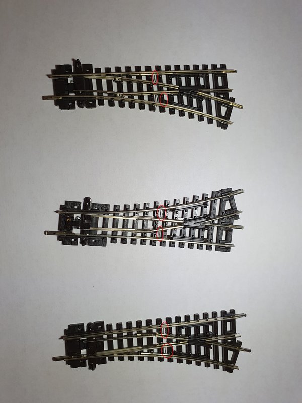

Buenas tardes,

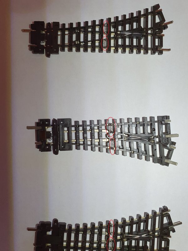

He "tuneado" algunos desvios Peco para que no haya corte de alimentación cuando se cambia el desvio.
He estado buscando sobre palancas de sobremesa de accionamiento manual para escala n para los desvíos y no he encontrado nada para "n gauge". La verdad es que no pretendo nada muy bonito o de época si no más bien algo práctico para realizar el cambio y que ocupe poco espacio (se puede colocar entre vías juntas.

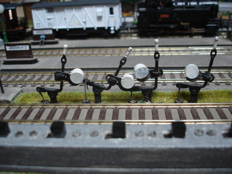

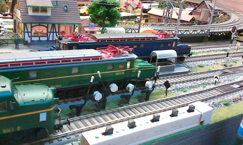

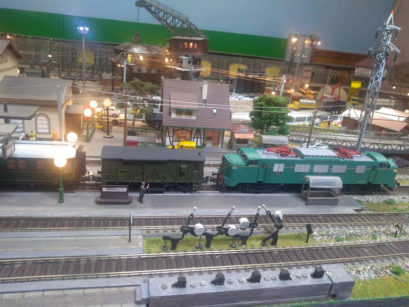

Buenas tardes:

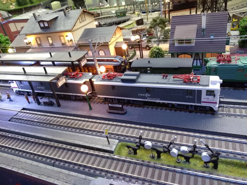

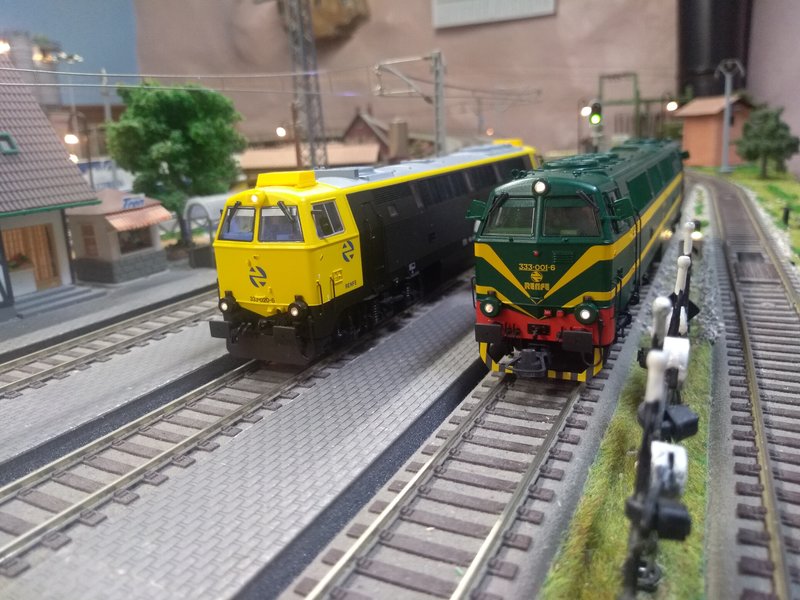

Cuando hice mi maqueta, en la que tengo unos veinte desvíos motorizados y digitalizados, tuve el capricho
de hacer cuatro desvíos manuales, correspondientes a los cuatro desvíos en curva que aparecen en una de
las fotos que adjunto...El sistema, totalmente artesanal, tiene las palancas hechas con varillas de un paraguas
viejo, que maneja un alambre que discurre dentro de un gusanillo y que actúa sobre una leva que es la que
acciona el desvío sobre la palanquita que tienen para su uso manual.. La polarización de los corazones, se
consigue, como apunta Serranito con un conmutador deslizante de dos posiciones y en mi caso, seis patillas
y de este modo alimentas también un semáforo bajo (mono) que te indica la situación del desvío, en cada
momento..
Saludos, Lugen

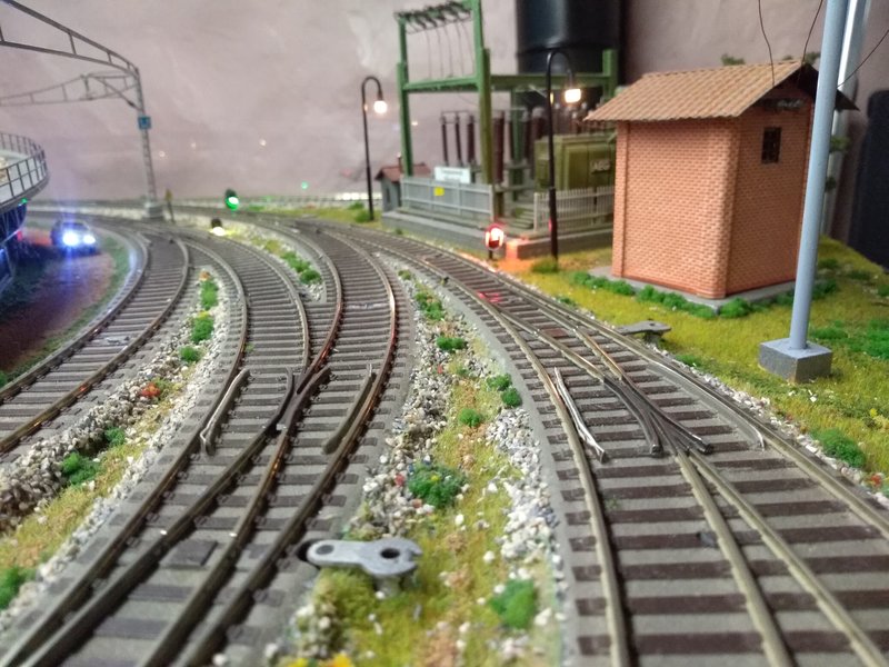

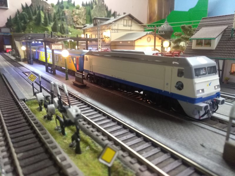

Hola Turín:
Pongo un par de fotos de los desvíos en curva, donde se ve la parte superior de la leva que acciona
la palanquita del desvío, que a través de un eje que atraviesa el tablero y otra leva inferior, se une
al alambre que pasa por el gusanillo y se engancha a cada una de las palancas que accionan los
desvíos...pondré fotos de la parte inferior cuando las encuentre..
