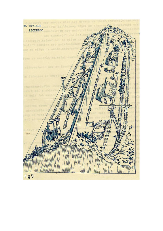

Con el set de inicio y poco más, puedes hacer ese óvalo y con un divisor escénico hacer dos ambientes totalmente diferentes, una pequeña estación en uno de ellos y una industria en el otro, usa el buscador para encontrar, por ejemplo este hilo viewtopic.php?f=6&t=83252, en la tercera página encontraras un post de serranito con esta imagen en la que en un lado tienes una Imagen
Dónde puedes ver que la estación tiene una vía de sobrepaso, una vía de mercancías con un cargadero/descargadero de ganado y en el otro tienes un depósito de locomotoras
Con algo así, tendrás para poder entretenerte y coger mano en el tema del modelismo y no sólo de la central (que es bastante fácil).

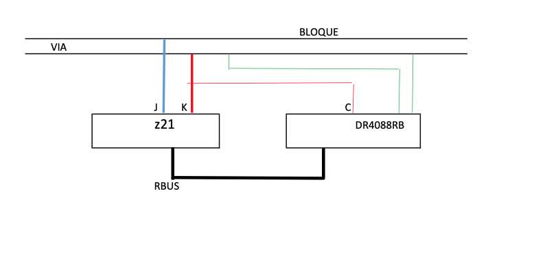

Ahora mi intención es probar la gestión de cantones. Para ello, mi idea es adquirir el módulo DR4088RB y tengo un par de dudas que, por mucho que he leido en este foro, aún no lo tengo claro al 100%.
Primero es la instalación.
Adjunto imagen a ver si es correcto
Mi primera duda es si el cable comun (C), se conecta al cable de la salida digital de la z21 (K) o no.
Entiendo que después los cables verdes van definiendo los cantones y ya se programan tanto en la z21 como en RocRail..
Mi otra duda es, como quiero hacer pruebas y cambios, como puedo hacer para no soldar los cables que definen el canton (los verdes en mi dibujo) a las vias. He leido bastante sobre soldar sobre los conectores o eclisas todo y el problema de que si son de acero cuesta mas y los muchos detractores de esta opción. Esto lo he leido en foros de hace unos años y no se si este tema a evolucionado mas o no. Tampoco he visto que se vendan cables con conectores excepto los de Roco que son carísimos.
Tampoco se cual sería el grosor ideal de estos cables "verdes".
En fin, esto sería mi avance hasta ahora. Lo siguiente serán los semáforos y paso a nivel, seguramente con el módulo 4018 también de Digikeijs pero paso a paso.
