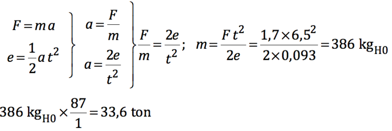

Si has conseguido un movimiento uniformemente acelerado de cero a la velocidad que indicas, entonces podrías calcular así:
Salvo error (avisad para corregirlo) estás simulando el movimiento de 386 kg a escala H0. El último paso no estoy seguro de que esté bien: simplemente he multiplicado por 87, el factor de escala, sin pensar mucho en ello.

El factor de escala lo aplicamos a los tamaños (m) y no al tiempo t (s) ¿no? Así es, al menos, como calculamos la velocidad a escala real de un tren modelo. Por tanto, el factor de escala se aplica a la distancia e (m) de las fórmulas de arriba y no al tiempo t (s).
La duda me surge respecto de la fuerza F. ¿Un newton a escala lo consideramos 87 newtons en la realidad? ¿Lo seguimos considerando como 1 N? ¿O quizá 87^3 N?
Como de esas tres variables (F, a, t) depende el cálculo de m, sabiendo cómo les afecta a ellas la escala sabremos cómo interpretar el factor de escala aplicado a la masa. Yo he considerado que el factor solo afecta a los tamaños, no a las fuerzas ni a los tiempos, y por tanto, las masas a escala y real se ven relacionadas solo por el factor 1:87 una vez, no dos ni tres...
