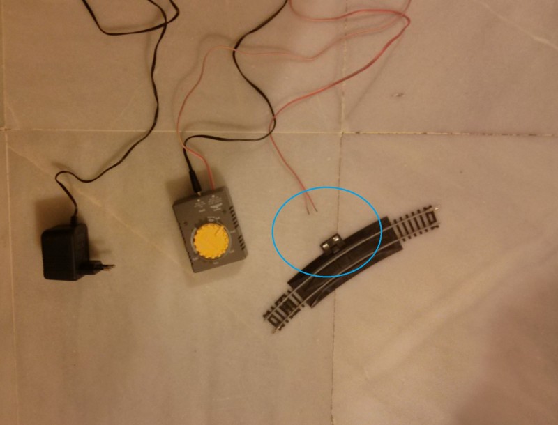

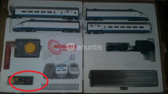

Pues la pieza va entre la vía de encarrilamiento y el mando de control, mira voy a adjuntar dos fotos, una de ellas la encontré en Internet como la pieza la perdí no puedo echarle fotos pero la vi en una foto de un anuncio la calidad de la foto es bastante mala..pero mas o menos se ve la pieza que esta la e rodeado por un circulo rojo, después también te adjunto otra foto para que sepas entre que partes iba la pieza rodeado de un circulo azul. ;) ;)
FOTO DE LA PIEZA..siento la mala calidad pero es que es de internet..
foto de la pieza.jpg (36.62 KiB) Visto 684 veces
FOTO DE SITIO DONDE IBA LA PIEZA

En la caja tiene que venir un manual donde aparece la pieza que te falta. Sácale una foto para que lo veamos y una foto del transformador para ver lo que pone en las salida y entrada. Has probado a conectar directamente el regulador a la vía porque parece un filtro antiparasitario nada más, porque me imagino que será analógico no? es el de esta foto?

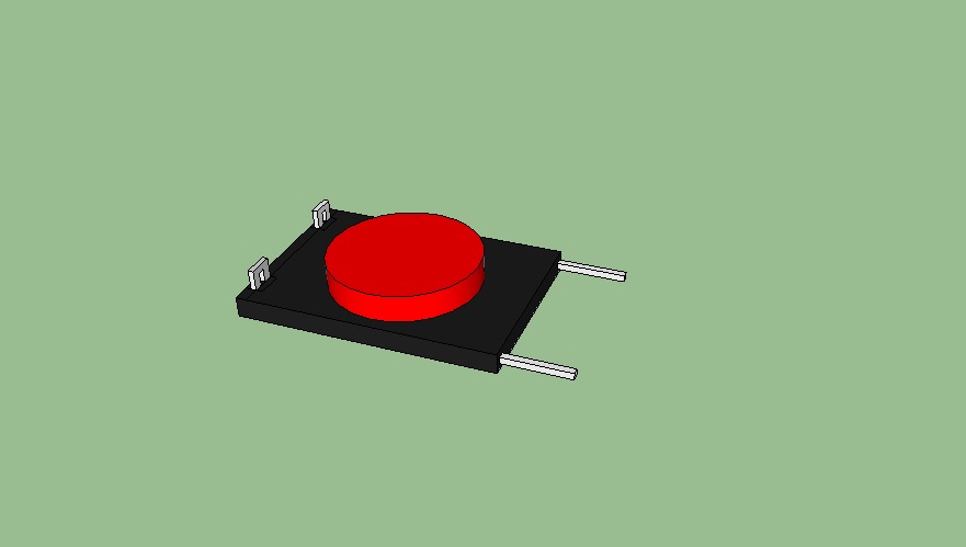

Para intentar facilitar la busqueda de la dichosa pieza os adjunto aqui la foto que me has pedido Fistru y parte un "3D" que he realizado mas o menos..del recuerdo de la pieza que tenia en mi mente y para intentar plasmarlo de alguna forma... :cry:
Pieza en 3D

Por lo que he visto en tus fotos, pienso lo mismo que el compañero fistru, creo que esa pieza no es más que un filtro "antiparasitario".

- Como ya te han comentado la pieza "roja" es un filtro y no es un problemas el que no la conectes.
