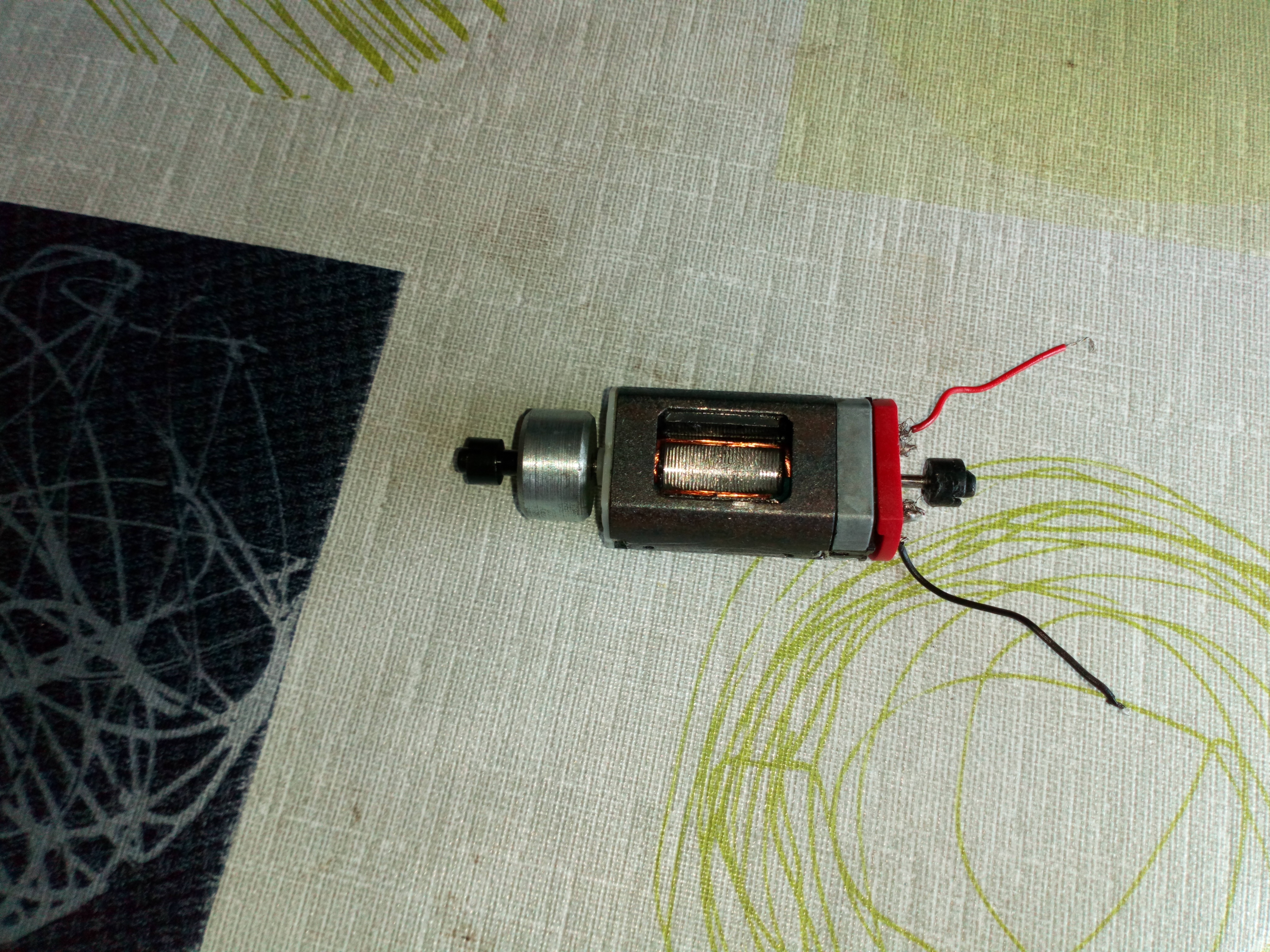

Tengo una máquina Roco BR-1044 ÖBB que hace un ruido exagerado al circular, heprobado con aceite y con grasa pero el ruido no cesa. También he limpiado los carboncillos del motor y el ruido continua.
Me imagino que tendre que cambiar el motor, pero es viejo y no sé si los nuevos seran compatibles. la transmisión no se hace por cardan sino por muelle .
Para los expertos os pongo una foto del motor para vuestros consejos.

dando corriente al motor ( desmontado del chasis de la loco ) sigue haciendo ruido ??
Mensajes: 328
Registrado: 02 Nov 2012 12:20
Sí, aunque menos .

Gracias por las respuestas , es posible abrir un motor como el de la foto ?
Mensajes: 3176
Buenas noches. Si mal no recuerdo lleva dos chapitas dobladas para sujetar la tapa del lado colector, con un destornillador fino y de una aleación resistente podras poner rectas esas chapas. Si vas a desmontarlo saca antes los carboncillos y sus muelles. Y a la hora de montarlo justo al contrario, lo último en montar serán los carboncillos y los muelles.

Gracias a todos por las respuestas.
He abierto el motor y he observado que uno de los imanes estaba suelto, lo he pegado pero el ruido continúa .
Tendré que comprar otro motor, o una máquina de segunda mano.
Al menos ha servido para abrir un motor Roco y ver cómo son por dentro.
