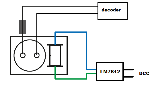

Me recomienda un paisano que me olvide de ambos decóderes y que alimente la bobina del estátor con una fuente de alimentación de 12v y la deje como imán permanente y que use un decóder al uso!!!! :shock:
Nota 16 Ago 2021 18:19
Mensajes: 7083
La idea es hacer esto!!!!!!!!
Nota 16 Ago 2021 18:20
Mensajes: 7083
Si funciona ya podré mandar los M y los Uh a la porra!!!!!!!!

Conozco los trabajos de Marcos, pero me da pereza tanto trabajo, por eso optaba por lo facil: un 60906 o un 76200. Pero ninguno de los decoderes me satisface.
Como que me es más facil hacer una fuente de alimentación de 12v con un LM7812 convierto la bobina en imán permanente y uso un decoder Lenz o Zimo que me gustan y domino más.
