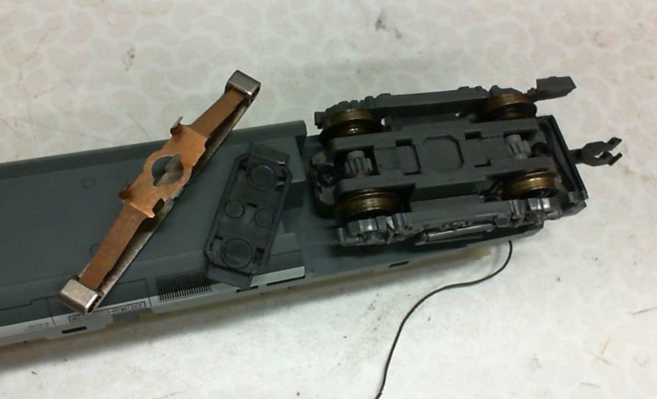

Este fin de semana lluvioso, me he dedicado a instalar el patín y parece que va bien, me he fijado en una foto de internet y he hecho lo mismo.
Tal como se aprecia en la imagen, las 4 patillas encajan perfectamente en los huecos del bogie, se puede pegar para reforzar más o incluso meter un tornillo con la contra pieza del patín aunque roza ligeramente con los engranajes.
De momento ya tengo colocado el patín y circula perfectamente por la vía. Ahora me estoy planteando más mejoras, como por ejemplo la iluminación interior de los tres coches que componen el Alaris.

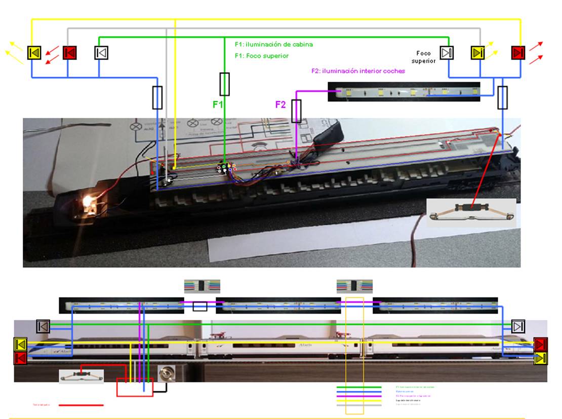

Aquí pongo una vista general de las conexiones que pretendo realizar, cambiando bombillas por LEDs y utilizando las dos funciones Auxiliares.

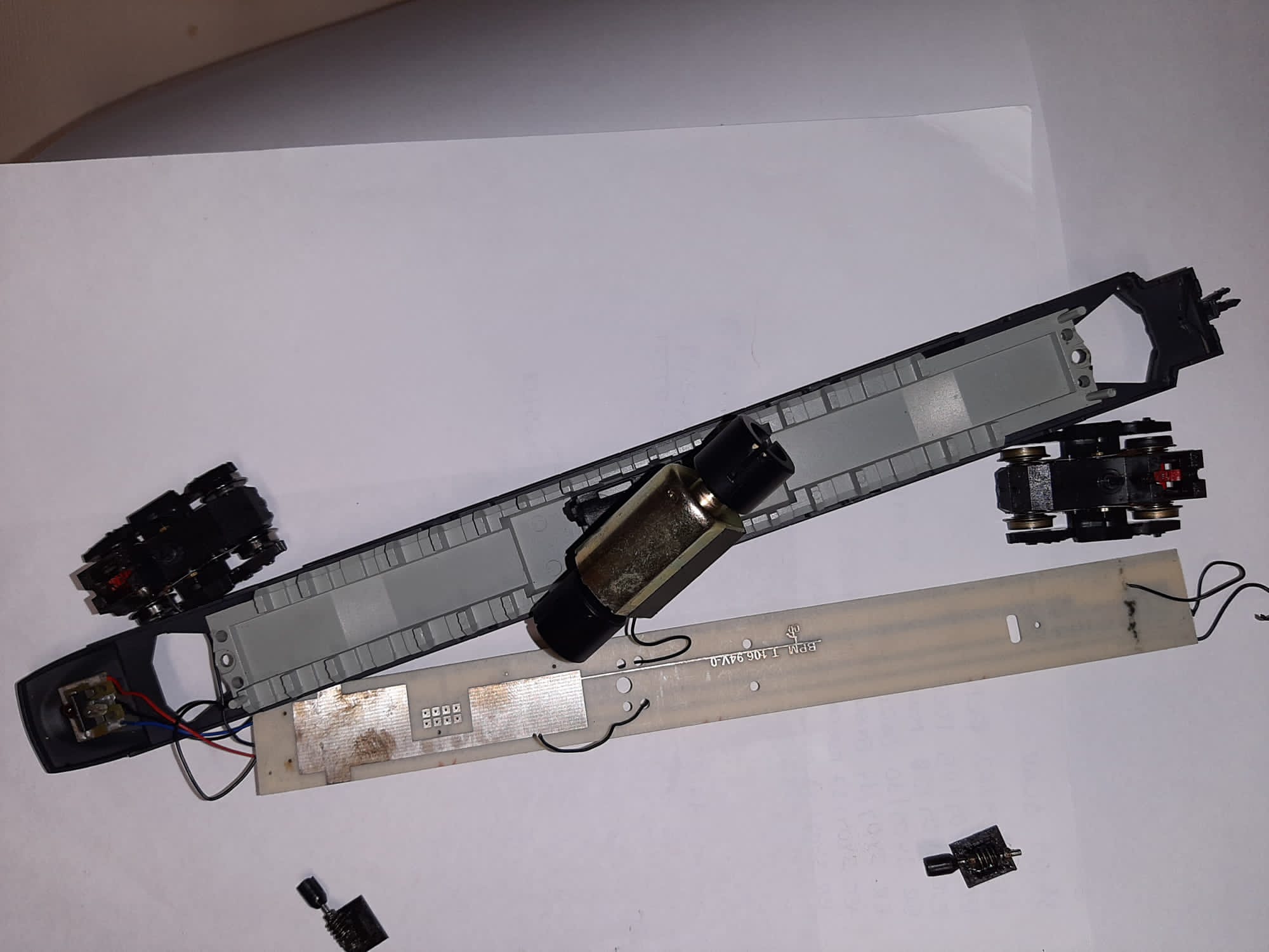

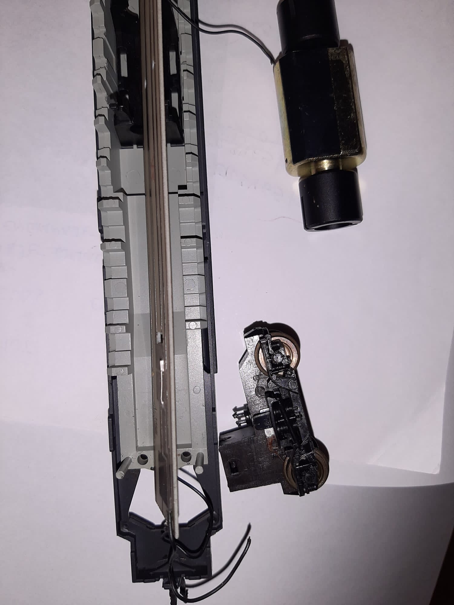

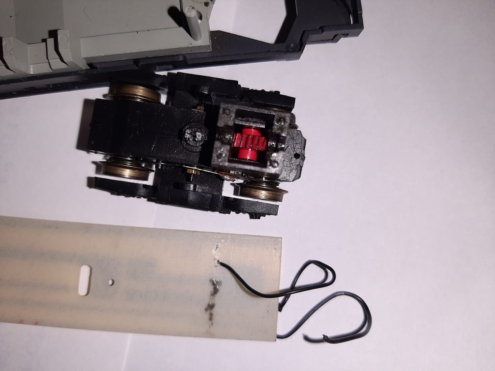

Nota 26 Oct 2022 19:32
Mensajes: 898
Ubicación: Madrid y Zamora.
Registrado: 09 Sep 2010 16:35

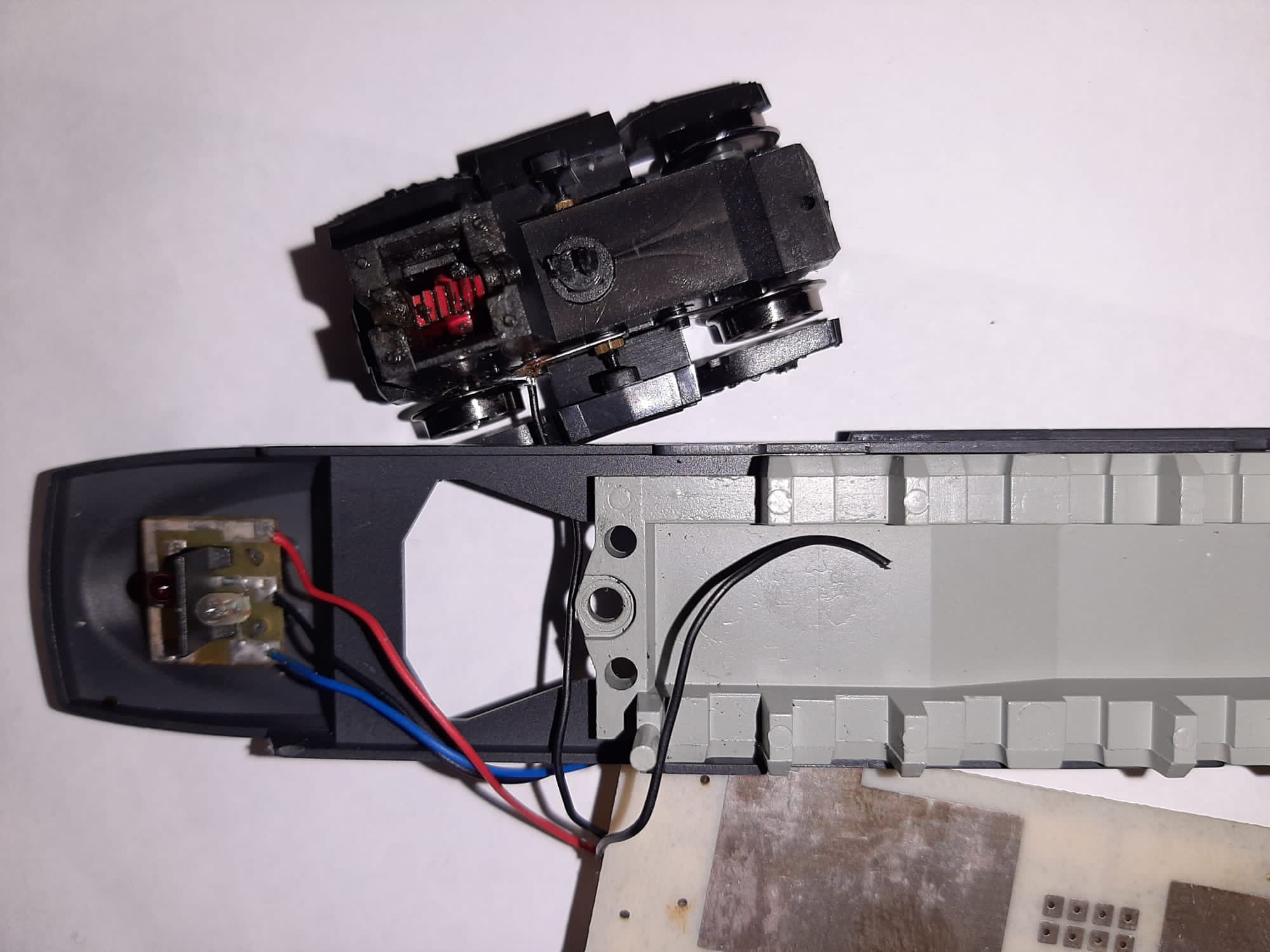

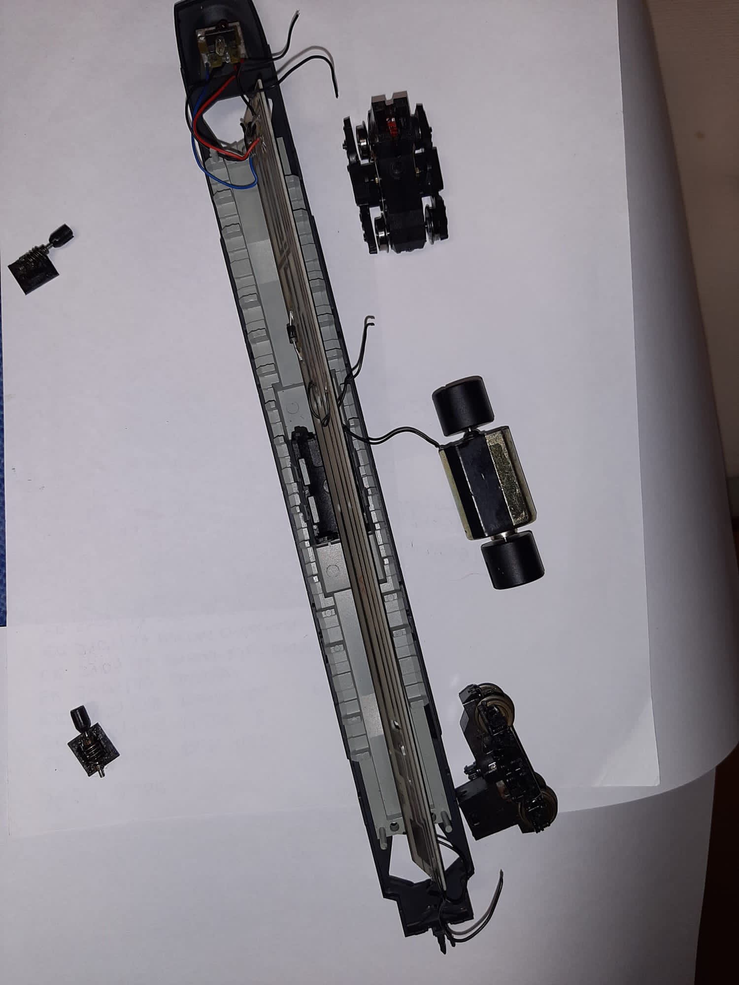

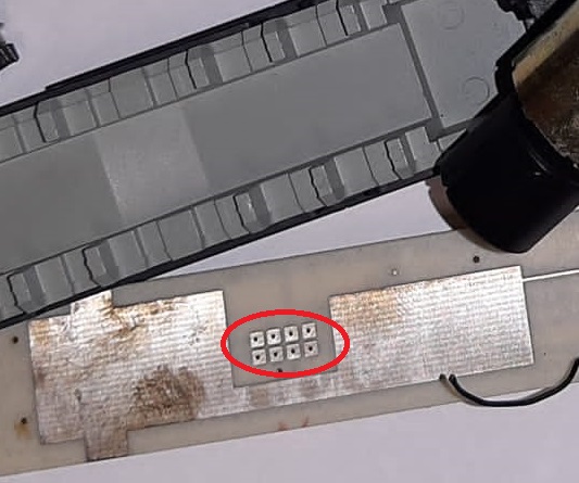

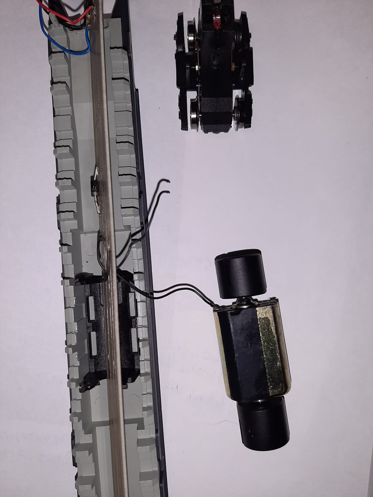

Aquí lo adjunto, imagino que tendría que soldar los cables negros a los contactos de las ruedas y el motor. ¿Es difícil soldar el cable al contacto del bogie y no quemar el plástico? ¿Puedo aprovechar y comprar un pcb de Electrotren y cambiarlo para ponerle LEDs y pinchar un decoder? ¿Podéis decirme dónde van los cables soldados en está nueva placa?
Saludos y gracias por vuestro tiempo.
POSITIVOS
Nota 26 Oct 2022 20:40
Mensajes: 7083
Los cables de la derecha van a las tomas de corriente de las ruedas de la derecha y a la toma de corriente de la derecha del motor.
Los cables de la izquierda van a las tomas de corriente de las ruedas de la izquierda y a la toma de corriente de la izquierda del motor.
Para digitalizarlo es muy fácil. Casi en el centro de la placa hay un conjunto de 8 agujeros. Por la parte no visible en esta imagen, verás que estos agujeros estan unidos 3 a 3. Esos puentes hay que cortarlos (ojo, solo los puentes que van entre esos agujeros!!!!!!). Una vez cortados esos puentes , en estos agujeros se suelda un zócalo de 8 pines. Uno de estos agujeros está marcado con un asterisco, ahí va el cable naranja, o pin 1, del decoder.
