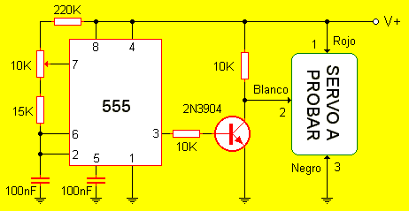

Tengo un montaje con un 555, creo que es con un potenciómetro, te lo mando en fichero adjuntos.
circuito comprobador de servo.gif (5.19 KiB) Visto 5970 veces
servo tester.zip
(117.89 KiB) 294 veces

Os comento que ya he realizado el montaje y salvo unos problemas con los pic, el deco ha funcionado perfectamente. Mañana subiré un video del funcionamiento. Eso si, como veréis en el video, el movimiento no es del todo perfecto, pero estoy casi seguro que es debido al propio desvío (Fleischmann Profi, son una "herencia") y su "timoneria". Estoy planteando usar desvíos Peco en la parte visible de la maqueta (creo que son mas baratos que los Fleischmann no?).
achop87
Mensajes: 1344
Ubicación: Esslingen
Registrado: 10 Oct 2010 12:11
me alegro un monton que te funcione tu placa para ocho servos.
Ahora te veras recompensado con creces tu esfuerzo con el ahorro que te supone esto comparado con haberlo comprado en el comercio y el orgullo de haberlo hecho con tus propias manos. Eso no tiene precio.
