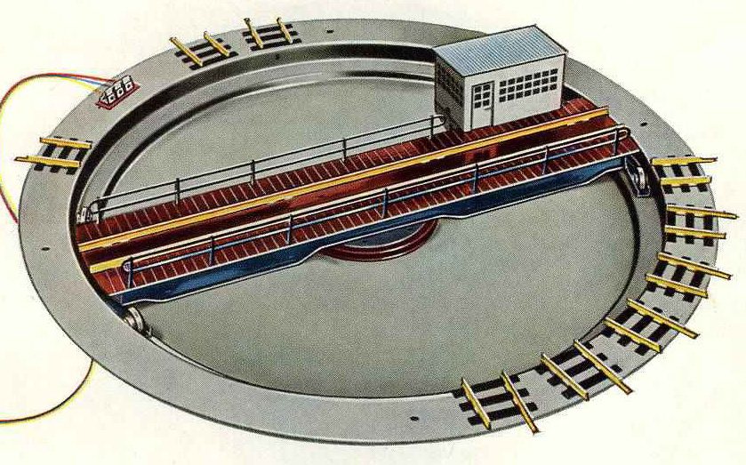

Hola aqui os pongo unas fotos de la rotonda, ya que no se que marca es, aunque sospecho que es fleishman.A ver si vosotros la conoceis :D

Mira tu que tienes la placa si estas referencias de Flesichmann se parece a la tuya:
Fleischmann ref. 6018 y 1780.jpg (95.08 KiB) Visto 1743 veces
Un saludo, Angel

Es que las fotos estan hechas con mi movil ya que mi camara ha hecho caput :twisted: . La placa es la segunda seguro, luego te subo fotos del mecanismo.Alguien tiene la hoja de despiece de esta rotonda???
gracias de nuevo y un saludo
