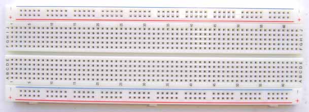

supuesto que el software está instalado, es muy útil una placa 'protoboard', que es una placa de contactos donde poder probar las aplicaciones (mejor que sea buena porque si no los contactos fallan mucho y es desesperante):
Voy a buscar un circuito básico de entradas y salidas que hice precisamente para arduino y lo pondré cuando lo encuentre por si alguien se lo quiere hacer. Con esto ya se puede empezar a probar las aplicaciones básicas que vienen como ejemplo en el arduino e ir haciendo modificaciones a esos programas, que es la mejor manera de avanzar.

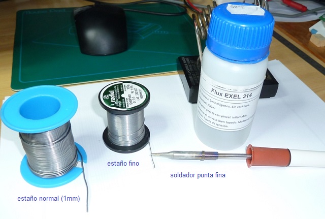

Para terminar el circuito:
Un buen soldador (con un uso normal durará toda la vida) tipo lápiz, de punta fina (0’5 mm por ejemplo) sobre todo si se va a soldar componentes de montaje superficial, smd, ya sean diodos LED o circuitos integrados. Estaño en hilo (fino a ser posible) o pasta. Y flux que es un producto que facilita la soldadura y ayuda a evitar que el estaño nos haga cortocircuitos entre pistas de cobre próximas (el de la foto es alcohol isopropílico, por su olor).
Si se es principiante conviene practicar antes en placas de deshecho. Los componentes electrónicos son sensibles a la temperatura; hay que seguir los consejos que se pueden encontrar fácilmente en internet. Una recomendación básica es seguir el orden: primero calentar con la punta del soldador los dos elementos a soldar (por ejemplo un par de segundos); acercar después el estaño hasta que fluya en una mínima cantidad y retirarlo entonces (por ejemplo un segundo) sin apartar el soldador; y un momento después (otro segundo) retirar el soldador y dejar que enfríe la soldadura sin actuar sobre ella de ninguna manera. Debe quedar brillante. Como NO se debe hacer nunca es utilizando el soldador como si fuera un pincel dando pasadas sobrecargando la soldadura de estaño y sobrecalentando el componente sin mantener el calor adecuado en el punto a soldar.

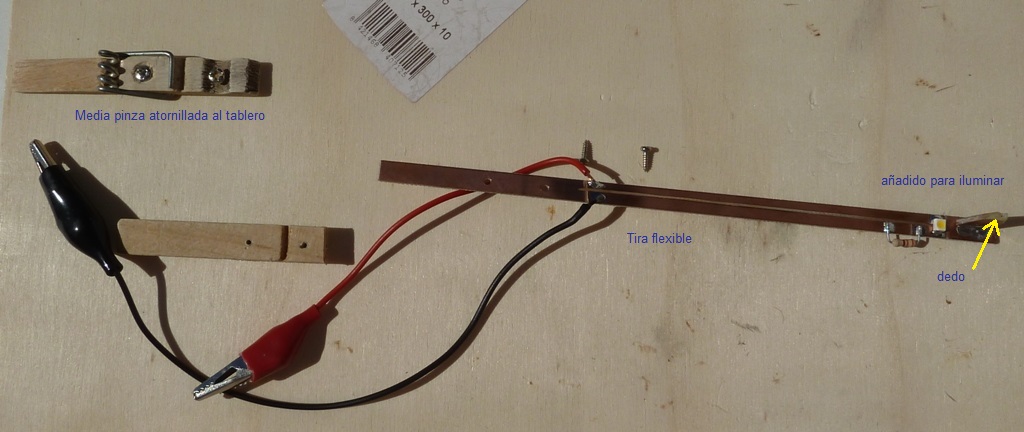

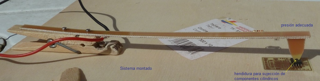

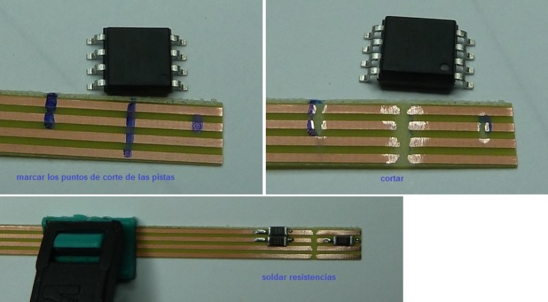

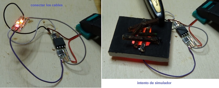

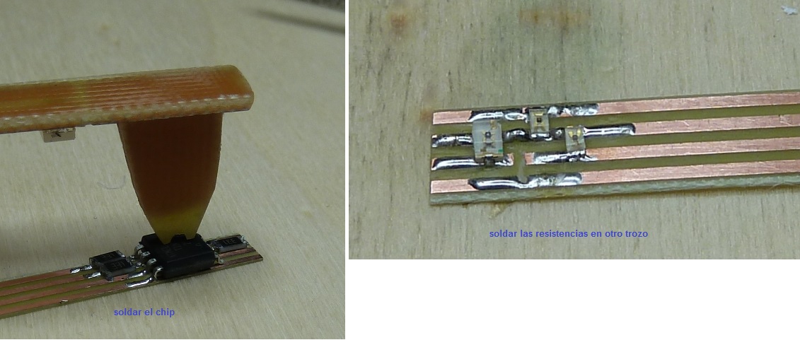

Ayudas para smd:
Los componentes de dos terminales como resistencias, condensadores o diodos se sueldan con relativa facilidad pre-estañando previamente la pista de cobre donde se situará un terminal y sujetando el componente con unas pinzas; una vez soldado un terminal en su posición correcta, el otro terminal se suelda con facilidad.
Para los circuitos integrados de varias patillas la situación es más compleja: si con una mano sujetamos el componente en su posición y con la otra sostenemos el soldador nos faltará una tercera para acercar el estaño. Siguiendo la máxima de que nada se resiste al pensamiento, después de mucho pensar ‘inventé’ el eleventh finger que me facilita enormemente lo que antes me era imposible: una simple pinza de la ropa es mi undécimo dedo que me sujeta el chip en posición y ahora tengo las dos manos libres para acercar el soldador y el estaño para hacer una buena soldadura (previamente aplicado el flux):

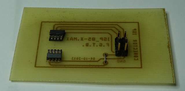

Para programar:

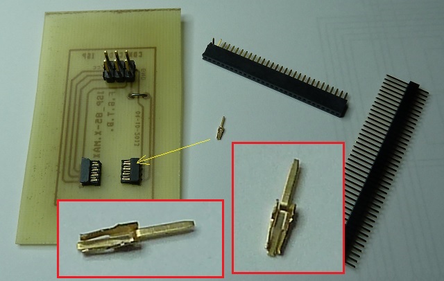

Para nuestros circuitos sencillos utilizamos chips de la familia de los que componen el Arduino, pero más modestos en tamaño, memoria, pines,etc. Debemos programarlos. El fabricante Atmel ha previsto un sistema de programación en el propio circuito de aplicación, pero esto para nosotros no es muy práctico. Lo deseable es depurar el prototipo y el programa a partir del propio Arduino, y una vez obtenido el resultado final soldar el chip en la placa una vez hayamos grabado el programa en él. Los zócalos para chips smd no son fáciles de encontrar ni mucho menos baratos. Os propongo mi solución para el chip de ocho patillas:
Se trata de una tira de pines hembra de paso 1.27 mm. separadas unos 14 mm. para permitir alojar el chip sobre ella, a la cual se recortó uno de su laterales.
Hay que fijarse en la forma de U de los pines y seccionar la tira por su lado abierto.
Sujetando con la mano para facilitar el contacto, la programación se hace sin problemas (algún fallo de contacto a veces, nada más).
Y esto es todo lo que se me ha ocurrido hasta ahora. Todas las aportaciones que podáis hacer serán de utilidad, porque esto no es más que mi opinión. Iré poniendo en otros hilos, con el distintivo 'tren.ino' lo básico que he hecho como prototipos hasta ahora.
Germán

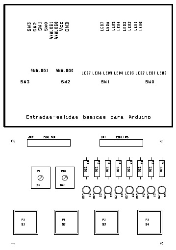

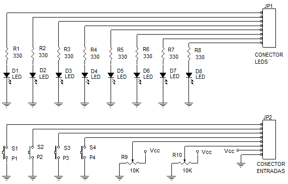

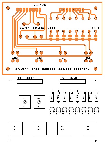

Para quien quiera prepararse una placa con entradas y salidas básicas:
Esquema eléctrico:
Esquema IO.png (9.86 KiB) Visto 10299 veces
Distribución de los componentes. Vista a través de la placa:
Vista como carátula:
Y los pdf correspondientes:
Foro_pistas.pdf
(11.08 KiB) 348 veces
Foro_smt.pdf
(7.39 KiB) 268 veces
Foro_sst.pdf
(8.61 KiB) 293 veces
Germán

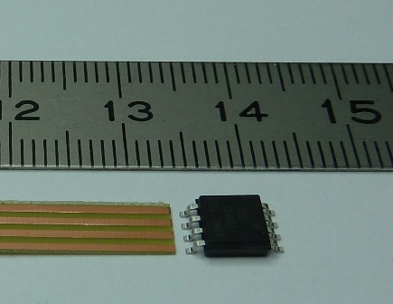

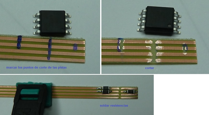

...y más:
visitando el catálogo completo de ledbaron, además de los LEDs encontré las pletinas de fibra de vidrio que vienen con pistas separadas 1'27mm (la separación de patillas de los chips smd en formato SO) y en pocos días me llegó un pedido en el que adquirí una de ellas de 0'3mm de espesor. Pienso que puede ser un recurso, entre otras aplicaciones, para quienes no puedan o no deseen preparar circuitos con chips smd. Es algo más lioso de lo que supuse en un principio, pero es accesible. Os muestro como preparé uno de los prototipos de iniciación que comentaré en otro hilo. Primero, el tamaño:
luego haciendo unos cortes con la Dremel:
tan finas que las resistencias 0805 (4x1'27mm) apenas caben
y hasta los LEDs 0603 (1'5x0'75mm) quedan justos
Germán
