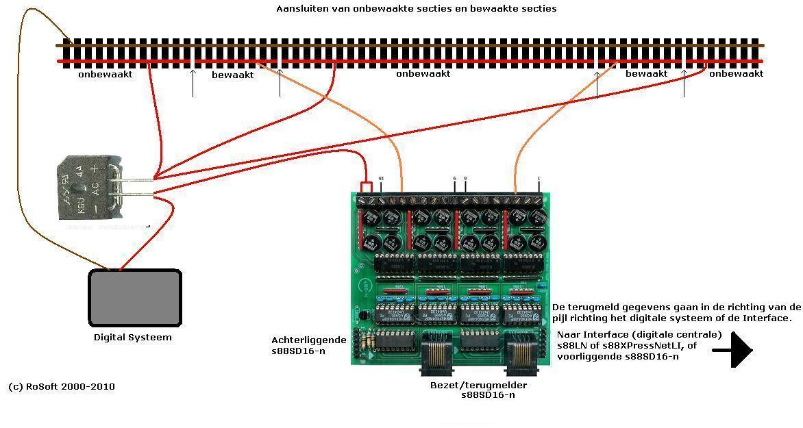

Tengo que instalar tambien estos diodos que e visto en la web de rosoft?
Junto al retromodulo?

ese puente diodo es para los tremos de via que no tengan retrocontactos, pero lo suyo es que toda la maqueta este con retrocontactos

Hola. Entonces entiendo que van unidos al retromodulo, pero conectados en la zona de vía donde no esta conectado el retromodulo, es decir, justo en la frontera de inicio y fin de un bloque( de un sentido único).
Perdonar pero llevo un lio de dos pares de narices. Es que no quiero instalar nada en la maqueta y luego ver que me he dejado algo por el camino.

¿Y que se supone que hace ese puente? porque no lo he visto colocar nunca...
Mensajes: 312
Registrado: 08 Abr 2009 02:04
Este es el.esquema que hay en la web de rosofot
Enviado desde mi GT-N7100 mediante Tapatalk

No es mala idea: dado que esos módulos incorporan los clásicos detectores de consumo por diodos, que reducen en algún voltio la tensión en los tramos controlados, para que la tensión en los que no lo están se pareza a la de aquellos se intercala en serie ese puente de diodos gordo, que causa el mismo efecto.
En la foto parece que las patillas + y - las doblan hacia adentro para juntarlas, pero NO debe hacerse así, pues se causaría un cortocircuito. Mejor cortarlas ya que no se usan.
EDITO: el texto subrayado está mal. Justamente es al contrario. Sí hay que juntarlas y cortocircuitar esos terminales para que el puente funcione. En el dibujo del mensaje siguiente se puede ver por qué. Mis disculpas.

Segun la foto de la web que puse un poco mas arriba las patillas + y - parece que estan cortadas. Y es necesrio este diodo o solo es recomendable?

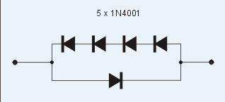

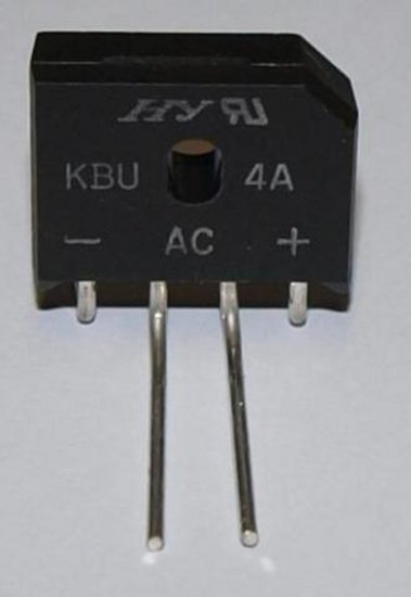

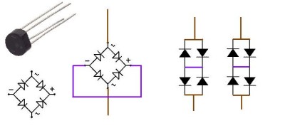

Para empezar esto no es imprescindible ni necesario solo se pone por un tema mas bien estético.
Los detectores de consumo funcionan con cuatro diodos que lo que hacen es detectar por una caída de tensión provocada por la locomotora o algo que tenga consumo al entrar en el tramo del rail cortado, esto provoca una pequeña caída de voltaje en ese tramo de rail con lo que se puede apreciar un pequeño saltito de velocidad del tren al pasar de un tramo con el detector a un tramo si el.
Este chisme se pone (si se quiere) para igualar los voltajes en las dos zonas y no se vea un pelin ese saltito de velocidad, es mas bien por solucionar un tema visual.
Este chisme es un puente rectificador, interiormente lleva cuatro diodos, con lo que también podemos poner en su lugar en vez de este cuatro diodos que hacen el mismo trabajo.
Podemos comprar el puente rectificador en los chinos de Ebay o los diodos que nos costaran cuatro perras.
Se recomienda para H0 que los diodos sean del tipo By255 que aguantan 3A. y ante un cortocircuito no se freirán y para N los del dibujo son suficientes.
Lo mismo hecho con diodos normales y corrientes:
Un saludo, Angel

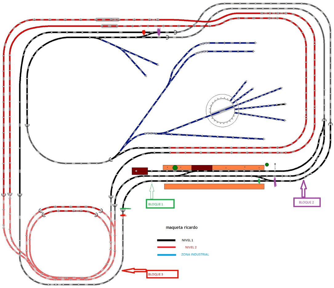

Solo he puesto los bloques del circuito exterior en el esquema de la maqueta, para ver si estaria correcto.
son 3 bloques.

Mensajes: 761
Registrado: 12 Ene 2012 14:44
No me parece que estén ni bien ni mal. Simplemente son muy pocos. No imagino para qué servirían.

Lo dibuje asi por el tema de que tiene q7e estar el circuito completamente señalizado con bloques para el.ordenador. intentare hacer mejor la segmentacion. Gracias por el consejo.
