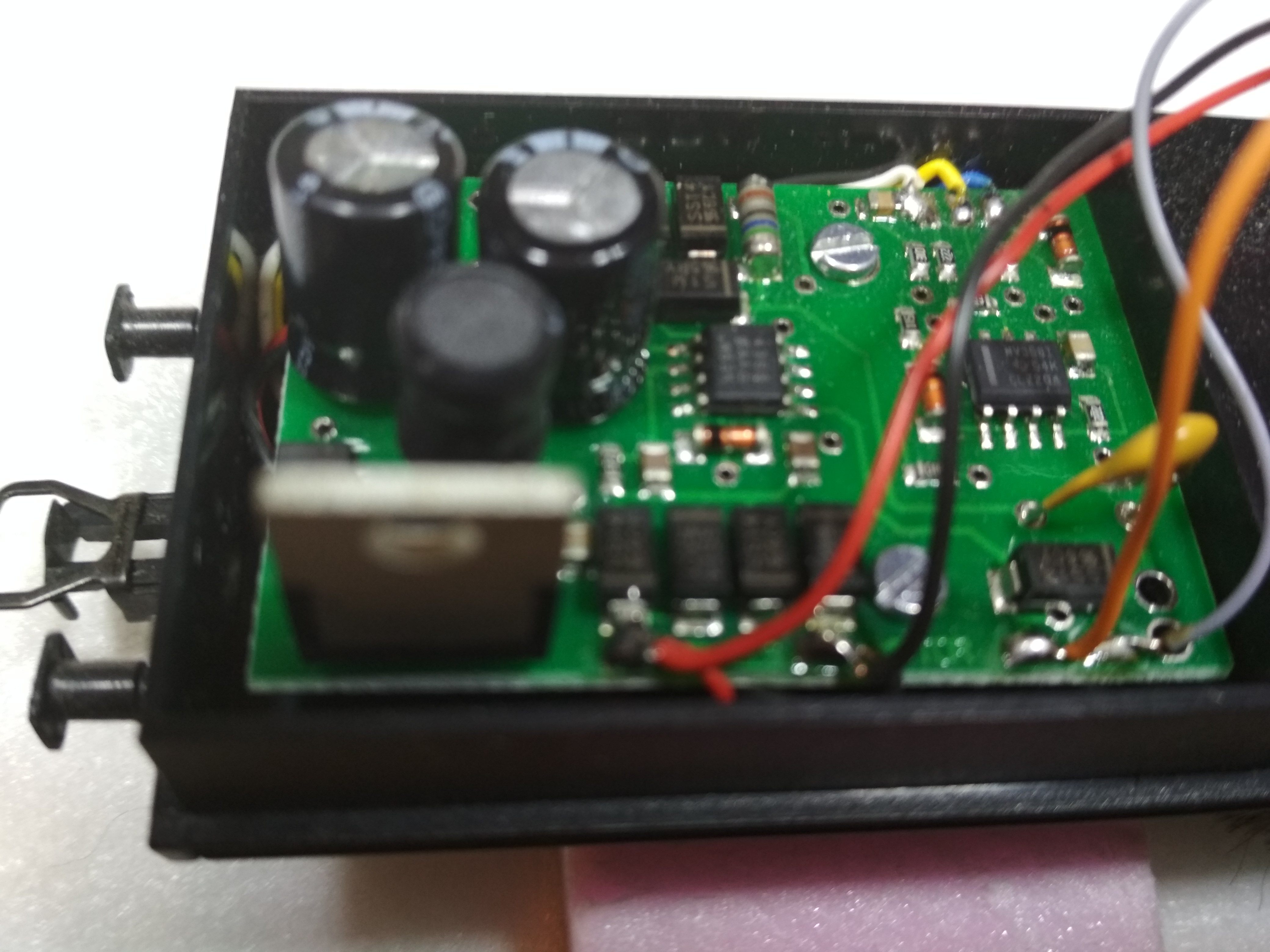

Hola a todos.
Tengo el vagon aspirador Lux 8831.
La aspiración comienza o bien al alimentar el circuito o al mover el vagón.
Alguien puede decirme como instalar un decoder y digitalizarlo?.
El cable naranja/gris va al motor.
Y los cables rojo/negro a las ruedas.
De esta manera solo se pondría en funcionamiento cuando sea necesario.
Gracias por vuestra ayuda.
Jose

Buenas tardes
Desde mi punto de vista,lo bueno de la electronica de este vagón,es que te ahorras tener que ponerle un decoder;yo,el que tengo,una vez en via con alimentación,tras pocos segundos de aspirar,deja de funcionar y solo lo hace si se mueve hacia una ú otra dirección;déjalo apartado en una via sin moverlo y te quitas el problema de digitalizarlo aunque en el caso que quisieras,lo que dices dices respecto a los cables de alimentación del decoder y del motor es correcto.

Hola Olper.
Si, se para los pocos segundos, pero es molesto e innecesario, que cada vez que alimentas la maqueta, sin necesidad se ponga a funcionar.
Y lo de los cables, es la instalación actual. Se que corresponde tambien a los colores de los decoders, pero si los conectas al decoder, la conexion a la placa del circuito impreso la pierdes..., fijate bien.

Una cosa mas: Si lo digitalizas,por descontado que tendrás que quitar la placa que trae,y vigilar el sentido de giro de la turbina de aspiración porque no creo que sea indiferente,lo cual sería algo complicado acordarse,tras un tiempo de digitalizarlo,si va a derechas ó a la inversa puesto que no se trata del motor de una locomotora;si me apuras,y como es un motor Faulhaber con muy poco consumo,podría ser mas interesante conectarlo a una salida de función mas que a la salida del motor porque de esta manera no hay posibilidad de invertir el sentido de giro,no obstante pudiera ser necesario intercalar una resistencia para no sobrepasar 12 voltios y dañar un motor,por otra parte,algo caro.
Por si te sirve de algo,he visto que en el vagón limpiavias de MABAR,curiosamente,el sentido de giro de la turbina de aspiración,es indiferente,aspira igual girando a derechas ó izquierdas cosa que como digo,lo ignoro en relación al de LUX.

No. Precisamente esta es una de las funciones de la placa, la de mantener el giro del motor siempre en el mismo sentido independientemente de la polarización de la alimentación.
Hay que tener en cuenta que los vagones limpiadores LUX van equipados por tres placas distintas dependiendo de si la placa sirve para alimentar también el vagón rodillo o no. LUX tiene una extensa documentación de como digitalizar cada una de las versiones de los vagones. Eso sí, está en perfecto aleman!!!!

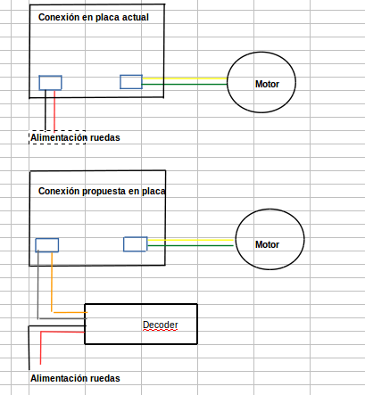

También había pensado intercalar el decoder sin quitar la placa entre los cables gris/naranja.
De esta forma, creo, que funcionaria solo cuando lo active el decoder.

Si he entendido bien intercalarias el deco entre la placa electronica y el motor ?. Si es asi, no se como se comportaria el deco porque esa corriente está ya rectificada.Por probar no creo que pasara nada aunque eso es algo hipotetico.
Por otro lado y como dice Fantito,podrias ojear las instrucciones de digitalización por si algún esquema general te fuese de utilidad aunque creo que el vagón que unicamente es aspirador no tiene mas que una placa electronica si no recuerdo mal.

En resumen entiendo que se debe insertar el decoder (cables negro y rojo) entre la conexión de las ruedas y la salida del decoder (naranja/gris).
Osea los cables negro y rojo del decoder a los cables negro y rojo del Lux y los cables naranja/gris del decoder al punto de conexión donde estaban antes los cables negro y rojo del LUX.
Estás de acuerdo?

Atención!!!! Creo leer que el motor del aspirador va a 5v!!!!

Correcto, si, lo había visto.
Pero intercalo el decoder antes de la placa del Lux.
En ese punto le llega normalmente a la placa la tensión de las vías.
Otra cosa es el tipo de corriente que proporciona el decoder, si será válida o no a la placa.

Algo asi...
Pantallazo-2019-05-03 17-45-43.png (20.43 KiB) Visto 3602 veces

La variación que propones creo si puede servir pero quizás fuera mas comodo en vez de conectar los cables del deco que van al motor,conectar un cable de función y el cable positivo común ( azul ); asi solucionas el tema de los 5 voltios de alimentación al motor pero recuerda que maneteniendo la placa original de LUX,cuando actives el decoder para la aspiración va a hacer el mismo proceso que hace en su estado actual:funcionamiento de varios segundos,parada y si se tracciona ó se empuja el vagón se activa nuevamente el aspirador por lo que el decoder no "pinta" nada. Otra cosa seria "bypasear" la placa de LUX y conectar como ya te comenté el deco al motor con la imprescindible resistencia para limitar la tensión,pudiendo asi controlar el aspirador según tus necesidades.

Se supone que cuando active el decoder en este caso es porque voy a utilizar el vagon, por lo tanto es correcto que trabaje en modo normal.
El fin que persigo es que cada vez que " enciendo", la maqueta, no trabaje sin necesidad.
Hombre mas fácil que todo eso, sería aparcar la unidad de limpieza (tengo la aspiradora y la pulidora ésta, digital) en una vía final con eclisas aislantes, en su medida. Así lo tuve un tiempo, pero no es una solución que me guste.
Prefiero ya que tengo algún decoder desmontado por sustitución, aprovecharlo.

Sobre el aspirador, que te parece la conexión propuesta, intercalando el decoder entre la alimentación de la vía y la placa?.
La corriente de salida del decoder a la placa, le afectaría de alguna forma?.

Según creo la tensión que hay entre cable común positivo del decoderc (azul) y uno de función (por ejemplo verde, o blanco), es de 16v.
