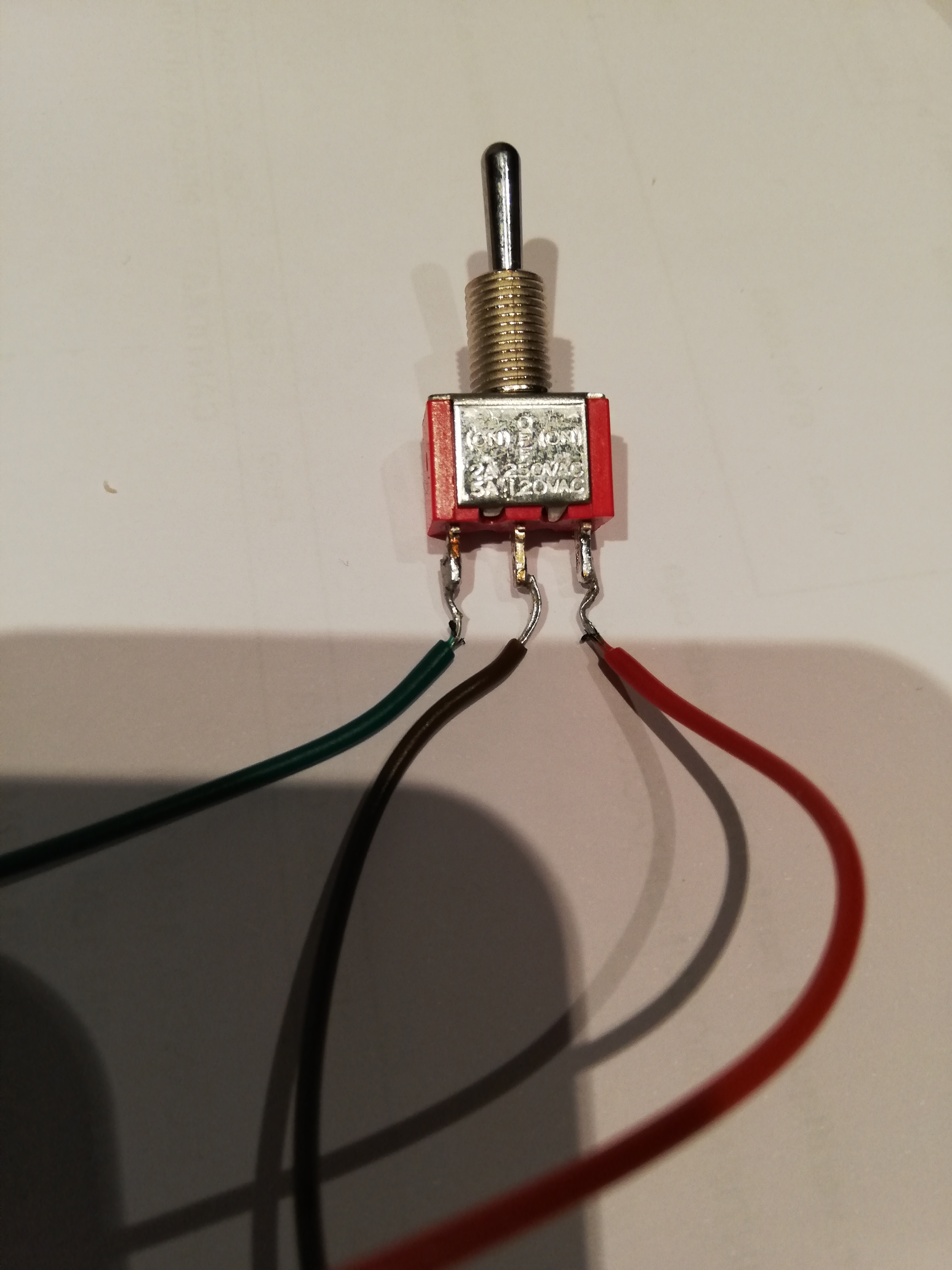

Para moverlos utilizo un interruptor on-off-on, con retorno al centro de 1 solo circuito.

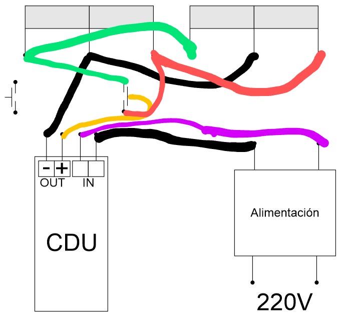

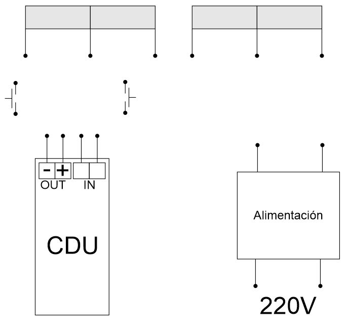

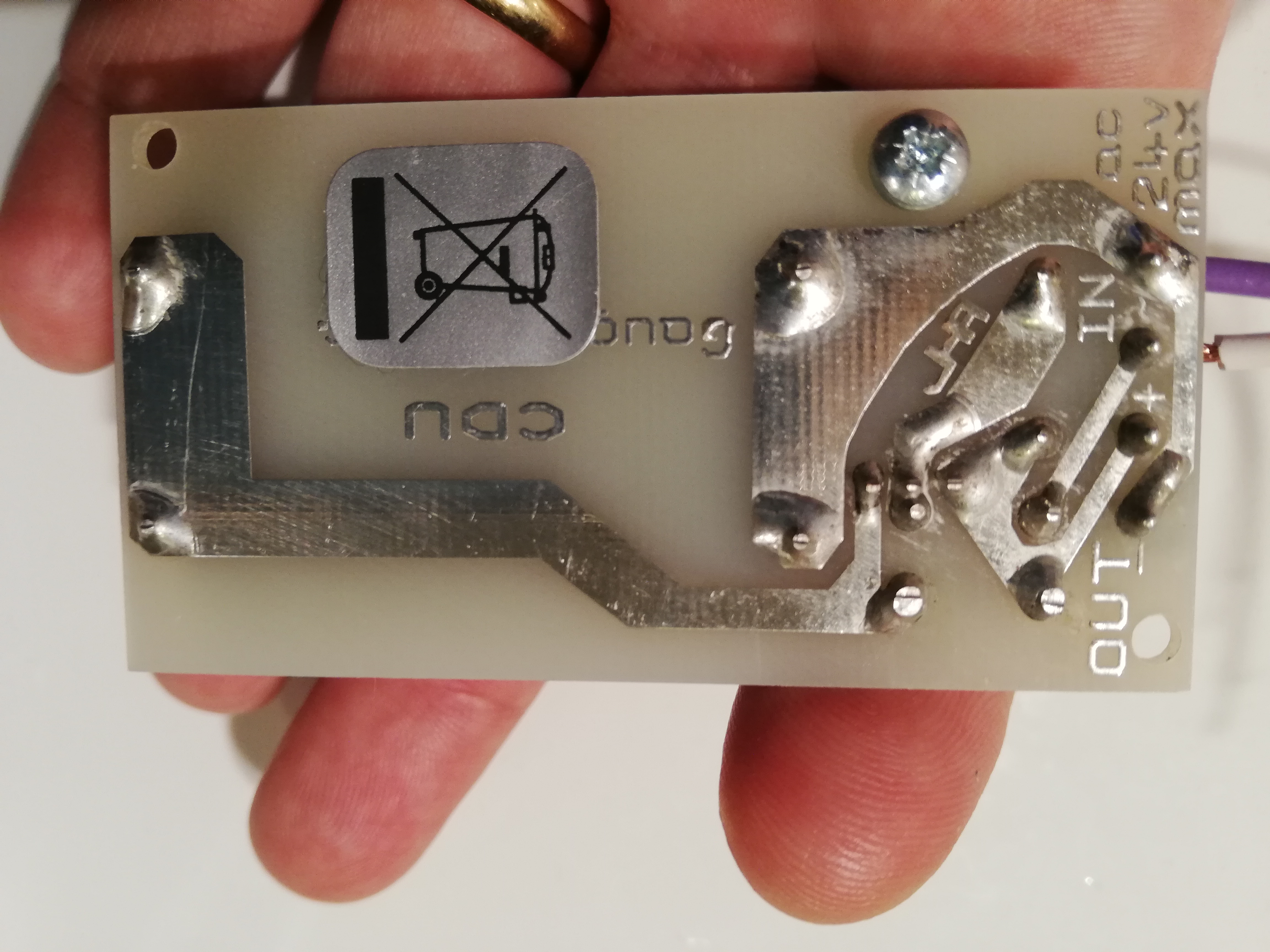

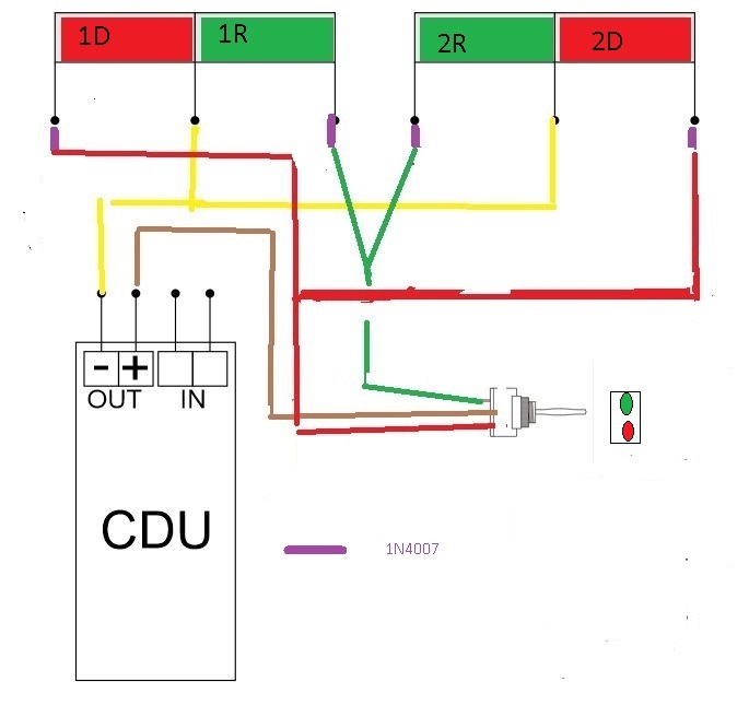

¿podrías poner las conexiones en este esquema que te paso? (salva la imagen y la editas con el paint o similar, no hace falta nada sofisticado)
Y esa alimentación que te da varias posibles tensiones de salida ¿a qué tensión le tienes puesto? ¿15V, 16V o 19,5V?
Mensajes: 140
Registrado: 23 Dic 2015 19:49
La tensión del transformador la tengo puesta a 19,5.
Sólo utilizo un interruptor de palanca para mover los 2 a la vez y ahorrar espacio en el panel de mandos.

Hola.. podrías poner un esquema de las agujas ?? y miraré de hacerte un esquema de conexionado
mas que nada para valorar el itinerario que hace el tren y ver que bobinas hay que activar simultaneamente...

Las conexiones las veo bien, lo motores van en paralelo.
He visto la hoja de instrucciones del módulo CDU de Gaugemaster y dice que puedes operar hasta 6 motores simultáneamente, aunque el esquema que viene es de uno sólo con la opción de otros, pero cada uno de los otros con su propio switch de control, así que no lo acabo de ver claro.
Pero creo que serranito tiene razón en si lo alimentas con corriente continua o alterna, el manual dice que debes alimentarlo con alterna,.
Las dos alimentaciones que has puesto, la negra y la azul puede que no te valgan, pues suministran corriente continua (otra cosa es que la CDU entregue corriente continua, pero hay muchas que necesitan alterna para cargar los condensadores (aunque estos estén polarizados)
Debes probar con un transformador o fuente de alimentación que de corriente alterna, se ve porque al lado de los voltios pone un signo "~"

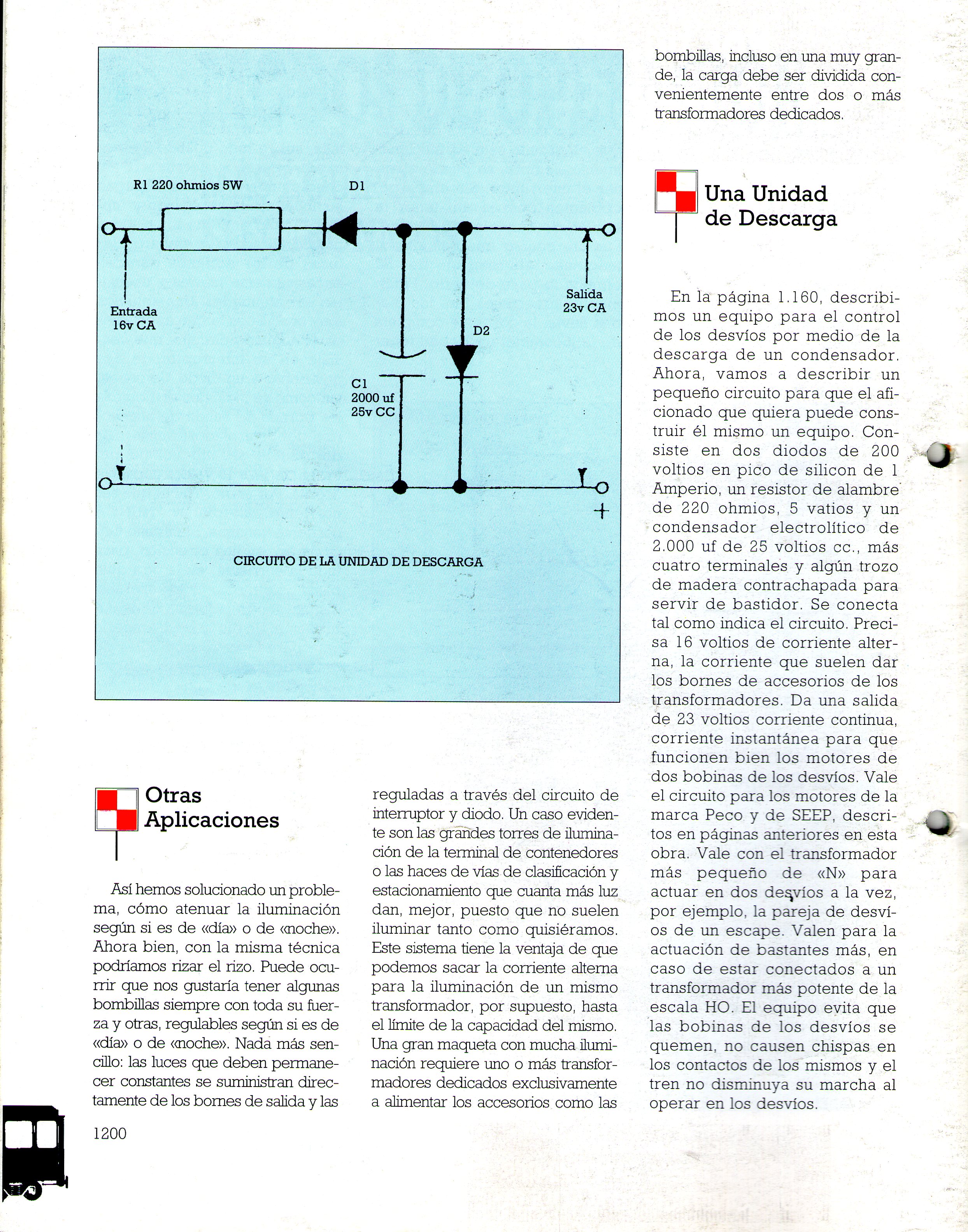

Hola... a la CDU le entra corriente alterna - hasta 24 v - y tras un pte. rectificador de diodos suministra corriente continua ..
quizás las modernas que se fabrican hoy dia tienen entrada de c. continua directamente, pero la que tengo yo y la que muestra el forero tiene 4 clemas : 2 de entrada (C.A.) y 2 de salida ( C.C.) y si nos fijamos bien veremos los símbolos + y -
las bobinas son alimentadas pues, con corriente continua descargándose el /los condensadores ( y aquí quizás meta la pata ) creo solo se pueden "cargar" con c. continua..como las bobinas británicas son muy "glotonas" consumen amperaje .. es por eso que Peco y Gaugemaster recomiendan el uso de una CDU ( que también sirve como final de carrera electrónico ) y reitero que para hacer itinerarios hay que poner diodos protectores tipo 1N4007 en cada entrada de la bobina.. es decir si una bobina determinada recibe 1 cable o 4 cables cada cable debe tener ese diodo.. otra cosa sería accionar cada desvio de manera aislada y aun así se recomienda el empleo de una CDU que insisto, alimenta momentaneamente "gran cantidad" de corriente continua a la bobina que se acciona

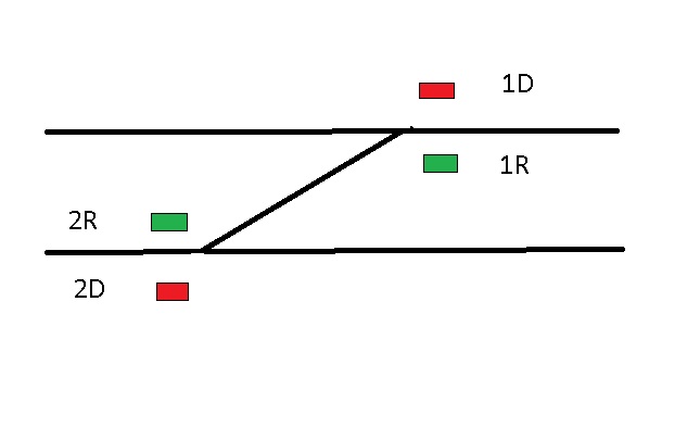

Pienso que lo que le ocurre al forero y sin saber bien la disposición de las agujas :
entiendo que son 2 agujas enfrentadas para unir 2 vias paralelas y que un tren pase de una via a la otra paralela, es por eso
( deduzco ) que quiere accionar 2 bobinas desviadas (B.D.) simultaneamente y de la misma manera accionar las 2 bobinas rectas (B.R.)
entonces - insisto sin saber bien la disposicion - subo algun esquema

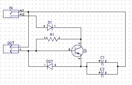

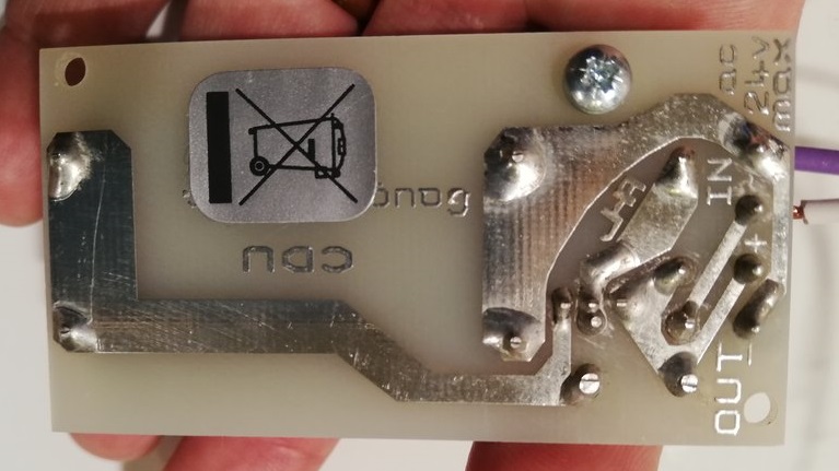

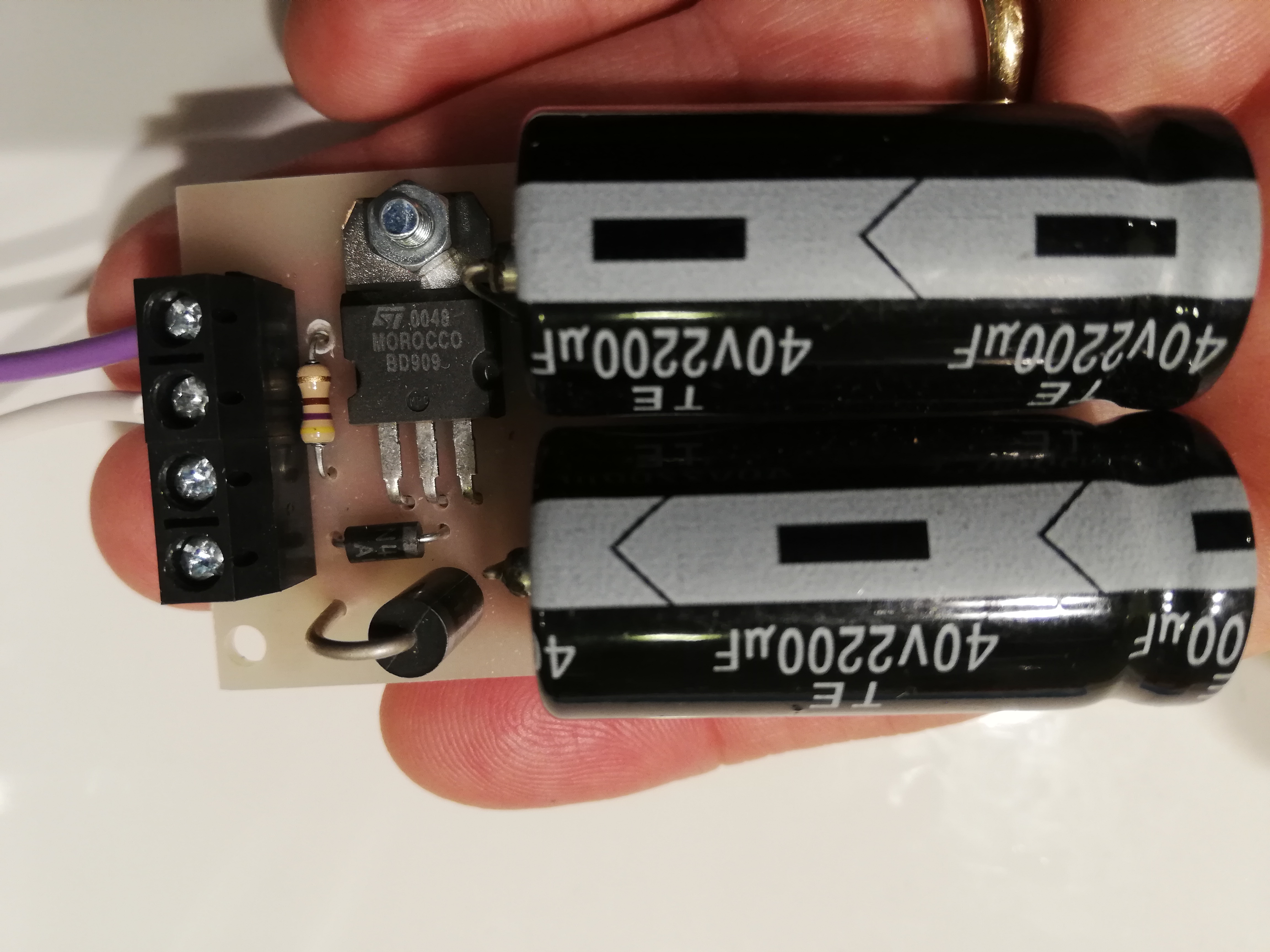

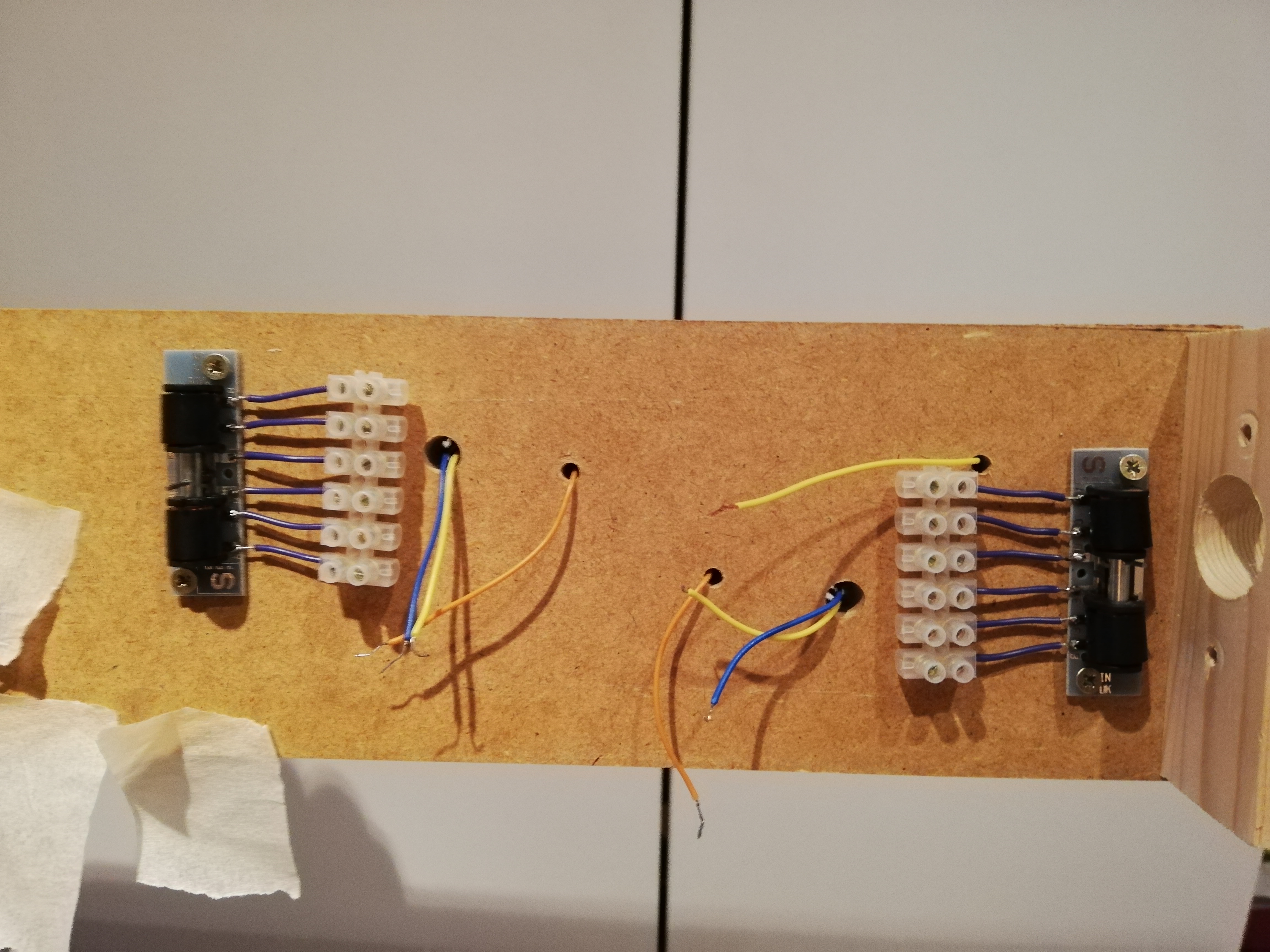

Con las fotos, he estado haciendo un poco de "ingeniería inversa" y me sale este diagrama
Supongamos que en la salida no está pulsado el botón (o conmutador on-off-on), a todos los efectos, la conexión de salida está abierta)
Entonces:
  • cuando la entrada está en el semiperiodo con AC1 positivo, el diodo D1 corta, el transistor no conduce y los condensadores ni fú ni fá
  • cuando la estrada está con el semiperiodo con AC1 negativo, el diodo D1 conduce , el transistor se polariza y conduce y los condensadores se cargan, pero nunca se les pone en la tesitura de una tensión inversa, gracias a D1
Ahora cerramos el circuito de salida, pulsando el pulsador o el conmutador on-off-on
Entonces por la salida circulará corriente proveniente de los condensadores a través de D2, pero el transistor corta también a través de R1 y los condensadores no reciben carga de las líneas AC, una vez descargados los condensadores y en el semiperiodo positivo de AC2, el transistor no conduce debido a que está "recibiendo" negativo a través del circuito conectado a salida (bobina + pulsador) y los condensadores no cargan.
Cuando soltamos el pulsador, el transistor vuelve a conducir en los semiciclos positivos de AC2 a través de D1 y R1 y los condensadores se vuelven a cargar a la espera de un nuevo uso.
Todo esto es lo que yo deduzco de las fotos que has enviado y del esquema que me sale.
Sobre la alimentación de este esquema, veo que funcionaría en alterna (sin problemas y sin un puente de diodos, sólo lleva uno de entrada) y posiblemente también en continua, pero eso sí, asegurándonos que el negativo entra por la pata AC1 que es el conector más externo de la entrada, ese que en la foto lo tienes con el cable morado (¿violeta? ¿fucsia?)
Ya nos cuentas

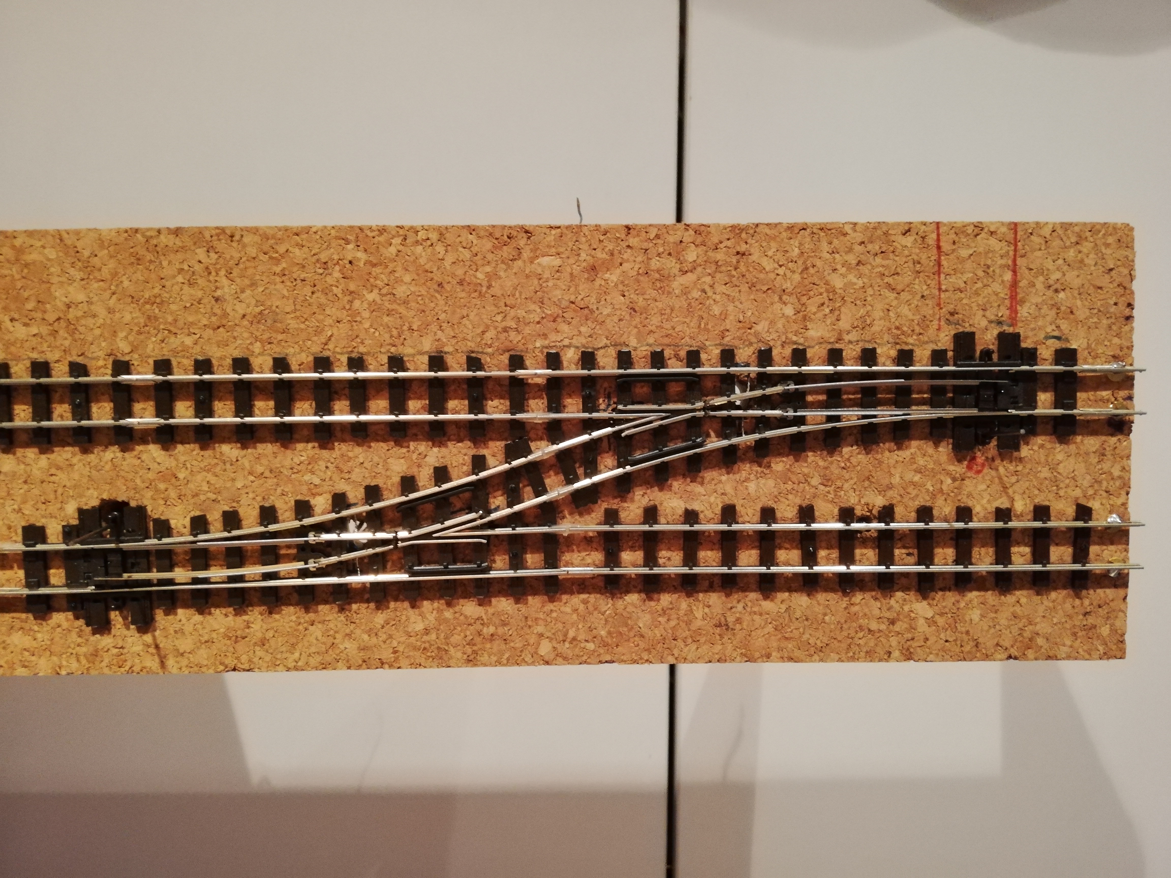

Efectivamente, lo que pretendo es mover a la vez dos desvíos enfrentados.

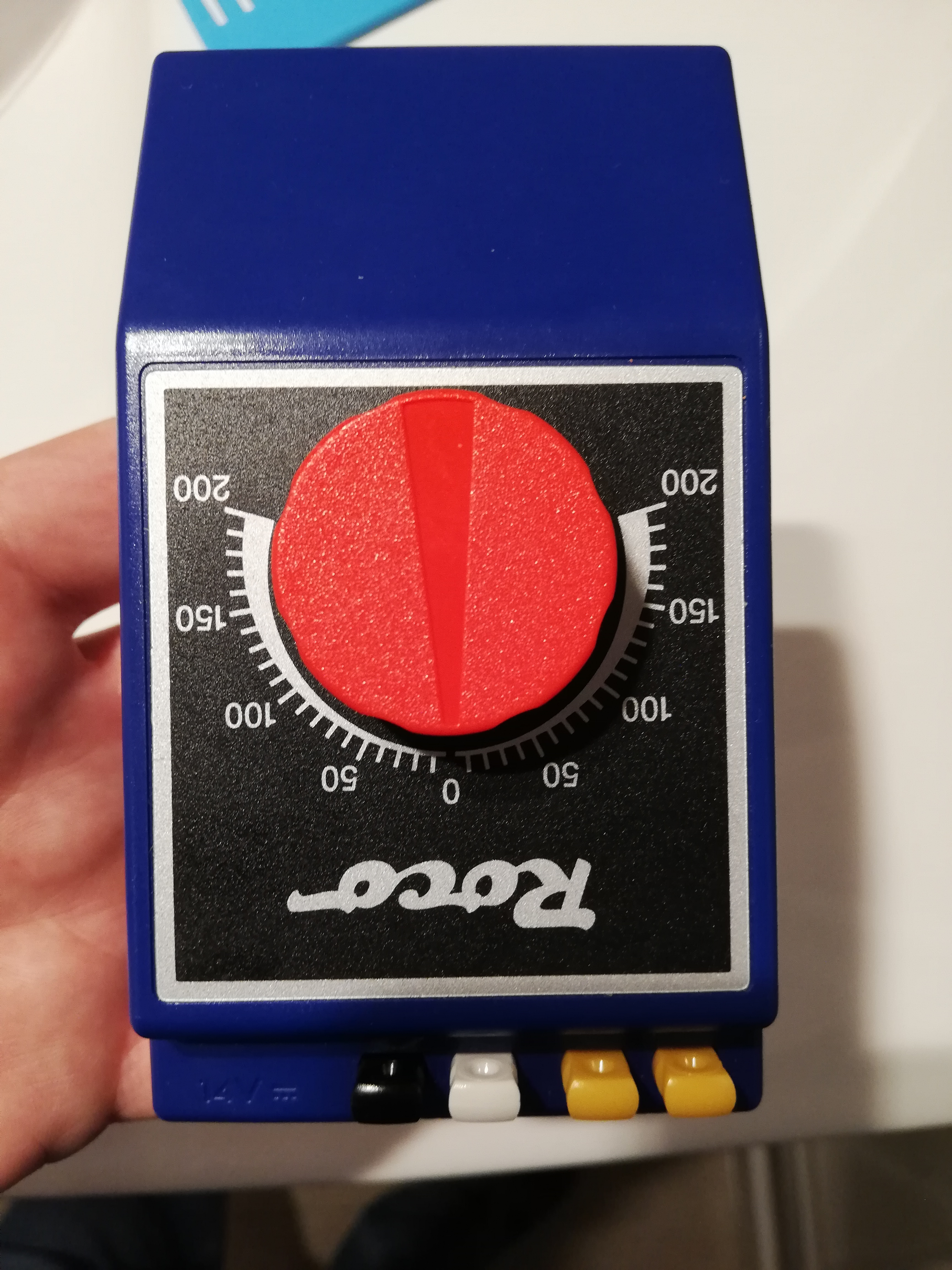

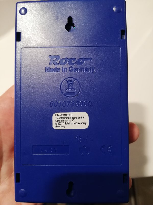

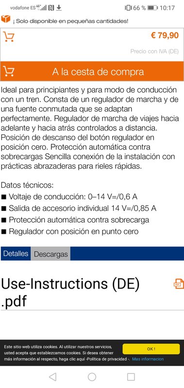

Yo pensaba que la salida de accesorios del transformador Roco era CA, per viendo las especificaciones dice que es CC, el transformador del portátil es también de salida CC, por lo que lo único que me queda por probar es un transformador de CA para alimentar la CDU de 24V máximo.
Lo que probado todo incluso, poner cables más gordos por si no llegaba bien los Amperios de la CDU a las bobinas de los PM1, pero nada.
El tema es que si no monto los motores en los desvíos las bobinas del PM1 si mueven a la vez todo el recorrido. Pero una vez metida la varilla en los desvíos, ya no consigue mover los espadines.
Reitero lo dicho anteriormente, si acciono una sola bobina, funciona perfectamente y el espadin del desvío mueve correcto.
No se si probando los diodos que dice Serranito funcionaría, pero lo único que me queda por probar es un transformador AC, si tampoco funciona, pues nada a mover cada PM1 de forma individual.
Especificaciones transformador Roco

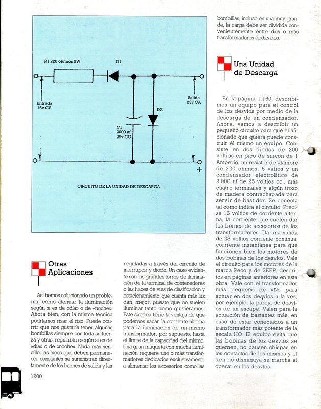

Hola.. a la explicación del Matao poco puedo decirte pues mis conocimientos de electricidad son menos que básicos y de electrónica ni te cuento...
yo solo puedo explicarte que en mi maqueta las agujas son Roco antiguas accionadas por motores a bobinas Roco excepto 2 agujas que están accionadas por bobinas Peco a distancia, por debajo hay un larguero que impide colocar el motor correspondiente Roco y Peco tiene accesorios para accionar a distancia y otra bobina Jouef que acciona una señal mecánica de maniobras , señal solidaria a una aguja que va a la via de depósito..
Uso pulsadores para los itinerarios -acciono el pulsador para una via determinada y se accionan una o varias bobinas simultaneamente sin problemas..eso si colocando un diodo en la entrada de la bobina que recibe el polo + de la CDU, si esa bobina recibe x cables, pues x diodos
- las agujas Roco tienen la traviesa portaespadines libre..
- no sé si las que tu muestras de Peco tienen el famoso muellecito que fija los espadines y si las Gaugemaster disponen tambien del muelle que retiene el nucleo de hierro dulce en una posicion u otra.. si es así, estas Gaugemaster están pensadas para desvios con los espadines libres o con el muellecito roto y quizas aunque la "castaña" del movimiento de la bobina ( Peco igual : pega unos castañazos de aupa ) no sea suficiente para mover las 2 agujas simultaneamente .. sería similar al aumento de amperaje que sufre una loco a la que le das bastante voltaje pero frenas con la mano, por ejemplo...
- sería interesante que si usas el adaptador de PC localizaras la polaridad de los 2 cables y valorar "enchufarlos" directamente a la salida de C.C. de CDU o lo que explica el Matao que supongo que se referirá a que los "enchufes" a la entrada de C.A. tal como él te explica pero que yo, por ignorancia en electrónica no se desentrañar ...
- si tienes los polos localizados haz la prueba de prescindir de la CDU y entonces puedes seguir el esquema que he subido siendo lo que está representado como CDU el adaptador del PC y siempre con los diodos en la entrada.. si sigues la polaridad del dibujo, claro está..
- tal como he comentado antes me volví "majara" y hasta que no puse el trafo que te he mostrado no había manera de accionar varios desvios al unísono, aunque repasando instrucciones y demas parece ser que no es determinante.. pero en mi caso si lo fue, conservo algun otro trafo comprado en Diotronic en Barcelona que solo proporciona 1A y na de ná
SALUDOS CORDIALES
manual-cdu33-201904211400.pdf
(226.33 KiB) 40 veces

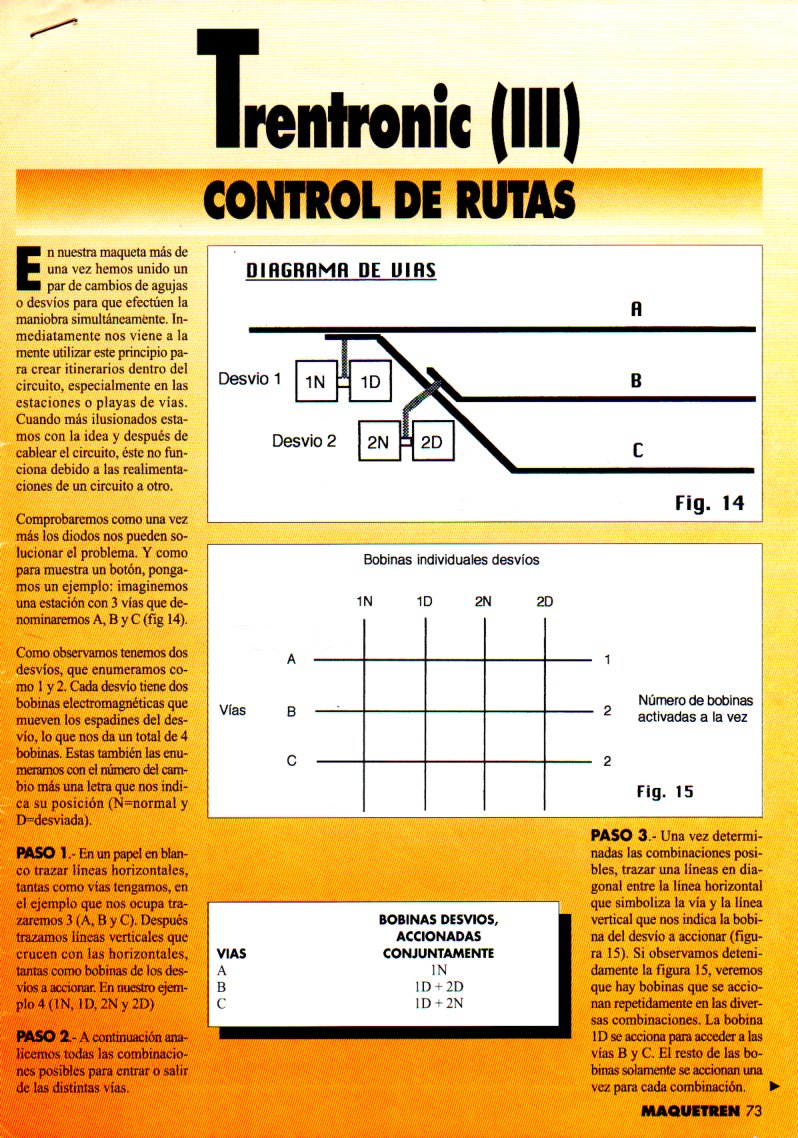

Mensajes: 1525
Registrado: 13 Ene 2013 01:23
repasando : explicas que se mueven las bobinas al unisono .. sin problemas , usando que fuente ?? y de que manera ??
pero que cuando las adaptas a las agujas entonces apenas se mueven..en todo caso quizás el problema sean las agujas que van muy fuertes ?? o quizás la varilla no esté bien centrada con relación a la aguja/s ?? o lo que comentaba de los muelles

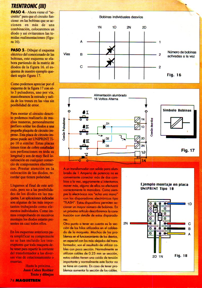

en cuanto a lo de los diodos en mi maqueta si son necesarios pues a una aguja le siguen otra/s .. y se dan retroalimentaciones que se bloquean con los diodos
no es como en tu caso..que están enfrentadas en via de escape.. no creo que te solucione el problema aunque proteger la entrada de la bobina con un diodo ni es caro ni le afecta en nada, siempre que reciba C.C. y sea el polo + ( creo )
control de rutas (3).jpg (83.09 KiB) Visto 1263 veces

Como te indica Serranito, el problema va a estar en el muelle de posicionamiento de las agujas, si dices que sin poner la varilla te funciona y poniendo la varilla no, no es un problema eléctrico, es mecánico.
Teniendo el motor sin acoplar a la aguja ¿puedes mover fácilmente la varilla de un lado al otro o hay cierta resistencia a cambiar?
Si hay cierta resistencia, entonces debes quitar el muelle que fija los espadines en su posición en la aguja, si no, yo también lo quitaría pues tiene pinta de que los motores no pueden con tanta resistencia, aunque entonces puedes tener el problema de rebotes, entonces habría que bajarle la tensión al muelle, cosa que no tengo clara cómo hacerla
Para poder desmontar el muelle debes referirte a las instrucciones específicas o buscar por internet.

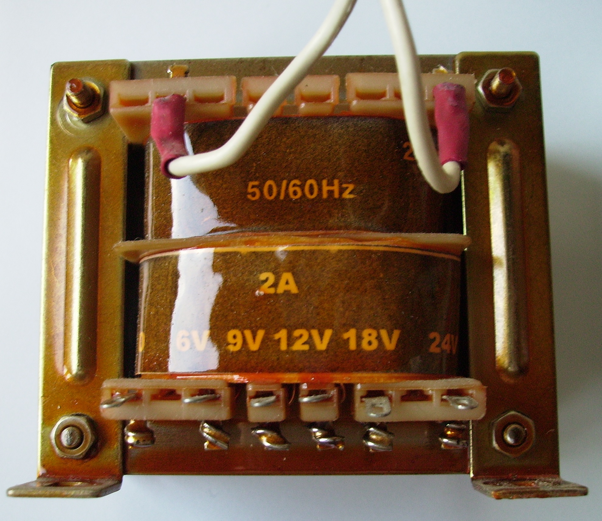

ahora tengo el trafo que he mostrado antes, que según la etiqueta me puede dar hasta 24v en C.A. y 2A
trafo debidamente protegido en una caja que lo aisla e impide que se puedan tocar los bornes de entrada de 220v caseros

La salida del transformador (por ejemplo los contactos marcados 0 (el de más a la izquierda) y 18V (el segundo por la derecha) los conectas a los terminales IN de la CDU, no importa cual a cual.
No conectes fuentes de alimentación a los terminales + y -, esos terminales son de salida exclusivamente y deben conectarse como el diagrama que tu mismo pusiste unos mensajes anteriores
Por el esquema que saqué yo a partir de las fotos, si quieres alimentar la CDU con corriente continua, debes asegurarte que el negativo de la fuente de alimentación va a la borna que en las fotos lleva el cable morado
Pero vamos, si tienes ese pedazo de transformador y además en una caja protegiendo tanto el primario a 220v como los terminales secundarios, yo lo alimentaría directamente de alterna y me quito de problemas.
Además, con ese sólo transformador puedes cargar un montón (pero un montón, ¿eh?) de CDU, ten en cuenta que cuando los condensadores están cargados no consume prácticamente nada, a la espera de "tirar de la cadena" :lol:
Eso sí, en caso de alimentar varias CDU con un mismo transformador, aunque da lo mismo qué terminal del transformador va a qué terminal de entrada de la CDU, recomiendo muy encarecidamente que si llevas, por ejemplo, el terminal 0 al terminal exterior de la CDU, respetes esa conexión en todas las CDU.
