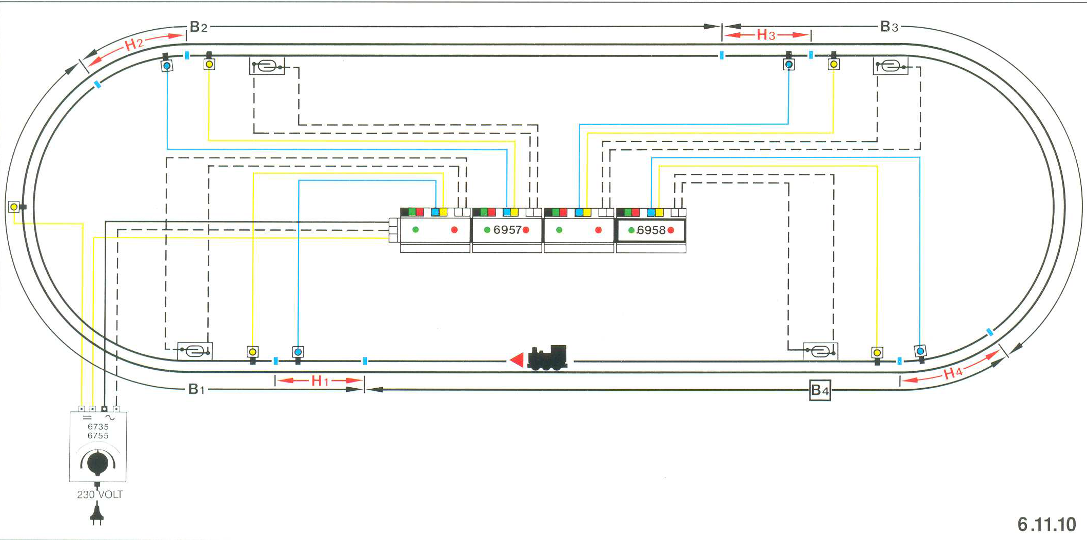

Pongo los esquemas del circuito fleischmann 6957
Gracias anticipadas y saludos

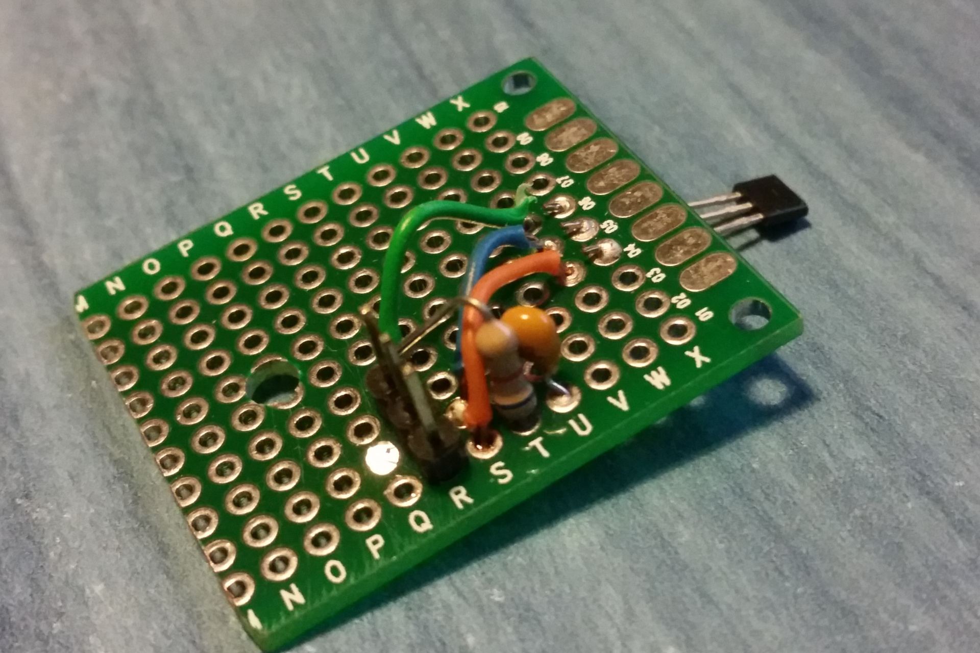

También necesitarás algo de electrónica auxiliar para que funcione todo, cíñete a lo que ponga en las fichas técnicas de tus sensores y transistores. Para que te hagas una idea, te adjunto una foto de cómo he montado mis sensores hall. Si te fijas verás un condensador y una resistencia.

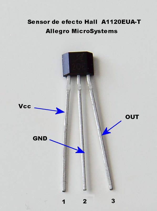

Añado. Según el esquema que nos has indicado, las patillas 1 y 2 son las de alimentación, y la 3 es la que "sube" o "baja" según el sensor detecte o no el imán.
Así que la 1 al voltaje que indique el fabricante (probablemente 5V), la 2 a neutro, y la 3 es la que tienes que gestionar como ya he comentado.

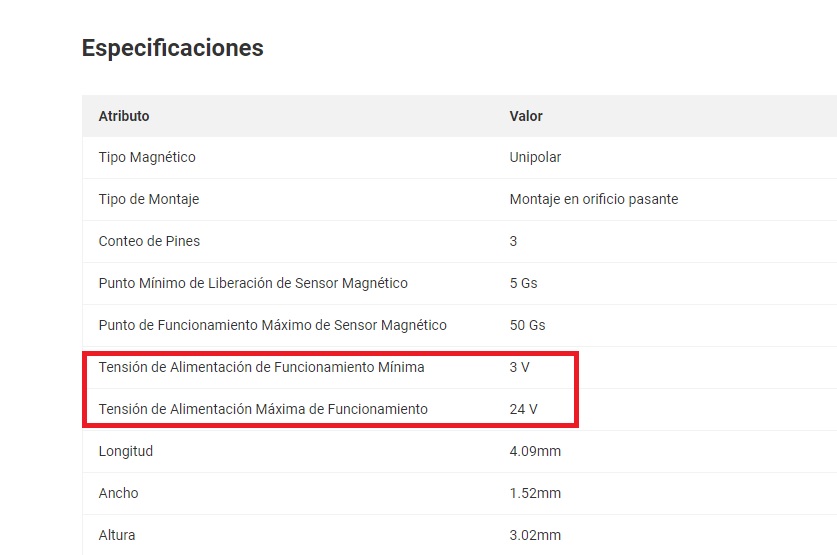

Un sensor Hall como el de la imagen que han puesto unos post antes, el modelo A1120EUA-T, puede trabajar entre 3 y 24 Voltios y de hecho son los que yo uso para la gestión de los bucles de mi maqueta, funcionando a 14Vcc

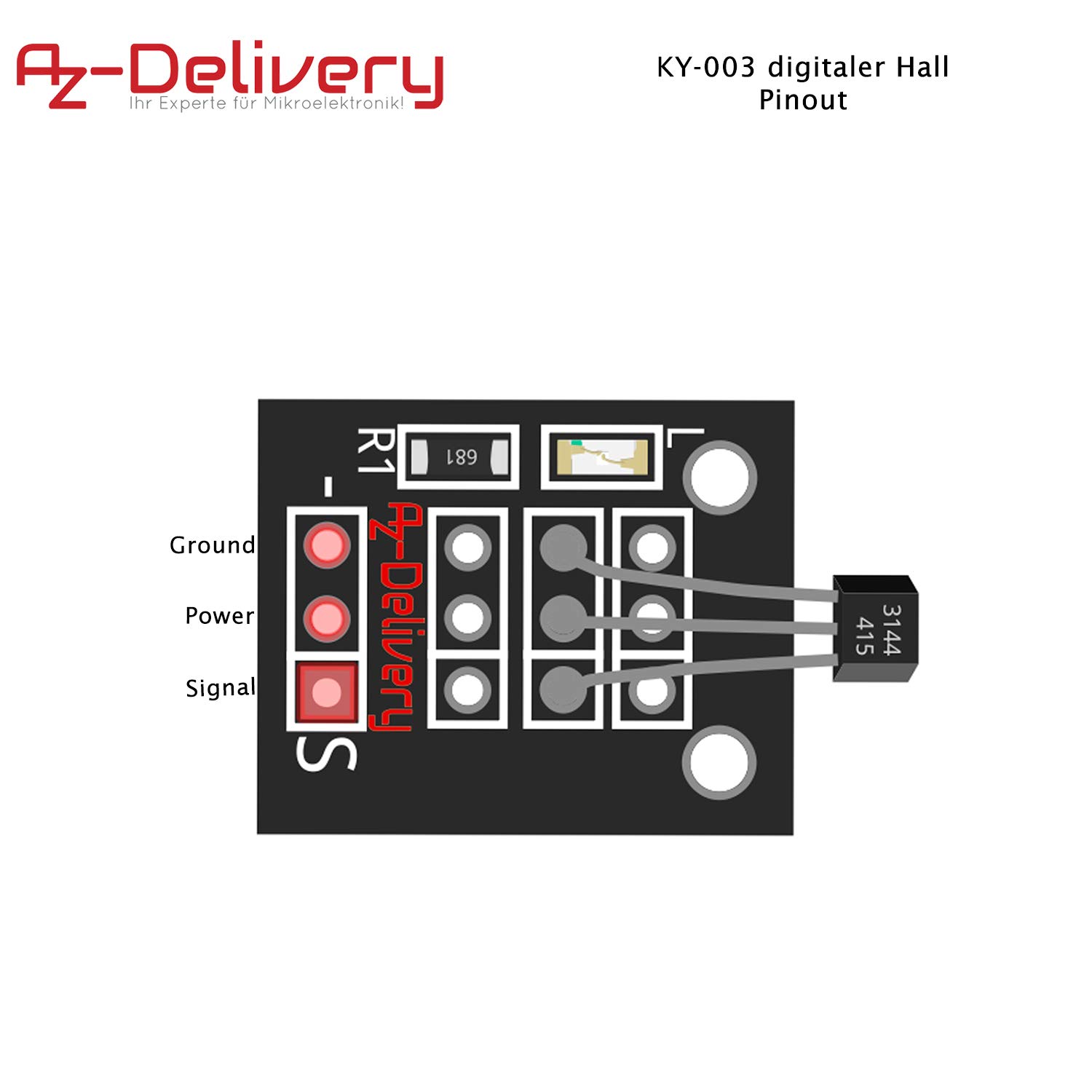

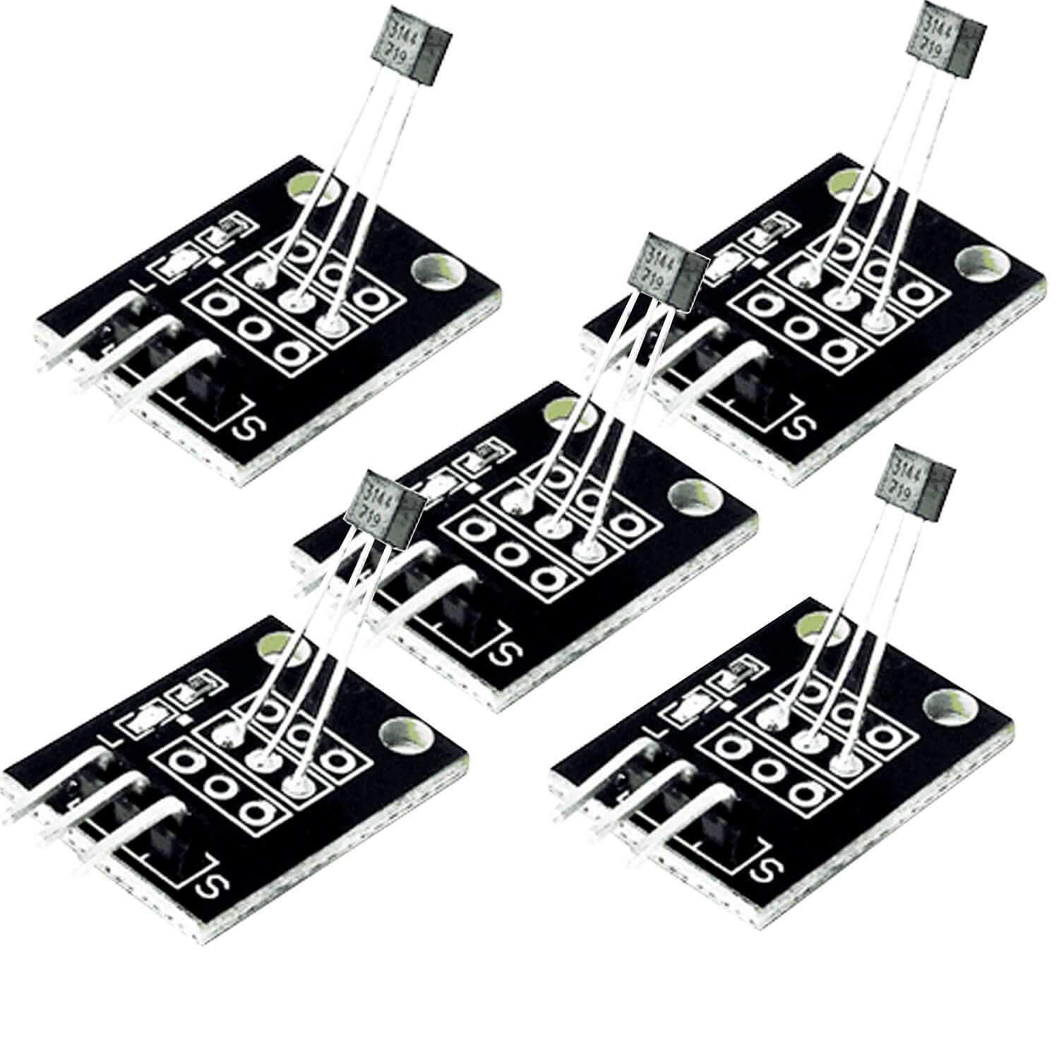

He visto en amazon este montaje
Parece que ya esta preparado para conectarlo sin mas ??
las caracteristicas son :
Tensión de funcionamiento 3,3 V - 5 V.
Podria servir ??

Efectivamente, ese sensor está preparado para conectarlo sin más, pero ojo, la salida sigue sin poderse usar tal cual, no te vas a librar de poner un transistor entre medias.
Si sabes soldar, mi recomendación es que te hagas tú el circuito desde cero, te podemos ayudar con el diseño electrónico. Pero para eso necesitamos saber con seguridad qué necesidades eléctricas tiene el módulo de Fleischmann. ¿Tienes el manual?

https://www.fleischmann.de/doc/an/2/de/BA_6955_201127.pdf

Menudo lío de cables. Cuando tenga un rato lo repaso, pero empiezo a pensar si no va ser mejor hacer algo desde cero, en vez de aprovechar unos relés tan antiguos.
Mensajes: 7072
El relé de Fleischmann no deja de ser un motor (solenoide) de un desvío que en vez de mover unos espadines mueven dos finales de carrera convirtiendo el conjunto en un relé biestable.

Estos circuitos, están pensados para Arduino o cualquiera otra placa con microprocesadores, para cambiar el estado de los pines de entrada entre bajo/alto o viceversa, paro no sirven para la electrónica de potencia como los relés y cualquiera otro aparato de cierto consumo. Para eso hace falta un circuito complementario de potencia.
Por cierto el 3134, en la patilla de control, da una corriente negativa.
