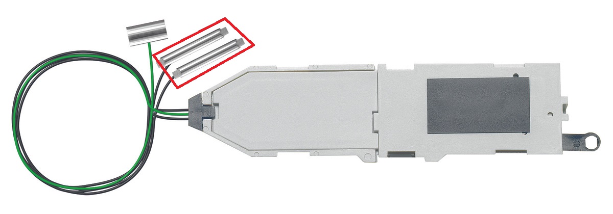

¿Cómo se puede hacer si tengo un tramo con un retrómodulo que contiene desvío con el motor de Roco 42624 ( decoder integrado ) ( https://www.forotrenes.com/foro/viewtop ... =6&t=87797 ), que consume corriente de la vía. Para que la central cuando yo cambie el desvío de posición no se crea que tiene en ese momento una locomotora en ese tramo y no haga nada...? ¿Y cuando realmente tenga una locomotora considere que el tramo esta ocupado ?
David.
Llevo varios años en el foro, intente empezar una maqueta en el año 2010, pero se quedo en eso... ahora en el 2022 lo intentare de nuevo pero esta vez estará mi hijo ayudándome, tengo mil preguntas que hacer, espero que tengáis paciencia conmigo.
Mensajes: 7083
La única solución que se me ocurre es la siguiente solución.
No conectes estos terminales a la vía.
Yo lo que haría sería la de conectar todos los accesorios a la salida de un booster exclusivo para este fin, con esto conseguimos dos aspectos muy importantes:
1º. Descargamos de consumo a la Central y así disponemos de más potencia para las locomotoras.
2º. Con la alimentación independiente de los accesorios no tendremos problemas con los detectores se consumo.

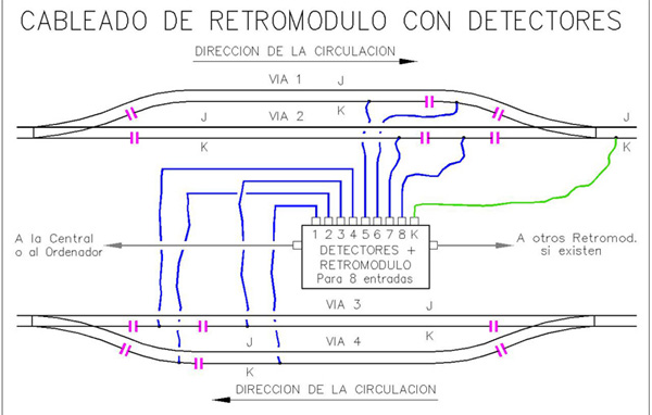

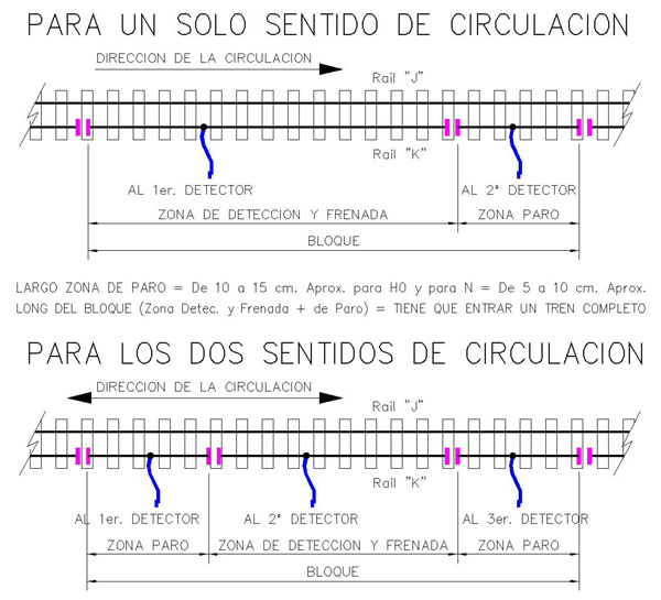

Buenas noches " renfe276 " muchas gracias por tu respuesta. Mira has dicho algo que yo no había caído y es muy lógico ahora que lo has escrito, menos mal que siempre es bueno preguntar. El decoder en estado parado tiene que tener un pequeño consumo aunque sea mínimo y claro si pongo el retromódulo lo detectara como consumo y creara que es una locomotora. Entonces una alternativa es lo que comentas, si tengo posibilidad dejar fuera los desvíos. Su pongo que tal como pongo en estas dos imágenes que he sacado del foro...
Pero me gustaría preguntarte entonces una cosa. ¿Cómo sabe el programa que posición tiene el desvió?, ¿ es porque se lo indico yo antes ?
David.

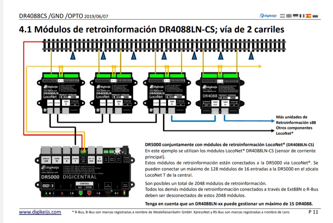

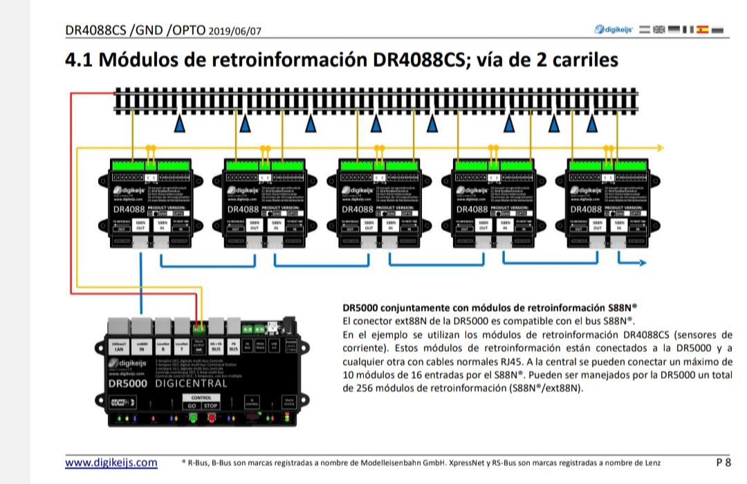

Buenas noches a todos.
Ya para terminar este hilo y poder cerrarlo, me gustaría si es posible que me respondierais a estas tres preguntas más, lo agradecería.
La primera :
Cuando coloco el retromódulo ( Imagen 1 ), tengo que aislar un tramo de vía, pero se hace en uno de los railes. Por lo que veo en el dibujo siempre se tiene que hacer en el rail con la letra " K ". Por lo que veo K es siempre en el mismo carril en toda la maqueta. ¿ Como se determina cual es el carril K y J ?, ¿ Lo determina la salida de la central ? o ¿ Somos nosotros que elegimos que carril va a ser K o J, con una determinada norma ?.
La Segunda :
Voy a usar la central DR5000. He visto que se pueden usar diferentes salidas para los retromódulos tal como aparecen en la ( Imagen 2, Imagen 3 ). Por un lado tenemos la salida " Ext88N " ( Usando retromódulos DR4088CS ) y el la salida Loconet ( Usando dos formas, una toda con retromódulos DR4088LN, y la otra forma usando primero retromódulo DR4088LN + DR4088CS ). Mi maqueta no es muy grande, mi pregunta seria ¿ Que bus vosotros usaríais el " Ext88N " o "Loconet " ? y ¿ si elegís Loconet que versión, la que es toda con DR4088LN o la versión DR4088LN + DR4088CS ?.
La Tercera :
¿Qué sentido tiene los trenes si estoy de frente a la estación y delante mía tengo solo una vía de una sola dirección ?
