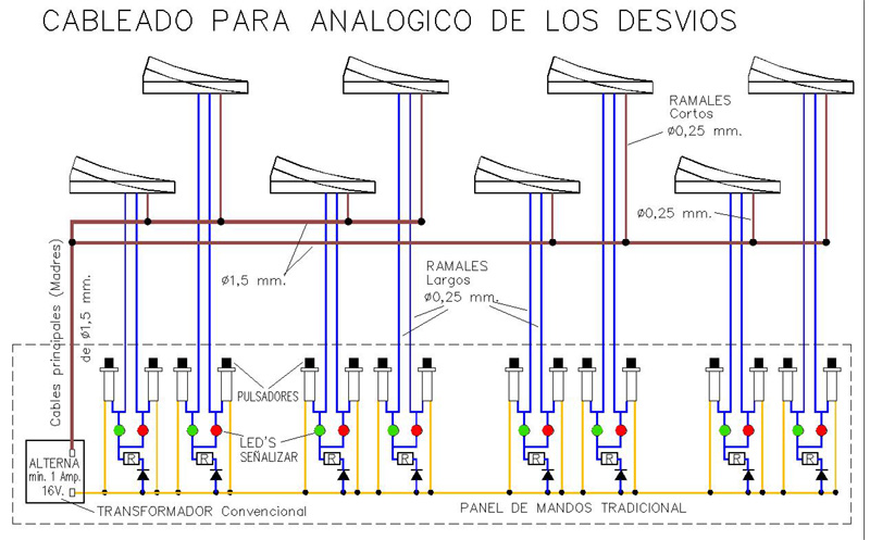

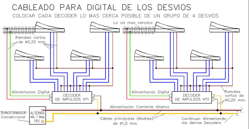

Ahora le toca a los accesorios,
Desvios cableado para Analogico.jpg (137.63 KiB) Visto 9394 veces

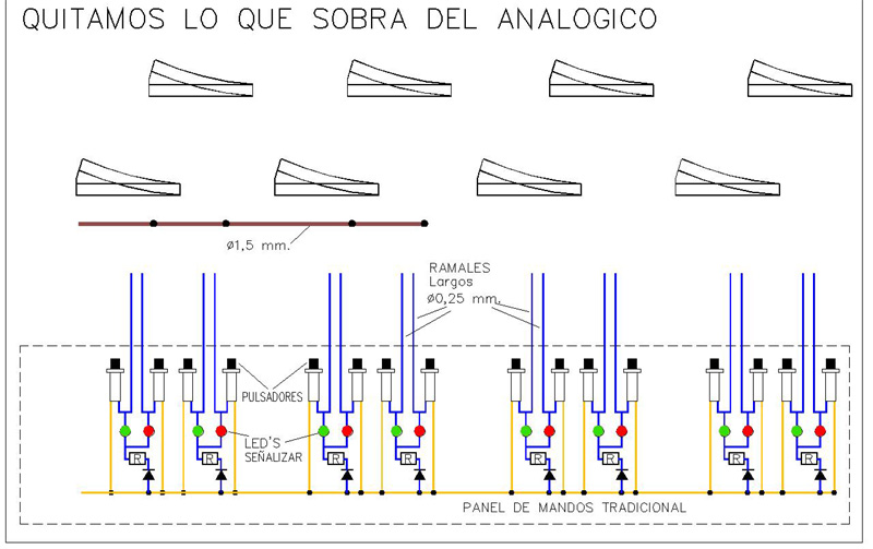

Desvios quitamos lo que sobra del Analogico.jpg (111.1 KiB) Visto 9394 veces

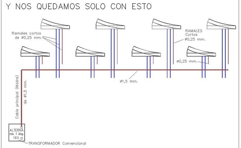

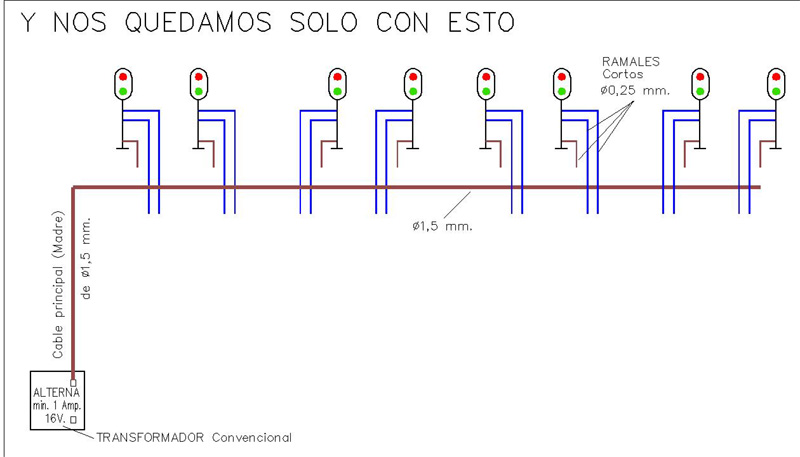

Desvios y nos quedamos solo con esto.jpg (69.53 KiB) Visto 9394 veces
Nos quedamos con los 3 cables que traen cada desvio de fabrica y solo con un ramal de retorno de masa (marron) que habíamos hecho, todo lo demas a la basura.

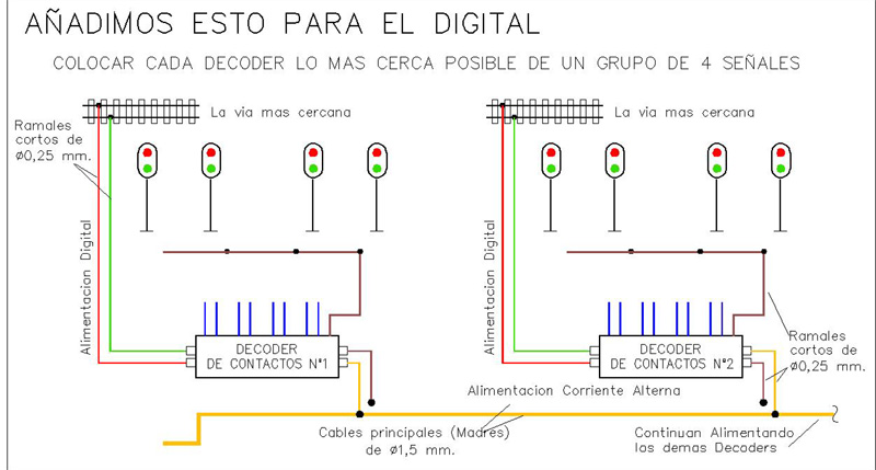

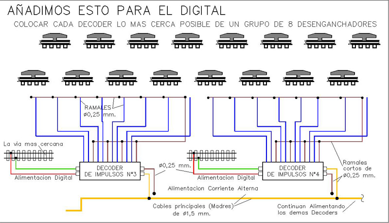

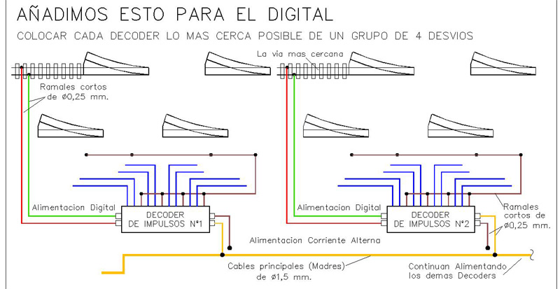

Desvios Añadimos esto para el Digital.jpg (98.92 KiB) Visto 9394 veces
Añadimos los Decoders necesarios, la alimentación Digital hacia estos desde la vía que nos pille mas cerca, unimos todos los cables de masa (marrones) de los desvíos en un colector que lo llevamos al decoder, y creamos la alimentación de corriente Alterna desde el trafo convencional mediante cables principales o Madres que van recorriendo la maqueta alimentando todo decoder que se encuentre.
Desvios Cableado para Digital.jpg (119.96 KiB) Visto 9394 veces
Y ya tenemos de nuevo el pescado transformado de los Desvíos en Digital.

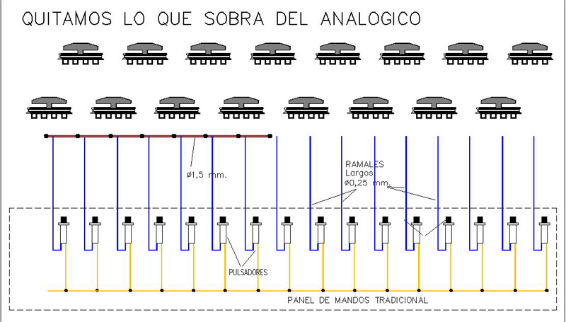

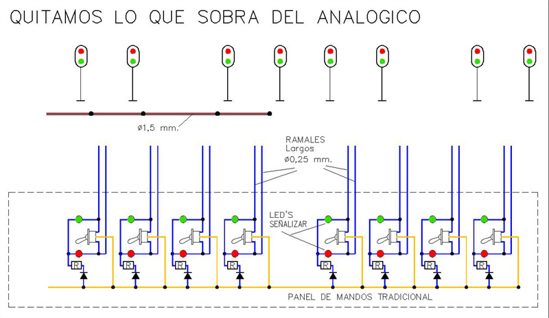

Ustedes ponerme de drástico si queréis, seguid pensando que esto son unas cuantas pelusas y que con unos cuantos cables que pongamos por aquí y por allá ya esta todo resuelto en Digital que ya veremos por donde sale la torta.
Las pruebas más evidentes NO pueden ser, solo hay que ver los dibujos, y no hay mas ciego que el que no quiere ver.
Solo con comparar el primer dibujo en Analógico del ovalo y los desvíos y el ultimo dibujo en Digital de estos dos a ver en que se parecen !!!!!.

Pues sigo dciendo lo mismo, con toda la humildad que la inexperiencia en las grandes maquetas me obliga a tener....
Observados los dos esquemas finales (que es lo importante) resulta que de los cables que salen de los desvíos, los dos de control (azules) lo único que parece que hay que hacer es sustituir los pupitres digitales (con leds de señalización o sin ellos) por los decoders de accesorios, y la masa sigue yendo a una masa. Eso sí, a los decoders hay que conectarles la corriente digital y más si, como parece en el esquema mantienes corriente analógica para algunas cosas.
Que yo ahí sí veo un cierto peligro aun cuando se unan bien las masas, y es un corto que junte las corrientes digital y analógica y peligre la central digital. Habría que hacer un cierto trabajo para evitar ese riesgo en las iluminaciones de los desvíos. Hay bastantes recomendaciones de cómo hacerlo en estos foros.
Repito, posiblemente para una maqueta muy grande sea un problema de difícil solución, pero si la cosa es modestilla, y se diseña pensando en los cambios futuros, pues sigo pensando que no es tan grave....
Pero repito ue todo esto es desde la humildad de la inexperiencia en las grandes maquetas y su diseño, pero sí de haberle echado una pensada al tema por mi caso concreto.

Hola a todos,
Algunas aclaraciones:
fje escribió:
Yo diría que las centrales "pueden" entregar hasta 3A, todo depende de lo que haya en la vía y lo cierto es que conviene que los cables desde la central a la vía sean gruesos para evitar caidas de tensión
- En funcionamiento una locomotora de fabricación reciente te chupa entre medio Amperio a ¾ de Amperio.
- En funcionamiento una locomotora de fabricación antigua te chupa entre 3/4 de Amperio a 1 Amperio (algunas y en casos raros hasta 1,4 Amp.).
Así que por poco que pongas en funcionamiento si tienes 4 trenes funcionando a la vez te has comido con estos los 3 Amperios que da la central (la central esta a tope), con lo que no podrás poner mas trenes en funcionamiento salvo que pares alguno de los que están funcionando.
- Si encima alguno o todos los trenes que están funcionando llevan los coches con iluminación encendida todavía peor porque estos también chupan Amperios, con lo que el numero de trenes se reduce a 2 o 3 trenes funcionando a la vez.
Con esto se llega a la conclusión de que casi todo el tiempo se están consumiendo los 3 Amperios casi constantemente.
En Digital NO HAY NINGUN peligro, ni hay que tomar NINGUNA precaución, cada cosa va por su lado y nunca se encuentran cosas distintas entre ellas, TODO va por separado.
Por eso es tan tonto y tan fácil el Digital, cada cosa va al agujero que marca el decoder, la Central, el Booster, el retromodulo, o cualquier aparato Digital. En Digital NO hay que saber ni una papa de electronica solo ser muy meticuloso y seguir las pautas de donde se enchufa cada cosa con cada cosa.
Los únicos que podemos meter la pata somos nosotros al no prestar atención y meter un cable de Analógico en el agujero del de Digital.

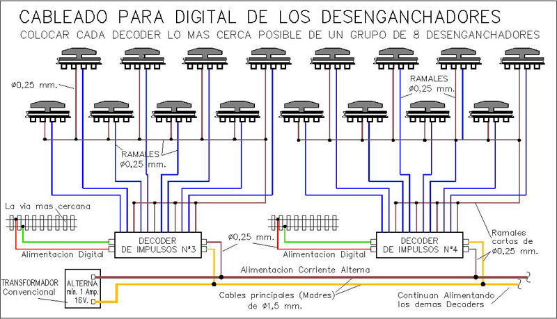

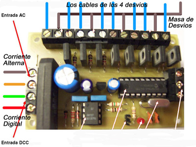

Aquí lo puedes ver mas claro, esto es un simple y vulgar decoder de impulsos para manejar 4 desvíos.
Tal y como esta dibujado el esquema que puse anteriormente y con los mismos colores se puede ver que cada cable va a su agujero y NO se mezcla NADA ni entran en conflicto corriente distintas:
Foto Original Deco DEC-TRN v.3.jpg (75.8 KiB) Visto 9448 veces

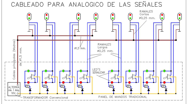

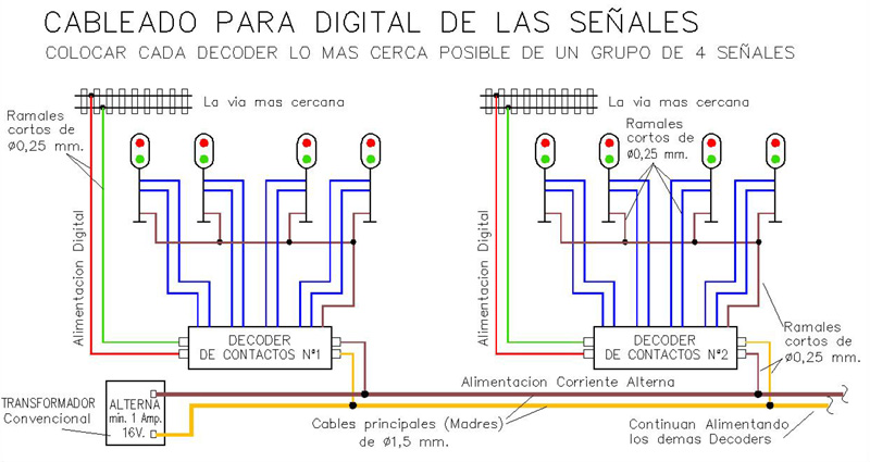

Mas, ahora las Señales,
Señales cableado para Analogico.jpg (130.47 KiB) Visto 9271 veces
Señales quitamos lo que sobra del Analogico.jpg (106.81 KiB) Visto 9271 veces
Señales y nos quedamos solo con esto.jpg (64.08 KiB) Visto 9271 veces
Nos quedamos de nuevo con solo los 3 cables que trae cada señal de fabrica y solo con un ramal de retorno de masa (marrón) que habíamos hecho, todo lo demás a la basura.
Señales Añadimos esto para el Digital.jpg (88.83 KiB) Visto 9271 veces
Añadimos los Decoders necesarios, la alimentación Digital hacia estos desde la vía que nos pille mas cerca, unimos todos los cables de masa (marrones) de las señales en un colector que lo llevamos al decoder, y llevamos a los decoders de las señales la alimentación analógica en Alterna para darle comida a las luces de las señales mediante ramales cortos desde el mismo cable principal de alterna que utilizábamos para alimentar los decoder de los desvíos.
Señales Cableado para Digital.jpg (113.89 KiB) Visto 9271 veces
Ya tenemos de nuevo otra transformación, las señales en Digital.
Un saludo, Angel

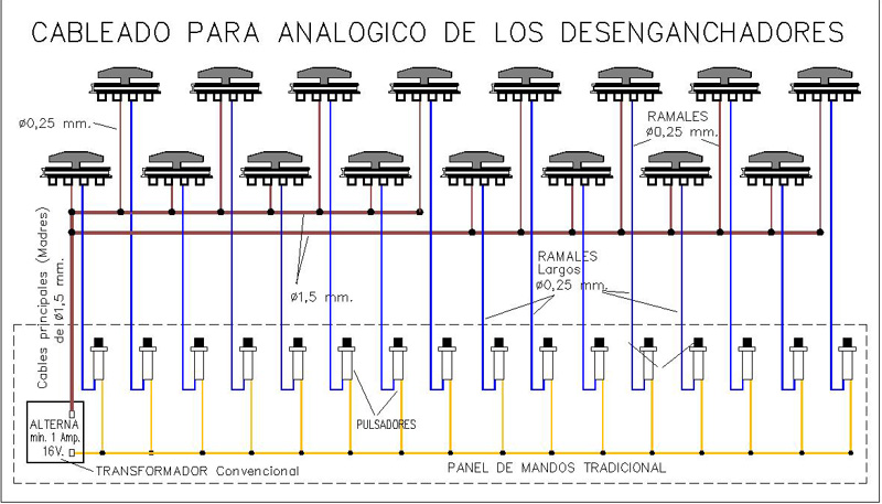

Mas, ahora los Desenganchadores,
Desenganchadores cableado para Analogico.jpg (135.66 KiB) Visto 9113 veces
Desenganchadores quitamos lo que sobra del Analogico.jpg (107.81 KiB) Visto 9113 veces
Desenganchadores y nos quedamos solo con esto.jpg (75.5 KiB) Visto 9113 veces
Nos quedamos de nuevo con solo los 2 cables que trae cada motor de fabrica y solo con un ramal de retorno de masa (marrón) que habíamos hecho, todo lo demás a la basura.
Desenganchadores Añadimos esto para el Digital.jpg (125.55 KiB) Visto 9113 veces
Añadimos los Decoders necesarios, la alimentación Digital hacia estos desde la vía que nos pille mas cerca, unimos todos los cables de masa (marrones) de los desenganchadores en un colector que lo llevamos al decoder, y llevamos a los decoders de los desenganchadores la alimentación analógica en Alterna para darle comida a los motores de estos mediante ramales cortos desde el mismo cable principal de alterna que utilizábamos para alimentar los decoder de los desvíos.
Desenganchadores Cableado para Digital.jpg (149.09 KiB) Visto 9113 veces
Ya tenemos de nuevo otra transformación, los desenganchadores en Digital.
Un saludo, Angel
