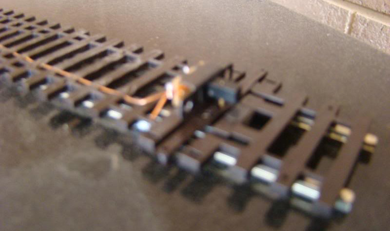

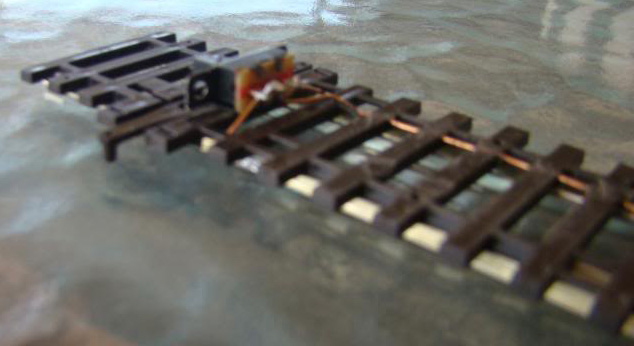

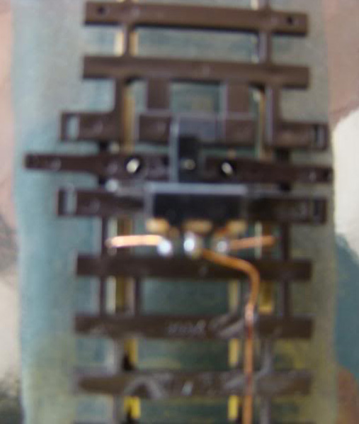

Hola a todos,
primero le contesto por deferencia al iniciador del hilo marc97 sobre su asunto en particular, ya que quiere manejar los desvíos “con la mano” y a la vez se polarice el corazón con el polo que se necesite en ese momento. Una situación difícil.
Con motores conseguir polarizar el corazón es muy fácil pues o bien estos ya traen las salidas con conexiones para hacerlo (caso de Gaugemaster o Conrad), o bien se compra una pieza extra que se le añade al motor (caso de Peco), o bien hacemos un poco de bricolaje y añadimos un Switch del tipo palanca para que cuando se mueva la varilla por medio del motor le pegue en la palanca del mini interruptor y así actúen las polaridades.
Hacer esto mismo sin motores la cosa cambia y se hace bastante mas complicada.
Se puede hace con un interruptor de corredera normal y corriente de dos posiciones y tres patillas ON-ON pegado al desvío por la cara de abajo lo que implica que tendrás que cortar el tablero para hacer un pequeño rectángulo que pueda alojar este mini interruptor.
Simplemente hay que hacerle un taladro en el tetón cuadrado que trae el interruptor para que pase por ahí la varilla que ira a la traviesa de los espadines, al mover tu el desvío “con la mano” moverás a su vez la varilla y esta moverá el interruptor poniendo el corazón con la polaridad que necesite.
Solo hay que buscar la forma de sujetar la varilla al tetón cuadrado para que no se caiga, o bien haciéndole una doblez en el extremo y dándole con una punta de cianocrilato, o bien haciendo el mismo doblez pero que le de una vuelta alrededor del tetón.
He encontrado en la red estas fotos que son malísimas de calidad pero te pueden dar una idea de cómo hacerlo.
Interruptor polariza corazon al mover desvio a mano.jpg (43.43 KiB) Visto 2177 veces
Interruptor polariza corazon al mover desvio a mano 1.jpg (68.07 KiB) Visto 2177 veces
Interruptor polariza corazon al mover desvio a mano 2.jpg (74.45 KiB) Visto 2177 veces
Interruptor polariza corazon al mover desvio a mano 3.jpg (91.87 KiB) Visto 2177 veces
Si una vez conectado todo ves que la corriente que recibe el corazón NO es la correcta según la dirección que manden los espadines, simplemente invierte los cables de alimentación (rojo y azul) en las patillas del interruptor.
Cableado de desvio con Interruptor de corredera 2 posiciones ON-ON.jpg (120.67 KiB) Visto 2177 veces
Un saludo, Angel

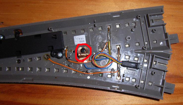

Training escribió:
¿Los desvíos roco geoline también deberían ser polarizados para evitar problemas o se pueden dejar tal cuál?
Estos desvíos son iguales que cualquier otro de otra marca por lo tanto te pueden dar los mismos problemas eléctricos al igual que todos los demás, así que debes tratarlos con las mismas técnicas que se hace para todos.
Para polarizar el corazón por lo que veo en su manual en Pdf. lo que te circulo de rojo es donde va el cable para darle corriente al corazón:
Un saludo, Angel
Nota 18 Abr 2015 16:30
Mensajes: 1599
Registrado: 19 Jun 2014 15:21
Muchas gracias Ángel, lo veo claro.
