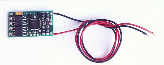

Aprovechando este hilo y dado que estoy pensando en la tarea de iluminar los vagones mediante un decoder, he estado husmeando por ahí y he visto el uhlenbrock 76900 por unos 14€.
Pero no sé cómo instalarlo,, imagino que los dos cables son los que toman la corriente, e irán uno a cada toma. Según las especificaciones tiene cuatro salidas (para cuatro funciones) En la foto se observan 4 salidas para soldar, pero ¿cómo se conectaría por ejemplo a una tira de leds? se supone que a la tira llegan dos cables. Salvo que el punto de soldadura en horizontal que se ve arriba sea común para las otras cuatro. Y ya puestos, este decoder soporta 1.2 amperios en total y máximo uno por salida, ¿cuánto suele consumir un desenganche digital?
uhlenbrock decoder 76900.jpg (20.85 KiB) Visto 4485 veces

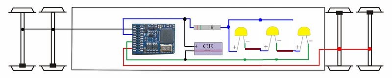

acpmax escribió:
Bueno el esquemilla.
Hola, voy a daros mi opinión: en digital, sea con decodificador o sin él, pienso que es preferible conectar los LEDs en serie, porque así el consumo de cada rama es el mismo de un solo LED, mientras que en paralelo se suman y puede ir elevándose considerablemente. Teniendo en cuenta que la tensión DCC es del orden de 20 voltios y que cada LED precisa algo menos de 3 voltios, pueden conectarse en serie hasta seis por cada rama. Además los LEDs de alto brillo que tenemos actualmente tienen un rendimiento muy elevado. En mi caso la iluminación que encuentro más real consume del orden de 1 miliamperio, de manera que hasta seis LEDs podrían conectarse con una resistencia de unos dos o tres kiloohmios; esta resistencia se pone al gusto de cada uno para conseguir la luminosidad deseada.
Con tu permiso pongo el circuito que aportabas con la variante de conectar los LEDs en serie:
Estos significa que los coches estarán siempre iluminados (dependiendo del supuesto decodificador) pero no serían controlables individualmente por departamentos, como alguien comenta. Ahora bien, si cada coche consume unos dos miliamperios, ¿que problema hay en tener un express de 15 coches iluminados? Vendrían a consumir unos 30 mA, valor despreciable para el booster del sistema. Además conectando así los LEDs no habría necesidad de tener que emplear decodificadores especiales y caros, porque hasta el más barato puede suministrar 100 mA en las salidas auxiliares, y podría alimentar...
Bueno, perdonad el rollo. Pienso que merece la pena pensarlo un poco. He puesto un hilo 'Mi iluminación DCC' con mi manera de enfocar la iluminación con un mejor rendimiento. Espero haber aportado algo a vuestros proyectos.

Carrington escribió:
Se me plantea una duda: en el caso de querer añadir un decodificador de funciones a un coche, ¿no se dispararía el consumo por el propio uso del decodificador aunque el sistema de iluminación fuese el tuyo, Rfe7747?
Carrington, a media luz con la iluminación en digital
Hola Carrington,
no sé si entiendo bien tu pregunta. El consumo del decodificador de la locomotora, en reposo (el que me parece haber visto en el amperímetro cuando sea limenta en digital estando parada) anda por 30 a 50 miliamperios; no sé si los de funciones consumirán menos, pero imagino que no habrá mucha diferencia, el resto del consumo ya es el de los elementos gobernados con él.
Es un valor bajo, razonable en el conjunto de los componentes (locomotoras, señales, etc.) alimentados desde el booster que suele poder dar un mínimo de 2 amperios. Si tu pregunta se refiere a un decodificador en cada coche de las composiciones, entonces tampoco es desmesurado porque los verderones de Electrotrén consumen de 70 a 80 mA. Ahora bien, lo que sugiero con lo que llamas 'mi sistema de iluminación' (que no es 'mío', yo solo propongo una forma de montaje por las razones que explico) es que el resultado que se busca se puede conseguir con un bajo consumo para no sobrecargar al booster.
Y ya veo que me estoy alargando. A ver si acierto a resumir: si utilizas un decodificador para poder jugar a tu gusto con las luces del coche, de cola o de toda la composición, su consumo no es problema, pero si alimentas los LEDs con 20 mA a cada uno, con siete o más departamentos, más los aseos y plataformas ( 11x20 = 220 mA) y formas una composición de cinco coches así el consumo de la iluminación: 5x220 = 1100 mA supera con mucho al de la locomotora. Eso tanto con decodificadores como sin ellos. Con dos trenes así estaríamos agobiando al booster.
Con lo que sugiero, en digital, aprovechando el modo de funcionamiento de los LEDs y los dos semiciclos, el consumo de cada coche anda entre 1 y 3 mA... ¡Imagínate los coches que pueden iluminarse con 1 amperio! Si ahora se añade un decodificador en el coche de cola para encender o apagar la composición, las luces de cola o lo que se desee, pienso que no sería demasiado problema; el consumo sería razonable.
Bueno, espero no haberlo liado más. Saludos.

Si pones un deco en cada coche tienes que poner también tomas en las ruedas de cada coche con lo que aumenta de forma excesiva el rozamiento de las ruedas. Existe la opción también de poner unas solas tomas en un coche y alimentar todos los decos por cortacorrientes, muy buena opción, pero muy cara ya que tienes que poner decos y enganches portacorrientes a todos los vagones.
La opción de poner los leds en serie es buena siempre que no quieras controlar secciones o departamentos independientes dentro de un mismo vagón. Se consigue que el consumo total sea el de un solo led. Tambíén tiene el pequeño inconveniente de que si funde o hay un mal contacto en uno se apagan todos y hay que buscar la avería en todos. En paralelo se apaga solo la rama afectada.

Rfe7747 escribió:
Hola. Una duda.¿Seguro que en paralelo se suma el consumo de los leds o es en serie?
Gracias.Un saludo

De rollo nada; al contrario, no se puede explicar algo de forma más didáctica y sencilla y aportando soluciones tan prácticas. Gracias a acpmax y Rfe7747 por aportar luz en algo tan fundamental como es la iluminación interior de nuestros coches de viajeros.
