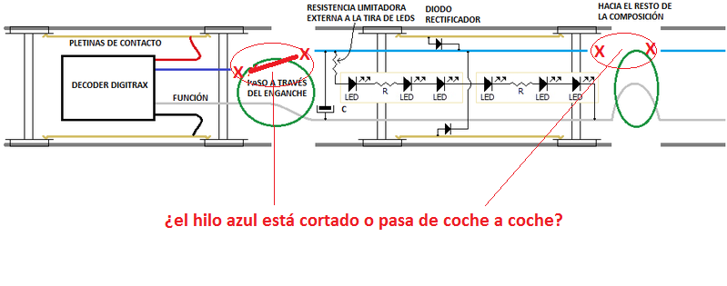

Iluminacion con digitrax - opcion 1 hilo marcado.png (76.36 KiB) Visto 1620 veces
Una última (espero) cuestión: ¿el cable azul está cortado entre coche y coche como indico en el dibujo?
Nota 04 Ago 2016 09:42
Mensajes: 625
Ubicación: Asturias
Registrado: 15 Nov 2012 19:16
Hola Balasto,
si vas a usar la opción de la figura pasando un solo hilo, sí. Con los diodos rectificadores ya se forma el equivalente en el interior de cada coche. Por eso mismo he puesto un color azul distinto al del decodificador y lo dibujo cortado, sin continuidad, al contrario del caso en que pasaras los dos hilos.
Germán

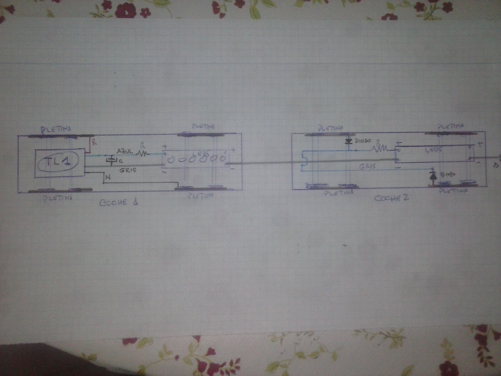

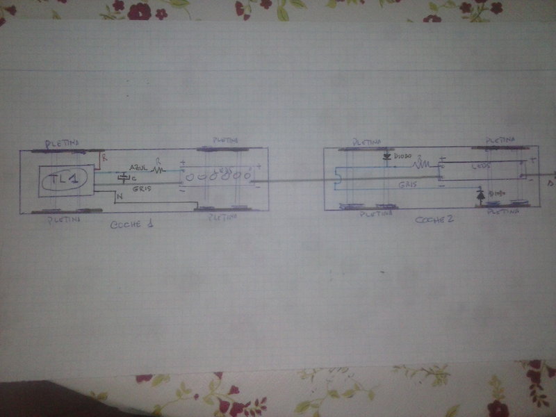

Una pregunta más. Le he metido al final un TL1 en el primer coche iluminado.
El dibujo adjunto es correcto?
Manuel
Nota 31 Ago 2016 16:22
Mensajes: 625
Ubicación: Asturias
a mi me parece correcto.
Germán
