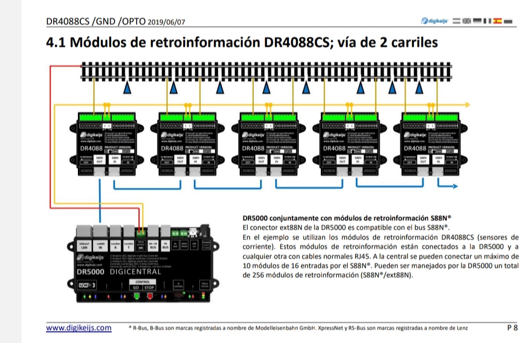

Cuando coloco el retromódulo ( Imagen 1 ), tengo que aislar un tramo de vía, pero se hace en uno de los railes. Por lo que veo en el dibujo siempre se tiene que hacer en el rail con la letra " K ". Por lo que veo K es siempre en el mismo carril en toda la maqueta. ¿ Como se determina cual es el carril K y J ?, ¿ Lo determina la salida de la central ? o ¿ Somos notros que elegimos que carril va a ser K o J, con una determinada norma ?.
Una norma nemotècnica:
K = Kortao
J = Juntao
Es decir que el carril donde decidas que es la K és el carril que tienes que cortar para los detectores.
Que el K sea el de la derecha o el de la izquierda es irrelevante, pero en toda la maqueta y para todos los detectores siempre tiene que ser el mismo.

Buenas noches "Fantito ", muchas gracias por tu comentario y perdona por la tardanza en contestarte. La verdad es que me vienen muy bien tus explicaciones como las explicaciones de los demás compañeros. Tomo nota entonces lo que me has dicho...
David.

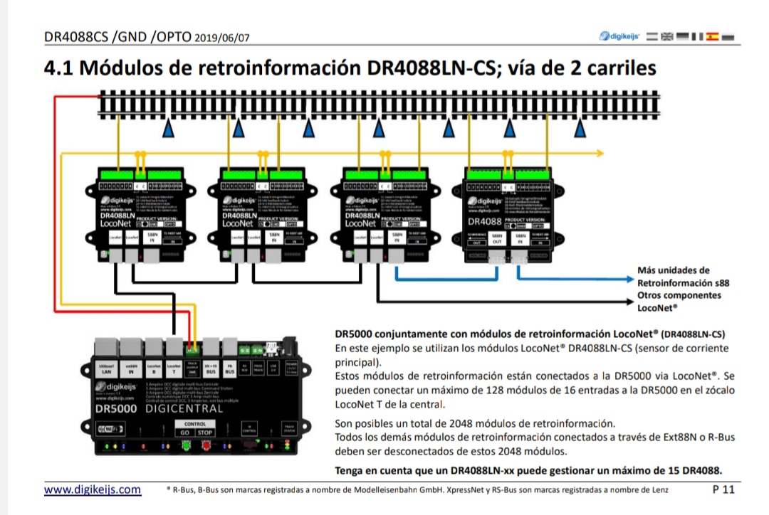

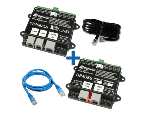

Buenas noches a todos.
Ya para terminar este hilo y poder cerrarlo, me gustaría si es posible que me respondierais a esta pregunta, lo agradecería.
Voy a usar la central DR5000. He visto que se pueden usar diferentes salidas para los retromódulos tal como aparecen en la ( Imagen 2, Imagen 3 ). Por un lado tenemos la salida " Ext88N " ( Usando retromódulos DR4088CS ) y el la salida Loconet ( Usando dos formas, una toda con retromódulos DR4088LN, y la otra forma usando primero retromódulo DR4088LN + DR4088CS ). Mi maqueta no es muy grande, mi pregunta seria ¿ Que bus vosotros usaríais el " Ext88N " o "Loconet " ? y ¿ si elegís Loconet que versión, la que es toda con DR4088LN o la versión DR4088LN + DR4088CS ?.
Llevo varios años en el foro, intente empezar una maqueta en el año 2010, pero se quedo en eso... ahora en el 2022 lo intentare de nuevo pero esta vez estará mi hijo ayudándome, tengo mil preguntas que hacer, espero que tengáis paciencia conmigo.
Mensajes: 7084
Es difícil dar una respuesta concreta.
De red LocoNet hay de dos tipos: LocoNet-B y LocoNet-T
La LocoNet-B no tiene alimentación de 12v y sirve básicamente para conectar uns red de Boosters (por eso la B)
La LocoNet-T tiene alimentación de 12v y sirve para hacer una red de mandos (Throtle en inglés por eso la T)
La red de Retromódulos basados en LocoNet se conecta a la red LocoNet-B.
Como en todas las redes, el número máximo de elementos de información es limitado. Si pretendes hacer una grans instalación con más de 12 Boosteres y más de 12 mandos la respuesta es sencilla: usa la red S-88 para los retromódulos.
La red S-88 en general está más limitada que la red LocoNet, y de hecho la central DR5000 internamente "traduce" la señal que le llega por la red S-88 en señal LocoNet.
La red S-88 ha quadado ya muy anticuada y uno de sus mayores problemas es que no pueden programar us direcciones y éstas se asignan automáticamente según el orden que los conectas. Aparentemente puede que sea más cómodo, se conectan todos los elementos S-88 y automáticamente se les asigna una dirección. ¿Pero que ocurre si quieres ampliar o modificar la maqueta en un futuro? debes de reorganizar todos los equipos.
Con la red LocoNet, cada elemento tiene su dirección que hay que programar. ¿Que es un rollo? Sí. Pero si en un futuro quieres modificar o ampliar la maqueta no tienes que reprogramar ni reasignar nada.
Como puedes ver, no és fácil dar una respuesta!!!!

Buenas noches "Fantito ", muchas gracias por tu comentario. La verdad que construir una maqueta de tren no es nada fácil ya me estoy dando cuenta. Ya no solo porque seas más manitas o menos, es que son muchos concentos si realmente quieres tener una buena maqueta digital. te doy las gracias de verdad por tu tiempo en responderme y te digo que me sirve mucho tus explicaciones. Mi maqueta no será muy grande( 300*170 cm), dos niveles o como mucho tres. Con dos booster como mucho y tampoco supongo que usare muchos retromódulos. Por eso y por tu explicación usare Loconet.
Pero de las dos formas de conectar Loconet cual usuarias, ¿ todos los retromódulos DR4088LN o la versión de un retromódulo DR4088LN + varios retromódulos DR4088CS conectados al retromódulo DR4088LN?

Si no te preocupa programar, usaría una única red de LocoNet.

Buenos días "Fantito ", muchas gracias por tu comentario. No me importa programar y gracias por tu consejo, así lo hare.

Un detalle, el DR4088LN se debe conectar a la LocoNET-T, como norma general sólo se deben conectar boosters a la LocoNET-B. Es de ahí de donde toma alimentación (fíjate que no tiene conexión JK a la vía, sólo uno de los carriles).
Por otra parte, un conjunto de un DR4088LN + hasta 15 DR4088 permite hasta 256 sectores independientes y van numerados desde el primero (programable) del DR4088LN hasta el último que pongas). Como puede haber hasta 2.048 sectores puedes poner 16 conjuntos DR4088LN con 15 DR4088 detrás cada uno, lo que es un poco una pasada, pero hasta ahí se puede llegar, así que, como dice Fantito, si pones dos DR4088LN, dale al primer sector del primero, por ejemplo, la dirección 1 y al primer sector del segundo la dirección 257 (o 0 y 256, no estoy seguro de cual es la primera dirección utilizable), así podrás crecer en DR4088 sin tener que reprogramar nada.
En cuanto a cual utilizaría, depende del tamaño de la maqueta y sobre todo del cableado, la red loconet con sus cables de 6 hilos te aguantan 600 metros, luego para una maqueta MUY grande, yo pondría "grupos" de un LN y varios 88 juntos, eso hay que verlo en cada caso.
También está el tema del precio, el DR4088LN es un poco más caro que el DR4088.

Buenas noches "El Matao", muchas gracias por tu comentario. Mi maqueta es de 300 cm de largo * 170 cm de ancho, la verdad que no es una maqueta muy grande para la escala H0. Gracias por decirme en que Loconet se conecta en la centra DR5000. Seguramente como voy a usar dos niveles en que cada nivel pondré un DR4088LN + los DR4088 que necesite ( Hasta un máximo de 15 retromódulo ). Es que quiero diferenciar bien los dos niveles pues será una maqueta desmontable. No me importa programar así que tendré dos ( DR4088LN ). Gracias de nuevo por tu aportaciones pues me sirven mucho de ayuda..
