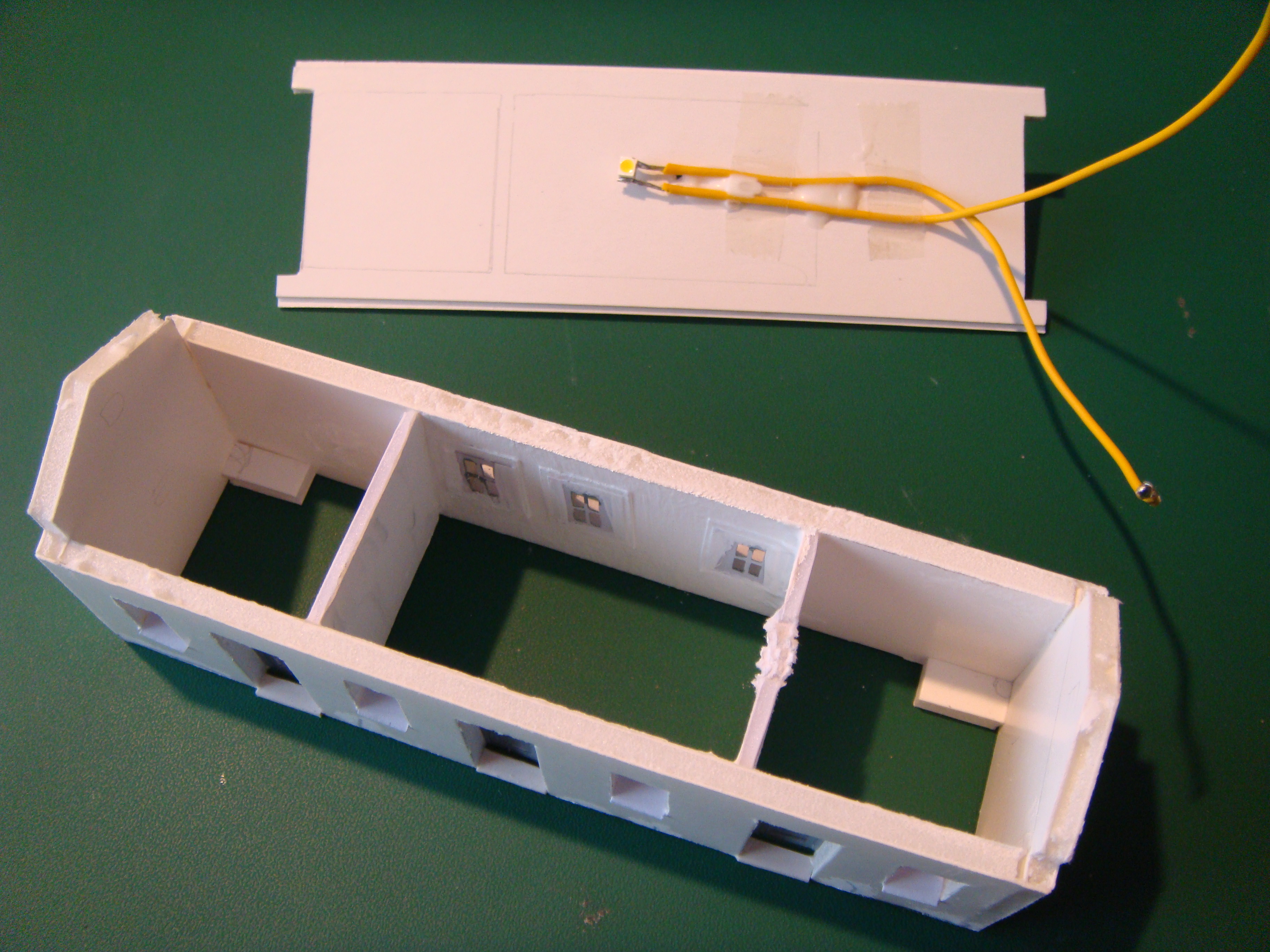

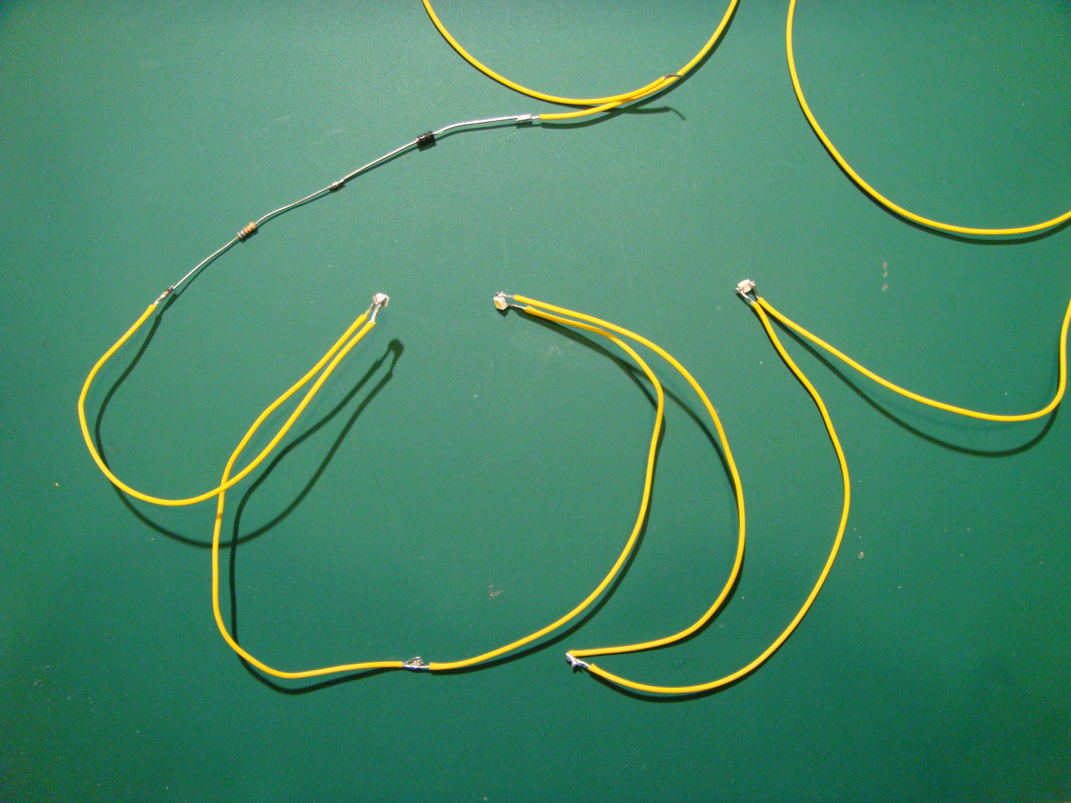

-Circuito formado por diodo rectificador, resistencia de 680 Ohm. y tres diodos leds SMD (placa de alta luminiscencia). La intensidad de la luz se ve bien, aunque tendré que ajustar la resistencia en el momento en que tenga los edificios equipados y montados en su ubicación definitiva. Me queda claro que, aunque pensaba que el cartón pluma no transparentaría, habrá que pintar la cara interior de las fachadas.

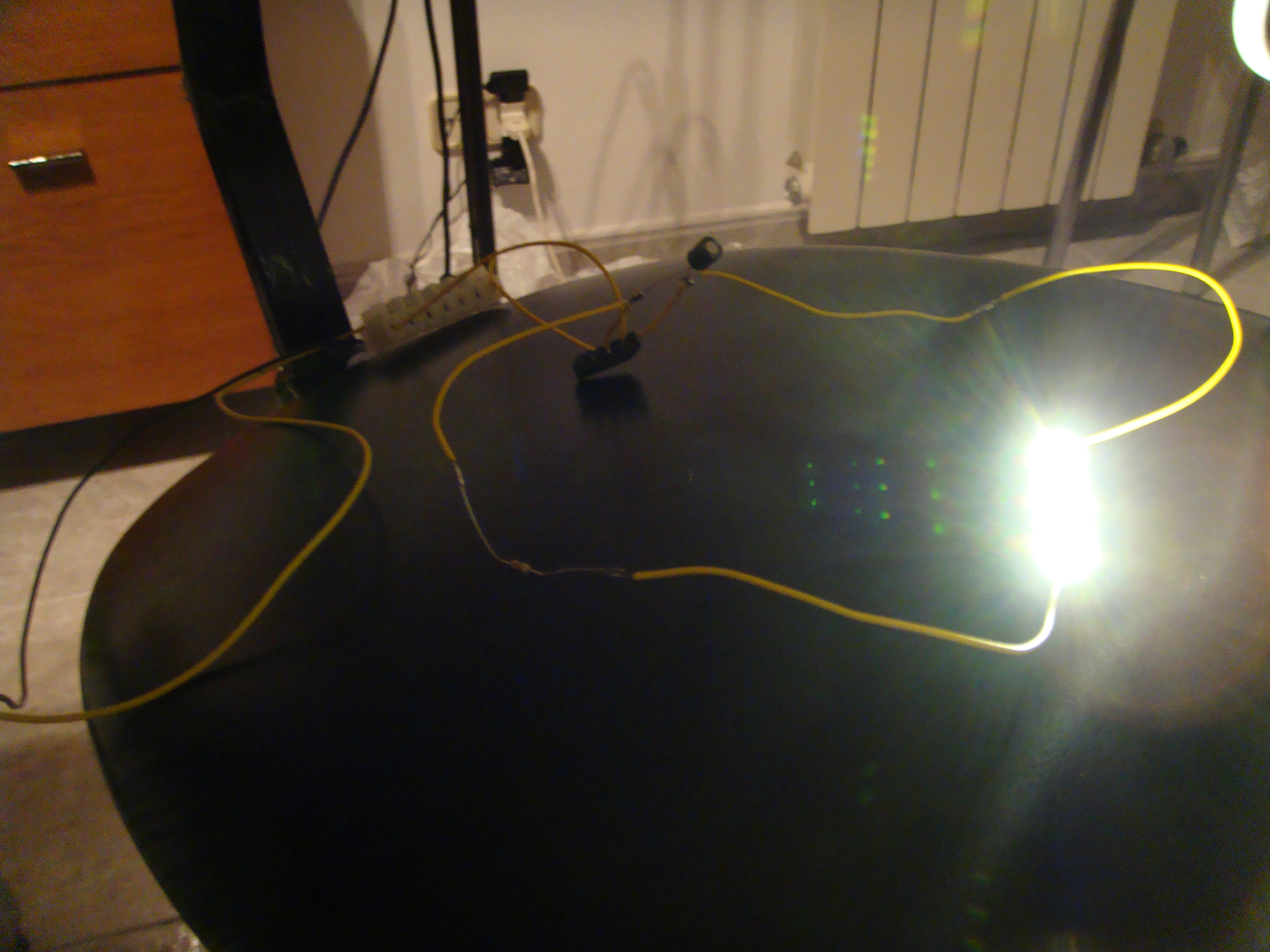

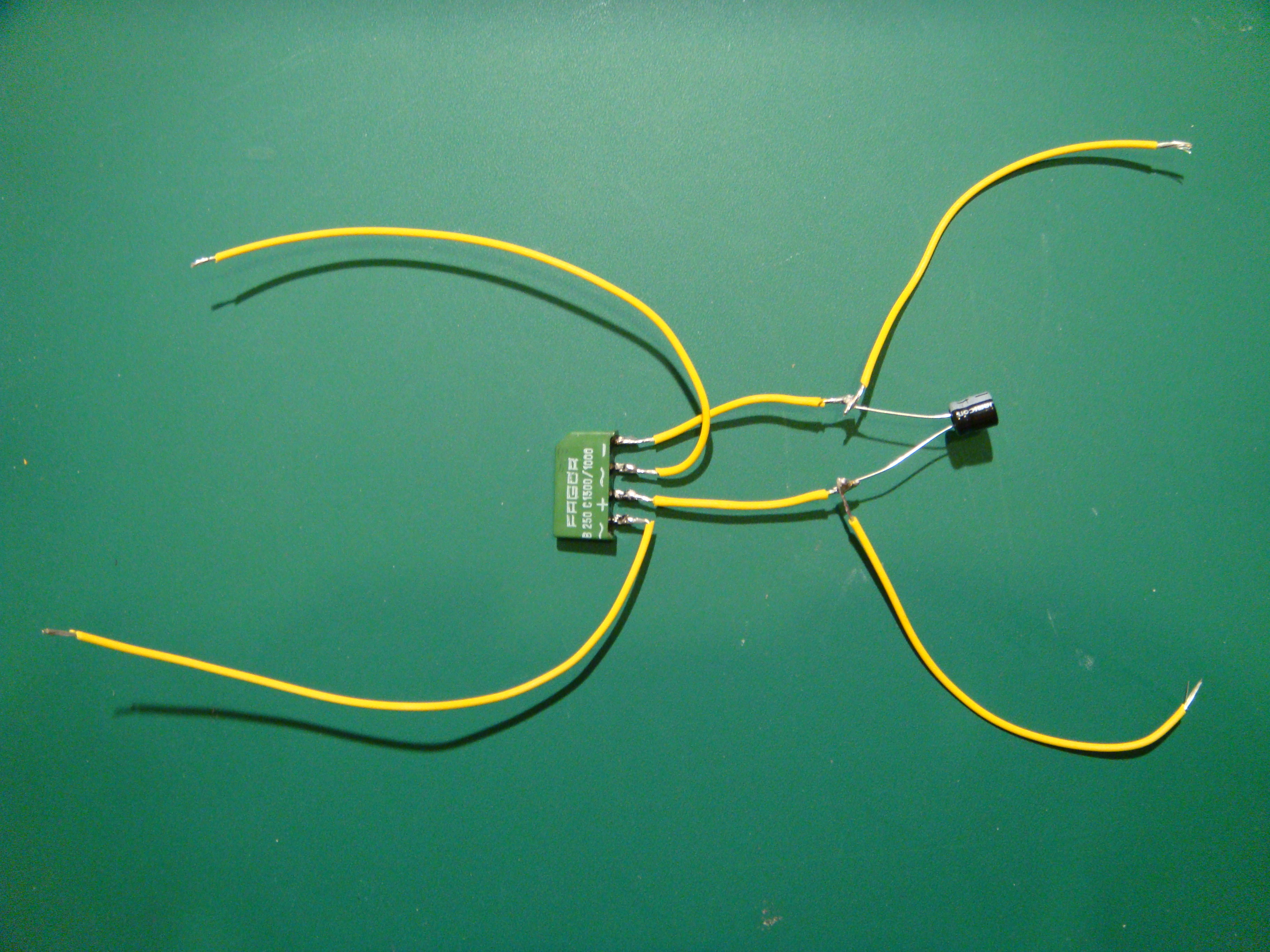

-Montaje provisional de un puente rectificador con un condensador. Los cables de la izquierda van conectados al transformador.
-Circuito formado por puente rectificador, condensador, resistencia de 680 Ohm. y tres diodos leds SMD. Da más intensidad de luz que la solución del montaje con el diodo rectificador.

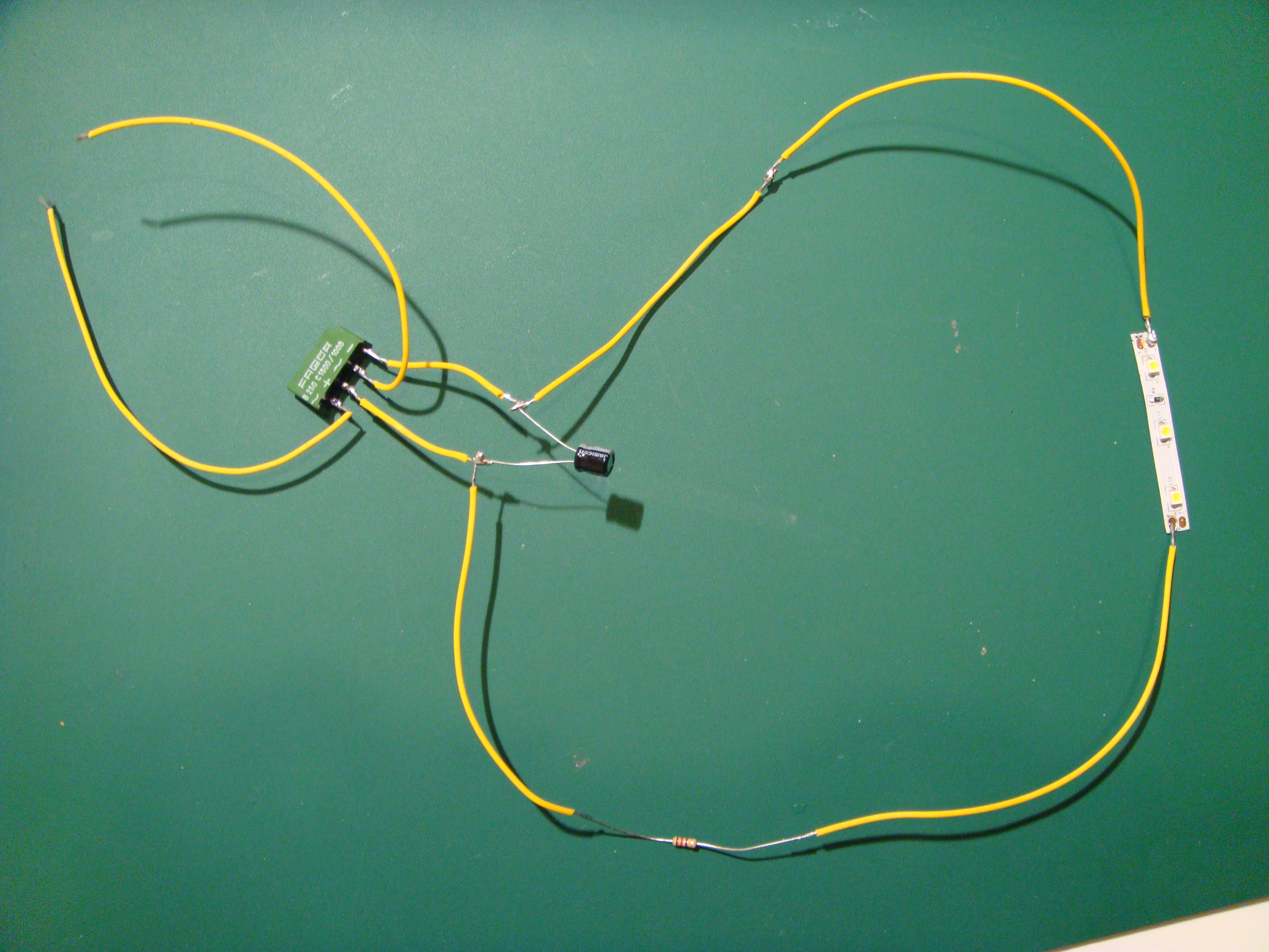

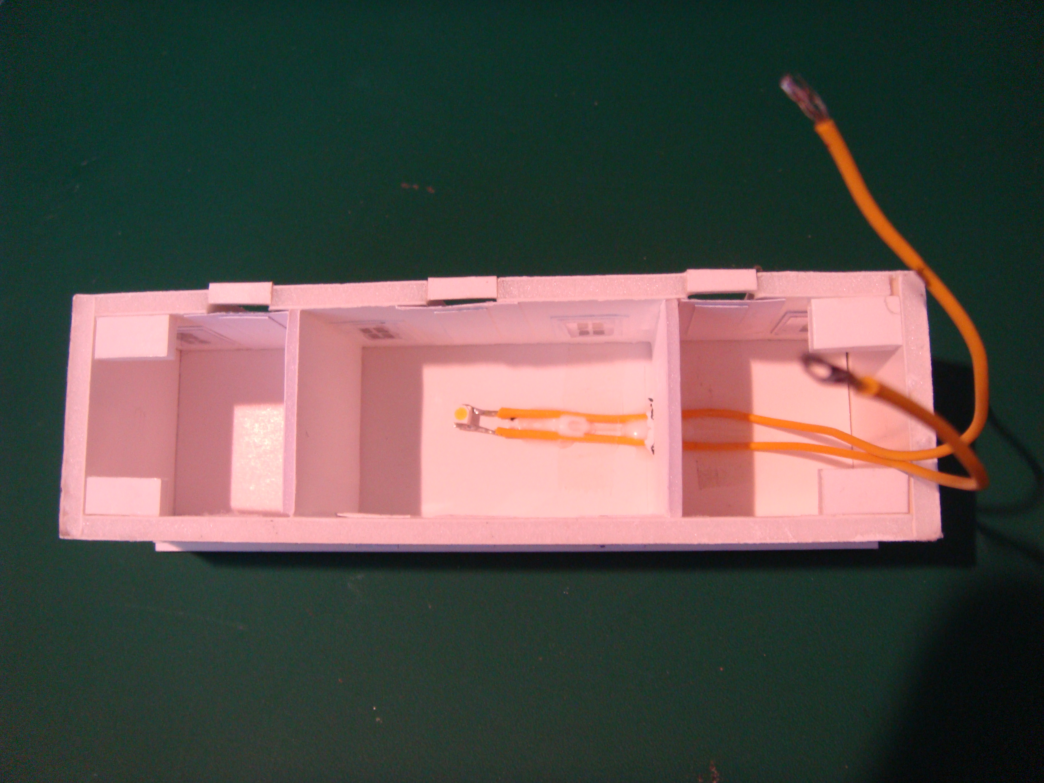

-Circuito formado por puente rectificador, condensador, resistencia de 120 Ohm. y tira con tres diodos leds SMD i resistencia de 150 Ohm. Quiero montarlo en el edificio de viajeros. Me parece que da demasiada intensidad.

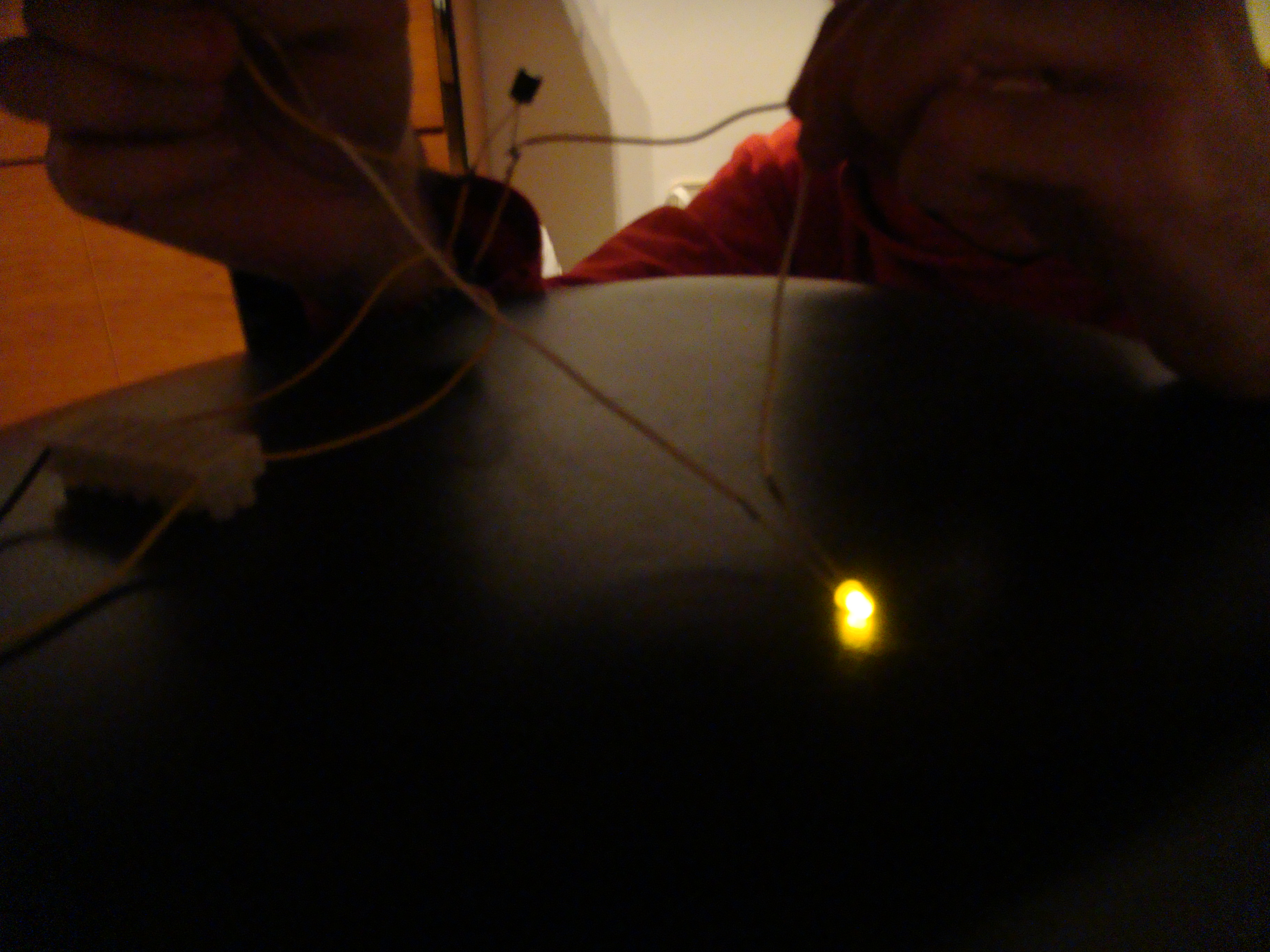

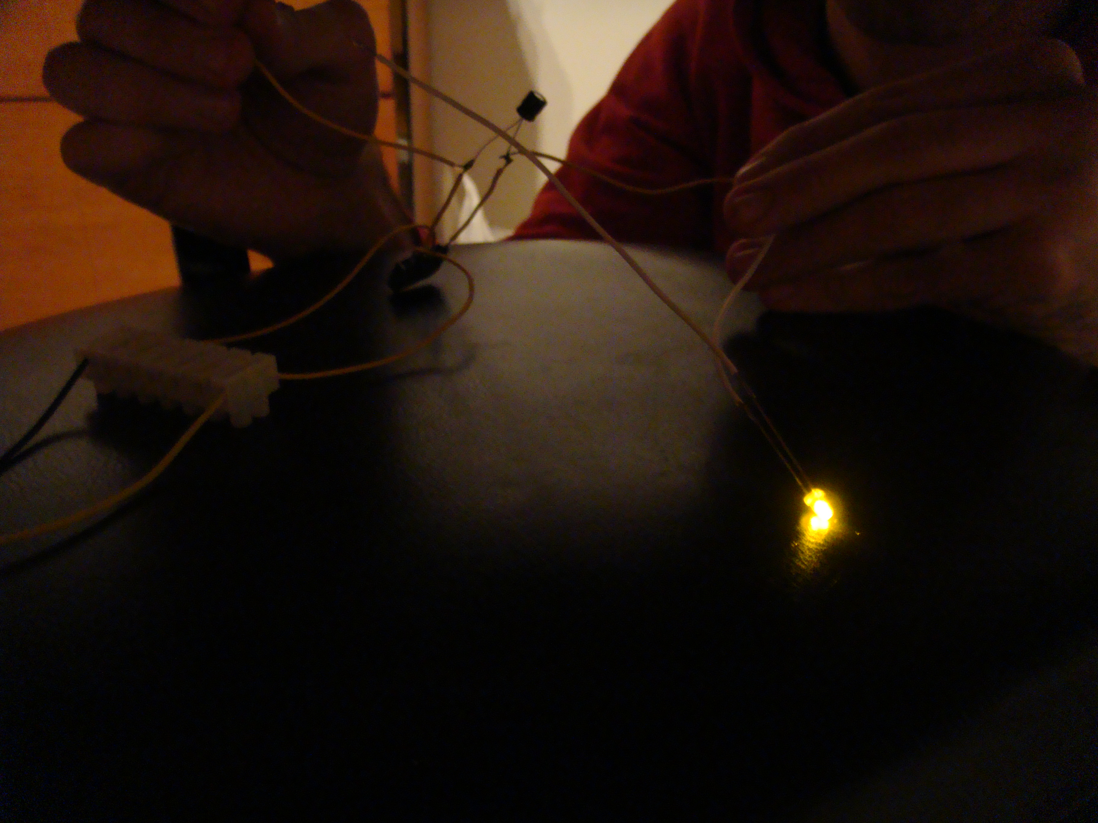

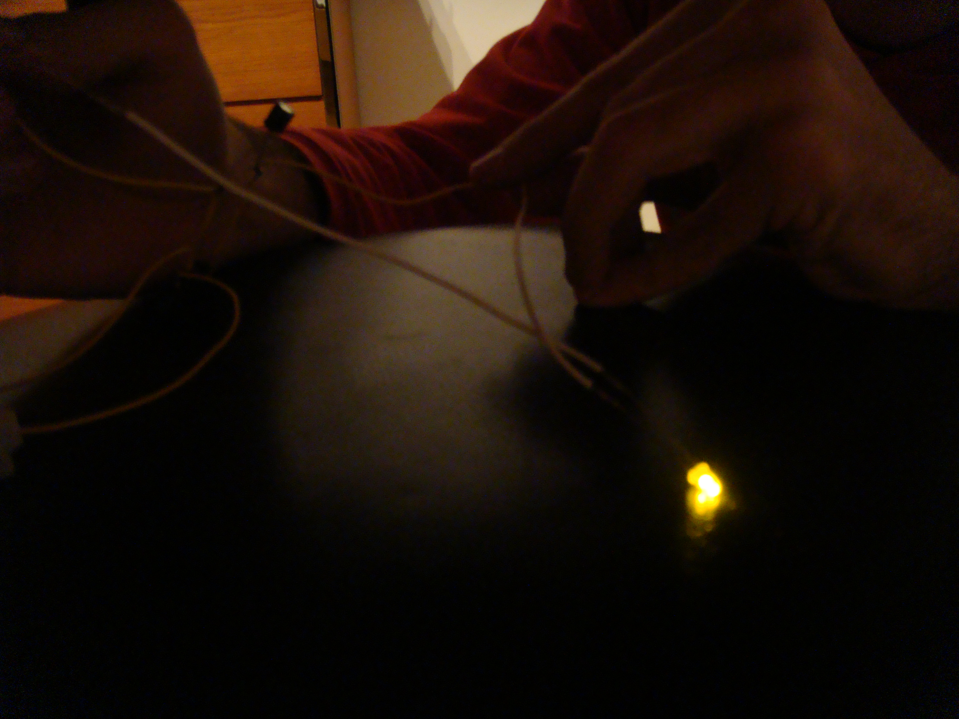

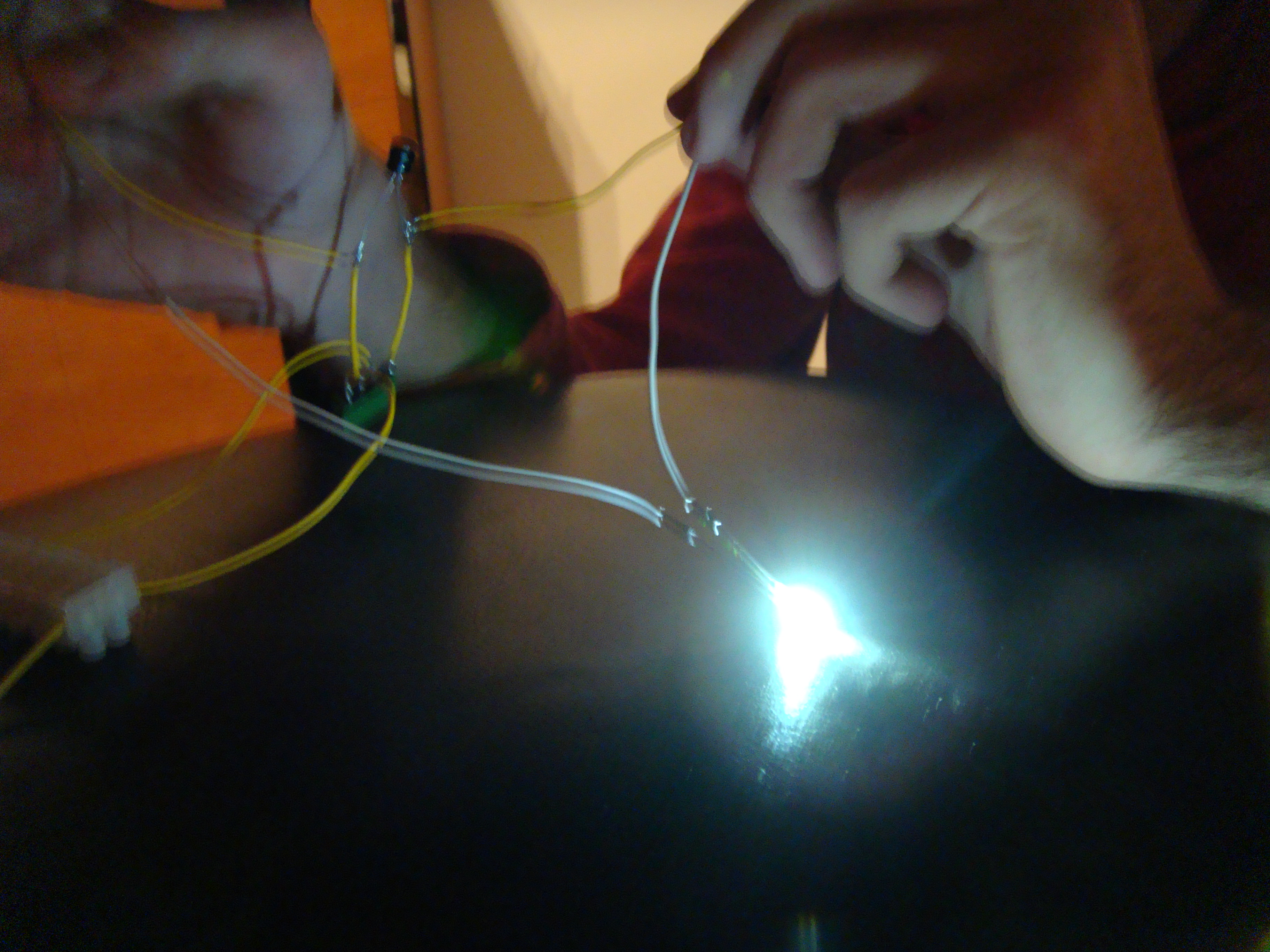

He probado con el circuito formado por el puente y condensador, una resistencia de 1000 Ohm. i un led de cápsula ( no sé si he leído esta definición en algún lugar o me la acabo de inventar) de color blanco y amarillo.
Probando led blanco. Da mucha intensidad, habrá que aumentar la resistencia.

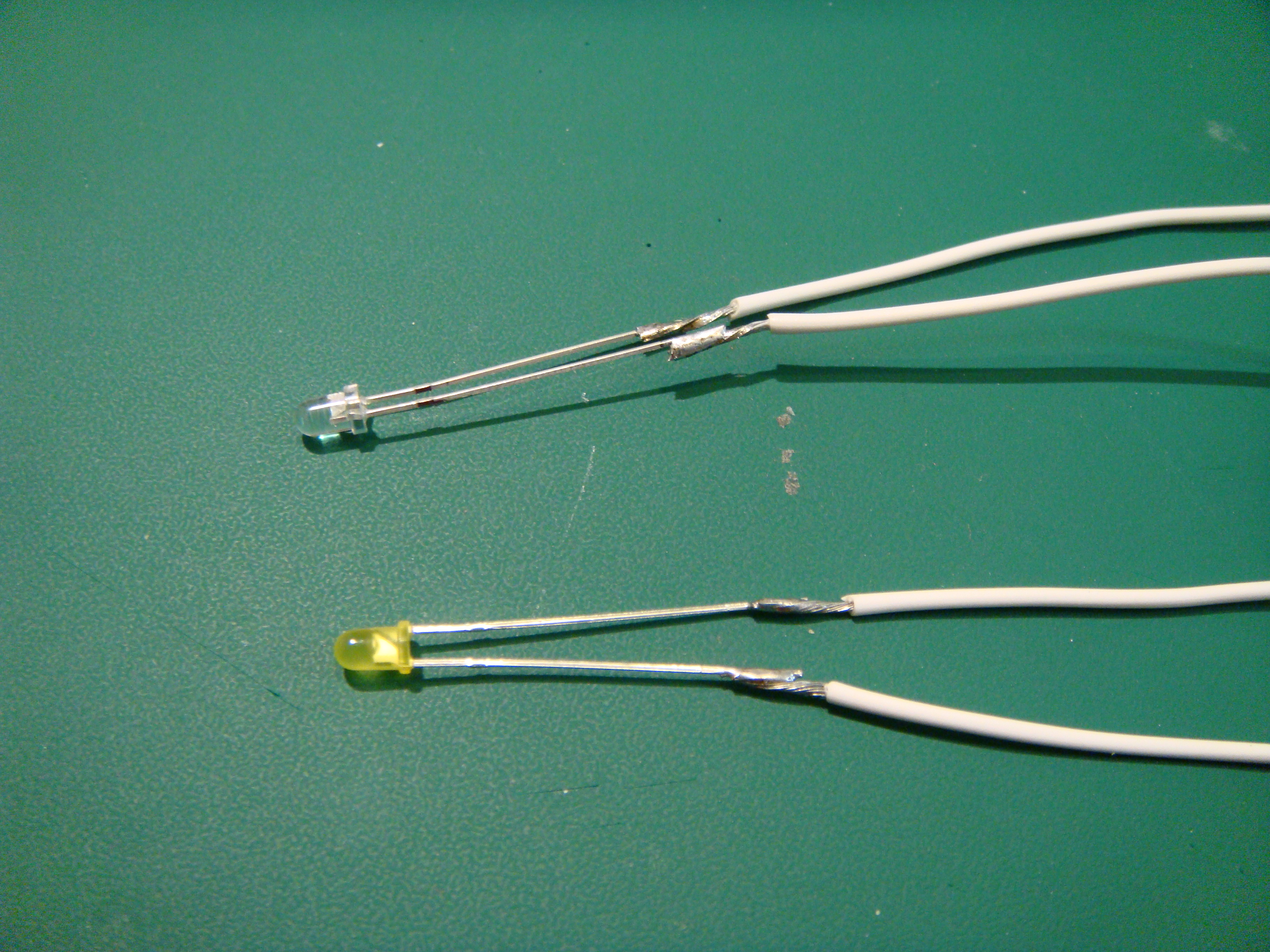

Probando led amarillo con resistencias 1000 Ohm, 820 Ohm, 470 Ohm. No hay manera de que de una intensidad aceptable.

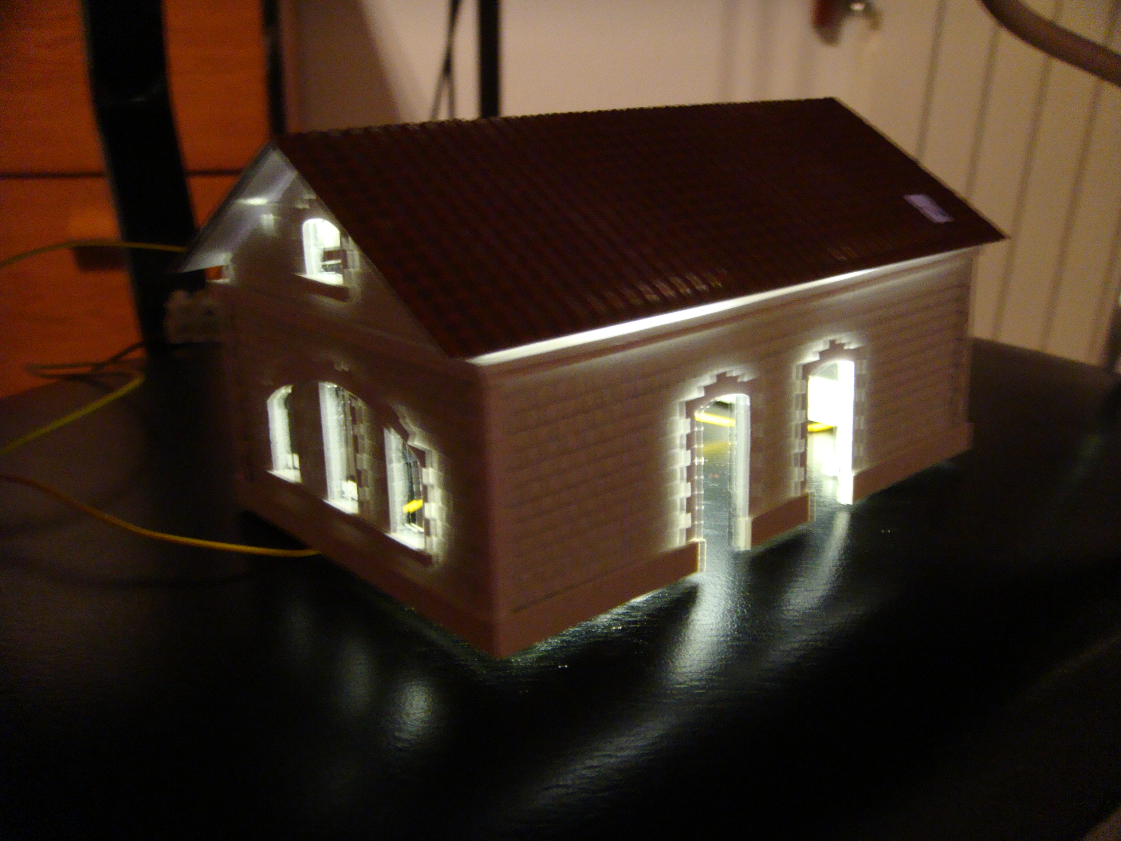

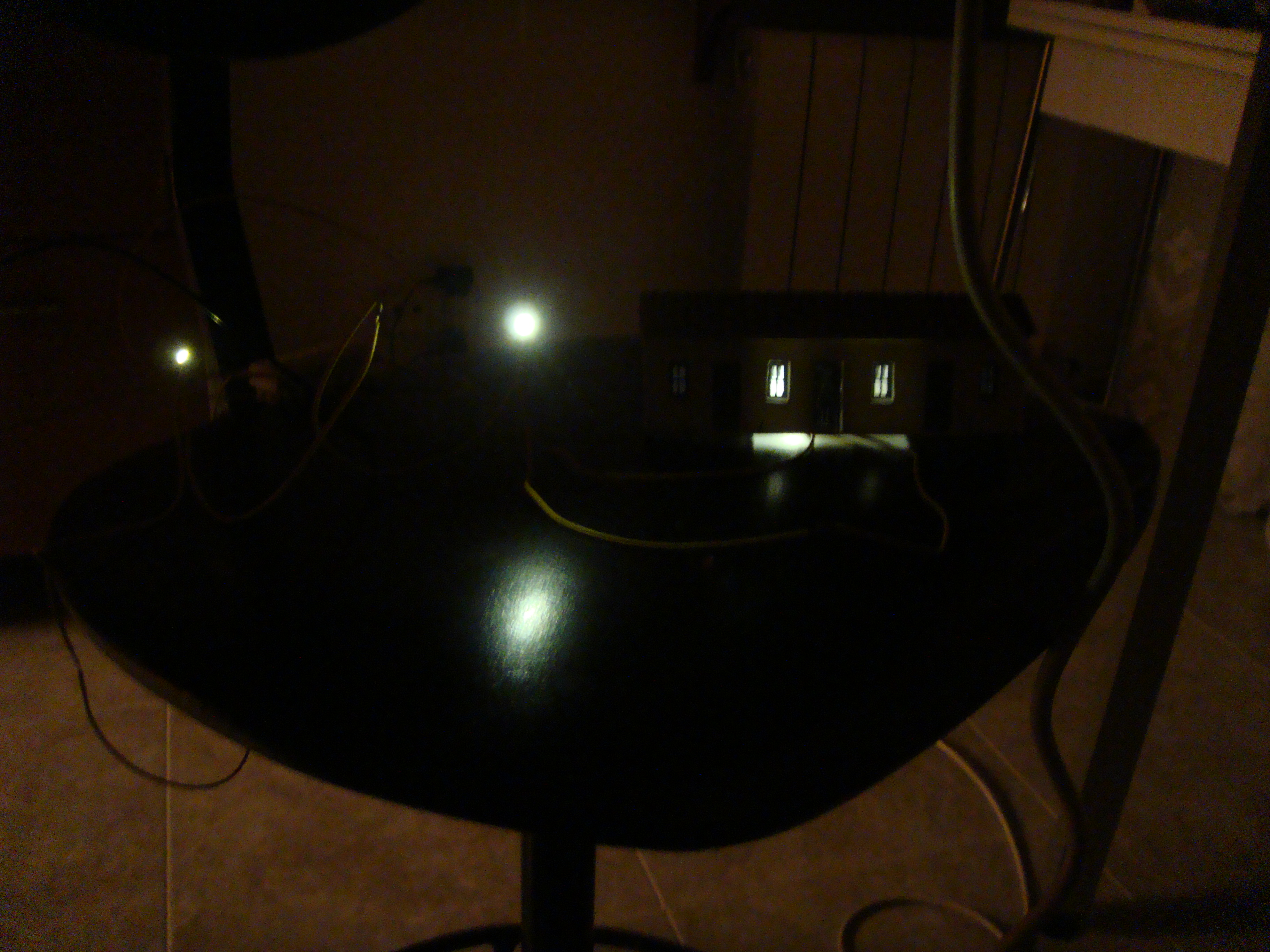

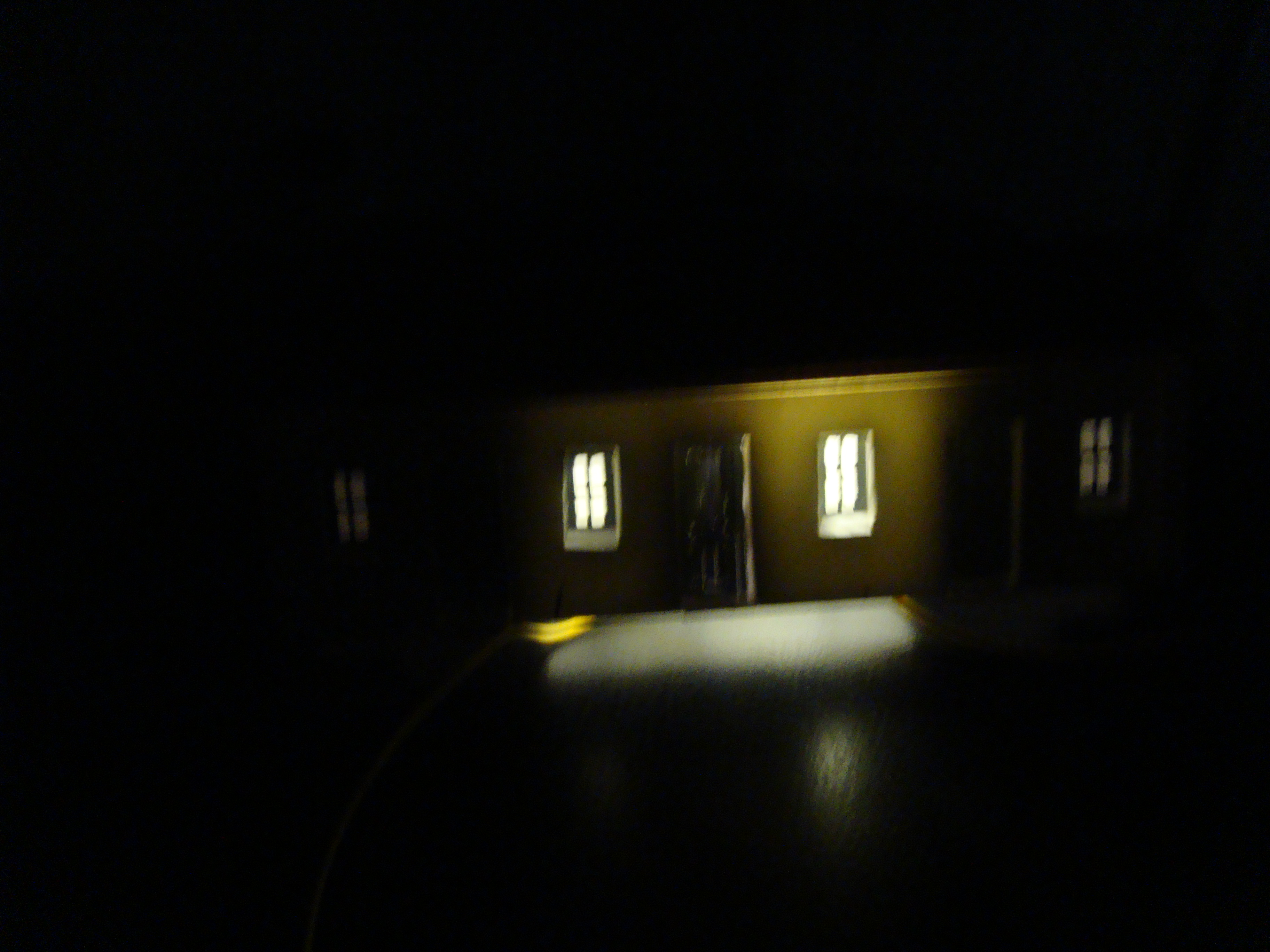

Y para finalizar, como no, había que probar de montar un edificio y..........
Lo situamos en los módulos... el corazón se acelera, conectamos..... late aún más de prisa, y al fin llega el momento... enchufamos. Caramba, no se enciende (¿?). Perplejidad. Mira de apretar el enchufe..... Nada. Repaso general.... Nada. Santo Dios!! no hemos puesto resistencia!!. Se suele decir que la impaciencia no es buena compañera, añadiría, y más cuando eres inexperto. Que se le va a hacer.
Después de la aventurilla, dejadme que os plantee dudas.
De entrada decir que creo que una vez emplazados los edificos, habrá que probar resistencias para ajustar la intensidad a la deseada.
También me queda claro que los leds amarillos no me sirven, pero creo que se tendría que pintar los leds blancos de color amarillo para que de una luz más parecida a la incandescencia de los años sesenta. ¿Que tipo de pintura usáis?
¿Tenéis idea de porqué el led amarillo no da luz? Que habré comprado (¿?)

qué buen aspecto tienen ya esas fotos. Opino que con la iluminación debes jugar probando con resistencias de mayor o menor valor hasta conseguir el nivel que desees. Por cierto, si has puesto el LED sin ressitencia, habrá pasado a mejor vida ¿no?.
Los LEDs amarillos como el que muestras (y el del principio del hilo con el que empezaste estas experiencias) son LEDs standard que juegan buen papel como pilotos..., pero no sirven para iluminar. Para eso deben ser los de 'alto brillo' como el blanco de la foto, que es de 'luz fría' (un blanco del estilo de los fluorescentes, malo para simular bombillas). Estos LEDs los pinto ligeramente con laca de bombillas de color amarillo y varían un poco el tono; un amigo los pinta con mezcla de amarillo y algo de rojo para sacar una tonalidad anaranjada.

Utilizando el puente de diodos y el condensador habrás comprobado que el voltaje es mayor; con un solo diodo tienes un 'voltaje equivalente' que sería la mitad del obtenido con el puente. Si observas hacia atrás, en los primeros comentarios, verás esquemas con una representación de la forma aproximada del voltaje en cada caso, y puedes hacerte una idea.
Si quieres además 'rizar el rizo' cómprate un polímetro, que los hay bastante baratos muy útiles para medir nuestros voltajes y corrientes; verás cómo las medidas se acercan a lo calculado; por ejemplo, los 15 miliamperios serán aproximados con el puente y condensador, pero la luz parece excesiva (es que estos diodos tienen un alto rendimiento luminoso). Verás también diferencias con lo previsto que podríamos explicar también por qué son así... Bueno, verás claramente que la electrónica también es mi hobby.

Germán, como muy bien supones, el pobre led se fulminó y hubo que sustituirlo.
Los leds que compré son:
ROHS LED AMARILLO DE 3MM 2V 20MA 32MCD 60º
ROSH LED 3MM BLANCO ALTO BRILLO LR300NW0-1XE
Veo claro que con los amarillos me equivoqué y no me sirven.
El voltaje que cede un diodo rectificador es 0,7V, y en el caso de un puente 1,5V ¿Es así, no? Si es así, aún hice otra tontería, monte el circuito con el puente, con la misma resistencia que con el diodo rectificador.
Resistencia con diodo y tres leds
19,6-0,7 = 18,9V
18,9V - (3x3) / 0,015A = 660 Ohmios
Resistencia con puente y tres leds
19,6-1,5 = 18,1V
18,1V - (3x3) / 0,015A = 606 Ohmios
O sea que con el puente la intensidad de la luz aún debería ser mayor porque puse una resistencia superior a la teórica.

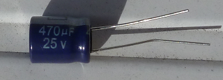

El puente rectificador se elije por el voltaje que deba rectificar y la corriente que vaya a suministrar: por ejemplo, en el puente de la foto: B250 C1500/1000 significa que puede rectificar voltajes máximos de hasta 250 voltios (B250) y conducir corrientes de hasta 1500 (con un disipador de calor ideal) ó 1000 miliamperios (C1500/1000).
El condensador electrolítico tiene como características su capacidad en microfaradios (para nuestra aplicación, que hay divisores más pequeños) y el voltaje de trabajo. En tu fotografía no se aprecia, pero vendría a ser algo así:
Condensador 470_25.png (70.33 KiB) Visto 3858 veces
Para casos como el tuyo la capacidad a partir de 100 microfaradios y voltaje mínimo 25 voltios.

Descarté los leds amarillos, compré laca de color amarillo y pinté los leds blancos, no os podéis imaginar cual fue mi sorpresa cuando vi que la luz que daban era de color verde. Supongo que los leds eran de alta luminosidad y la luz que dan es azulada que al mezclarse con el amarillo da la luz verdosa. No encuentro otra explicación.
Voy a probar esta opción, y también quiero probar con leds de luz cálida, a ver si doy con una solución satisfactoria.
De nada. Cuando pruebes con el Tamiya X26 verás que el resultado es genial. Eso sí, verás que hay que lograr el equilibrio en la concentración de pintura al aplicarlo, porque si te pasas, el amarillo tiende a ser demasiado anaranjado, pero eso es algo que se logra con unas cuantas pruebas y algo de práctica al diluir la concentración con agua corriente si nos resulta demasiado espeso al aplicarlo. Ya lo irás viendo. Suerte con tu trabajo, que vas por el buen camino.

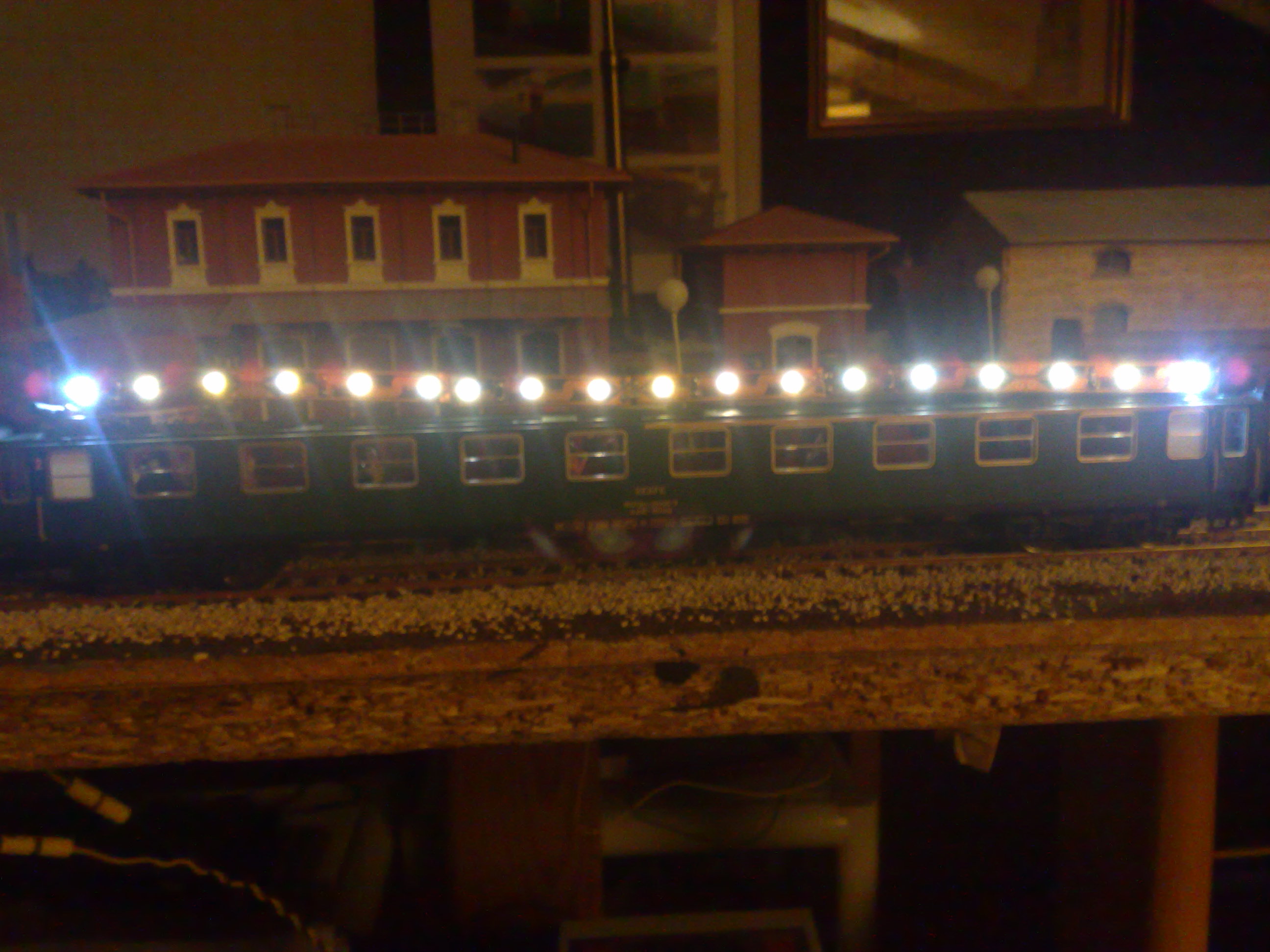

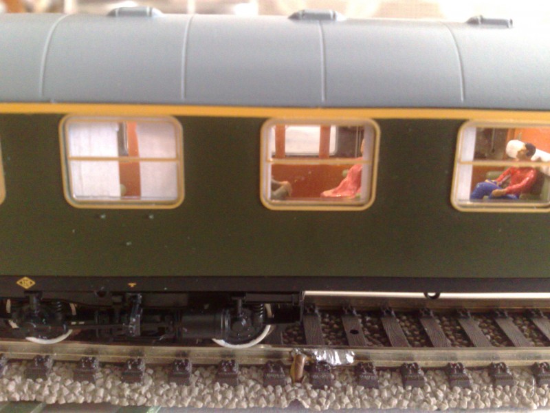

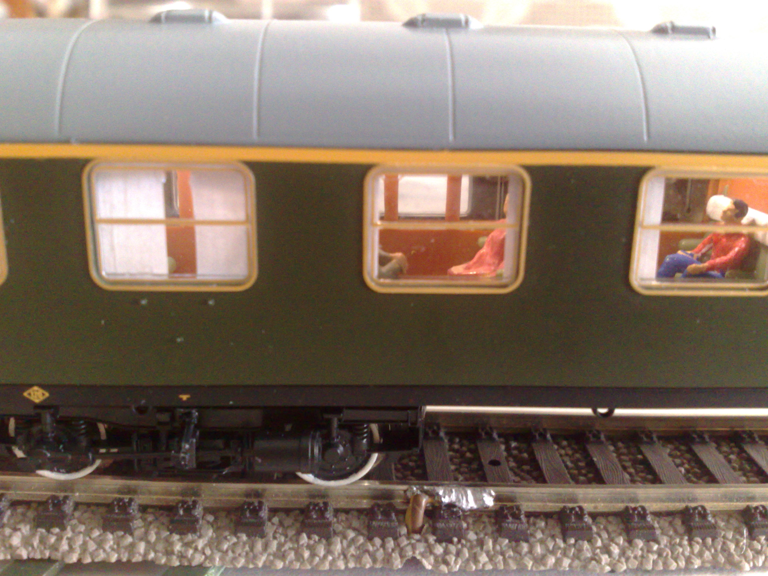

Hola Martí. No tengas temores de ningún tipo, pues la pintura que te aconsejo la he probado con muchos tipos de leds, desde los clásicos de 3mm para hacer farolas de calle, pasando por los SMD de diversos tamaños para focos de locomotoras, y sobre todo para iluminar el interior de los coches de viajeros.
Como muestra, aquí tienes una iluminación de un 8.000 de Electrotren: la zona de compartimentos está con los leds ya pintados con la TamiyaX26, mientras que los extremos (zona de acceso y aseos) los dejé con el blanco frío original de los leds para que simulasen la luz emitida por los tubos fluorescentes. Puedes ver tu mísmo que el tono es blanco cálido, sin verdes de ningún tipo:
Y aquí con el coche ya montado e iluminado. Puedes ver el interior de los compartimentos, con el tono de luz adecuado tal y como tú quieres hacer en tus edificios:
Espero haber disipado tus dudas.

Son tiras de ledes. Las hice cuando todavía no conocía el método propuesto por Germán, utilizando el clásico puente rectificador, condensador y resistencias.
