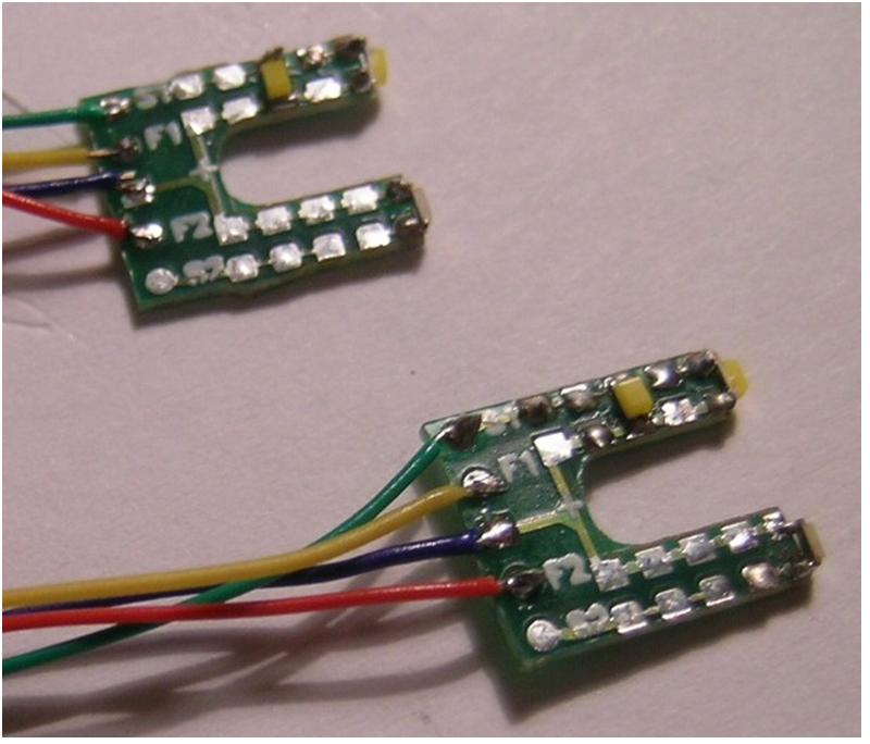

bueno ya e podido montar mis dos primeros circuitos,para una 319,pero cuando le e colocado los cables con su repectiva resistencia en positivo 1K,veo que no se encienden,en cambio cuando conecto la plaquita a la via directamente que va en AC,soy digital,pues si que va y no veas como luce,pero en la maquina no,yo lo que he echo es aprovechar el cableado plano original y soldarlo con unos cables cortos al mni circuito,y asi queda mas limpia la maquina de cables,no se que pasa deberia de ir,y yo pregunto puede ser un problema de polaridad,aunque e visto una foto en la pagina anterior,que lo tiene montado como yo,simplemente que en vez de cablear hasta el circuito impreso de la 319,yo lo he empalmado on el cableado plano,y la resistencia esta en el mismo sitio,en el positivo o cable azul,jooo que lio,y ya he probado con mas de una 319,necesito ayuda,al probar el circuito impreso de la 319,veo que trabaja en CC,y entonces tiene polaridad,en AC no,por eso puede que funcione con la via si y no con la 319.no se,etoy en un lio,y tengo que montar para 13 maquinas,imaginad, :lol:

Hola alguien que ya tenga soldados los cables podría poner una foto de una 319 porqué estoy hecho un lío.
Muchas gracias por adelantado.
Mensajes: 2228
Ubicación: Asturias
Registrado: 16 Jul 2008 12:51
Cable AZUL: comun positivos
Cable RORO: negativo led rojo
Cable VERDE: negativo foco principal
Cable AMARILLO: negativo pilotos blancos
Diseños 3D
Mensajes: 70
Registrado: 08 Nov 2011 23:00
Hola 7700 muchas gracias por las fotos.

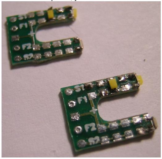

Esta mañana recibi la carta, ahora tendre que poner un alfiler en el soldador para montarlos.
Por cierto, en que posicion van montados?? es indiferente donde mire el dibujito verde, si a derecha o izquierda?? Con la placa colocada en forma de U hacia a ti.
Sin título-2.jpg (23 KiB) Visto 2321 veces

ya que nadie me dice si los e colocado mal o bien,intentare preguntar otra cosa,yo e colocado los leds,con el dibujo de la flechita o triangulo hacia el interior de la "U",y cuando voy comprobando led por led con el poliometro,el cable rojo del poliometro que es el positivo lo coloco donde esta el "+" y el cable negro en cualquier de los conectores de la placa donde se dirigen al lado negativo de ños leds,y se encienden uno a uno,no se que es lo que ocurre,los tengo mal posicionados?porque no se me encienden con una 319 y si directamente de la via.ayudaaaaaaaaaaaa :cry: :lol:
Mensajes: 874
Registrado: 22 Nov 2009 20:57
porfin ya me funciona,simplemente que los leds estaban del lado equivocado,pero una cosa a que altura debe estar la placa para que se aproveche la maxima luminosidad,alto,centro o bajo,y otra cosa a mi cuando se encienden los leds rojos ,el difusor de arriba se le ve un poco la luz roja,como lo habeis echo para que no salga,o esque estoy usando una resistencia demasiada pequeña y da demasiada luz,estoy usando 1K.ya me direis,ok
