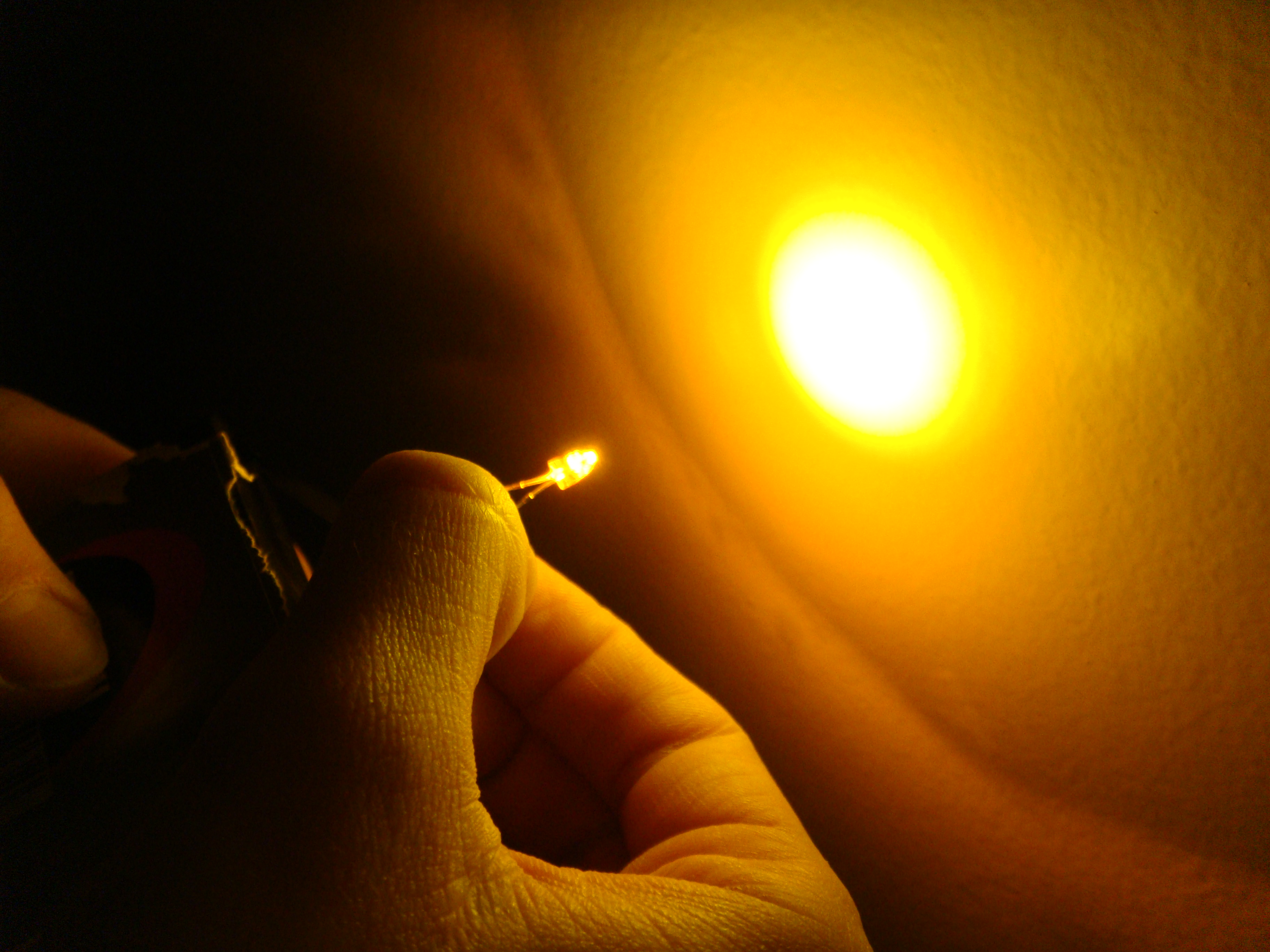

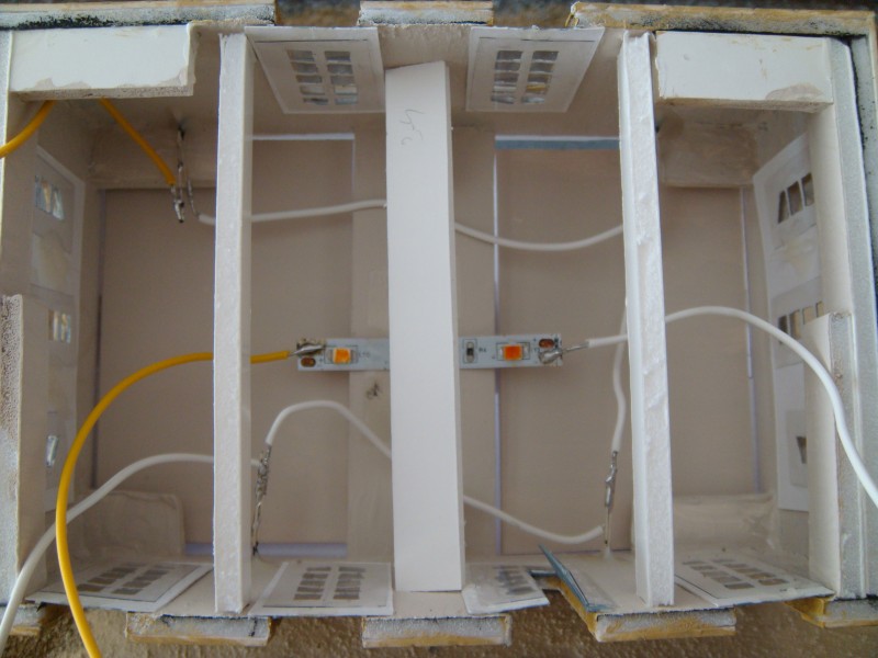

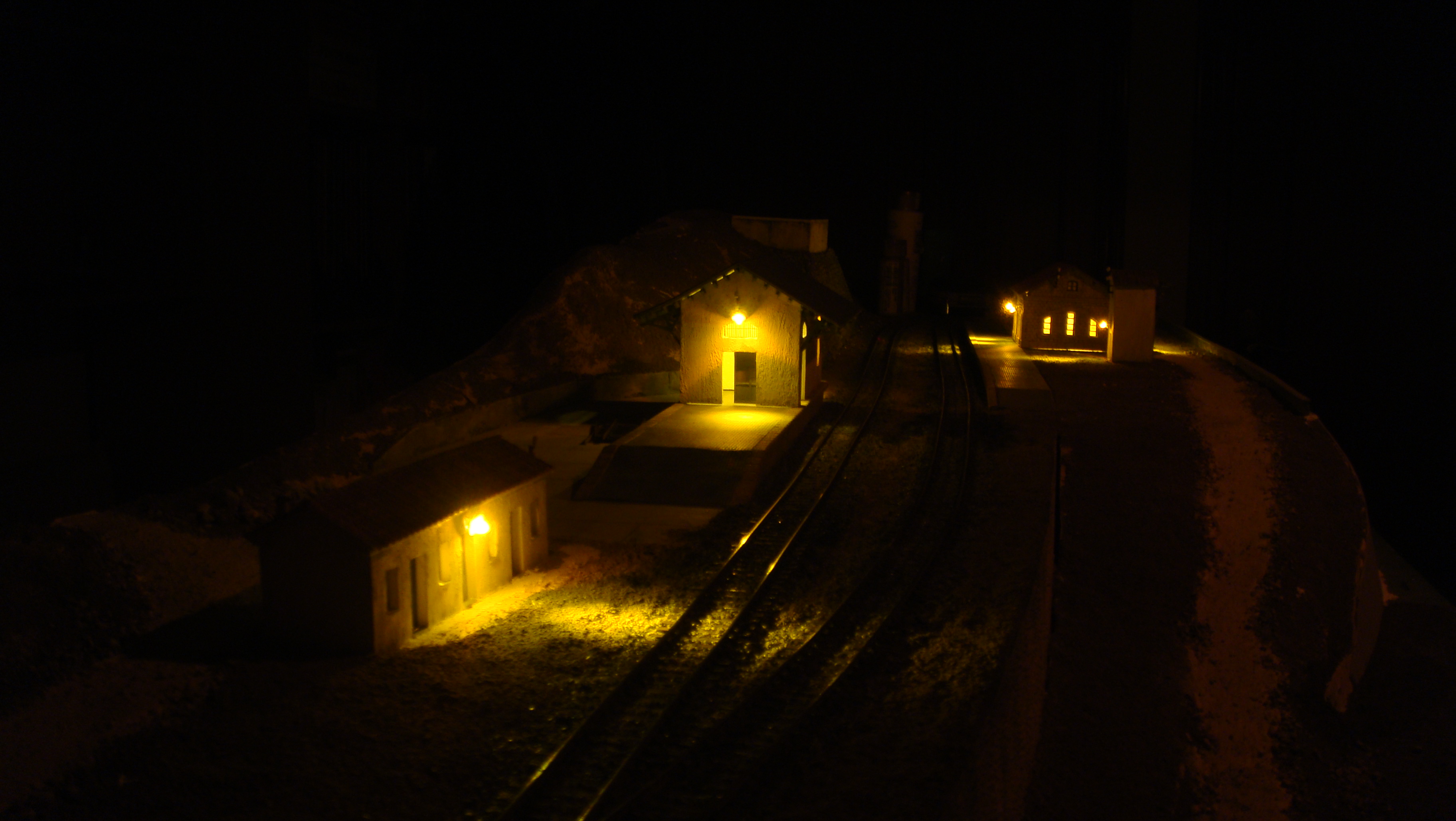

He tardado más de lo que había previsto, pero al final nos hemos puesto manos a la obra y... ya está!.
Como ya os había dicho, voy a intentar hacer un resumen de mi experiencia con la esperanza que, junto con las aportaciones teóricas de los que más saben, pueda servir de guía a algún "despistado" como era yo, y ahorrarle tiempo y sufrimiento.
Respecto a los leds, tengo claro que para la iluminación interior, me satisfacen los leds SMD (placa de alta luminiscencia). En cuanto a la iluminación exterior, y más en mi caso en que me he hecho las farolas siguiendo el método Lespe, funcionan los leds de cápsula blancos de 3mm. No obstante, hay que decir que no he acertado con los leds que compré, ya que tienen un ángulo de dispersión de la luz de 20º y crean un círculo luminoso en el suelo. Diría que lo ideal hubiera sido dar con un led de luz blanca cálida, y un ángulo de dispersión mayor. Sigo buscando.
Iluminación exterior
Iluminación interior

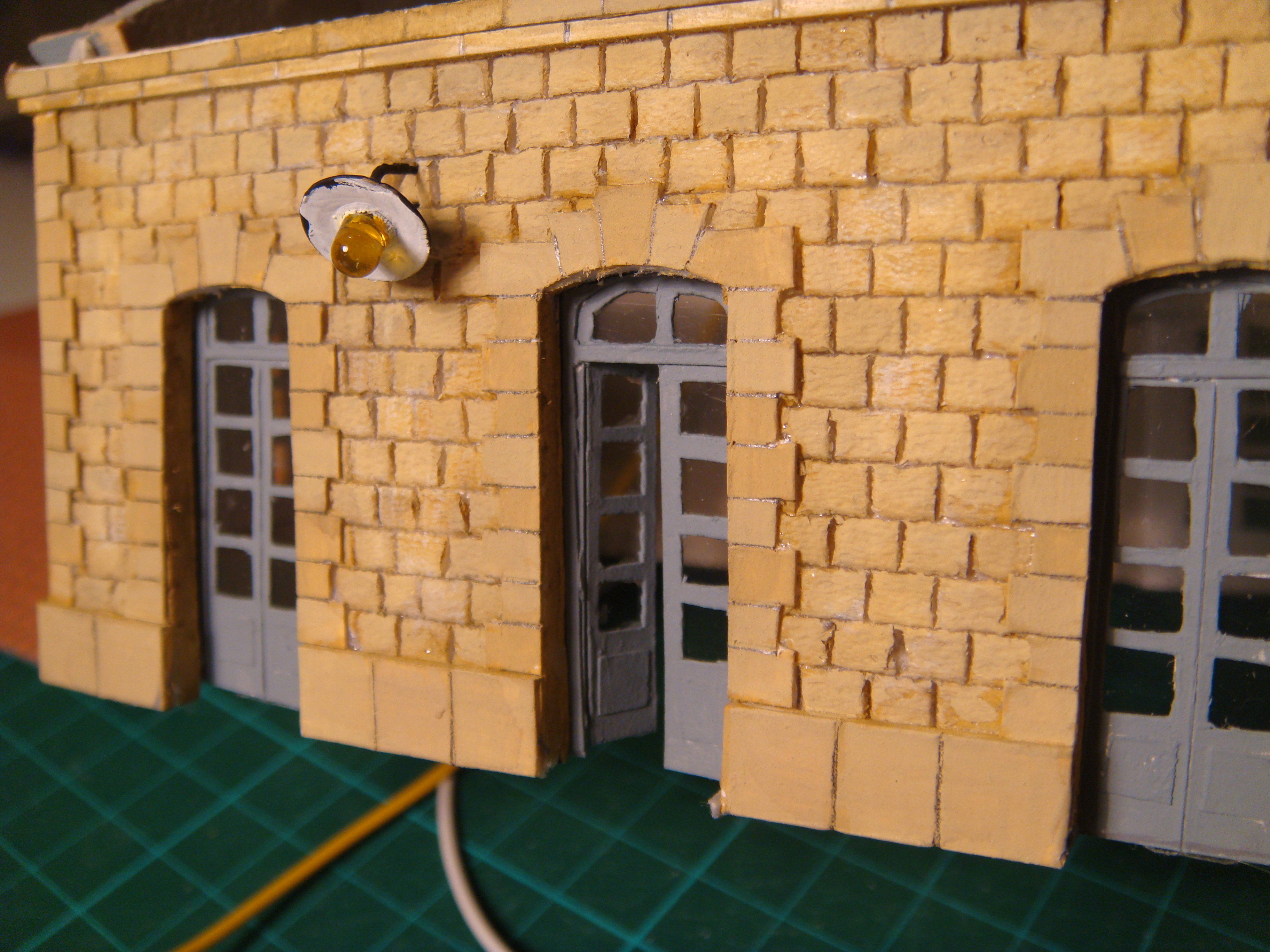

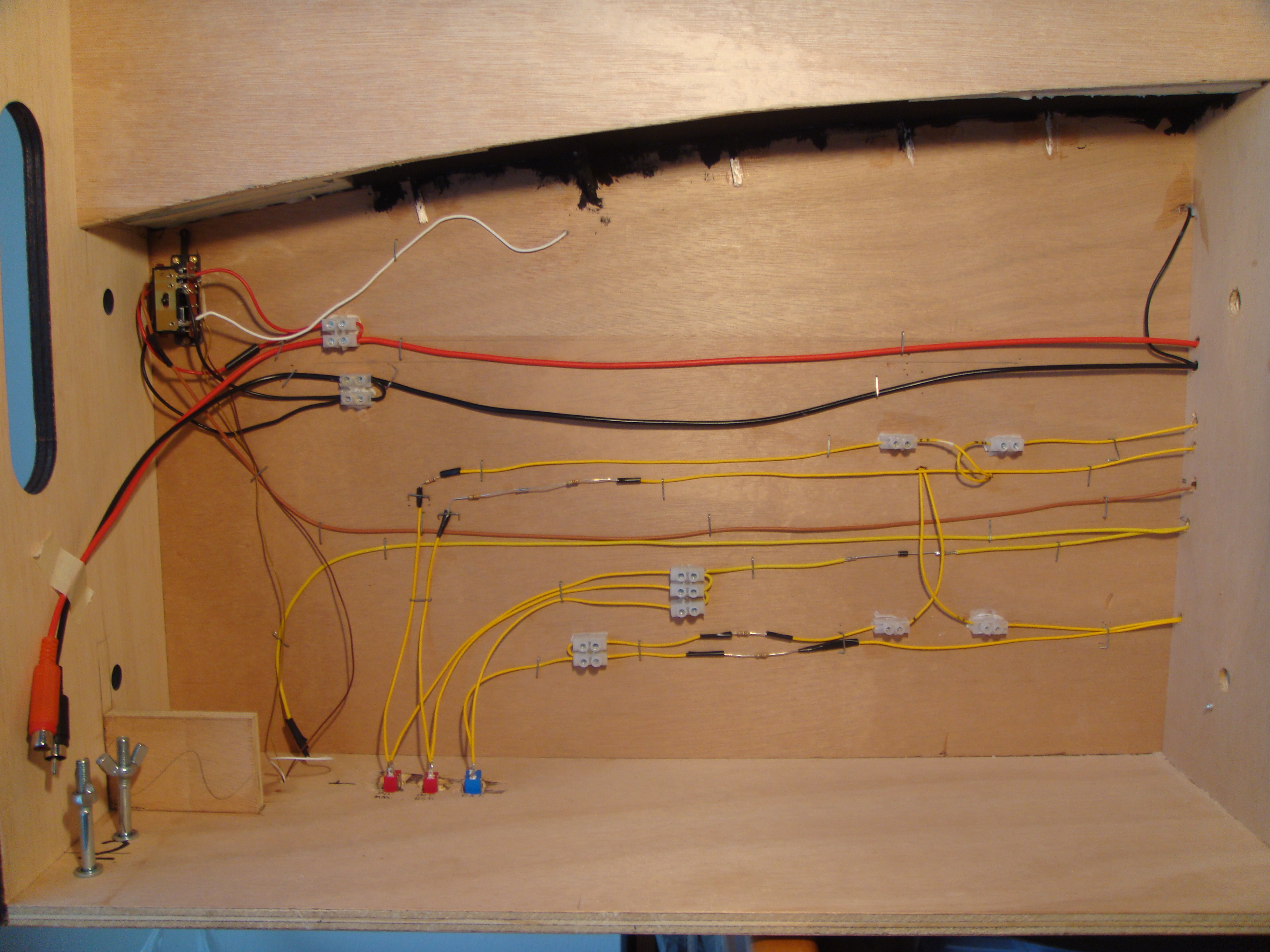

La instalación que he hecho consta de una línea de iluminación exterior, otra de iluminación interior del edificio de habitaciones y del almacén, y una tercera de iluminación interior del edifico de pasajeros. He situado el diodo rectificador antes de los interruptores, y las resistencias en cada uno de los cables de van de los interruptores a los leds. Los leds están conectados en serie, polo positivo de uno con el negativo del siguiente y así sucesivamente. Para el cálculo de las resistencias, partí de los cálculos que ya se han explicado anteriormente, y en función de la intensidad que veía, iba probando diferentes resistencias. Como ejemplo, en el caso de la iluminación interior del almacén y edificio de habitaciones, empecé con 620 Ohmios y terminé en 1.800.

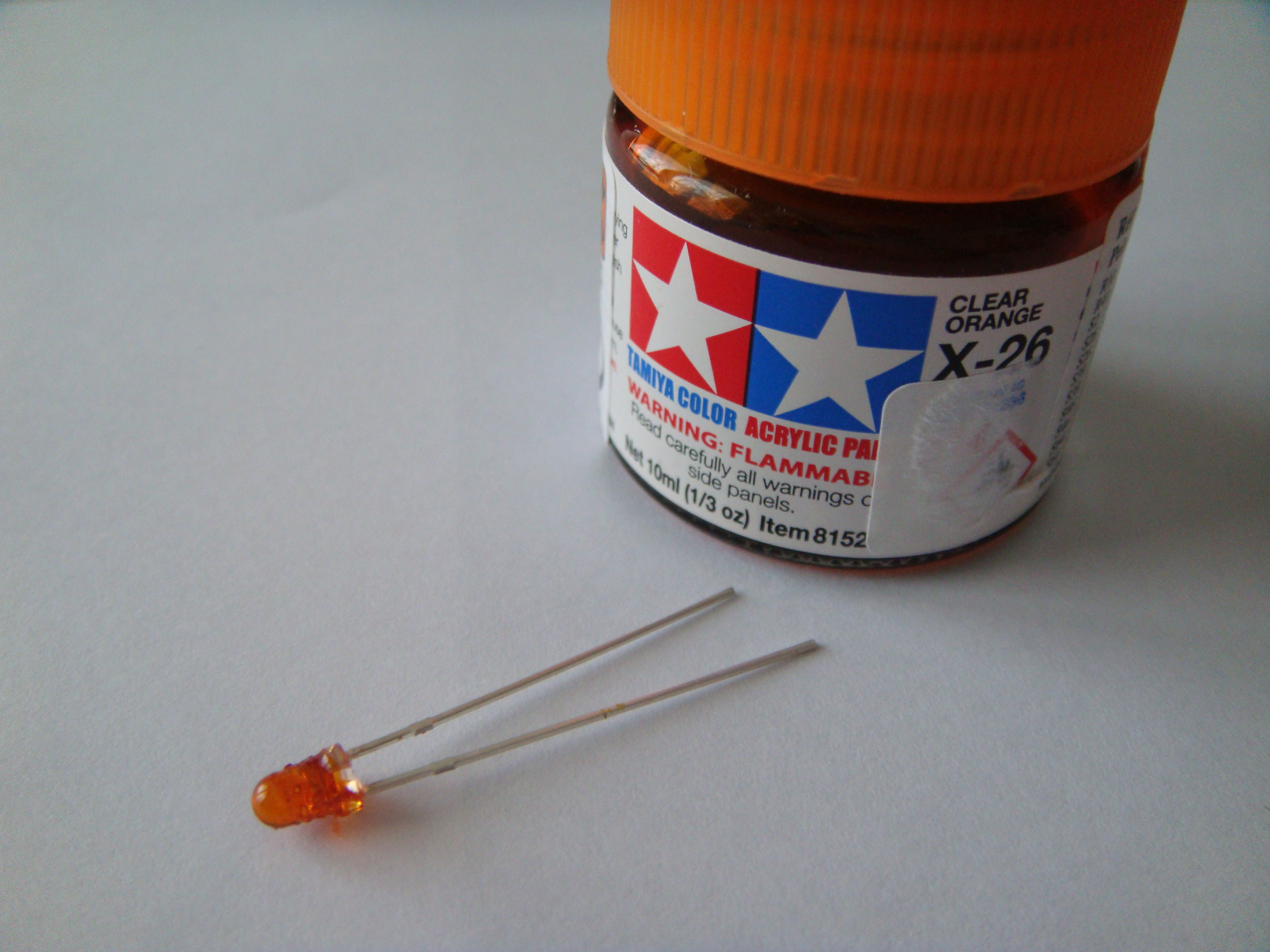

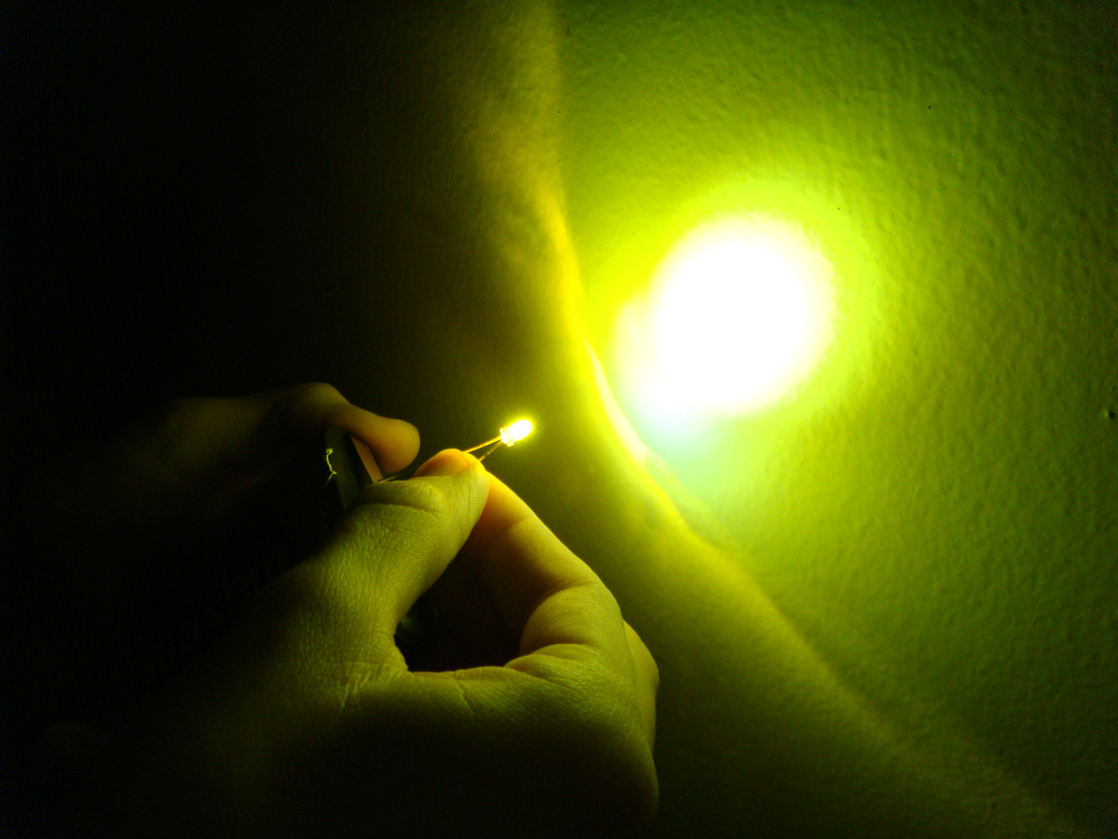

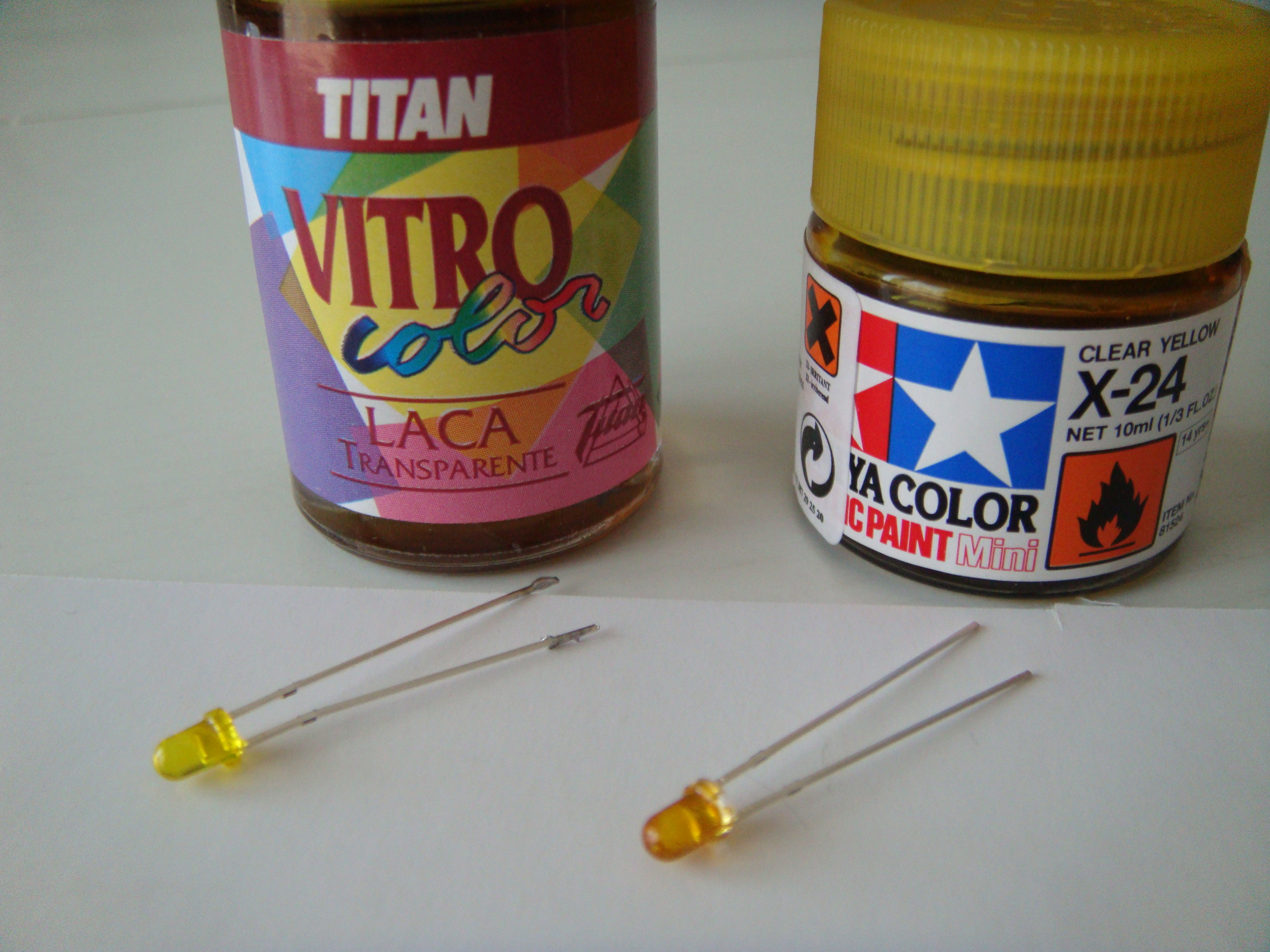

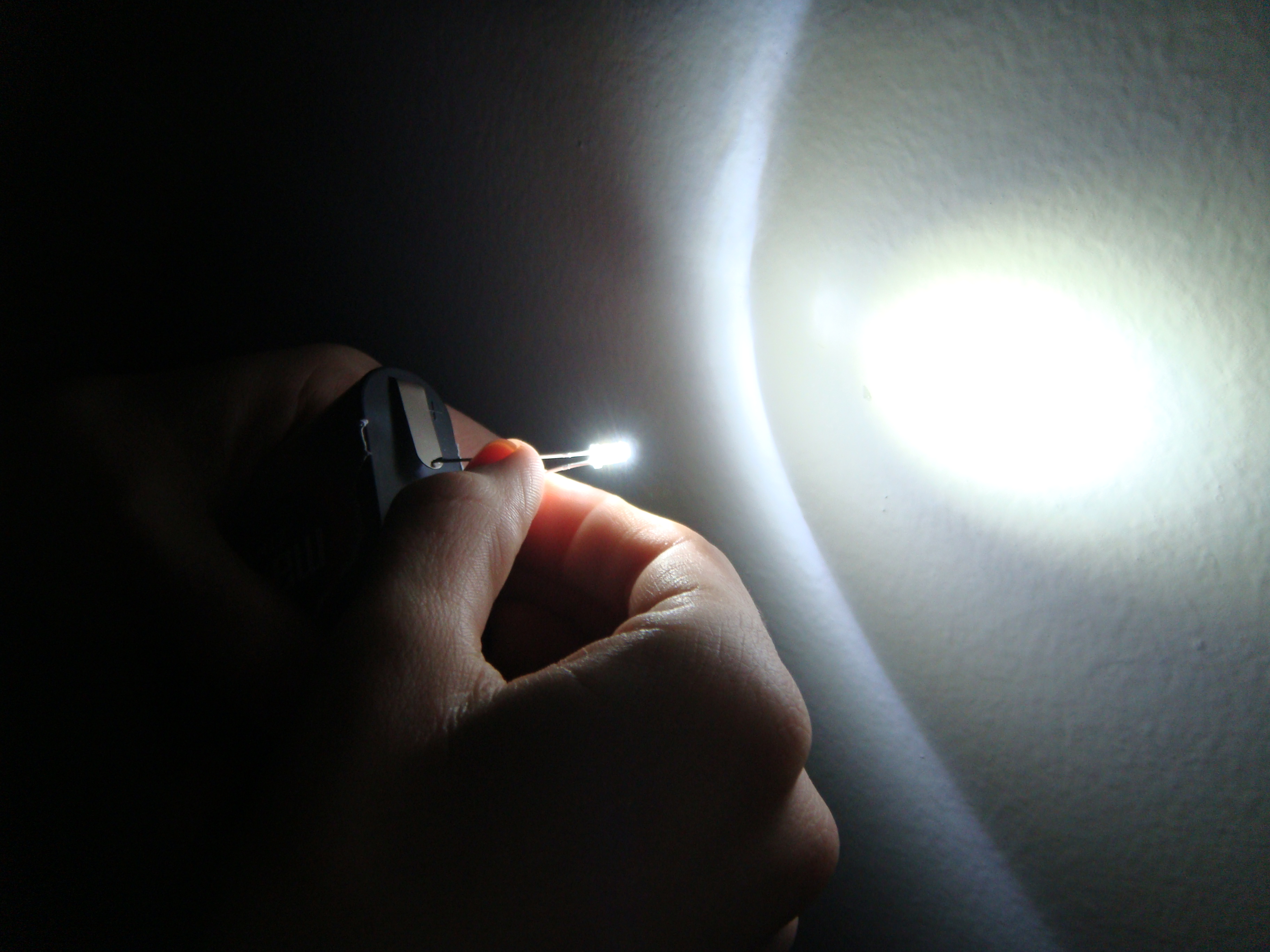

En cuanto a la pintura de los leds, pués como en todo, aprendes equivocándote. Compré una laca que era amarilla y me salía la luz verdosa. Cuando GM333 me indicó la pintura de Tamiya, pensé que ya lo tenía, pero no tenía previsto que me equivocaría al comprarla y en lugar de X-26, compraría la X-24, de aquí mis dudas en si realmente el color no seguía siendo verdoso. Tengo que decir en descargo mío que la compré porque me encontré en la tienda comprando regalos de reyes, y me falló la memoria. Al poco tiempo releyendo el hilo me di cuenta del error. Realmente funciona, me gusta como ha quedado la iluminación interior, en la exterior, creo que le di demasiada pintura y la farolas parecen naranjeros. Como ya lo tengo todo montado no me atrevo a limpiarlas y volver a pintar.
Me queda la duda en las luces exteriores, de que pasaría con un led de luz cálida y ajustando la intensidad con resistencias. A lo mejor no habría que pintar. Algún día lo probaré.
leds blanco
Laca y pintura amarillas
Led pintado en amarillo
Pintura naranja
Led pintado en naranja
Y el resultado final!!
Sería muy interesante, para completar este hilo y que pueda servir de referencia para los compañeros que empiezan y a los que acabamos de empezar, que aportarais vuestras experiencias, porque estoy seguro que hay maneras diferentes a la que hemos contado hasta aquí.

Muy conseguida esta estación de la Guàrdia de Tremp y las típicas luces amarillas de sodio también. En primer lugar felicitarte por la maqueta. Me gustaría preguntarte como has conseguido esa textura de la piedra en el edificio de la estación.
Servus
Mensajes: 505
Ubicación: La Seu d'Urgell
Registrado: 28 Feb 2012 21:52
Hola renfero, tengo pendiente poner la vegetación y voy a publicar todo el proceso en el foro. Pero ya que lo preguntas, el edificio de la estación está hecho con planchas de Deprón gravadas con un cuter, una lima y mucha paciencia. Los enmarcados de las oberturas y resaltes de fachada estan hechos con cartón. Vamos sistema Jmanugo, que yo conozca.

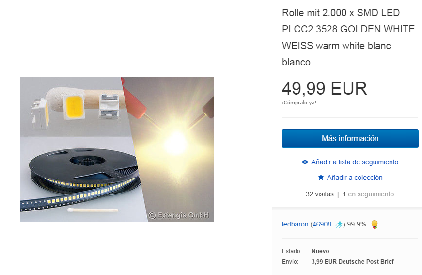

¿Esta referencia de la imagen es la de los leds de los que habláis, blanco calido?
¿Alguien tiene la experiencia de meter leds en lamparas de Aneste, u otro fabricante, tipo globo previamente vaciadas de escala N?
Muchas gracias de antemano.
referencia de leds encontrada.

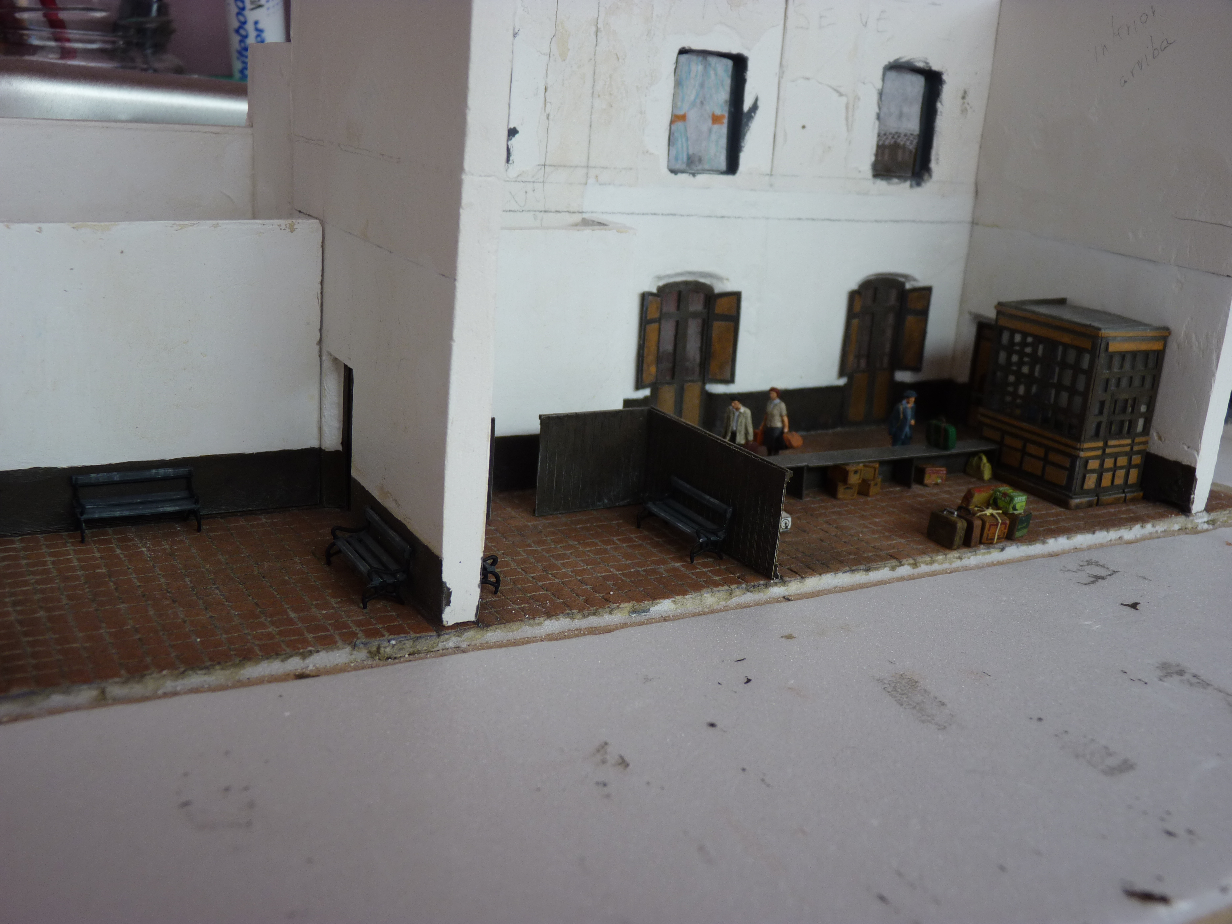

Esta es la estación que estoy realizando, iría iluminada la sala de 2ªclase, el vestibulo, la cabina de paquetería y una habitación en las estancias superiores.

Los LEDs de la imagen son efectivamente blanco dorado, el 'blanco cálido' que da la luz más parecida a las lámparas incandescentes.
Sobre la incorporación en farolas no te puedo decir porque no he hecho nada, y menos en escala N, pero los LEDs de la imagen son de un tamaño digamos grande para meter en una farola tan pequeña; no sé si el mismo vendedor tendrá más modelos, pero si buscas ledbaron en ebay, verás que tienen una gran variedad, algunos de tamaño minúsculo pero que tienen soldados los dos terminales a hilos esmaltados muy finos, que supongo será fácil ocultar, aunque de estos tipos me parece que sólo tienen de color 'blanco frío' pero que podrías tintar para dar un tono más cálido al estilo de los que nos cuenta Martí.

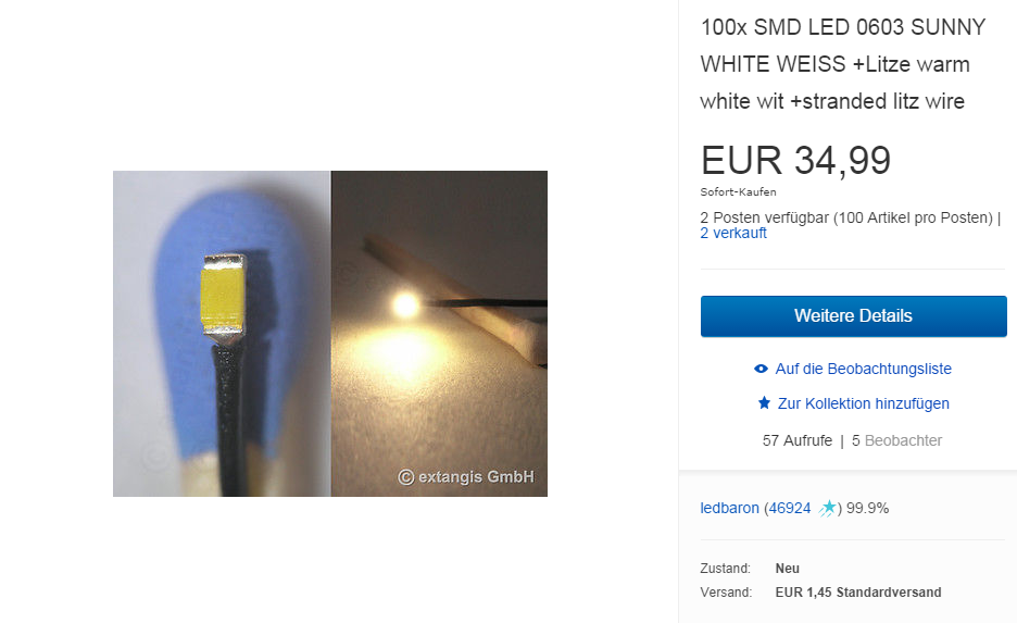

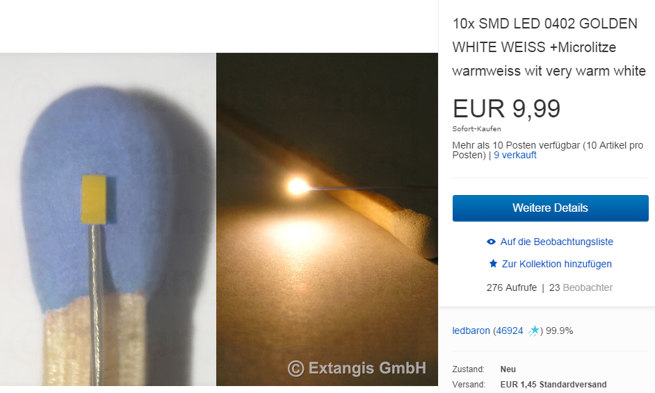

Varias dudas me han surgido al buscar los leds con cable que me ha sugerido Rfe7747.
¿Como puedo acertar al comprar los leds que busco? Estoy buscando uno con cable de luz calida, con angulo de dispersión 120º (Me imagino que es el correcto para una lampara de techo de una estancia de interior) de dimensiones muy reducidas.
Al buscarlo me encuentro con diferencias obvias con las que puedo discriminar para acertar, color de la luz que emiten (verde, naranja, blanca...), numero de colores y luces que emiten (hasta 3 con un mismo led he llegado a ver), tamaño.
Perooo! 1. ¿como se si el led es del angulo de dispersión que busco?
2. He visto led con un solo cable ¿Es que el de entrada y el de salida van rizados y aislados dentro de una funda? Esto me vendría de perlas para las lamparas que quiero reproducir.
3. ¿Hay algún factor eléctrico más que deba de saber para determinar el led que quiero independientemente de su aspecto, color o forma?
Gracias y perdonad mi ignorancia.
Independientemente de esto voy a comprar las lamparas para saber el tamaño de leds que debo de comprar.
Dejo unas imagenes de algunos leds que he pensado que me podrían valer.

Si tus dudas vienen del temor a que la luz que proyectan los leds que estás mirando (el 402 y el 603) sea de un ángulo muy reducido, haciendo el efecto de un foco y no el de una farola, puedo decirte que yo he usado los 603 para iluminar varias de mis locomotoras, y el efecto de dispersión o ángulo de luz proyectada es muy amplio; mucho mayor que el de los clásicos leds de 3mm. Los que yo compré en su día, venían con dos cables negros; lo que van con un sólo cable es porque ambos van enrollados en uno sólo, tal y como tú sospechas. Por último, por mi experiencia, sólo necesitas saber el voltaje (funcionan con unos 3 voltios máximo, pero iluminan a partir de la mitad), tamaño y color de luz emitida.

Muchas gracias GM333, creo que con los datos que me has aportado son los 0603 los que necesito.
Voy a comprar una farola para ver el tamaño de entrada al globo, si viendo el tamaño van bien los compraré si no optaré por los 402.
