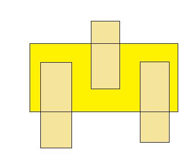

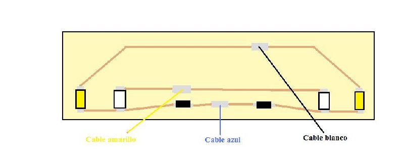

Abro este hilo para hacer una pregunta sobre este tipo de iluminación haber si alguien me puede echar un cable. Estoy en fase de digitalizar el 309 de Roco, escala HO, y ya me he decidido a ponerle luz tanto en los focos superiores como en los inferiores. En un principio iba a poner una lampara led en un agujero que he hecho por el inferior de la carcasa (de acero para servir de peso de la locomotora), y que la luz saliera por el agujero que le he hecho en el frontal donde está la forma del foco superior, esto en ambos extremos de la locomotora. Para los focos inferiores, quería aprovechar que viene simulados con plástico blanco y rojo transparente, poniendoles detras unos Leds SMD.
Mi duda viene al querer saber cuál es el cátodo y cuál es el ánodo en dichos SMD, para ver donde tengo que poner la resistencia y el color de cable correcto.
Buscando por la red no he encontrado ninguna foto que sea igual que los SMD que he comprado, es como rectangular y con un pivote en uno de los extremos largos y 2 en el otro extremo largo. Se que aquí es donde se sueldan los cables pero, no se cuál en cual.
Os pongo un dibujo para explicarme mejor, porque una foto a algo tan pequeño no se si sabre hacerla:
Por si sirve de ayuda según miráis el dibujo la plaquilla de la izquierda tiene como una señal por la parte de atrás.

Los leds SMD prueba con el polímetro, buscas el simbolo ->|- y ese te los prueba y te dice cual es el -
Dependiendo del decoder, algunos ponen el + en la función y el - en el retorno. Verifícalo.

La duda que tenía ya la he resuelto, no es mas que ponerle al smd un cable y una resistencia e ir probando en los carriles, ni polímetro ni leches jejeje!!
Según se mirá el dibujo el negativo, es la placa superior. Y el positivo, donde va la resistencia, es según se mira el dibujo la inferior izquierda, la inferior derecha ni idea de para que es.

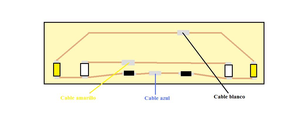

He hecho el dibujo del circuito impreso con el paint para verlo mejor, creo que está será la mejor opción para las luces inferiores.
He puesto en donde iría cada cable soldado y me ha extrañado, ya que yo cuando digitalice la 269 de Ibertren, las resistencias iban al cable blanco y amarillo, y en la placa que he copiado de la que venden en Francia, las resistencias están en el recorrido en la placa del cable azul. Un compañero de otro foro que sabe bastante de electrónica, me ha comentado que al conectarlo al decodificador hay que mirar las polaridades de nuevo por si acaso.

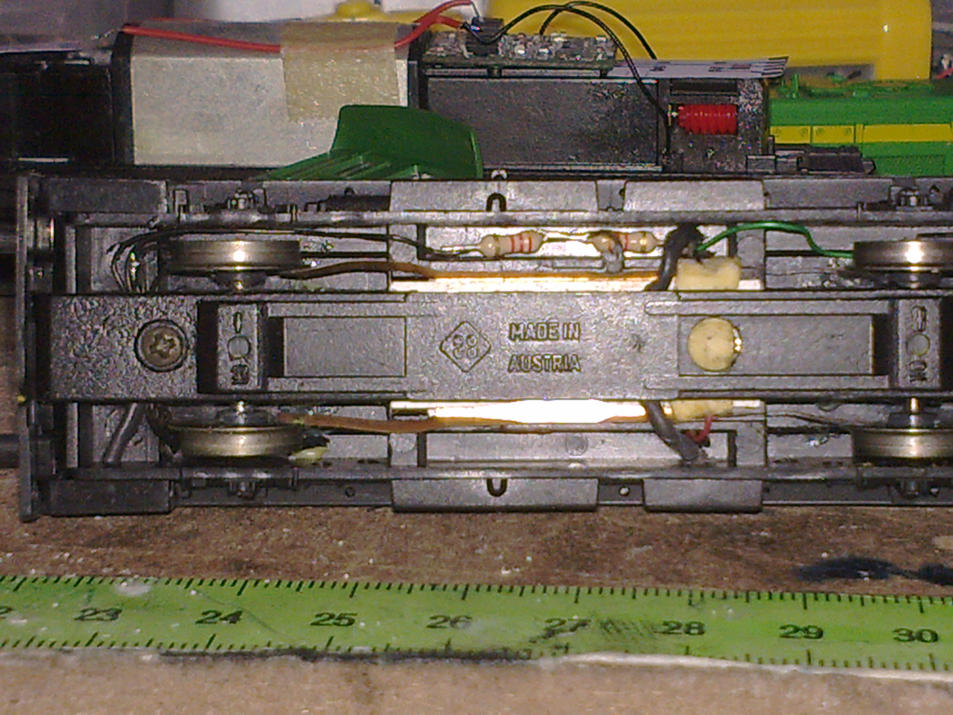

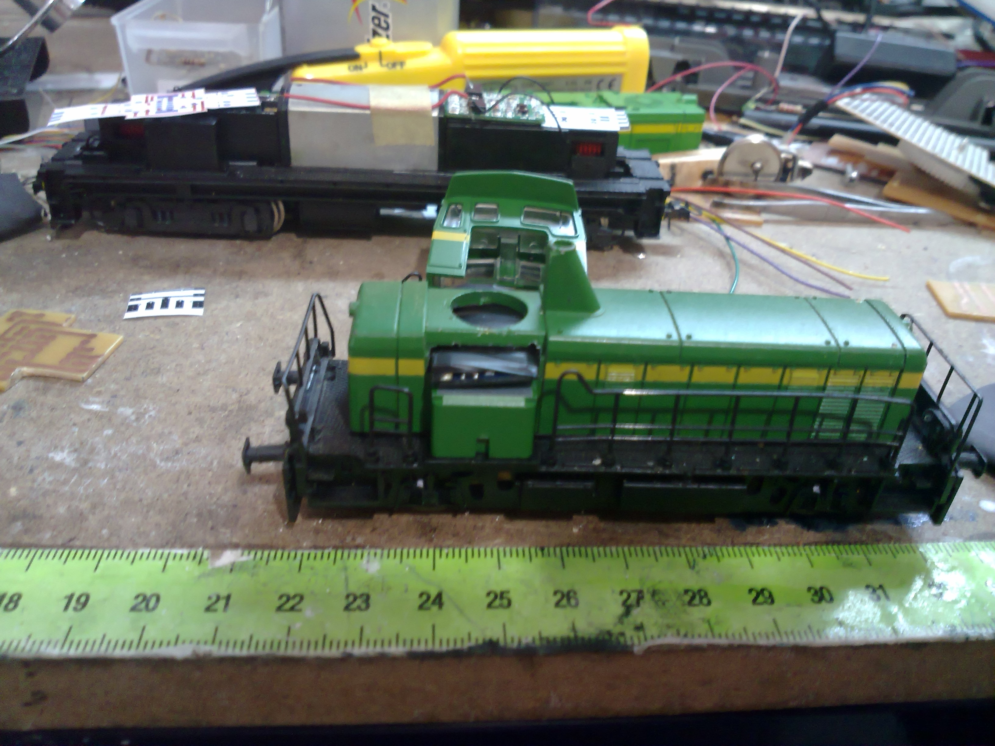

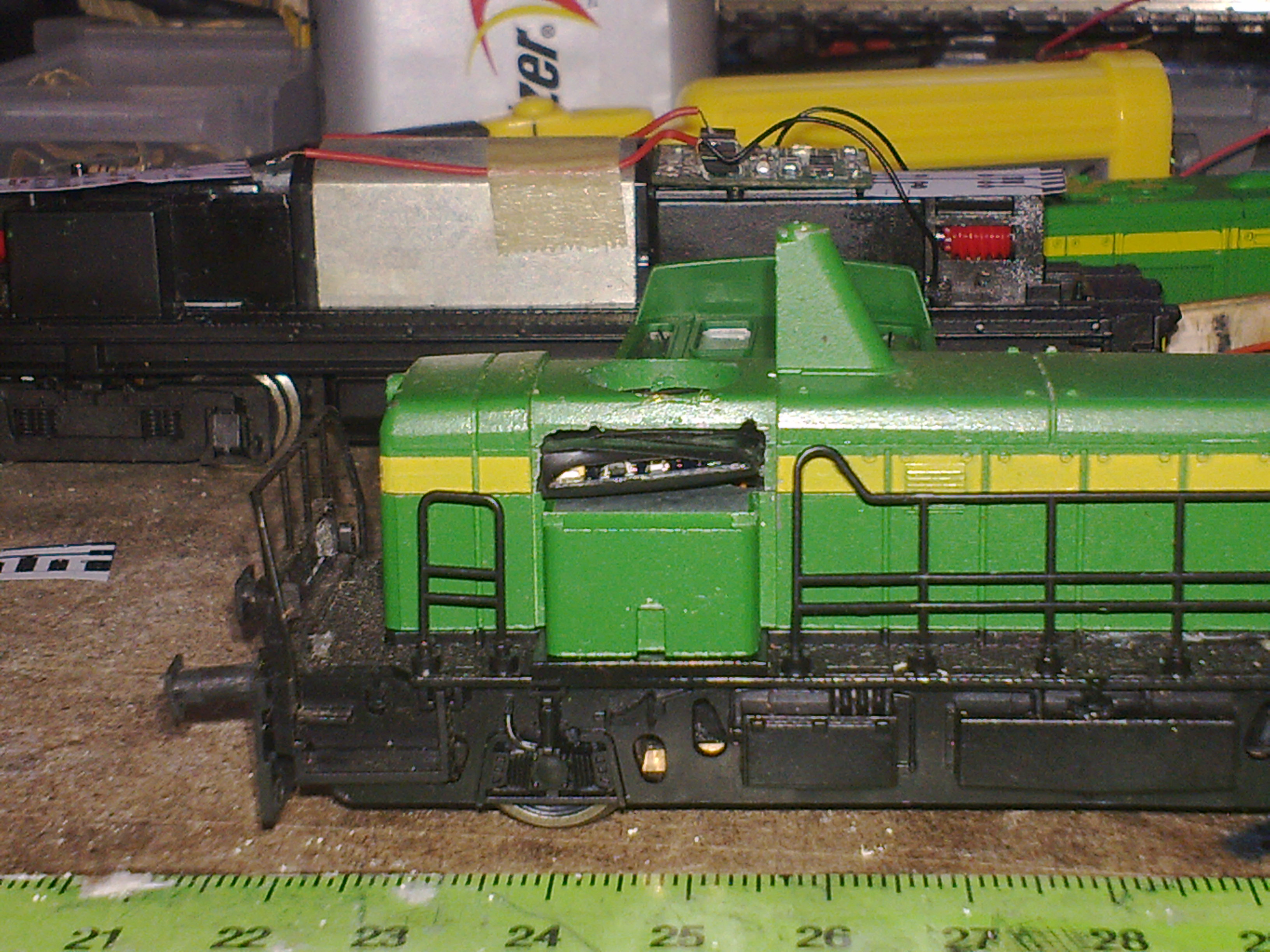

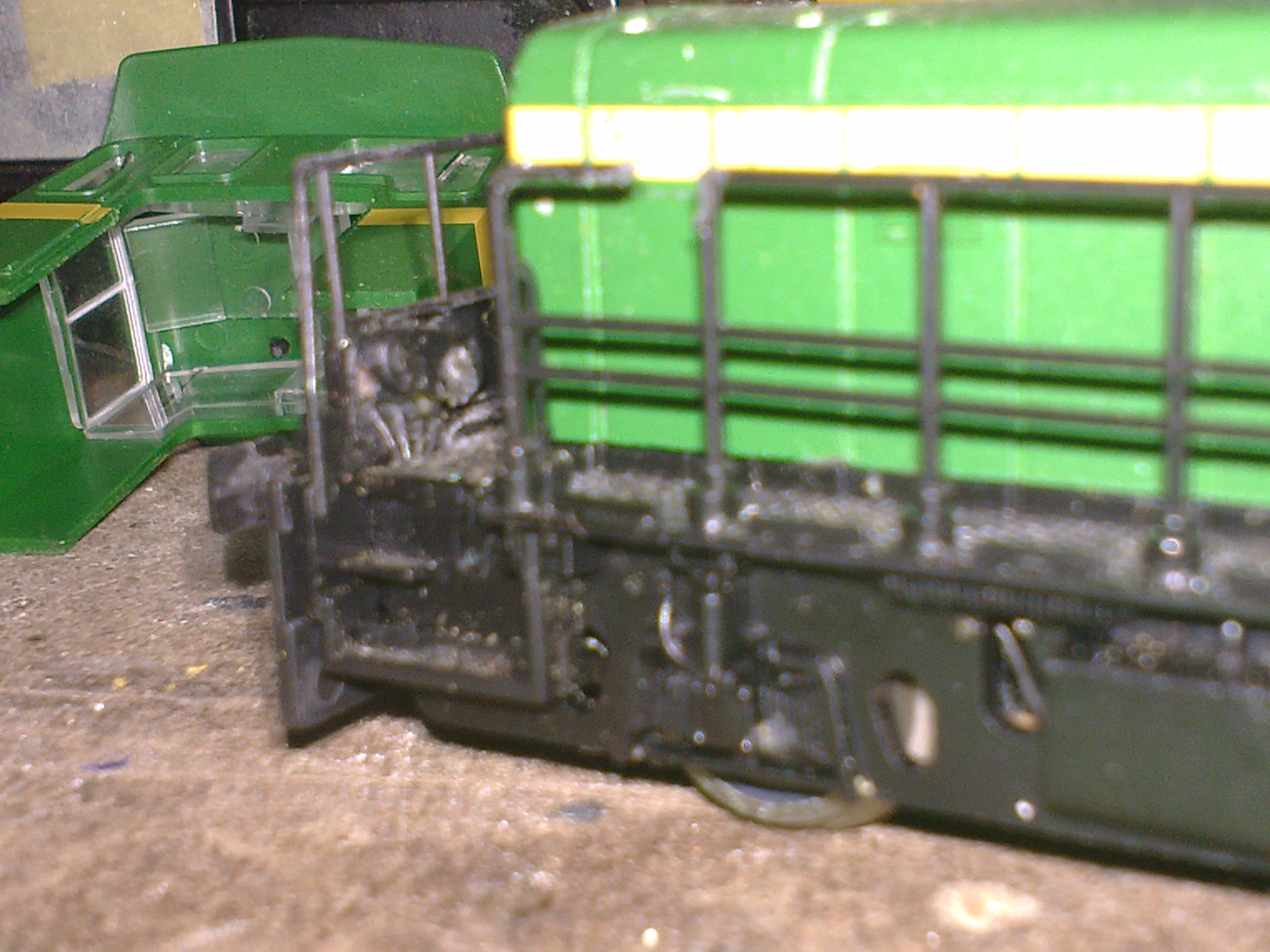

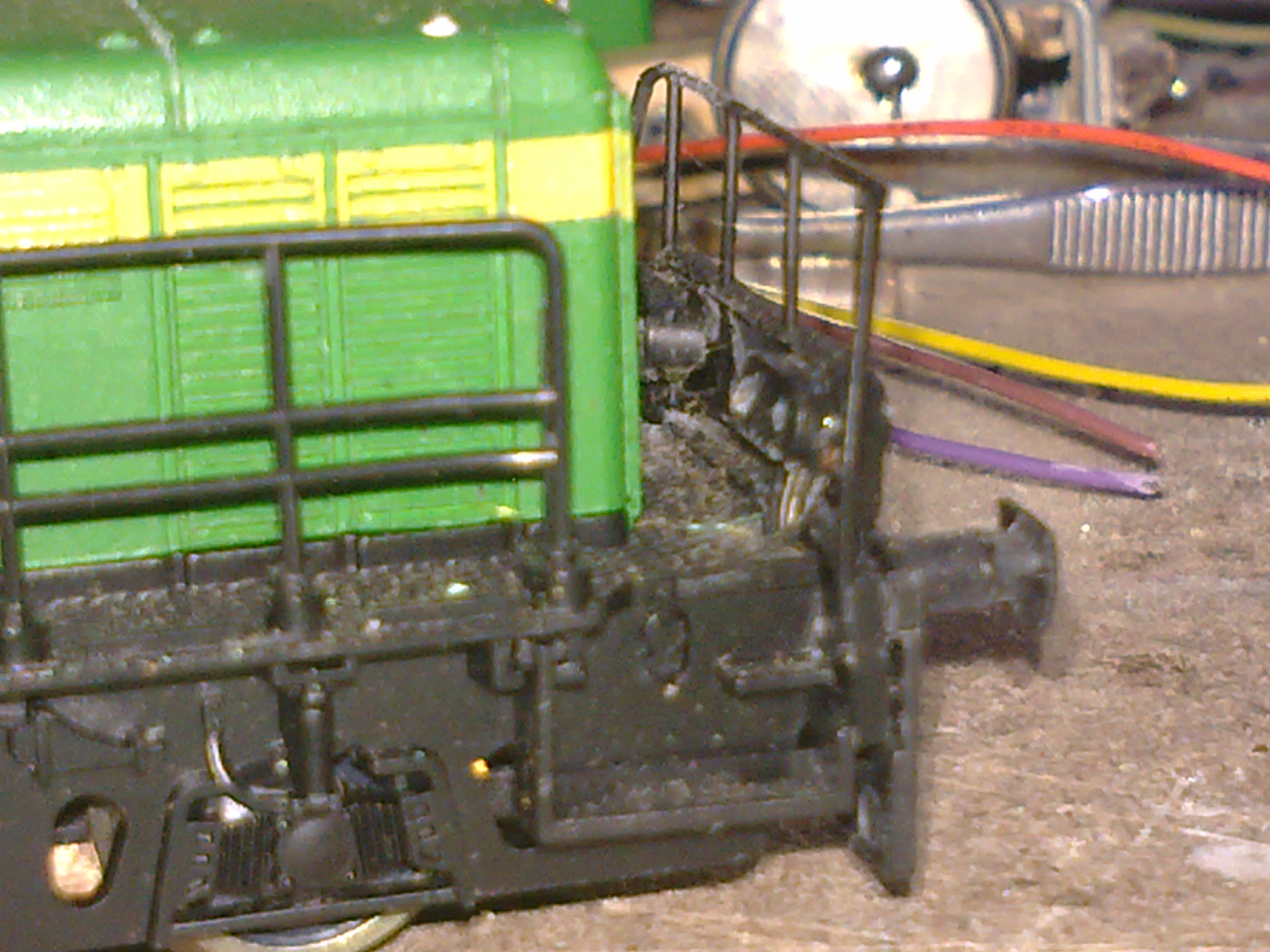

aunque haya pasado mucho tiempo pongo la que tengo hecha sin placa pero con loctite ja ja ja
Nota 10 Sep 2011 11:51
Mensajes: 137
Ubicación: almazora (Castellon)
Registrado: 08 Feb 2010 23:51

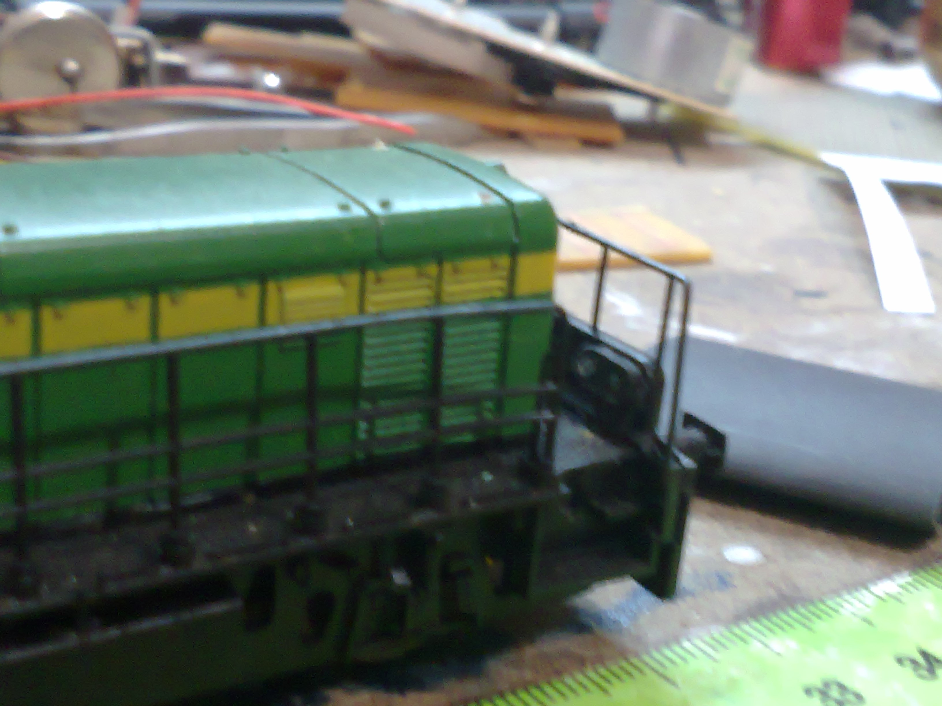

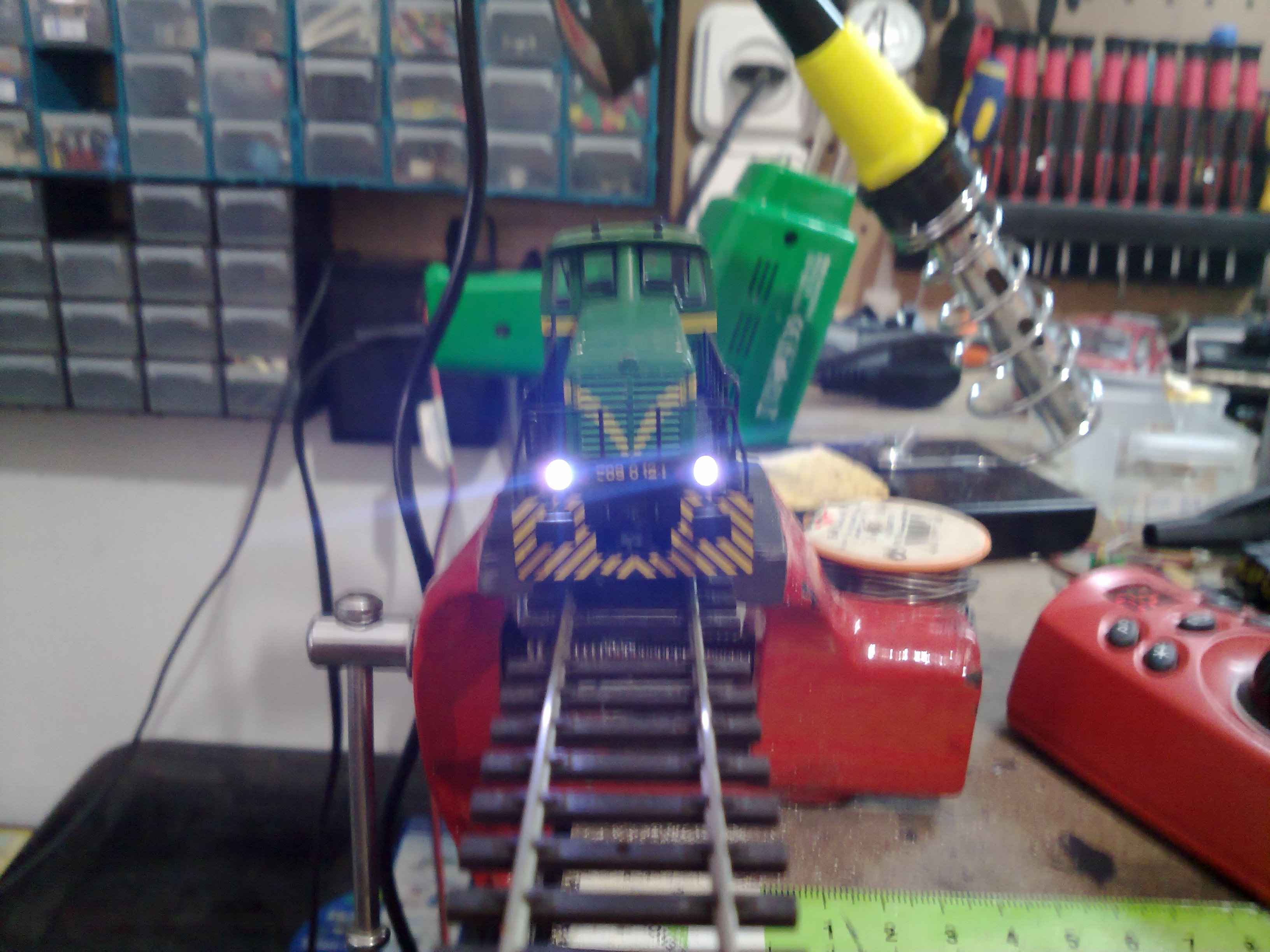

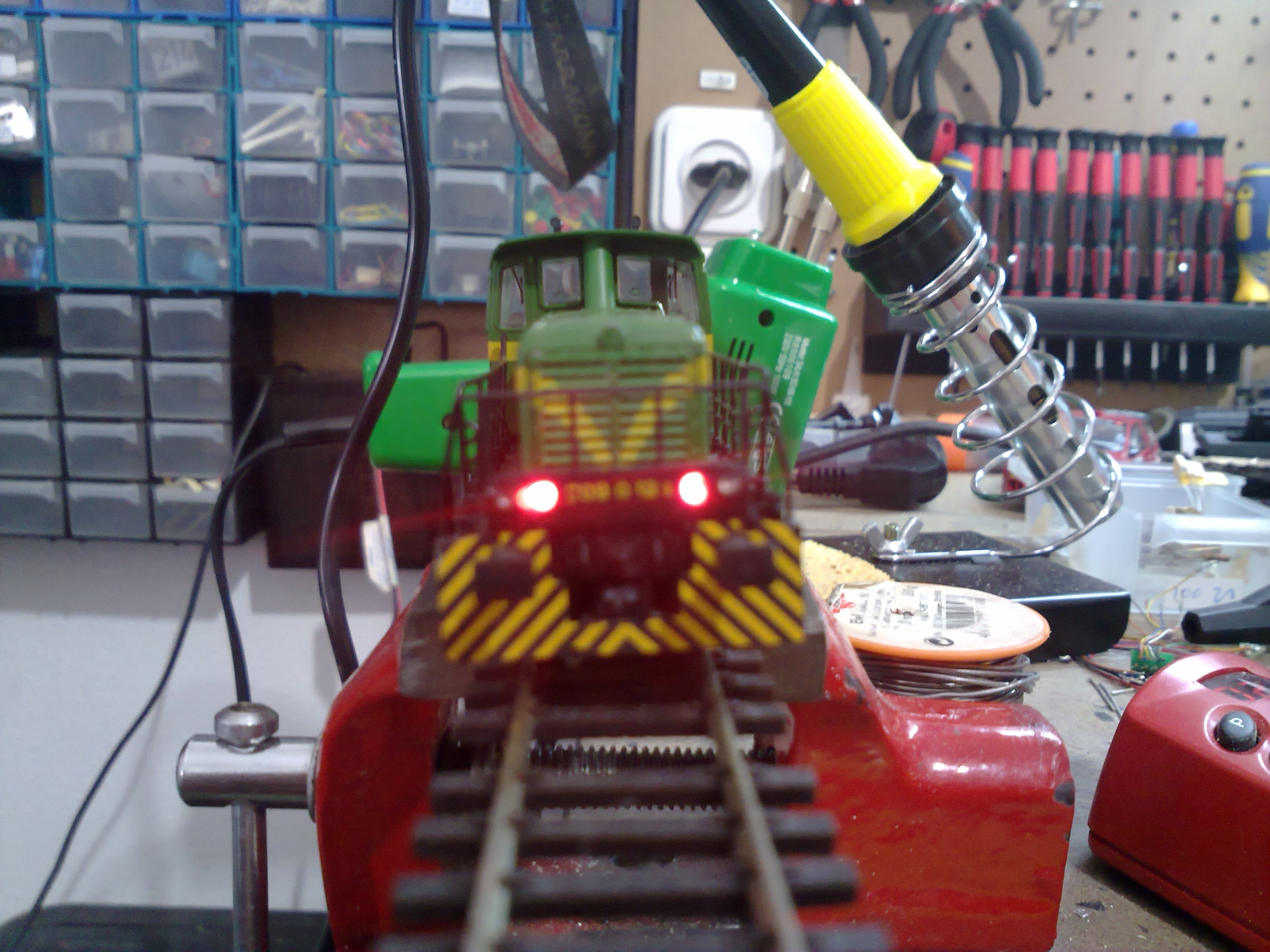

como lla hay un hjlo para la 309 seguiremos aqui para no mezclar cosas puedes poner el mensaje de las fotos aqui ,el decoder de esta loco es un esu basic y entra ,con tu decoder puede bailar un tango y no tocar pared ja ja ja ya comentas
espero que te sirva esto sin desmontarla para mas tendre que desmontar , si necesitas algo mas por aqui estaremos

Para subir nota: y como se le pondría luz al foco principal? Lo he mirado alguna vez hi habría que taladrar la carcasa metálica. Os habeis atrevido.
Josep
Nota 11 Sep 2011 11:12
Mensajes: 137
es una de las cosas que tengo pendientes de hacer tengo solo una forma posible de hacerlo y es con fibra ,
porfa pon el enlace de donde lo has visto y acerme una idea por si lo que tengo pensado es peor y entonces segir a los maestros y que la fuerza nos acompañe ja ja ja pio pio

Gracias latigo por las fotos. Mañana tengo previsto encargar los leds y en cuanto tenga un poco de tiempo me pongo manos a la obra.
Sistema DCC con central DIGIKEIJS DR5000, Multimaus de Roco y DCC-Gen. Control por ordenador con Train Controller.
Tratos favorables: Rokiski, Jorge251, DiegoAlco, madelman, beats, OrBahn, LONGINOSJJCB, luival, 7700... si me dejo alguno, perdonadme
Nota 12 Sep 2011 07:52
Mensajes: 137
pues es una buena noticia alex ya que la maquina pasa de la noche al dia es preciosa .
¿Te atreves con el foco principal?
Al final me acabare comprando otra para hacer el trabajo mas fino que esta fue una de las primeras que hice.
y no se si segir o empezar de cero pero incorporandole el foco ,lo consultare con la almuada ja ja ja
P.D:
si puedes haz un tutorial
