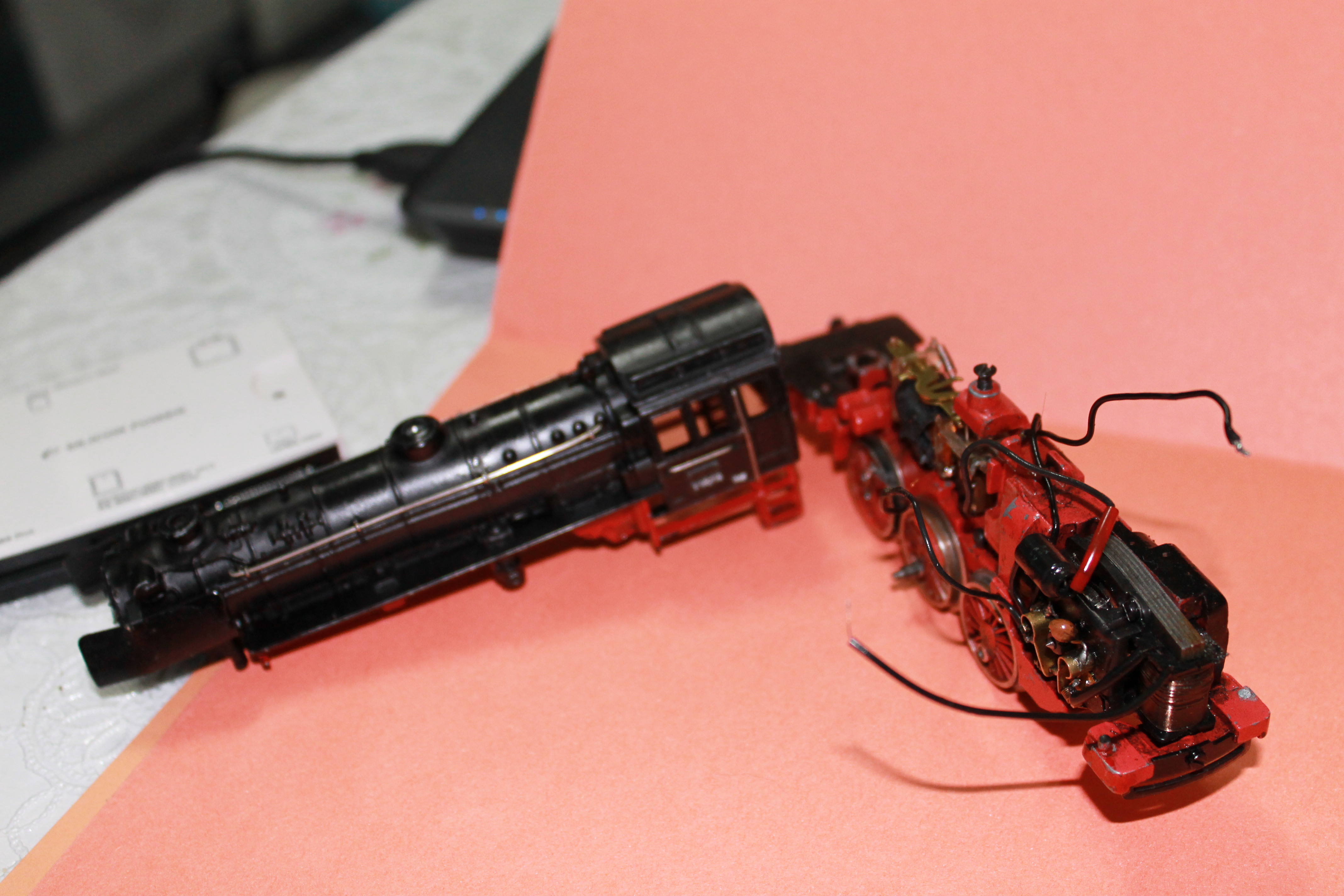

Hola a todos , me ha surgido un problema al manipular mi vieja locomotora Marklin para realizar su limpieza, el caso que algun cablecito se ha soltado y ahora no se donde va , puede que alguno sepa como se conecta ,estoy mirando en Marklin y no encuentro como se tiene que conectar.
Segun los datos que he ido recopilando es un motor SFCM, con cambio de marcha con rele, motor de colector de disco, espero vuestra ayuda con algun grafico. Gracias a todos

Si le haces una foto con macro, con la mayor resolución posible, para que yo pueda ver como está quizás te pueda decir.

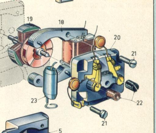

Ya este es el despiece.

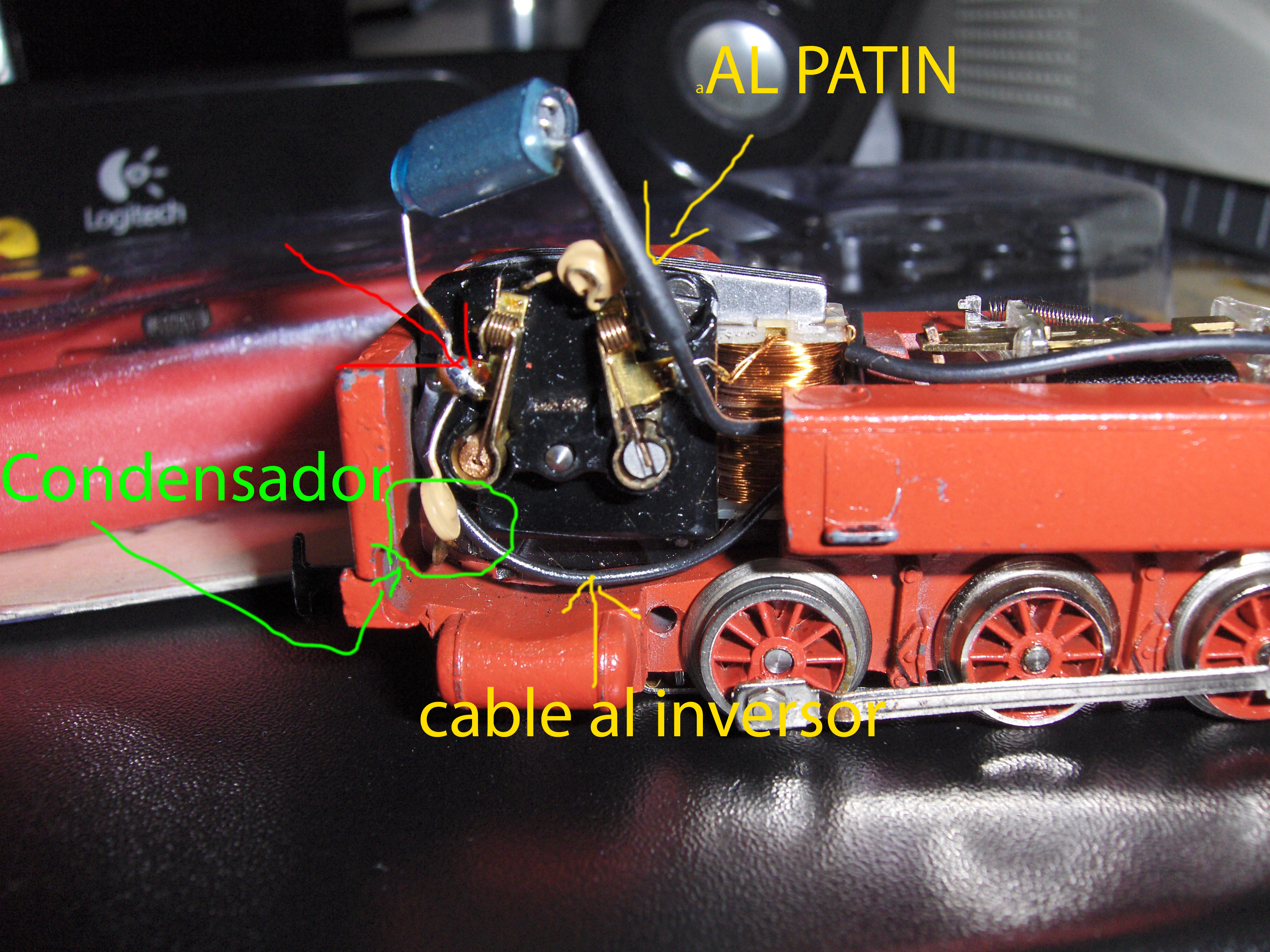

En cuanto me mandes la foto te digo. Por si acaso te puedo adelantar que tiene que haber un cable conectado al rotor que venga del patín, donde las escobillas, con una bobina de filtro. Otro cable sale del mismo punto para la conexión a la bobina del relé inversor. Del relé inversor salen otros dos cables que se conectan al bobinado de excitación.
De una de las entradas de la bobina de excitación sale la conexión para el otro polo del rotor (donde las escobilas).
Podría ser que al limipiarla se haya roto el conductor de cobre del bobinado de excitación que va conectado el motor.
De todos modos te mando dos fotos.

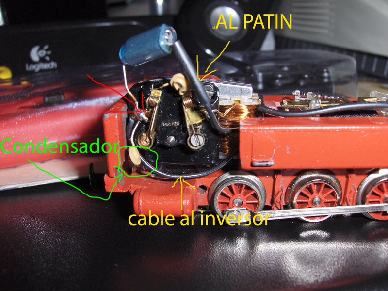

En la foto motor marklin 01:

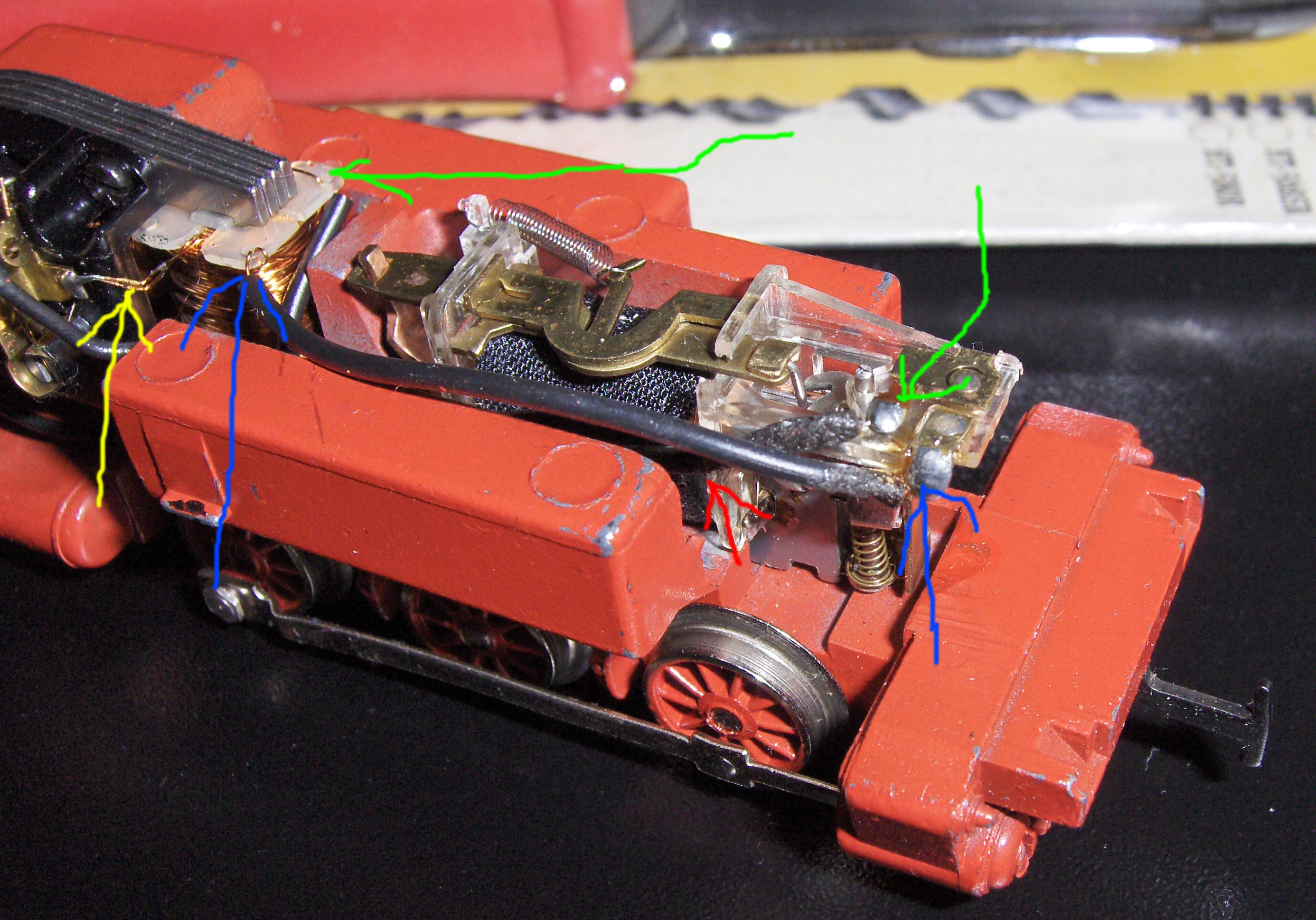

Verás marcados con flechas azules los extremos de un cable que va del relé inversor al bobinado de excitación.
Con flechas verdes están marcadas las conexiones de otro cable que va del relé inversor al bobinado de excitación.
Con flecha amarilla te marco la conexión que puede que se haya roto. Del bobinado de excitación al rotor.
Con flecha roja te marco donde va conectado el cable del inversor que viene del motor, que aunque no se aprecia bien si te da una idea de la posición. Ese cable, como te digo va conectado en el otro extremo al motor, justo en el polo donde va soldado otro cable que, con una bobina de bloqueo de RF, va directo al patín.
En la foto motor marklin 02:
Te marco la conexión de ese último cable del que te hablo (en rojo como antes)
La masa es el mismo chasis del motor y como ves va aislada de esta ultima conexión que te comento con un condensador (que habria que quitar en caso de digitalizar.

Nuevamente muy agradecido por tu interes, espero que esta dos tomas te sean útiles, de todas formas algo he entendido de tu explicación ya que es bastante clara y concisa, pero para un neofito como yó en estos temas muchos conceptos se escapan.
Lo que he visto es que del bobinado del motor han de salir tres cablecitos de cobre desnudos y en mi loco solo dos , ¿estoy en lo correcto?, bueno que me lio ya me diras

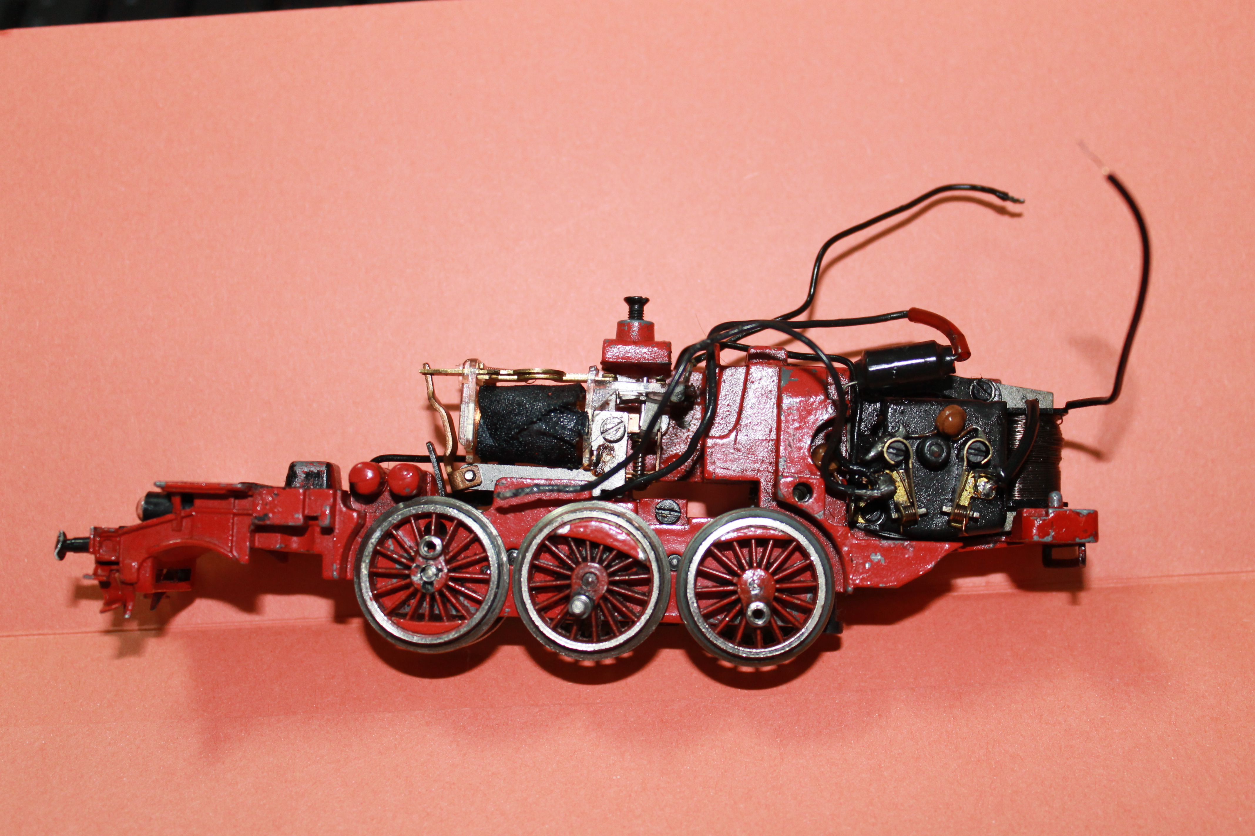

Ostras, vaya lio tienes montado. ADEMÁS, VEO QUE TE FALTAN LAS BIELAS DE LAS RUEDAS.
Veo que uno de los cables que van al relé lo tienes suelto y debería ir soldado en la bobina de excitación (es el cable que te sobra).
Por otro lado, veo que el cable de masa también lo tienes suelto.
Mira, voy a estudiarlo bien tranquilamente y a ver si te puedo indicar lo más claramente posible. Dame un tiempo. De todos modos, lo mismo tenemos complicado el volver a soldar el cablecito de la bobina de excitación porque como se haya partido el cobre del bobinado a ver cómo llevamos el cable y conseguimos "estirar" el hilo del bobinado para poder soldarlo (y antes hay que quitarle el barniz aislante a la punta para que haya contacto eléctrico).

Por lo que he podido ver tienes sin conectar la bobina de excitación. Uno de los cables se te ha soltado de la misma bobina. Tendrías que buscar el hilito de cobre que sale de la misma (a la derecha) estirarlo un poco, darle un poquito con calor para quitar el esmalte aislante de la punta y soldarlo con el cable que viene del relé.
El otro cable, que sí está conectado a la bobina debe ir también al dichoso relé inversor.
En cuanto hagas esto volverás a tener alimentada la bobina de excitación, a través del relé inverso y, por tanto, se creará otra vez el campo magnético necesario para que el motor funcione.

marklin37023locomotora.pdf
despiece

Por otro lado, el despiece que me adjuntas no vale pues es de una locomotora moderna. Como ves tiene 4 ejes y la tuya 3. No tienen nada que ver, pero por si acaso mira el motor. El estator es de imán, es un motor de CC. Aunque la alimentes en alterna analogico, sigue funcionando igual.

El envio es aparte sobre 5,60, el colocar en continua esta bien pero tengo todo en alterna,la verdad que no se que hacer .El famoso cablecito que falta de la bobina del excitador es como buscar una aguja en un pajar por lo que no le veo otra solucion,que te parece...[/quote]
SE ME OLVIDÓ DECIRTE QUE EL CABLECITO QUE "FALTA" DE LA BOBINA DE EXCITACIÓN ESTÁ AHÍ. MIRA EN LA PARTE DERECHA DE LA BOBINA SI VES LA PUNTA DEL HILO DE COBRE. INTENTA SACARLE UNA VUELTA CON UNA PINZA O ALGÚN ÚTIL (QUE TE QUEDE UN POCO SUELTO POR ENCIMA DE LA BOBINA) Y LE DAS UN POCO CON CALOR PARA QUITAR EL BARNIZ AISLANTE Y LUEGO LO SUELDAS AL CABLE NEGRO QUE TIENES SUELTO.
