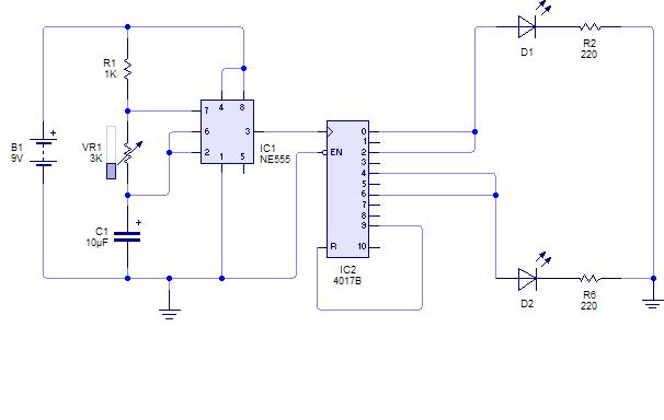

Hola, el circuito seria este; solo le falta la conexión de alimentación al 4017 patilla 16+ y la 8-, patilla 14 entrada de señal del 555, R la 15, EN la 13, con el potenciometro regulamos la velocidad de los destellos, te recomiendo si no la tienes ya, una placa de prototipos y a practicar.. espero te sirva de ayuda.Saludos
led flash.JPG (18.84 KiB) Visto 5169 veces

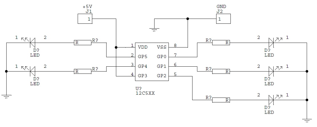

Hola a todos. Yo lo que hago es montarlos con un pic de los básicos (son 12c508 de microchip, si la memoria no me falla, que cuestan menos de 1 €) y el programa sólo son retardos y activar o desactivar salidas.

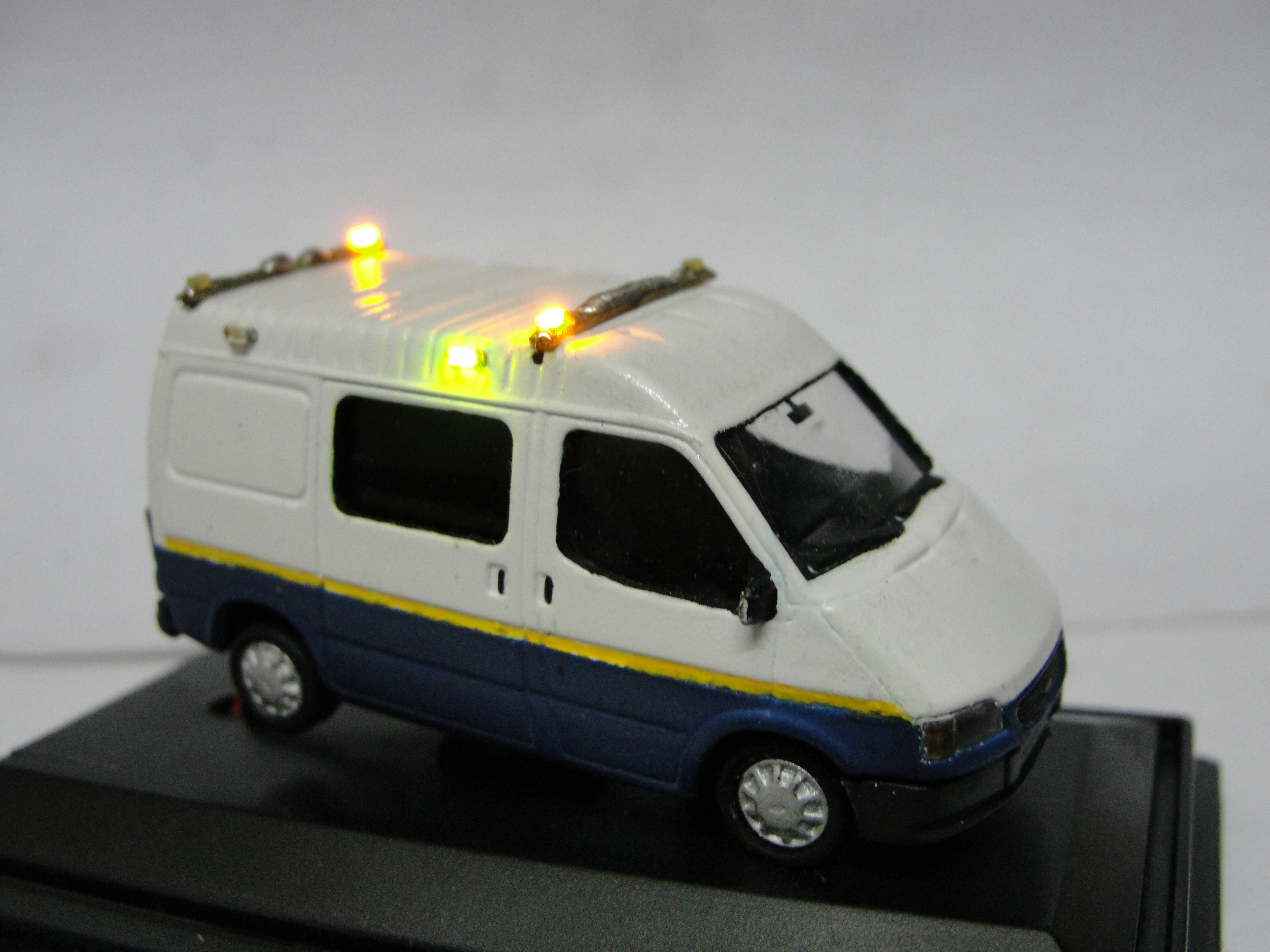

Son todos en h0 y están a medias (a falta de añadir detalles y calcas para los rótulos), y con leds reutilizados de móviles.

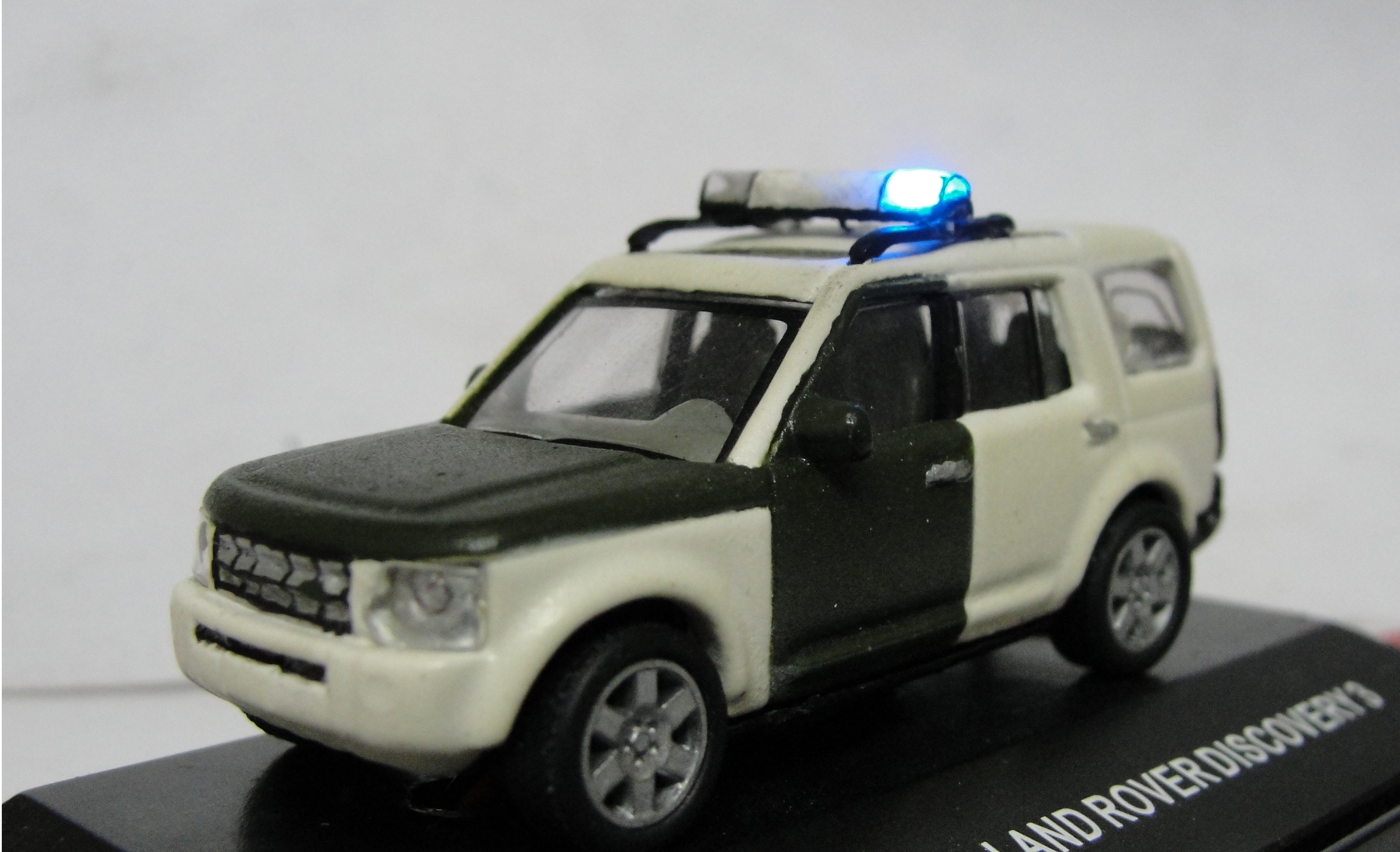

La ambulancia y el todoterreno de la Guardia Civil tienen un microcontrolador cada uno. El todoterreno Mercedes GL es una de las salidas del micro del todoterreno de la Guardia Civil.
Los leds de la parte superior de la ambulancia pretenden simular el efecto de unos rotativos, encendiéndose y apagándose poco a poco. Los laterales de la ambulancia y los azules del todoterreno parpadean tres veces cada lado rápidamente (aunque en el vídeo no se aprecia muy bien sobre los leds, se ve mejor el fondo blanco), alternando entre cada lado.

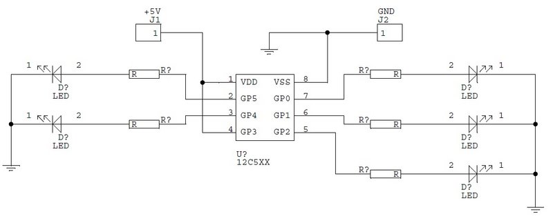

El esquema es de lo más simple, de hecho, en el interior del vehículo las resistencias van soldadas directamente sobre las patas del micro, y los cables directamente a las patas de las resistencias:
Lo malo es que tienes que grabar cada pic (el programa es fácil de hacer y te lo paso por PM), lo bueno es que los efectos son totalmente personalizables por menos de 1 € para controlar cuatro leds independientes. Luego, a cada salida del micro puedes añadir más de un led porque dan corriente suficiente, y como son destellos, no se fundirán. Por ejemplo, los cuatro leds del "warning" del Mercedes están conectados a tan sólo una de las salidas del todoterreno de Guardia Civil, y los de la ambulancia están de 2 en 2.
Espero que te sirva de ayuda. Saludos

Hola a todos. A ver si encuentro un rato y hago un tutorial paso a paso, se me ocurre por ejemplo usar una grúa de Rietze decorada de Mapfre que tengo muy sosa, sin iluminación ninguna.
La referencia exacta es el PIC12C508A-04/P y cuesta 1,13€, 0,93€ si son mas de 10, en una tienda online. Existe otra versión terminada en I/P que es más del doble de cara porque es la versión industrial.
El 509 también puede valer, porque es exactamente igual, con la única diferencia que su memoria de programa es el doble que la del 508. Pero en la memoria del 508 entran muuuuuuuuuuuchos efectos luminosos.
El 12f508 también vale, porque es igual a los anteriores, pero la memoria se puede escribir varias veces, así puedes probar los programas, y si no funcionan, lo borras y corriges lo necesario. Eso sí, es mas caro.
Yo lo que hago es que tengo un 12f508 que grabo y borro para probar los programas, y una vez que compruebo que funciona como esperaba, grabo un 12c508 que sólo se puede programar una vez, y ya lo tengo funcionando de igual manera que el 12f508.

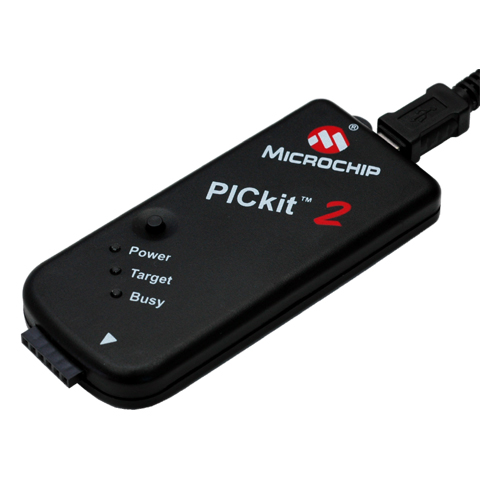

Raptor sería necesario un grabador de PIC no? Me suena un poco el tema por que tuve un compañero de piso que hizo FP de electronica, pero yo nunca he tocado el tema.
Los leds, lo mejor serían SMD, no?
Y para el tema de alimentacion es posible no recurrir a cables?¿ usar pilas de botos o algo similar que entre por ejemplo en la cabina de un camión?
Saludos y estaré atento a ese tutorial con la Transit de Riezte.

Dani, aun a riesgo de equivocarme, si no recuerdo mal, haria falta un grabador de PIC que cuesta unos 10€ o asi y un programilla, saber un poco de programación pero algo "basico" (yo ahora mismo ni idea, pero he visto hacerlo al compañero que comentaba)

Pues si, es lo peor de todo. Darthrraul, tienes toda la razón, los chips vienen vacíos, y con un programa gratuito del mismo fabricante se escribe un programa. Los programas no son muy difíciles de escribir, a grandes rasgos sería algo así, pero en otro "idioma":
-todas las patas como salida
-repite 2 veces:
(-enciende pata 1
-retardo de 0,5 segundos
-apaga pata 1
-retardo de 0,5 segundos)
-repite 2 veces:
(-enciende pata 2
-apaga pata 2
-vuelve al principio
Ni que decir hay que se pueden compartir los programas.
Después se enchufa el chip a un programador, que es como un pen de memoria por USB y se descarga el programa.
Me costó unos 12 € pirata, y funciona de vicio.
El proceso es algo complicado, pero al menos hasta donde yo sé de electrónica es la única manera de meter un efecto así en unos vehículos tan pequeños, fijaros que no llega a 1cm de largo, y eso que es el mas grande y muy fácil de soldar:
Los leds siempre los uso smd, por que con patas, el tamaño mínimo seria de 3mm, y con smd podrían ser lo más pequeño que uno mismo se atreva, conservando las tulipas originales de la maqueta. Los laterales de la transit "ambulancia" son de 1.8mm de largo, y están soldados directamente a un hilo de cobre. Los superiores están soldados sobre un trozo de placa y son del mismo tamaño.
Para la alimentación he usado cable, más que nada por que para cambiar las pilas habría que abrir el vehículo, y cuando está lleno de cablecitos yo no sabría ni por donde meterle mano. Yo creo que si se podrían usar pilas de boton, una vez usé un paquete de pilas que traía un mechero de estos de publicidad con linterna y un contacto reed, así que el coche (1/43) se iluminaba cuando se colocaba encima de un imán.

Siguiendo el esquema de Ricardo, he buscado por Internet el esquema del 4017 y lo he encontrado. Parece ser un contador decimal. Es decir, un contador de cero a nueve.
Hasta ahí todo correcto.
Pero, en el esquema, hay una cosa que falta. Cuál es la patilla del EN (entiendo ENABLE) ?.
En el esquema interno de este chip, no aparece.
Se podría explicar el flanco de bajado del reloj en el 555 ?. Entiendo el disparo, pero el RESET ?. Por qué se ponen dos condensadores en serie ?.
Cuándo y en condiciones se realiza el reinicio del 555 cuando éste salta ?.

Hola furdex, la patilla EN es la 13 y va negativo o masa,( lo pongo en el post), la 14 es el clock, la entrada de impulsos del 555 configurado como multivibrador astable, el reset del 4017 se conecta desde la salida del 4017 que no usamos para que se inicie el ciclo, los condensadores en serie no los veo por ningún sitio salvo que te refieras a la bateria de 9v. ;)
De todas maneras aquí te lo explica un poco mejor ya que esta basado en esto:
http://prdiagramasyelectronica.blogspot ... -4017.html
Nota 07 Abr 2012 10:53
Mensajes: 330
Registrado: 22 Feb 2011 13:45
Entoces.....por qué no te ahorras el 4017 y pones el 555 a una frecuencia diez veces menos como multivibrador ?.
Directamente con el 555 podrías excitar la base de un transistor y que éste transistor activase directamente las luces (leds) estroboscópicas........
En la tabla de la que dispongo, habla, para una frecuencia aproximada de 7 Hz (parpadeo de 7 veces por segundo) de colocar:
Un condensador C1 (en tu esquema 10 uF) de 100 nF.
Una resistencia R1 (en tu esquema de 1k) de 100k.
Una resistencia VR1 (en tu esquema 3k) de 1M (1 Mega).
En cuanto a los condensadores....Tienes razón. No había visto los 9 Voltios (18 Voltios). No me había dado cuenta de que es una batería. Aunque.....No tiene el 555 su límite de alimentación en 15 Voltios ?. Si es así, se puede alimentar sólo con una pila de 9 Voltios......

Hola furdex, a lo primero que planteas ni idea, pasame el esquema que propones y lo pruebo, a lo segundo se supone que son 9v (4,5 + 4,5) y no 18v.
Nota 07 Abr 2012 16:56
Mensajes: 330
Vale. Ok. 9 V.
En cuanto al esquema, sería el mismo que el tuyo, pero sin el 4017. La pata 3 del 555 sería el que fuera, o al transistor, o directamente a los leds a través de una resistencia de 500 Ohmios (más o menos).
Pruébalo con las modificaciones del condensador y de las dos resistencias anteriormente especificadas, y nos cuentas.
